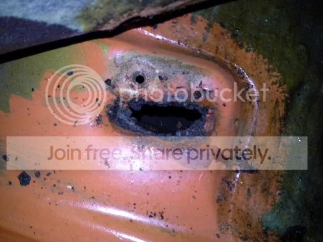

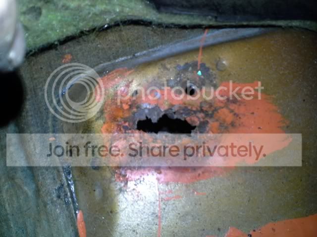

Heb de Taunus voor laten keuren, en er kwamen wat kleinigheden aan het licht:
- linker voorveer niet tegen aanslag draagarm
- speling op spoorstang rechtsvoor
- stoelbevestiging verrot
- wielen wisseleno_O
Toen we nieuwe veren gemonteerd hebben, is blijkbaar linksvoor het eind vd winding niet tegen de aanslag van de draagarm gekomen (schijnbaar even vergeten te controleren). Beetje slordig, maar is ondertussen, na veel gemartel, weer terecht:cool:
Verder zit er speling op de spoorstang. Er ontbreekt een kunststof glijlager. Deze zit op het uiteinde van de behuizing, waar ook de stofhoes overheen valt. Deze is vandaag met de post binnengekomen.
Verder hebben de Taunussen bij 1 bevestigingsgat van de stoelen een extra plaatje onder aan de bodem zitten. Hiertussen is in de loop vd jaren wat vocht blijven zitten, en is dus verrot. Hier wil ik vanavond even nieuwe plaatjes inlassen.

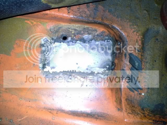

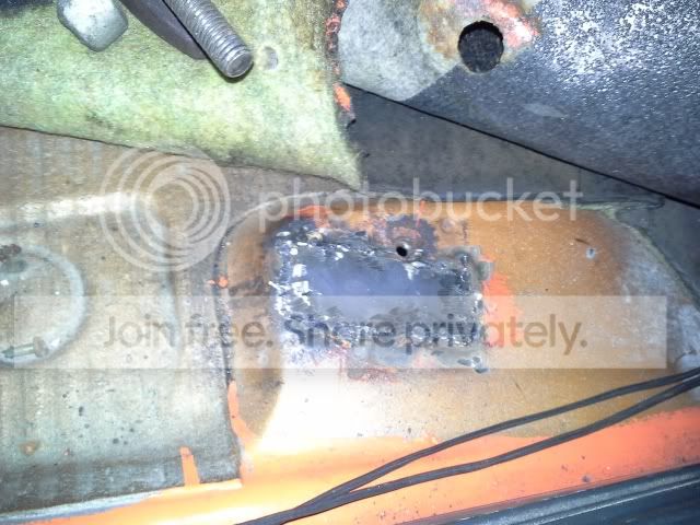

Het laswerk is klaar:
Bijrijderskant:
Bestuurderskant:
Spul heb ik in de 2k menie gezet:cool:

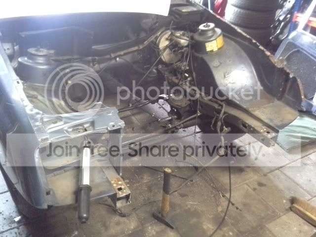

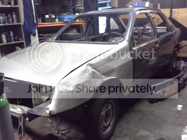

En vervolgens met een medeforummer begonnen met het demonteren van de schade...
De balk met t sleepoog is krom, slotplaat krom en de voorste 10cm van de chassisbalk is geknikt.
Heb de chassisbalken nagemeten, en die zijn nog recht:cool:
Gelukkig heb ik de blauwe nog staan, en sloop daar de slotplaat en frontbalk af:)
Ben benieuwd of het gaat lukken, heb zoiets nog niet eerder bij de hand gehad...

Er is een begin gemaakt met het herstellen van de schade aan de Sierra 1.6.
Bij nadere inspectie was er toch iets meer krom dan gedacht/gehoopt:
- slotbalk krom
- bumperbalk krom
- chassisbalk linksvoor iets krom
Al met al iets meer werk, maar ik heb gelukkig de blauwe Sierra nog als donor staan:)
Dus daar de slotbalk en de bumperbalk uitgehaald, om die later over te zetten op de bruine:)
De blauwe wordt morgen weer opgehaald, heb alles al overgezet, zodat de eigenaar hem nog plat kan jagen bij de bangerstox:cool:
Het is wel een bont geheel ondertussen:)
Lichtbruin front, bruine bestuurdersdeur en een witte achterklep:cool:

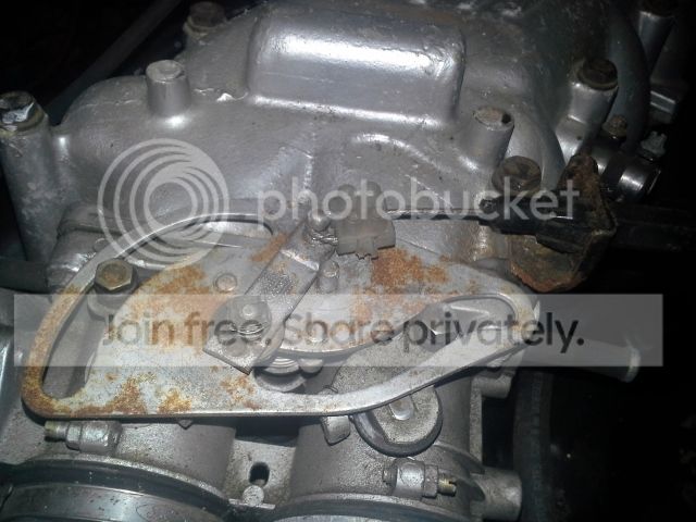

Draaide de sleutel om, en na een paar slagen liep het torretje weer:cool: Trapte het gaspedaal wat in, en toen liep de motor plankgas, en had geen veerkracht in het rempedaal....
Na een klein onderzoek kwam ik, hoe kan het ook anders, weer een beunoplossing tegen(n)
Denk dat toen de kroonsteentjes in de uitverkoop waren:cry::cry:
Wel weer fijn om de V6 sound te horen, pruttelde niet helemaal sauber, maar het loopt tenminste weer:):cool:

Gisteren heb ik samen met een paar maten de chassisbalk van de schade Sierra gericht.
De linkerbalk was wat omhoog gekomen door de aanrijding.
We hebben hem op de hefbrug eerst met een sjorband iets omlaag getrokken, en de rest met een pulletje. Hier kun je heel nauwkeurig mee werken:cool:
Hij is na nauwkeurig meten weer in de oorspronkelijke positie gericht(y) Hij was bijna 6cm omhoog gekomen, en gelukkig niet naar binnen, of buiten geknikt.
Nu weer beginnen met het opbouwen en pasmaken van de reparatiestukken.
Het voorste stukje balk was weggeknikt, dus daar zet ik een nieuw stukje voor, en brand dat er weer aan.
Dan de tussenbalk, hoek, slotbalk en spatbord er weer aanbranden.o_O

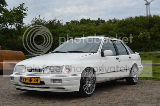

Gister is m'n witte Sierra voor de apk gegaan.
Het lijstje viel me nog mee:)
- CO te hoog
- middendempert lek
- te weinig wind in de banden
- lichtbeeld lv niet goed (Lamp vervangen)

Vanmiddag de Sierra Le Mans weer opgehaald, met kersverse APK:cool:
Ze hebben het CO afgesteld, en de koplamp afgesteld.
Al met al met weinig werk de Sierra weer door de apk.
Wil de wielrandjes nog een keer ontroesten en klein stukje er opnieuw inbranden.
Verder nog wat roestplekjes behandelen, en dan istie helemaal weer klaar, en kan hij er weer wat jaartjes tegenaan:cool:

Gisteren weer een mooie slag kunnen maken met de schade Sierra.
Heb een nieuw stukje chassisbalk eraan gelast (lang leve de kantbank opt werk:))
Vervolgens na wat meten en passen de hoek erin gezet, en deels gelast.
Vervolgens de slotplaat pasgemaakt en erin gezet, om als laatste de dwarsbalk erin te branden.
Moet van de hoek nog wat roest verwijderen, en nieuw stukje inschijten. Wil het wel zo netjes mogelijk klaarmaken:)
Aangezien het binnenscherm bij de veerpoot het plaatwerk daar wat omhoog houdt, moet ik dat nog pasmaken.
De hoek is nu het uitgangspunt, en moet de rest er naartoe zien te krijgen.
Binnenkort de auto op bokjes zetten, zodat de veerpoot minder druk uitoefent op de schotel.
De linkerhoek heeft nog een stukje voorscherm eraan zitten, dus heb ik gelijk een referentie van de grille, of dat een beetje netjes aansluit.
En dat doet hij, evenals de voorbumper, die past er ook bijzonder netjes voor.
Als het binnenscherm netjes aansluit, kan het voorscherm eraan, en kan alles afgewerkt worden.
Heb er wel schik van om te doen, het is de uitdaging, de ervaring, en een keer wat anders:) En met een paar kameraden die ook wel goede ideeën hebben, komt het wel goed!

Alles wat er de vorige keer aangelast is, heb ik netjes vlakgeslepen en behandeld tegen roest.
Ook de voorhoek voorbereid op het pasmaken van het scherm. Wat rotte plekjes eruit geslepen en nieuw ingelast.
Het begint er weer op te lijken!
Hopelijk nog 1 dagje carrosseriewerk, en dan moet dat eigenlijk wel terecht zijn:LOL: Kan hij weer opgebouwd worden.
