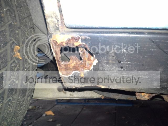

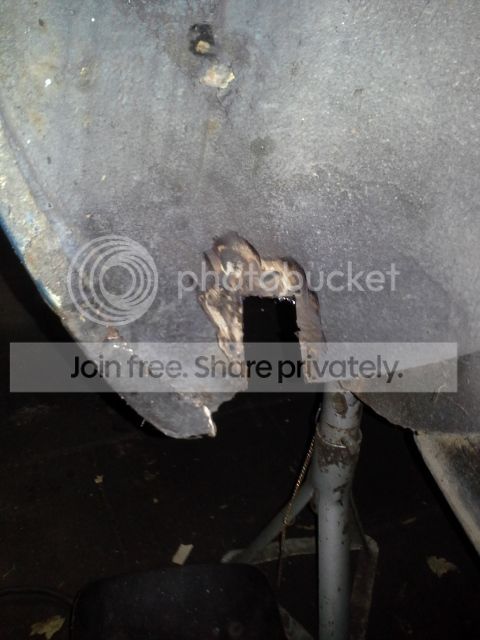

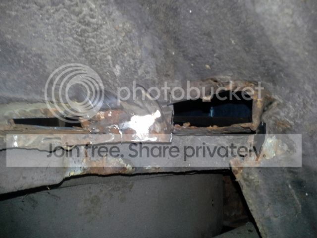

Vanavond heb ik de TC2 op de brug bekeken....

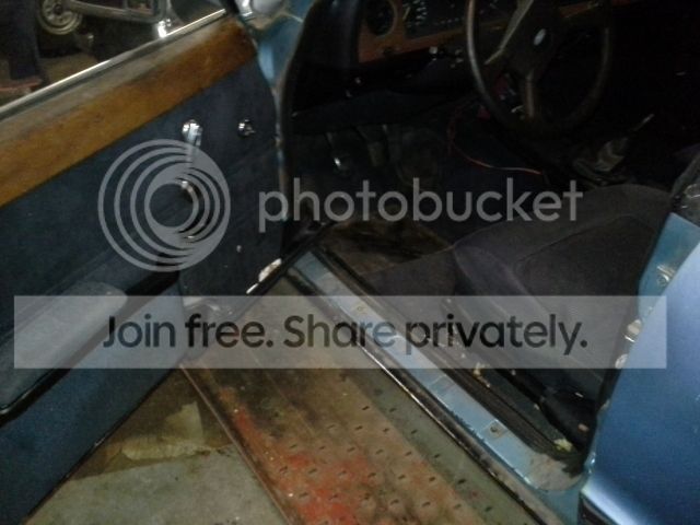

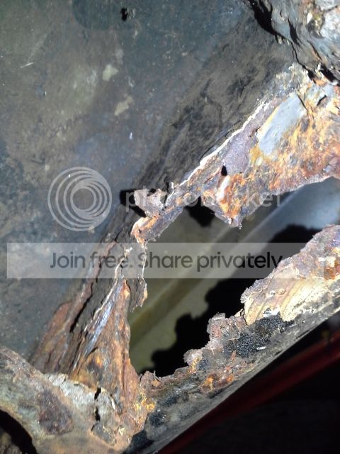

- dorpels achter links en rechts rot (in principe geen apk afkeur)
- wielkuipen in de kofferbak paar plekjes, auto heeft ooit schade gehad, en is de linker achterhoek vervangen.
- bij de knipperlichten/koplampen wat rotterij
Denk dat ik er toch weer 2 jaar apk op knal:rolleyes: Blijft toch te mooi om te slopen... Ondanks dat de blanke lak van de kofferklep is, hij bijgewerkt is, kleurverschil heeft en bijna geen skai op het dakraam heeft:p

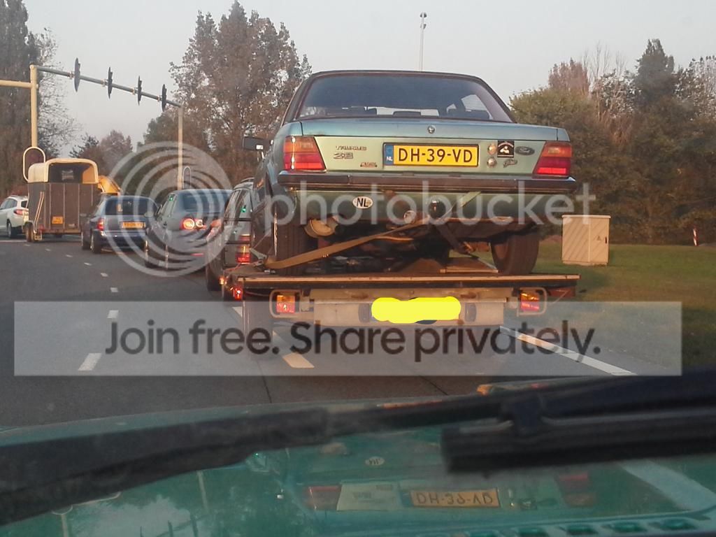

Kwam in een ander topic deze taunus tegen:
Dit was vorige week ergens in A'dam, hij zal daar dus wel op een sloperij liggen.

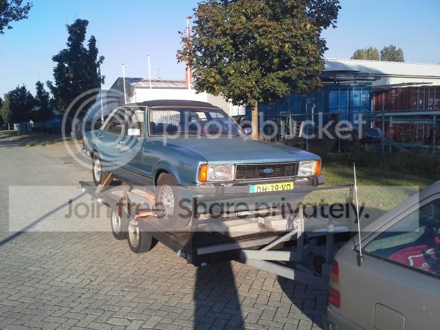

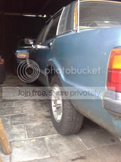

Maandag ophalen, ik ben nu opzoek naar de stalen taunus wielen, de wielen die ook onder de capri en escort zaten.

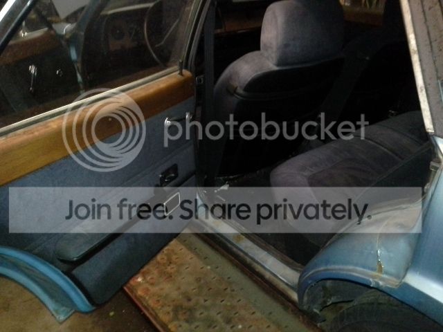

De auto heeft bijna drie jaar droog stilgestaan, de remmen en koppeling zaten daardoor vast.
Vorige eigenaar kocht hem in juli van dit jaar, vervolgens heeft hij de koppeling los getrokken en de remmen laten reviceren, oa was de klauw gescheurd.
Verder heeft hij de uitlaat van voor naar achter gedaan,de bougies de kabels en de verdeler, de startmotor en een nieuwe accu.
En hij is voorzien van een lange apk
Minpuntjes zijn er ook hoor.
Kofferbak is vochtig.
Roest plekje onder het raam rubber.en onder het zijraam.
Raar deukje onder de achterbumper.
interieur is nog kap maar de bekleding lijkt mij wel heel kwetsbaar.
En aan de binnen kant rondom de knipperlichten zit wat roest.
Eerst maar eens even olie verversen (welke olie eigenlijk?)
Hem lekker een dikke week gaan gebruiken, en dan zien we wel weer.
oh ja misschien even kleppen stellen.

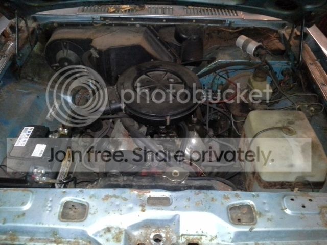

Koelsysteem ververst.
Olie ververst.
Dynamo riem vervangen
Kleppen stellen, (ik zoek nog een lijstje van de kleppen maten)

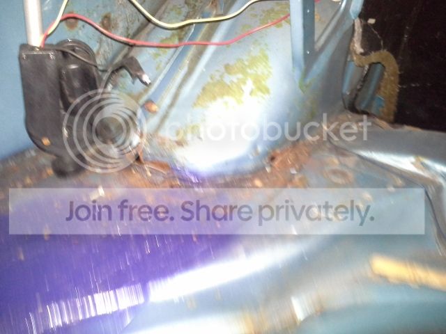

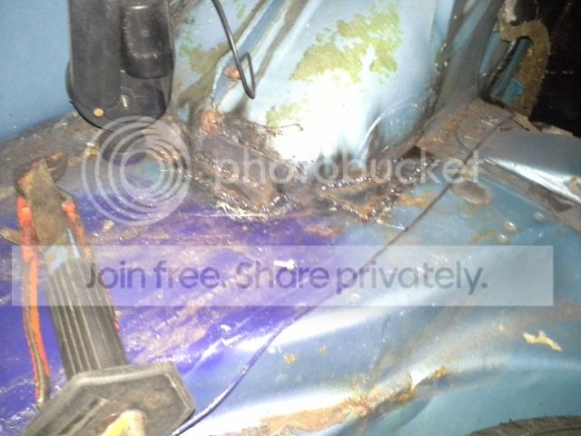

Verder al met de tc2 opgeschoten, laswerk linksachter is klaar, zat iets meer werk in...

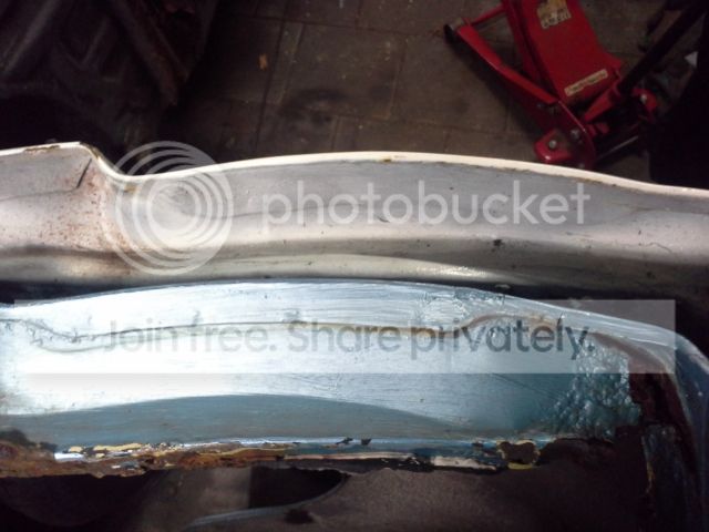

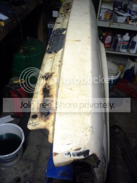

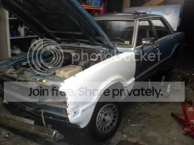

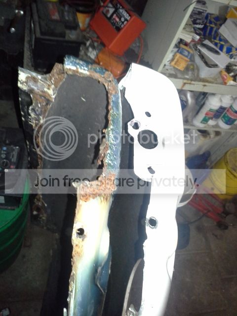

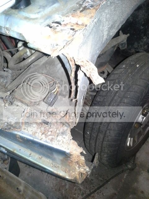

Afgelopen week het scherm pas geprobeerd te krijgen, maar hij komt van een opgeknapte auto welke voorschade heeft gehad.
Het scherm heeft ook iets een opneuker gehad, en past daarom niet helemaal fijn. Ook is denk ik de A-stijl van die andere auto opnieuw erin gezet, en hebben ze het voorscherm iets aangepast...
Is eea aan gelast, en ook wat opgezet met plamuur. Is netjes gedaan, maar ik kan daar niet zoveel mee:p
Dus ff een ander schermpie opgehaald. Bevestigingsrand deels weggerot, en voorop een klein plekje. En die paste meteen perfect(y)
Dus die ff opgelast
Vanavond de rest ff oplassen, en hopelijk ook de hoek linksvoor. Dan kan alles in de menie, en kan het scherm erop.
Dan zaterdag de rest terecht lassen en apk klaarmaken:D

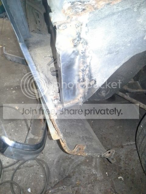

Hoek linksvoor:
Scherm zit er ondertussen ook al op, past mooi allemaal!
De dorpel rechtsachter heeft ook wat rottigheid, en is ondertussen ook alweer terecht...
Heb er alleen geen foto's van dat het weer gelast is.

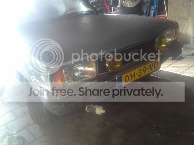

Verder had ik nog een paar verstralers liggen, dus ff een paar steuntjes gemaakt, om ze op bestaande carrosseriegaten vast te zetten.

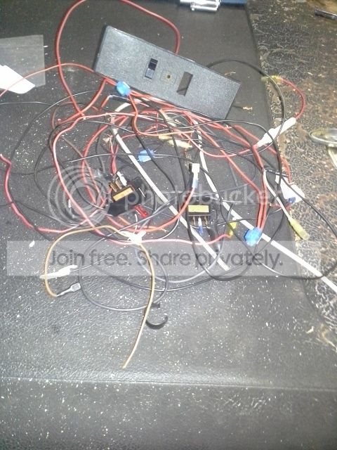

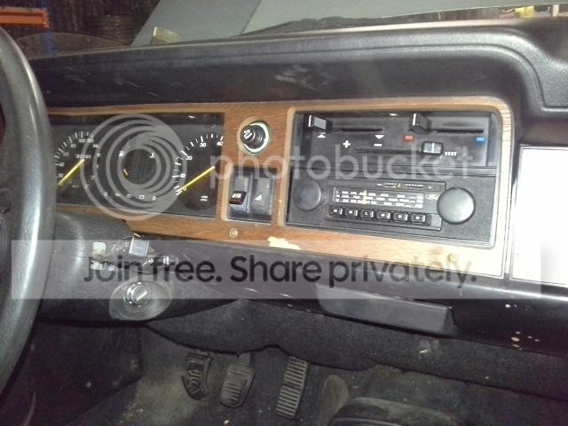

Verder zaten er allerlei schakelaars op het dashboard voor radio e.d. Deze zat voorheen onder het dash geschroefd.
Dus aan het snoeien gegaan in de bedrading, en een orginele Ford radio aangesloten. Dat werkt mooi, alleen nu doen contact en knipperlichthendel niks. Zal wel een zekering zijn, maar nog geen tijd gehad om naar te kijken.
Dus stukje bij beetje wordt het wel wat! En dan verder met de Sierra.

Mooi ook die gele mistlampen.
Ik heb ze achter de grille, omdat de diepe zwarte grille nogal stoer is vond ik dit nog stoerder.
Dat van die rotterij op de hoek van de spatborden dat heb je handig gefixt!(y)
Achter de grille is ook wel gaaf:cool: Maar ik vind voorop altijd ook wel leuk:)
Hoe meer je last, des te meer ervaring en netter resultaat je krijgt.
Kan geschikt aan 2mm plaatwerk komen, dus dat brand ik er altijd in. Geen gemartel met 1mm of 0,8mm plaat:D

Zodan, de TC2 lijkt nu apk klaar:)
Alles gelast, behandeld en getectyleerd.

Ben in de bedrading gaan snoeien, en weer een orginele radio gemonteerd:)
En met een orginele radio erin lijkt het ook weer netjes!

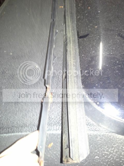

De TC2 verder klaargemaakt, misten wat kleine dingen. Spul opgescharreld en erin gezet.
Miste een kofferbakmat en de raamlijsten waren vergaan.
Hij is nu apk klaar, dus komende week een afspraak maken.
Staat nu achter z'n grotere broer:)

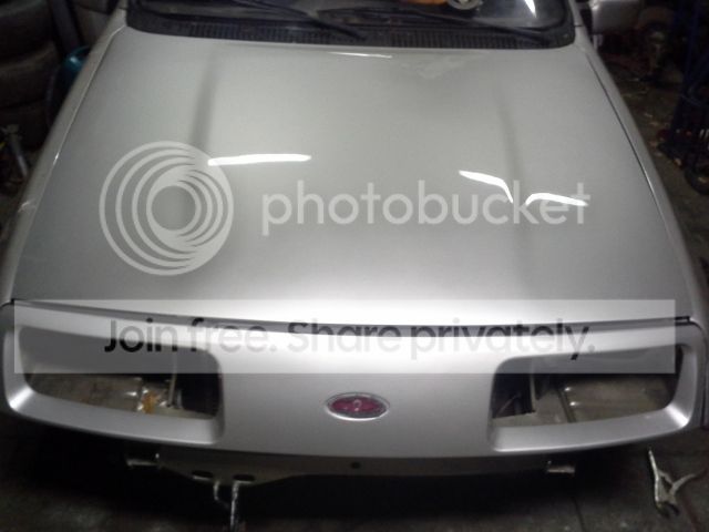

Sierra schiet stapsgewijs ook wat op.
Zit weer koelwater in het koelsysteem (had er water inzitten om de boel ff te flushen, maar met deze temperaturen niet zo heel wijs:))
Het plaatwerk is gericht, en lijkt nu mooi te passen!
