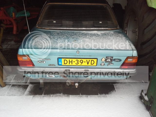

Afgelopen herfst heb ik nog een '79er Taunus 2.3 Ghia opgehaald.
Vorige eigenaar heeft er 13 jaar ofzo mee rondgereden, en zat voor de apk voor hem teveel werk aan.
Ding was ingeruild bij een garage, dus met de garage een leuk prijsje overeen gekomen.
In eerste instantie wilde ik de aandrijflijn in mijn TC1 bouwen, is een kwestie van overdoppen en accubak en stukje kabelboom veranderen.
Aangekomen viel de auto me mee, en wederom een dilemma, slopen of klaarmaken...
Orginele 2.3 Ghia met handbak. Meeste zijn 2.0 V6jes.... Interieur is perfect en motor liep met koude start gelijk perfect:cool:
De nadelen... Lak niet zo mooi meer, wat laswerk aan de bodem, voorschermen werden minder.
Al met al een twijfelgevalletje, maarja, een 2.3 Ghia met handbak vind je niet meer overal, en met een goede basis is er natuurlijk altijd wel wat van te maken:cool:

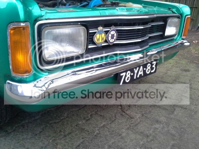

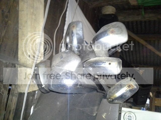

Gelijk maar ff de voorbumpert vervangen voor een nieuwe, die had ik afgelopen najaar opgehaald:cool:
Glimt weer als een verse keutel in de maneschijn:cool:
En de "oude" bumper bij de rest vd verzameling gelegd:)

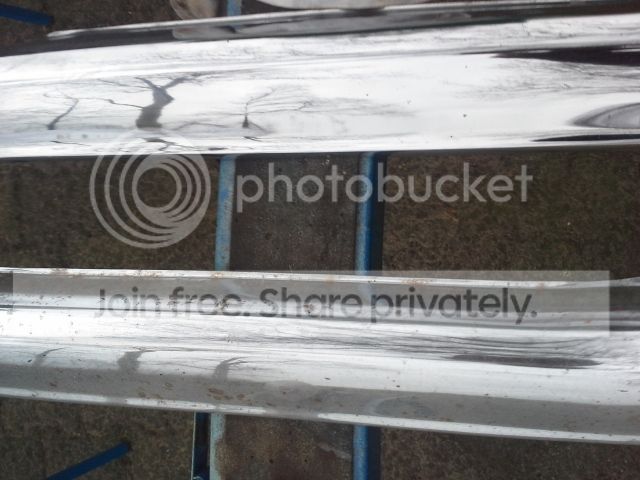

Bijna alle bumpers die er liggen zijn nog recht, maar het chroom minder mooi....
Als ik ooit ergens geschikt het spul kan laten verchromen, gaat dat ook met de massa mee(y)

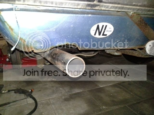

Bij de 1.6 heb ik er weer een einddemper onder gelast, koppelingskabel vervangen, en de koppeling plakte, en dat doet hij nu niet meer.

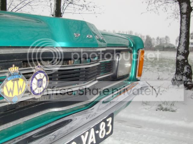

De oeroude Taunusdrivertraditie werd vandaag ook weer eens toegepast.
Bij een winters landschap, trekt de Taunusdriver er opuit, om mooie foto's te maken van zijn Taunus, en natuurlijk met een andere auto even de sneeuw om te ploegen:):eek:
Dus vandaag was het weer zo'n dag:cool:
Eerst de Taunus uit de garage gehaald, en wat mooie foto's gemaakt:cool:
