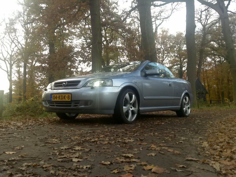

Moet eerlijk zeggen Joost dat ik nog echt niet kapot ben van deze velgen. Ze zijn naar mijn idee te groot onder de astra en steken tever uit.
Ik heb even gekeken op de site van het merk waar ik de armsteun van had: de goedkoopste is €69,95, degene die ik had kost €89,95. Uiteraard zelf monteren, want het is nog makkelijker dan tandenpoetsen.
Ik heb ook Astra's gezien met zo'n 'Japanse' armsteun: oneerbiedig gezegd een verhoging tussen de voorstoelen. Veel te laag om je arm op te leggen.
Astra F zei:
ja ik ben altijd wel gek van wat grote velgen :p en ik weet dat jij liefst bijna alles orgineel houd.
Ik vind met wat grotere velgen dat het juist jou auto wat meer onderscheid. dit is ook slechts maar 1 inchje meer dan orgineel. bij 19 of 20 inch zou ik het ook te groot vinden.
Overigens was het af fabriek ook mogelijk om optioneel de 18 inch velg te kiezen, alleen dan een ander model. Velgen steken trouwens niet echt uit. tov de auto. Denk dat de foto het iets vertekend :)

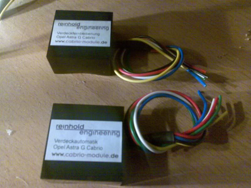

Dakmodule is ook binnen,
wat wil dat zeggen; ik hoef dan straks niet meer de hele tijd de knop in te houden om het dak te openen of te sluiten. gewoon eventjes 2x de knop van de afstandbediening indrukken en ik kan met met dooie gemakje naar de auto toe lopene de gordel om doen. En dan is het dak er al af en kan ik gelijk rijden! :D
Heb al wel gezien dat delen van het dasboard er weer uit moeten en wat dingetjes moeten worden veranderd. maar met een middagje sleutelen moet het vast werken!
dit zijn de modules die er in komen:

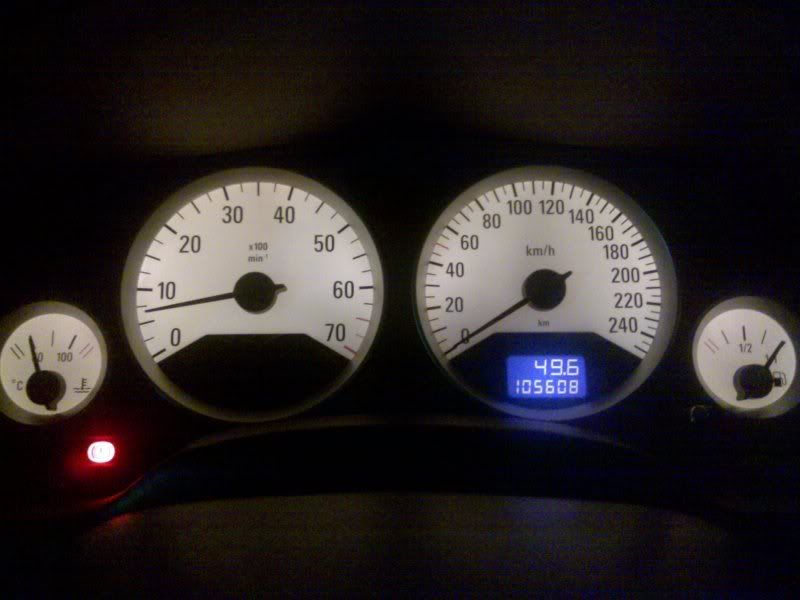

ik kwam er ook achter dat de tempratuurmeter niet helemaal de juiste waarden aan geeft
Over de temperatuurmeter, stond je misschien net een tijdje stil. Of heb je de auto een aantal uurtjes daarvoor nog gebruikt? De sensor geeft namelijk alleen onder het rijden de juiste temperatuur (en ook na bv. 8 uur stilstaan). Deze verkeerde waardes komen denk ik omdat de sensor achter de bumper zit? Dit is in iedergeval zo bij de F-station van mijn ouders. Ik weet niet waar de sensor zit bij de Astra-G, maar het kwam zo in me op. Aangezien de motor draait op het moment dat de foto's genomen zijn. Dan zou het de stralingswarmte van de motor zijn.
Dusja, even kijken wat hij 's ochtends zegt wanneer je hem op het contact zet, of onder het rijden.
Gehaktstaaf:D
Ik heb ook een astra F gehad, die gaf het toch best nauwkeurig had, en had nooit de motorwarmte van invloed.
Bij de astra zit de sensor ook helemaal voorop de auto onder de kentekenplaat en heeft ook helemaal geen last van motorwarmte dus. Als ik op de snelweg rij en hij heeft nog 32 graden aan tijdens het rijden, dan is de sensor toch echt stuk denk ik :p gelukkig zijn die niet zo duur

@Joost Dat met die sensor is dus hetzelfde waar ik lang last van had, gek genoeg doet hij het nu opeens weer prima de laatste maanden.
ja die van mij geeft soms ook wel weer de goede waarden aan.

De dakmodule werkt!
gewoon het knopje in de auto enkele seconden indrukken en dan gaat het dak verder helemaal automatisch (y)
Ook op de afstandsbediening is het 2x op het knopje drukken en verder gaat het automatisch. Dus ik hoef niet meer langdurig knopjes in te drukken.
Hier de inbouw van de module bij de schakelaar op het dashboard:
Hier de inbouw op de centrale vergrendeling:

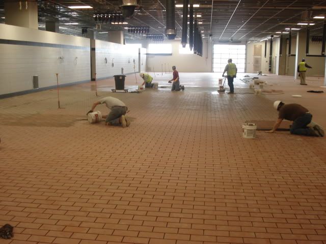

Prachtig om deze kleine modificaties te monteren. Garage vloer ziet er wel erg vreselijk slecht uit. Je ziet precies waar gewerkt word.
Vorige week bij een dealer in aanbouw geweest: Tegelvloer, terra rood, met straks donkere antraziet voeg. Zusterbedrijf heeft deze vloer al een jaar of 7 en ziet er uit als nieuw. Laat een dop vanaf 1 mtr op de vloer vallen en stuiterd weer 80 cm om hoog. Niets stuk of wat dan ook erg leuk om zo je monteur te zien wandelen.
moet wel zeggen dat ik dit op zaterdag gefilmt heb, en 's middags wordt dan de hele vloer onder handen genomen. Daarnaast verschilt het ook sterk welke brug je staat en welke monteur die brug gebruikt o_O
op maandagmorgen is de vloer wel super schoon, maar het blijft een grijze betonnen vloer, zo'n betegelde vloer is toch ook wel heel erg mooi (y)

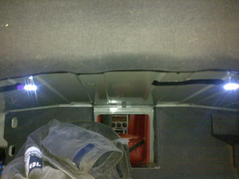

Inmiddels al 1 puntje van ergenis opgelost. Ik had maar 1 lampje helemaal links in de kofferbak. Omdat mijn kofferbak raar loopt heb je al snel dat er iets voor dat lampje zit waardoor alles donker is in de kofferbak.
Dus heb 2 LED spotjes gemaakt. De bedrading loopt gewoon via de bak waar ook de kap in komt en is aangesloten op de bedrading van het reguliere lampje. Er zaten al 2 gaatjes dus met boutje/moertje vast gezet en alles beetje weggewerkt. En werkt dus gewoon op de kofferbak. Nu véél meer licht en ook over de hele kofferbak (y)
zo ziet het er uit van de onderkant
in de praktijk zie je er helemaal niks van uiteraard omdat je van van boven de kofferbak in kijkt :p

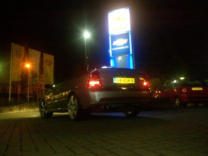

Daarnaast ook de achterlichten van LEDjes voorzien, had nog van die lampjes liggen, nu zijn ze écht wit
Ik wil ze ook in de knipperlichten maken, maar dan moet er een weerstandje tussen anders knipperen ze veel te snel
