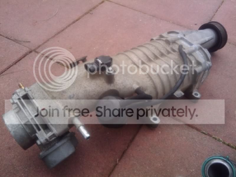

Inmiddels heb ik al een koeler gekregen voor niks. Mooi klein ding (y) en nog helemaal nieuw ook nog. Volgens mij afkomstig van een Matiz of zo, dus dat moet bij mij prima kunnen werken :p
Daarnaast is het pakketje vandaag op de post gegaan binnen USA naar een adres die hem naar NL gaat versturen (y)

pakketje met supercharger ligt inmiddels bij die gene in USA die hem naar mij toe gaat sturen (y)
Daarnaast weer een kleinigheidje bij geregeld. namelijk een ERG-cheater.
De EGR klep kan ik zo afdoppen dmv een plaatje, en die erg cheater sluit ik aan op het stekkertje en simuleerd de ERG klep, waardoor ik die EGR klep helemaal kan verwijderen. Geen problemen meer met vervuild inlaat kanaal (y)

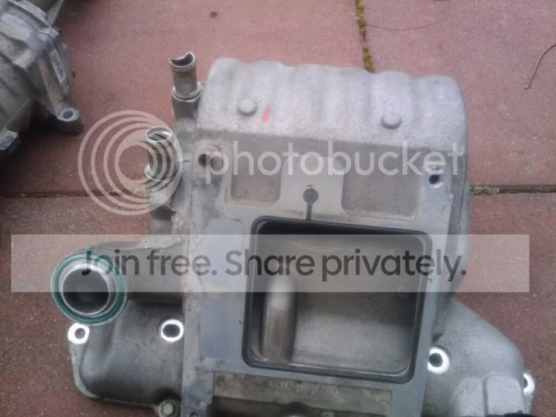

heb inmiddels ook de eerste fotos van hun ontvangen, die het naar NL gaan versturen, helaas had de verkoper daar het niet echt goed verpakt.
en 1 aansluitbuis van de koelling van de inlaat is iets verbogen, maar daar is wel iets aan te doen. verder ziet het er prima uit (y)

Wow wat een grote onderdelen :eek: waar moet je dat 1e onderdeel in godsnaam plaatsen?
