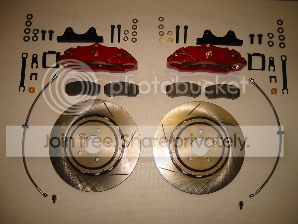

Ik heb ook Zimmermans gemonteerd maar dan zonder gaatjes Als ze naderhand gedrild zijn is het minder aan te raden omdat je verschillende hittegradaties in je schijf krijgt waardoor je scheurtjes kan krijgen. Mijn zimmermans moeten 2,5 ton laten stoppen.
De remlauwen hebben 6 zuigers en hawk remblokken die echt super zijn.
Deze gaatjes komen orgineel van de fabriek, en zimmermann is een van de bekendere merken als het om remschijven gaat, dus ik verwacht daarmee niet deze problemen:
remklauwen met 6 zuigers wilde ik ook wel :eek:
maar die zijn niet zo makkelijk te vinden voor mijn auto,
heb 1 setje gevonden, kost 1750 euro, met schijven, en klauwen, heel erg vet!
echt huge :eek: maar ging mij iets te gek

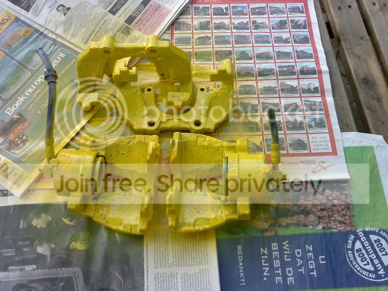

Vandaag, de zuigers uit de remklauw gehaalt, ging gelukkig mooi soepel,
ook vandaag de klauwen geel gemaakt, even kijken hoe dat staat. Alleen het dekt niet echt goed :rolleyes:
nu eerst alles laten drogen en zo,
maandag maar even verder kijken hoe of wat
vandaag weer een laagje gespoten aan de binnenkant. Nou zie je dit toch niet goed, maar ook dit wil niet echt dekken :rolleyes: ik spuit er nog wel een paar dunne laagjes op, en dan vind ik het wel best...
komt omdat het zó dun spul is, en de remklauw niet helemaal glad is. Dus iedere keer komt dat hoogte verschil gelijk weer naar boven.
Ik zie wel, knoei nog wel even verder :p Alleen de spuitbus is nu wel bijna leeg...
Naar mijn idee kun je beter gewoon verfen met kwast in dit geval. Dekt veel beter en een remklauw is ruw dus een strak spuitbus laagje is niet nodig.
achteraf gezien had ik idd beter kunnen verven, dat is wat dikker, en dekt ook nog stukken beter (y)

ik heb er nu de zoveelste laag verf op zitten, nu zien de remklauwen er beduidend beter uit dan op de foto (y)
morgen de laatste laag er op

De remklauwen zijn nu fatsoenlijk geel, en ben begonnen om ze in elkaar te zetten.
Iemand nog tips om het rubber om de zuiger er goed omheen te krijgen?
Iemand gaf mij de tip om hem eerst om de zuiger te maken en dan in de klauw, maar dat is nog niet echt gelukt :rolleyes:

Op de eerste foto van die gele remklauw vroeg ik me af waar je aan begonnen was, dat zag er echt niet uit. Maar het eind resultaat is idd. stukken beter (y)
Daarna zijn er nog een paar laagjes nog overheen gegaan. Ik had het zelf liefst nóg strakker gewilt, maarja, tis even niet anders. Het zit er wel goed op, en zó goed zie je de klauw toch ook niet als alles gemonteerd is...
Ik denk ook dat als ze er eenmaal onder zitten, je het toch niet goed ziet dat het niet helemaal strak is. Dus zoveel maakt het niet uit :)
inderdaad, dat gene wat echt niet strak is, dat zit toch aan de binnenkant waar de remblokjes en zo op komen, dus daarom vind ik het wel best...
nu nog steeds even verder klooien met die rubbers om die zuiger :rolleyes:
nee soepel is het allemaal wel, maar er is zowat een ruimte tussen de zuiger, en daar moet wel dat rubber op een of andere manier tussen worden gedrukt...
ik zal morgen mijn collega's eens even vragen
Ziet er een stuk beter uit nu dat geel! Misschien moet eerst het rubber in de klauw en daarna de zuiger er achteraan/ doorheen?
dat is dus precies wat mijn collega ook zei om te proberen. :D
Alleen de zuiger zit er nu te vast in om hem er uit te trekken, moet dus met lucht, en dat heb ik hier thuis niet :rolleyes:
