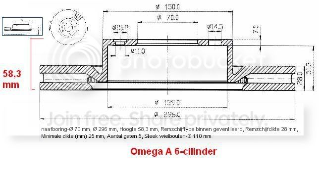

paar dingen waar ik nog mee zit:

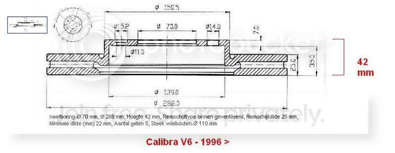

Ik kan de schijven van een omega niet gebruiken volgens mij omdat het naafgat anders is, maar schijven van een calibra zijn te klein. Dus moet je hele aparte remschijven gaan kopen. Die kan ik bij EDS-motorsport in duitsland kopen. Krijg je gelijk gegroefde schijven. Maar kost wel even 190 euro extra, terwijl mijn huidige schijven en blokken nog heel erg goed zijn.
Ander nadeel is dat aangeraden wordt om met 17 inch te gaan rijden, niet alle 16 inch velgen kunnen er omheen, en dat zou een probleem zijn voor mijn turbo wieltjes, die passen zeker niet. Mijn OZ-velgen wel denk ik.
Dus ik zit er nog even over na te denken. Als ik nou omega schijven kon kopen, daar kan ik wel goedkoop aan komen, dan is het allemaal wel te overzien. even aankijken nog...
zo zou het er dan uit gaan zien
Het verschil in bevestiging tussen normale omega A 3000 schijven heb ik even opgezocht, dat is alleen de hoogte
het zou echt heel mooi zijn als ik die pas kon maken op een of andere manier, aangezien ik die schijven ook er bij krijg.
iemand een idee? Neem aan dat als ik het zo monteer dat het problemen geeft
omdat zowel de klauw als remschijf 1,5 cm naar binnenkomt te staan :rolleyes:

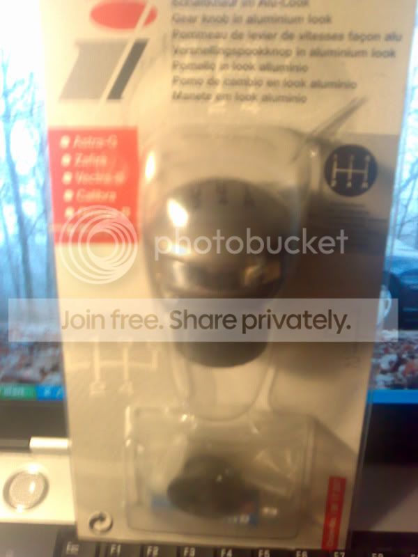

Vandaag ook eindelijk de Irmscher pookknop binnen...
hmm, weer een irmscher accessoire :D
zal hem morgen monteren denk ik
Helemaal zoals ik hem wil.
Met het schakelpatroon die ik heb, en een I op de plek van de 1

Ik ben vanmiddag aan het klooien geweest, maar ik krijg de oude pookknop er niet af. Ik dacht gewoon beetje draaien en trekken. maar dat heeft geen zin...
ik zie ook nergens een boutje of iets :rolleyes:

Zó, de knop zit er op...
Na heel veel trekken en proberen kreeg ik de knop er echt niet af, toen mijn collega gevraagt...
dit is dé manier :D
- Onderaan zit een pinnetje, die moet je er uit trekken
- Dan trek je de hele pook met hoes er uit
- Toen de knop onder gloeiend heet water gehouden een paar minuuten zodat het allemaal wat soepel wordt.
- Toen de knop in de bankschroef, en een klein rukje, en hij was er af (y)
Gelijk het ronde zwarte rubber links op de foto vervangen door een nieuw exemplaar zodat hij weer strak stuurt. Alles helemaal schoongemaakt en opnieuw ingevet en gemonteerd.
En het resultaat mag er zijn, de knop is alleen wat groter dan het orgineel, dus even wennen.

Ik maar me meer zorgen of de saabklauw zonder rare fratsen gemonteerd kan worden en mooi om de schijf kan.
Maar heb aardig wat research gedaan, dus ben er aardig zeker van dat het gaat passen. Maar blijft natuutlijk altijd een verassing :)
Ben ook wel benieuwd ja :)
AsconaGT (heeft dus een dikke Cali V6) zei:
Quote:

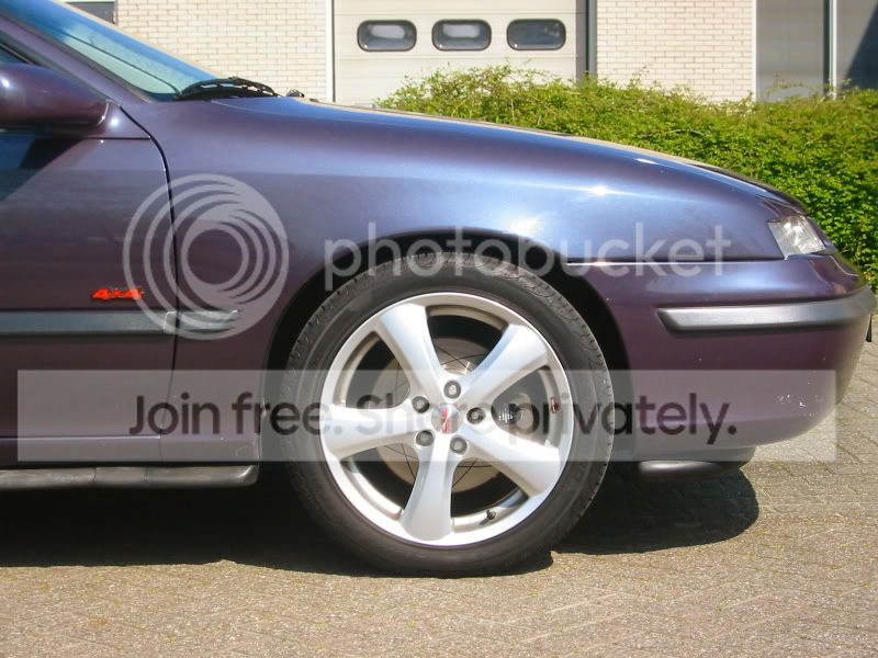

@ 2slow: Dan moet je grotere velgen kopen..
dat wil hij niet, omdat hij orginele velgen heeft bij hem is het inderdaad heel erg krap. Je moet bij hem zelfs oppassen waar je het plaklood neer zet
Hij heeft het V6 remsysteem wat ik er nu op heb (toch?) en die werden ook even geleverd met 15 inch wielen. Dus dat het ging passen was haast wel zeker.
Idd mn velgen blijven! En uiteindelijk rijd een V6 idd ook met die wielen, maarja je weet maar nooit of die toevallig iets afwijken qua maat (omdat ze ook 5 gaats zijn). Opzich aannemelijk dat het gelijk is uiteraard.
