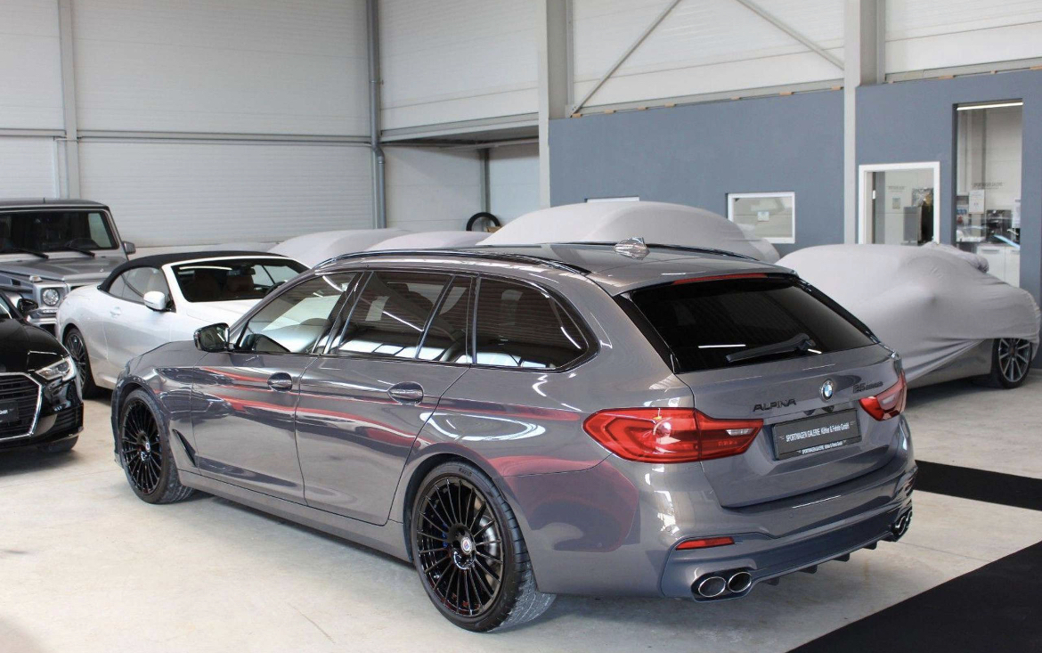

Er staat een heerlijke Alpina online met een schitterende kleuren combi (muv de velgen) in die kleur

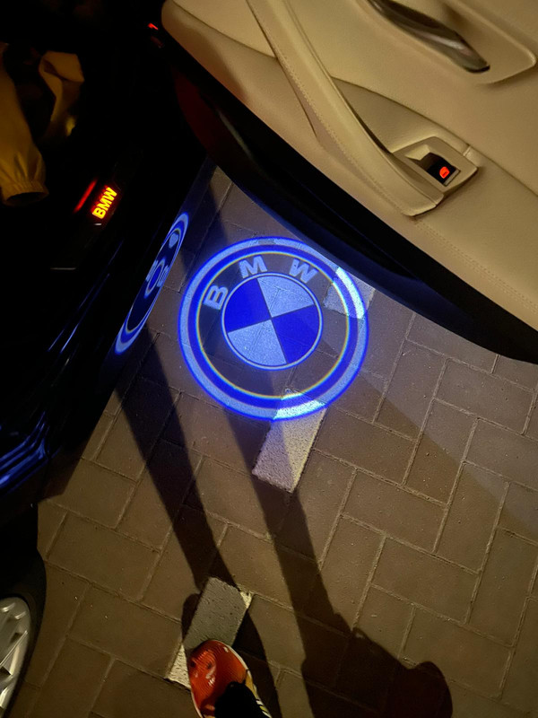

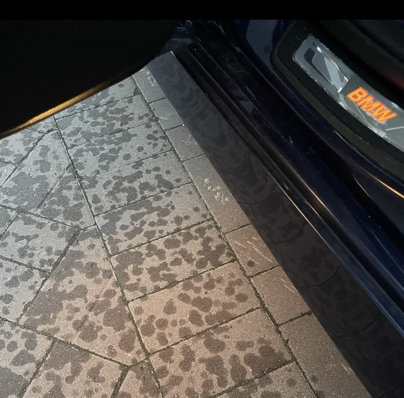

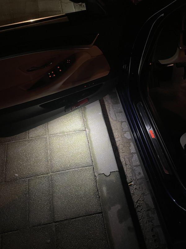

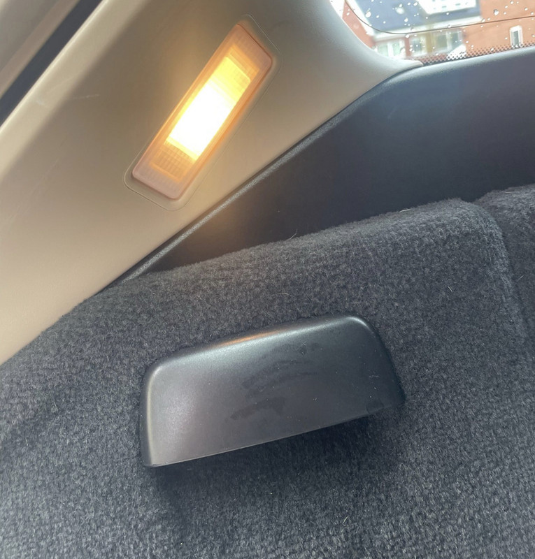

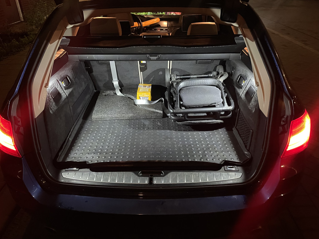

Wel eindelijk iets aangepakt waar ik me aan irriteerde. En ik was zelf de veroorzaker:p .
Ik heb het licht pakket dus naast verlichting in de handgrepen ook in de portieren eronder. BMW vond het logisch om die in halogeen te leveren terwijl de verlichting in de handgrepen LED is. Ik vond dat kleur verschil altijd lelijk dus bedacht laat ik eens gek doen en er logo’s in hangen.
Had gelijk al spijt , vond het te nektas achtig ogen (ook al kan je dit gewoon OEM kopen) en na maanden er mee rijden maar eens gewone LED besteld en vervangen.
Erg fijn. Gelijk ook maar de kofferbak ruimte meegenomen.
Deur verlichting (oorspronkelijk vs logo vs nu)
Kofferbak verlichting (nu vs oude verlichting)

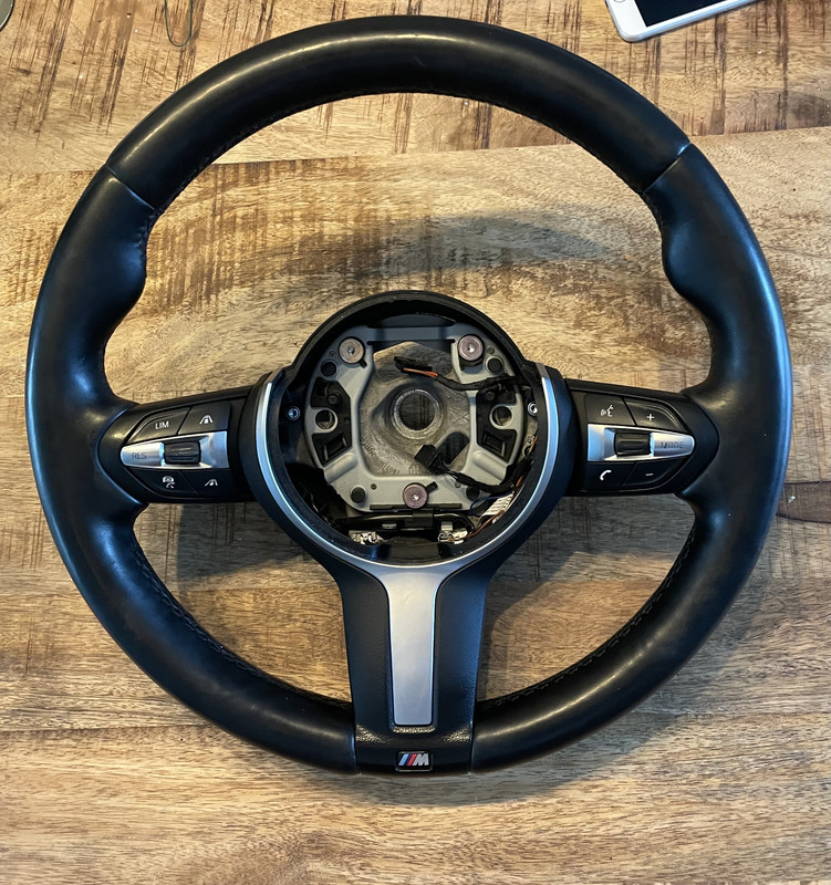

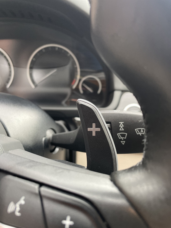

Schakel flippers

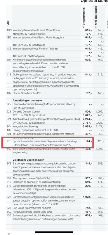

Daarnaast was ik vol goede moed begonnen met het installeren van de schakel flippers. Ik heb deze al een tijdje liggen maar nooit de tijd echt gehad om dit op te pakken.
Hiervoor moet je uiteraard het stuur eraf halen en eea boren en wat extra kabels doorlinken. Het valt best mee als je gewoon handig bent.
Coderen kan via BimmerCode maar daar ik de sport automaat heb en sport stuur met alle opties behalve de flippers, gok ik dat het voor mij plug & play is.
Anyway ik zei begonnen.. omdat ik een uur ruzie heb gehad met het loskrijgen van de airbag :). Dit is een priegel werkje met een schroevendraaier in een klein gaatje proppen. Ik kreeg de rechter veer zo los, maar de linker veer wilde gewoon niet meewerken.
Het werd donker, ik raakte gefrustreerd dus besloten er mee te kappen. De auto zo lang ontkoppeld van de accu (anders heb je kans dat de airbag klapt) vond ik ook geen goed idee icm wat ik al eerder schreef dus maar mee gestopt.

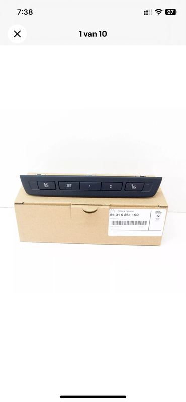

Gentleman switch + massage?
Ander leuke gimmick is de ‘gentleman switch’ , dit kan alleen met de optionele comfort stoelen en is origineel niet als optie geleverd in de 5 serie, wel in de 7 serie. Gelukkig deelde de 5 en 7 serie destijds héél veel onderdelen, dit ten faveure van de 5.
Wat is het ? Een knopje waarmee ik met de knoppen van mijn stoel de passagiersstoel kan aanpassen. Heb ik het nodig ? Neu niet perse maar het is leuk.
Ik heb vaak collega’s mee rijden en die zitten altijd te kloten met de vele, vele knoppen van de comfort stoelen, daar is dit wel handig bij. Plus ik dit soms te hannesen met de kinderstoeltjes achter erin en eruit.
Als laatste: als m’n vrouw straks richting Italië in slaap valt halverwege kan ik mooi de stoel in comfortabele stand zetten.
Bij die module zit ook optioneel de massage knop. Dit is wel een optie die bij de vijf serie is geleverd en ik twijfel nog om de module Incl. massage of zonder te nemen.
Waarom? Omdat ik nog niet weet hoe de massage functie van BMW is opgebouwd. Ik hóóp dat het de elektrische ‘lumbar support’ elementen zijn die dan geautomatiseerd op en neer gaan. Dan is het een kwestie van coderen en kan de knop gebruikt worden want die optie heb ik wel namelijk.
Zijn het echt losse aparte onderdelen in de stoel , dan is het natuurlijk onbegonnen werk.
Kan dit niet echt vinden op het internet omdat iedereen die het heeft gedaan, gewoon comfort stoelen met massage functie heeft overgezet. Dit is voor mij niet nodig.
Moet me nog even verdiepen in de onderdelen overzichten van de stoel, de webshop van Ekris helpt hier altijd wel bij.

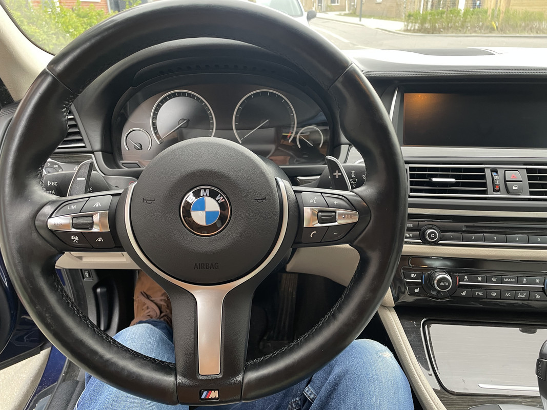

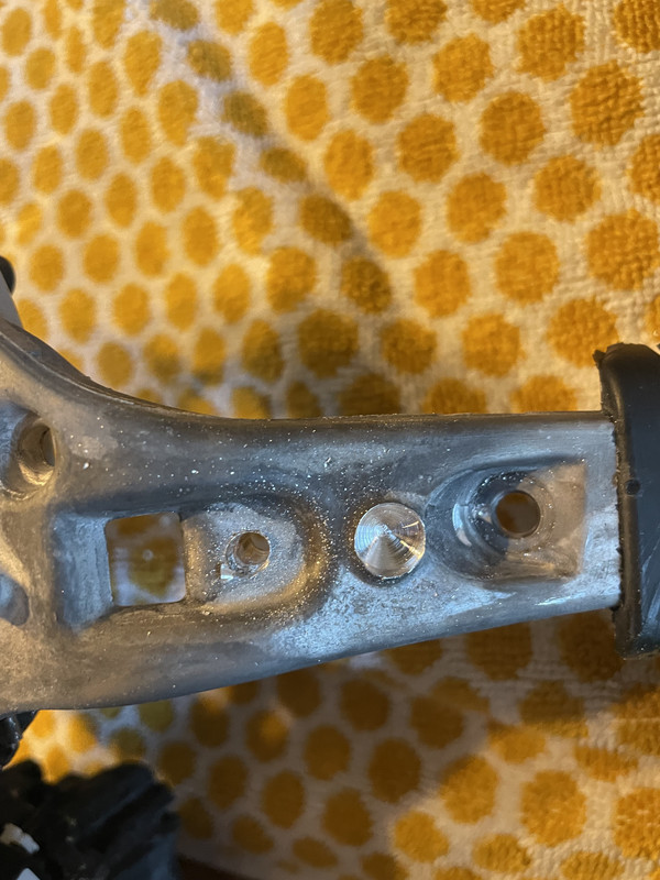

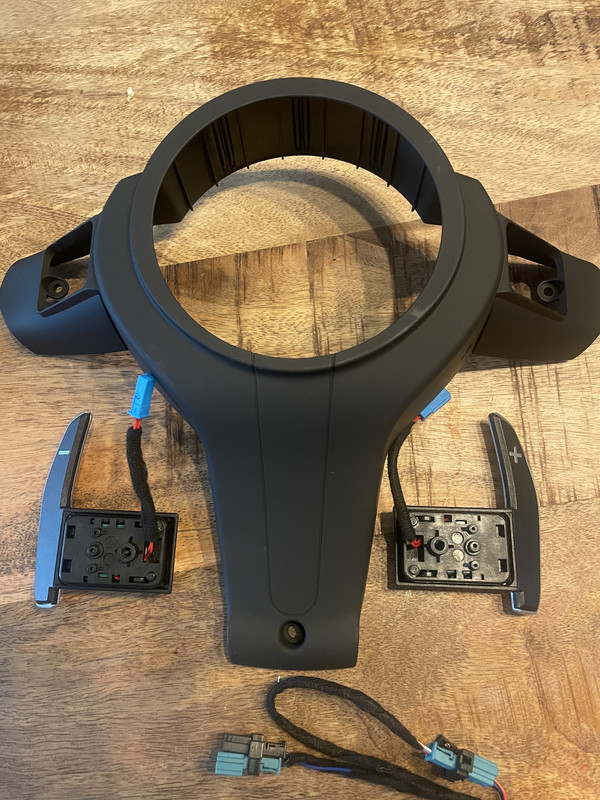

Shift Paddles
Schreef er gister al over, nu gelukt. Enorm blij mee ! Maakt het mooi compleet icm het adaptief onderstel, aandrijflijn en sport transmissie.
Zeker straks in de bergen van Italië is het heerlijk om zelf te schakelen wil je een beetje door boenderen.

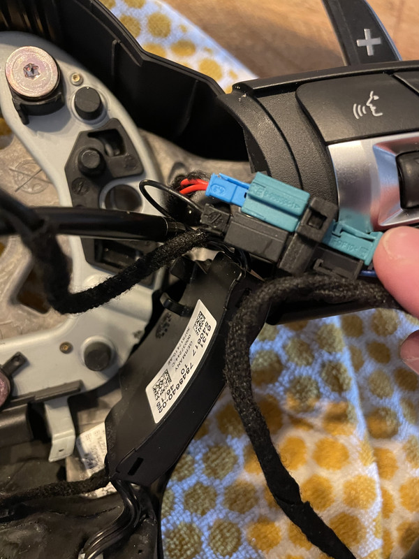

Ik heb veel aan onderstaande YouTube video gehad. Heel fijn en rustig uitgelegd.
Ben ongeveer 3u bezig geweest inclusief weer schoon maken en voeden van het stuur. Paar extra tips:
  • Laat je nagels groeien :p. Ik háát lange nagels maar met alle connectors was het een verschrikking om ze los te krijgen
  • Airbag los door de platkop schroevendraaier verticaal te houden (dus dat je de zijkant ziet)
  • Let goed op met de extra kabels en connectors en berg ze goed op evt met tape in de achterkant vh stuur. Anders heb je kans dat het niet past met de airbag en je weer alles uit elkaar kan halen
  • Vergeet de bout niet terug te draaien als je uit vol enthousiasme de airbag weer terug plaatst
  • Ik heb voor het boren boortje 5 gebruikt. Dit was ruim voldoende.
  • Ik heb dop 13 voor de accu en 16 voor het stuur gebruikt
  • Coderen is echt eenvoudig via BimmerCode en dan de stuurkolom module. Kwam er ook achter dat je stuurverwarming duur kan aanzetten. Die heb ik nu op 15 min gezet
  • Let even goed op of je de juiste aansluiting al hebt in je auto. Heb je sport stuur met ofwel adaptief cruise ofwel stuurverwarming dan zit het goed. Deze maken gebruik van dezelfde kabelboom. Alternatief is helemaal doortrekken vanuit dashboard kastje.
  • Leg een oude handdoek onder het stuur als je gaat boren en draag een bril. Die metaal snippers zijn niet fijn
Wat foto’s van het proces
Zonder shift paddles
Extra gaatje links geboord naast grote vierkante ‘gat’ waar de kabel vd shifter doorheen gaat. Hier gebruik je boortje 5 voor.
Verder ook nodig om extra inkeping te maken daar vlak naast omdat er uitsparing van plastic zit achter de shifter. Ik heb hier boortje 8 voor gebruikt.
Het extra kabelboompje
Het resultaat
Dit zijn niet de OEM F1x reeks shifters, maar de smallere en wat hogere van de M3/M4

De sport sport automaat kan je trouwens ook achteraf coderen. Is namelijk puur software matig.
@Kristian2 Doen! Het is echt niet lastig , zeker niet icm video hierboven
Wat houd de sport transmissie eigenlijk in? Ik zie het wel eens staan op optielijsten maar is het dan dat die sneller kan schakelen in sport+ ?
Dat lijkt mij een goede upgrade, en inderdaad vooral op bergwegen handig als je niet te snel wilt opschakelen of juist wilt remmen op de motor. In dagelijks gebruik natuurlijk niet nodig.
Ik dacht juist dat je een sportransmissie bij de F10/F11-series kunt herkennen aan het kortere pookje (dat altijd samengaat met de flippers) in plaats van de wat grotere rechtopstaande pook die jij nu hebt.
Dus als je geen adaptieve cruise control hebt, of stuurverwarning, dan moet je nog een kabelboom trekken?
Leuke optie, die ik ook in de f31 heb. In de f3x is de sportautomaat voorzien van een andere, bredere pook. Die is altijd icm flippers op het stuur.
Hmmm nu begin ik zelf te twijfelen. Die kleinere, dikkere pook is dacht ik alleen bij de pre LCI maar twijfel nu zelf ook nogmaals.
Ja de automaat heeft dan zelf ook nog een sportstand. Dus als je de aandrijflijn en onderstel in sport zet, is dit nog niet het geval. Je zet de automaat in sport door m naar links te duwen. Dan schakelt die veel grover en is het schakelmoment sneller, terwijl die tegelijkertijd hoger in toerental doortrekt.
Ik heb de optie code sport transmissie en kan de automaat ook daadwerkelijk in sport stand zetten: 1 tik naar links en dan schakelt die veel sportiever dwz echt met ‘klappen’ en haalt die veel langer door.
In BimmerCode zie je ook de optie ‘sport shifter’ waar bij mij ‘enabled’ staat.
Ik heb voordat ik mijn 5 serie kocht via marktplaats een brochure en prijslijst gekocht.
Daar staat het volgende in:
Ps dit betreft wel een LCI brochure
Zelf ook even de prijslijst ingedoken, ben dan toch nieuwsgierig wat het is :p.
Maar wordt daar ook niet wijzer van. De enige optie rondom sport automaat is deze en die heb ik ook in mijn optie lijst staan. Des te frappanter is het dat dan juist een M sport stuur heb zónder de schakelflippers :).
Optie 255 is het sport stuur overigens. En dit is wel een pre LCI prijslijst uit 2011
