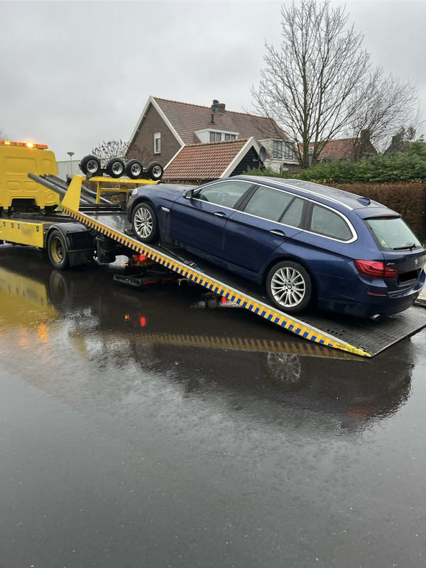

Das even pech en vooral schrikken… Auto laten afslepen door BMW en naar m’n BMW specialist laten brengen.
Zondag avond laat naar huis bonkend geluid, dag erna bleef het dus uit voorzorg auto niet meer gereden en met de trein gegaan deze week. Vandaag winterbanden eronder en laten nalopen voor zekerheid.
“Uh meneer. We raden u strikt af om nog maar een meter met uw auto te rijden.”
Verdict; ashoes volledig doorgescheurd, daardoor olie eruit en homokineet die vrij spel kreeg. Alsof je knie zonder kraakbeen en zonder kniebanden zit, zeg maar.
Metaal op metaal, lagers er tussen waren volledig verpulverd waardoor m’n wiel vrij spel had en lekker z’n eigen gang kon gaan. Serieus risico en schade op snelheid. Had heel anders kunnen aflopen, ben blij dat ik uit voorzorg m’n auto niet heb gebruikt deze week.
Beide ashoezen voor zijn toevallig vd zomer vervangen dus hier lijkt iets niet goed te zijn met montage destijds… Nu bij de specialist. Fingers crossed dat er niet meer kapot is in de aandrijfas…

Zo, dat is wel even schrikken! Dan lijkt er van de zomer inderdaad iets niet goed gegaan te zijn bij montage.

Naar zeg! Hopelijk valt het mee, maar het lijkt mij redelijk evident dat eventuele kosten worden vergoed door de specialist als blijkt dat e.e.a. niet goed is gemonteerd. Zo zie je maar: dan denk je iets goed te doen door aan preventief onderhoud te doen en zelfs dan kunnen er nog dingen misgaan.

@ClioRougeflamme Klopt… ze waren preventief vervangen omdat ze wat scheurtjes hadden. De oude welteverstaan :p
En blijft zeker mooi idd, zelfs op de winter wielen :)
Is het voor of achter? Aandrijfassen vallen in prijs wel mee, tenzij Original Teile BMW... Wat was de reden dat de hoezen van de zomer al zijn vervangen? Waren ze toen ook gescheurd? Mogelijk dat ze toen al zonder vet hebben gedraaid en en vuil van buitenaf in kon komen.
Voor ! En een aandrijfas bij mijn auto is ivm de xdrive €1200 haha… vind ik best prijzig :p
En klopt wat jij zegt zo legde de andere garage het ook uit. Hij had het ook over het goed op druk inklinken van de homokineet ofzo?

Uiteindelijk inderdaad bij montage destijds iets niet goed gegaan. Specialist was hier heel netjes en eerlijk in en heeft alles vervangen en nog eea eromheen onder het mom ‘het ligt nu toch open’.
Het kan gebeuren en hoe het is opgelost en uitgelegd + afgewikkeld naar mij toe ben ik happy mee.
