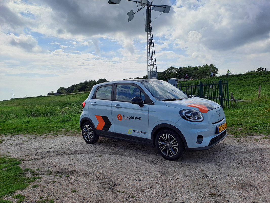

Ik heb de K vandaag heel even bij de Opel dealer neergezet voor een beurtje. En om weer naar huis te komen, mocht ik de leenauto meenemen. Het bijzonder daaraan is dat het een Leapmotor T03 is. Een elektrische auto van € 18.900. Mijn eerste indruk is goed. De prijs-kwaliteit is prima en de hoeveelheid veiligheidssystemen is groot. Wat me echt opviel was het het feit dat dit wagentje een achteruitrij camera heeft. En vooral dat die full-screen en haarscherp is.

Beetje gekke verhoudingen achter, maar ziet er wel uit als een praktische stadsauto. Hoe beviel het?

Het reed prima, zoals je zou verwachten van een auto van dat formaat, maar met iets snellere acceleratie. Het enige irritante was dat ik om de 30 seconden een melding met een ping kreeg dat ik een pauze moest nemen, zelfs al direct nadat ik wegreed. Ik heb dit doorgegeven, maar ze wisten er al van. Er stond nog geen 1000 km op de teller.

En qua afwerking? Ik krijg nog het meest associaties met de Tata Nano eigenlijk.

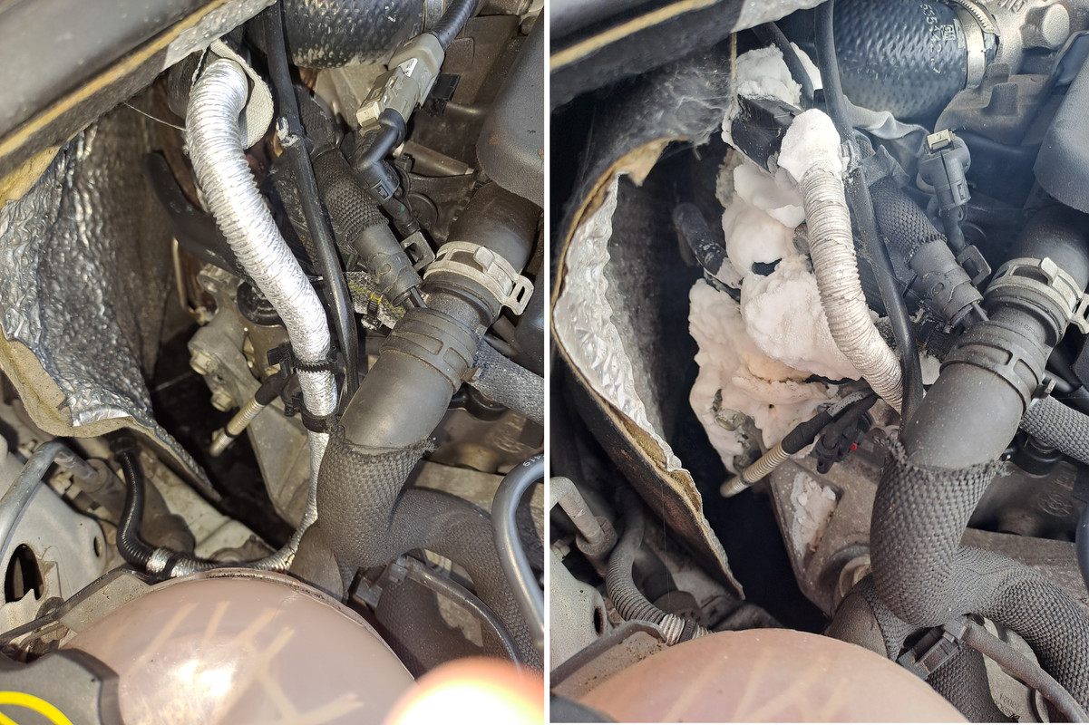

Ik denk dat er voor mij wat kosten aan gaan komen. Ik reed gisteren van A naar B vanwege redenen en zag toen ik bij een verkeerslicht tot stilstand kwam, dat er wat lichte stoom onder de motorkap vandaan kwam. De temperatuur bleef netjes op 90 graden staan. Ik ben uiteraard gestopt en heb gekeken wat ik zelf zou kunnen doen. Ik opende de motorkap en zag dit witte spul zitten. Een toevallige voorbij rijdende wegenwachter was zo aardig om te stoppen. Hij dacht zeker te weten dat dit gekristalliseerde AdBlue is. Er is dus mogelijk ergens een lek. Ik ga maandag even naar de garage.
Ik heb wel alvast even verder gezocht: Vraag over de gekristaliseerde adbleu: bestaat er iets wat deze ellende makkelijk en snel kan opruimen. Of wordt een kwestie van bloed, zweet en tranen?
Gekristalliseerde AdBlue is inderdaad behoorlijk hardnekkig — het voelt bijna als kalksteen of zoutkorst. Gelukkig zijn er een paar manieren om het redelijk makkelijk los te krijgen zonder dat je alles hoeft open te schroeven.

Dat kan overal vandaan komen. Ik had zo’n zelfde troep bij mijn V90 maar had nog garantie dus door de garage laten oplossen. Er zat een rubberen slang waar een scheur in zat. Bij mij was het wel minder erg.

Ik heb de afspraak voor woensdag gemaakt bij de garage. Er is waarschijnlijk een injector stuk. Dat onderdeel alleen kost al 230 euro.

Ik kende AdBlue problemen alleen van de Peugeot 308 II/508 I (UREA). Jouw Astra is nog van GM, toch?
Mijn Astra is GM, maar problemen met het AdBleu systeem komt vaker voor. Het is ook niet makkelijk om even snel en goedkoop te repareren. De slang lekt op een koppeling. Ze hebben geprobeerd of het lukte met een O-ringetje, maar dat lukte niet. Dus moet de gehele slang worden vervangen.

Bij ons was uiteindelijk de sensor niet in orde, die gaaf aan dat de tank leeg was terwijl er nog voldoende inzat. Inmiddels rijdt die 508 in Spanje bij een familielid en is daar het hele AdBlue systeem vervangen.

Opletten als je AdBlue koopt in een vatje. Ja het is goedkoper per liter etc, maar dat spul heeft een beperkte datum qua houdbaarheid eens het open is. Kristalliseren en de boel vervolgens om zeep helpen.
