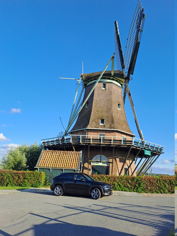

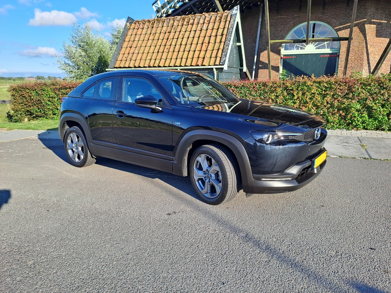

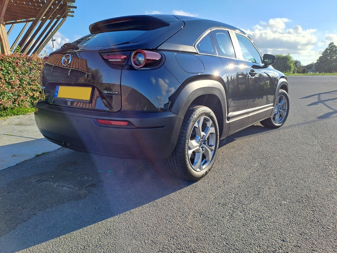

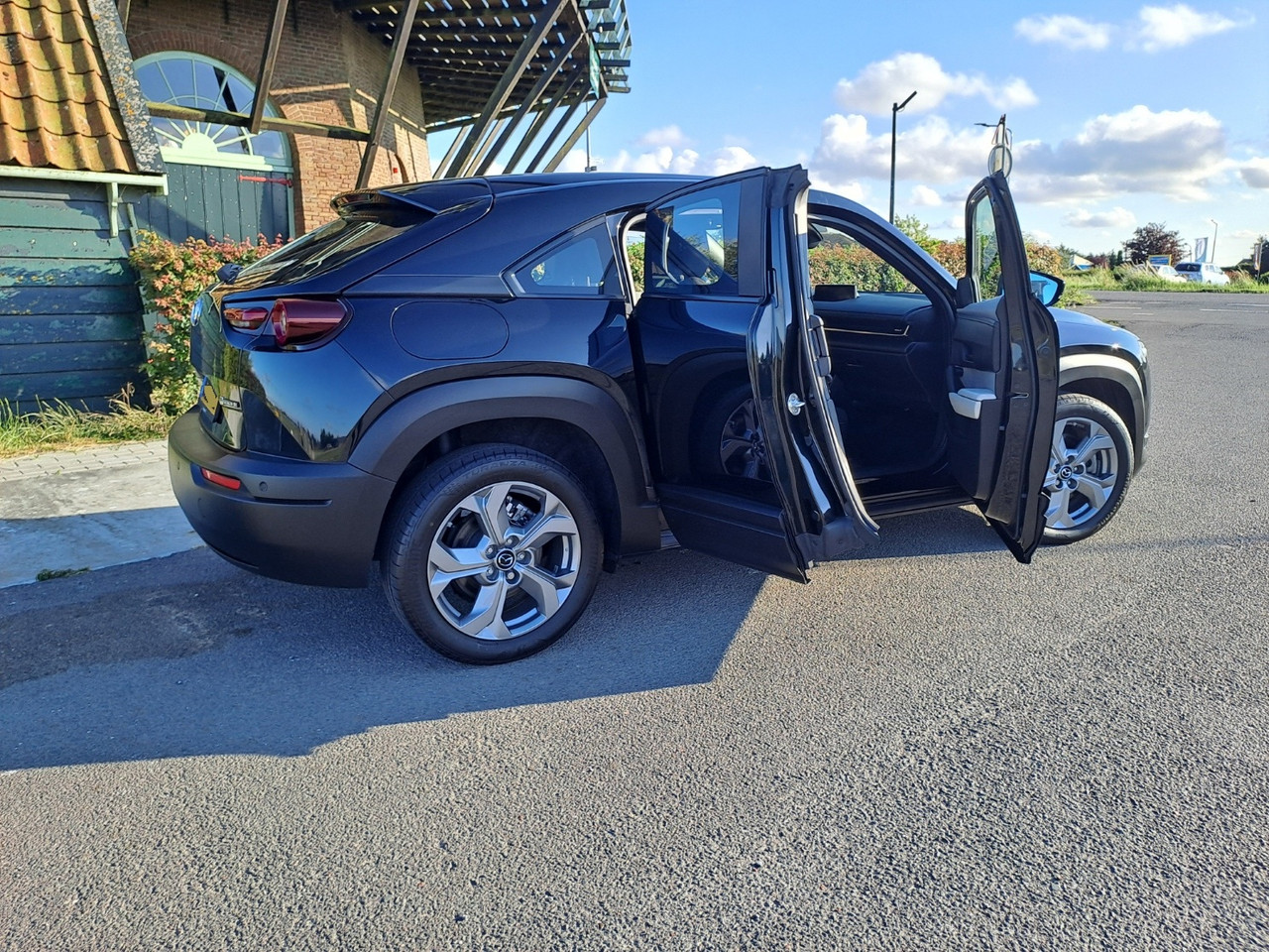

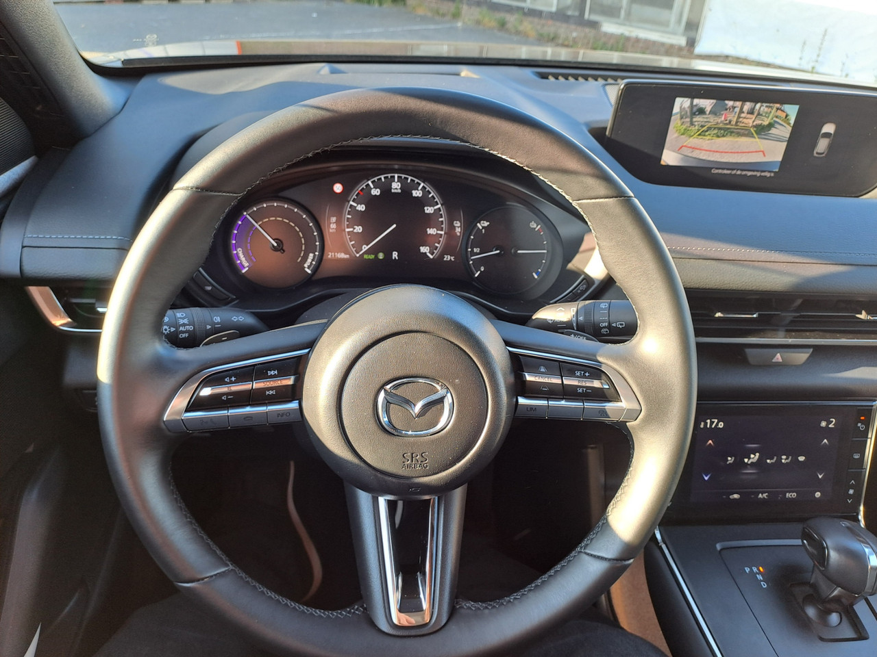

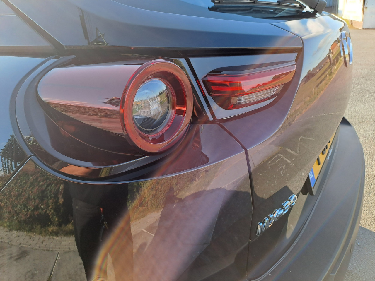

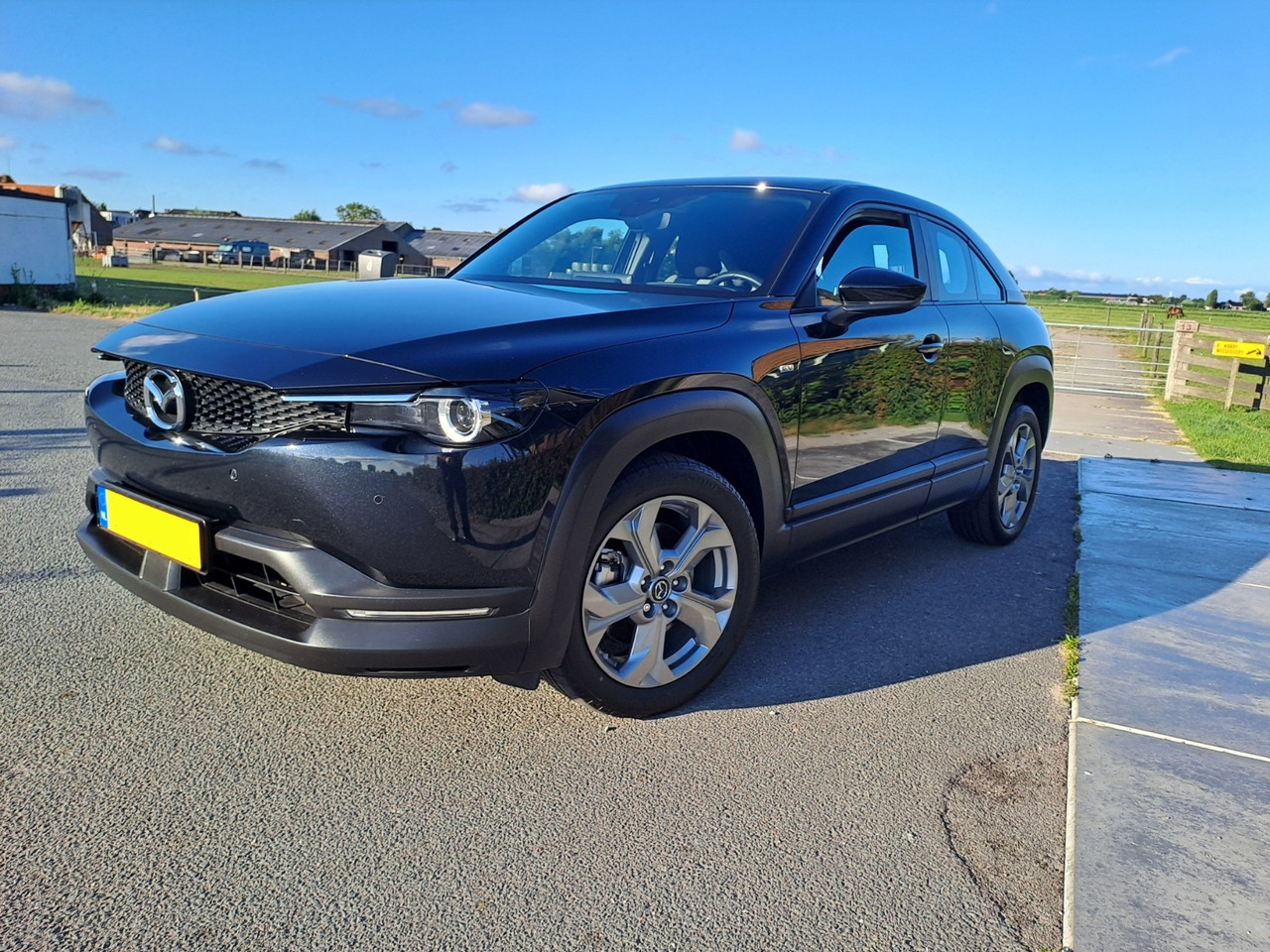

Ik plaats nu alleen even de foto's. Ik zet er morgen wel even een verhaaltje bij. Ik heb nu net even te weinig tijd.
Mazda MX-30 EV 145 Prime-Line
bouwjaar 2023
KM-stand 21000
Leuk model. Mooie velgen ook.

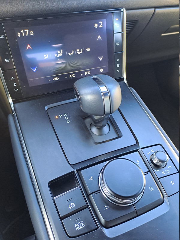

Ik ben die controller heel erg gaan waarderen. Helemaal geen behoefte aan een touchscreen (hoewel ik dat wel heb icm Carplay, wat ik 100% van de tijd gebruik).

Top DENNIS, zeer veel rijplezier gewenst (y)
En zo grappig om een “thermometer” in een EV te zien, geen koelwater maar de temperatuur van de elektrische powertrain, leuk detail.

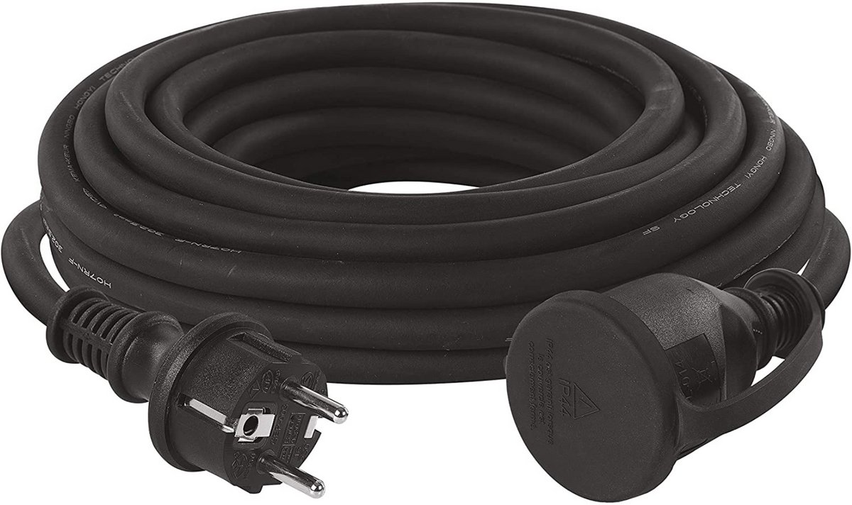

Een buurman vertelde mij dat ik met een beter verlengsnoer ook een beter resultaat zou krijgen. Hij adviseerde mij een 3 × 2,5 mm²-kabel te kopen, want op dit moment heb ik een normaal verlengsnoer. Het stopcontact is te ver weg, dus ik moet wel een verlengsnoer gebruiken. Maar, zoals te verwachten was, dit snoer werd warm. Op Bol.com heb ik voor 45 euro een 3 × 2,5 mm²-kabel gevonden en direct besteld.
Ik ben tevreden over het feit dat ik in drie uur 39 km erbij geladen heb. Ik hoop dat de nieuwe kabel daar nog een paar kilometer extra aan vastplakt. Zoals gezegd woon ik 17 km van mijn werk, dus ik zou het met drie uur laden per dag met gemak moeten redden.
het advies van de buurman om 3x2,5mm2 te gebruiken is een zeer goed advies. sterker nog; veel verlengsnoeren zijn 3x1,5 en dat is ronduit gevaarlijk met langdurig veel stroom trekken. Word echt veel te warm.
Geen idee waar je nu op laad, maar waarschijnlijk met 16A ? Let ook goed op de stopcontacten want ook die zijn lang niet altijd geschikt voor langdurig deze stroomhoeveelheden trekken. Heb al meermaals overhitte stopcontacten gezien. Zo'n granny lader zou ik echt als nood gebruiken bij een volledige EV, zeker als je dan ook nog verlengsnoeren gaat gebruiken, en dan bij voorkeur op 10A of lager zetten als je hem gewoon thuis in plugt.
Maar dat de auto (merkbaar) sneller gaat laden met een dikkere kabel heeft de buurman niet juist, dat gaat geen enkel verschil maken.

Het stopcontact dat ik nu gebruikt is geaard. Dit stopcontact werd, laten we het lauw noemen. De verlengsnoer zelf werd wel warm, maar niet heet.
De buurman adviseerde de nieuwe kabel en zei dat die de warmte beter kon verwerken en dat het laden mogelijk is sneller zou gaan. Maar hij zei ook dat het niet veel sneller zou zijn. Er was mij overigens verteld dat je pakweg 7 tot 10 km per uur kon laden bij een gewoon stopcontact. Ik kreeg er 39 in 3 uur met een verkeerd verlengsnoer.
zulke dingen als onderstaand heb ik nu 2x gezien bij mensen wat allemaal geschikt moet zijn, geaard, etc. vandaar dat ik daar wat meer op aan sla. meestal na uren lang laden. Lang niet alle stopcontacten zijn gemaakt om langdurig deze vermogens te trekken. Om die reden ben ik dus ook geen voorstander van EV's laden met een granny lader op 16A. als je dat wel doet dan gewoon op 10A zetten. Of gewoon een hele simpele laadpaal kopen.
een ander verlengsnoer gaat echt niets uitmaken qua laadsnelheid, ook niet een klein beetje merkbaar. er gaat gewoon 230V en 16A = 3680W doorheen. of het nu 1,5mm2 is of 2,5mm2. ja je hebt met 2.5mm2 minder weerstand maar dat maakt qua laden echt helemaal niets merkbaar uit. Wel is het een stuk veiliger en alleen daarom al een grote aanrader. (y)
