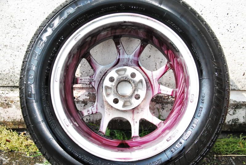

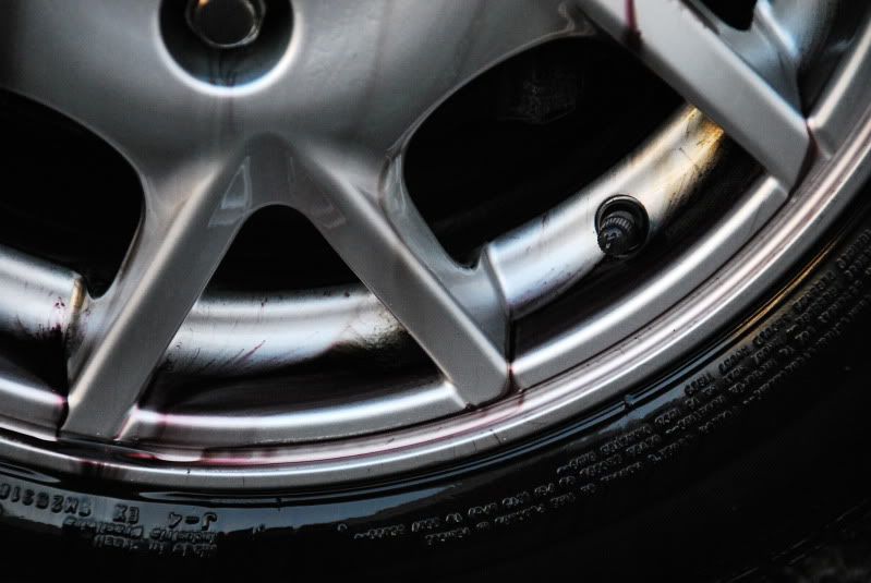

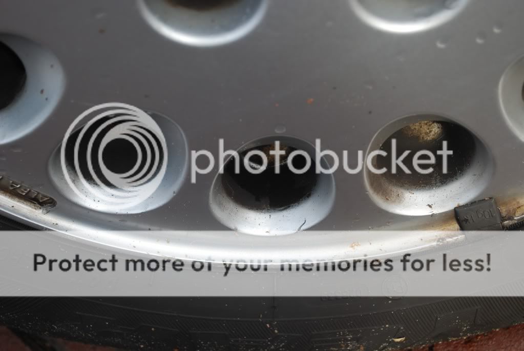

Heb je speciale velgenreiniger voor nodig ( https://carclean.nl/producten/Exterieur/Velgen_en_banden/Velgenreiniger.aspx ). Bij sterke vervuiling soms 2x behandelen. Al het opliggende vuil krijg je wel weg, maar als het echt in de lak is gebrand houdt het op.
Alles is schoon te krijgen, dat kost alleen wel iets meer tijd dan 2x 5 min...
Alles is schoon te krijgen? Ook volledig ingebrande remstof? Of bedoel je dat je het in dat geval weer schoon krijgt door de velg te restaureren en een nieuwe laklaag te geven?
Wat heet volledig ingebrande remstof? Dat het geel is uitgeslagen of zwarte pitjes? Allebei is gelukt het hier weg te krijgen.
Terence zei:
Ik denk dat remstof, als je het maar lang genoeg laat zitten, de laklaag van de velg (of de velg zelf) zodanig kan aantasten dat je het er met geen enkel middel meer vanaf krijgt. Net zoals vogelpoep de lak definitief kan aantasten en je de lak nooit meer goed krijgt. Een professional (stimpy68) van het carclean-forum zei bijvoorbeeld over onderstaande remstof-aanslag "De kans is erg groot dat het is ingebrand dan wel ingevreten, dan is er weinig meer aan te doen ben ik bang, behalve spuiten o.i.d."
Daniel500E zei:
APC is een ontvetter, op velgen heeft dat geen voldoende effect. Neem een goede velgenreiniger en velgenborstel. Bijvoorbeeld Spray and Rinse Wheelcleaner van Poorboy's World, verdund 1 op 1. Dat zou heel wat moeten oplossen ;)
Dank voor de tip, maar ik geloof er niks van dat Poorboys World beter werkt, en überhaupt dat een "velgenreiniger" beter werkt dan (onverdunde) Meguiars APC. Afgaand op je reactie, heb je met aan zekerheid grenzende waarschijnlijkheid zelf nooit een velg aangepakt met onverdunde Meguiars APC (en een borsteltje). Vandaag heb ik weer een velg gedaan met onverdunde APC en had ik er een borsteltje bij. De velgen zijn nu bijna als nieuw. Een velg die van binnen behoorlijk zwart geblakerd was van het remstof is nu weer bijna nieuw. Een paar kleine zwart uitgeslagen plekken krijg ik niet weg, maar ik ben tevreden, aan de binnenkant van de velg woont niemand en het is nu bijna als nieuw.
Tja, ik zou in eerste instantie toch wel zeggen dat dit weg moet zijn te krijgen...
Overigens heb ik het dan over 10-20x volledig schoonmaken, dus elke dag/week opnieuw.
Ik zou nog een keertje Dasty proberen, kost 1.99 en nee heb je, ja kan je krijgen.
Even 2 minuten laten zitten en proberen maar!
Terence zei:
Dus het is onmogelijk dat remstof een velg definitief kan aantasten? :confused:

Velgenreiniger werkt over het algemeen wel degelijk beter dan APC. En dan heb ik het over een goede velgenreiniger, dus geen Gamma of Halfords meuk. APC is en blijft geen velgenreiniger. Fijn dat het bij jou wel werkt en voldoende effect geeft, ik heb echter andere ervaringen. In het verleden heb ik erg veel moeite gedaan om de velgen van onze ex-Galaxy schoon te maken, daar gaf onverdunde APC geen enkel resultaat. Een velgenreiniger dus wél.
Overigens gebruik ik heden ten dage Valet Pro Bilberry Safe Wheel Cleaner in verhouding 1/5.
BMW4Life zei:
Heb je het over Meguiars All Purpose Cleaner? Daar heb ik het namelijk over. Werkt bij mij onverdund fantastisch op velgen die jaren lang nooit zijn schoongemaakt.
Ja, daar heb ik het over. Niet elke velg is hetzelfde. Let overigens wel op dat APC ook je banden uit droogt.
Het blijft zo dat APC geen velgenreiniger is. Het is een ontvetter.
BMW4Life zei:
Dat hoor ik inderdaad vaker, die term "ontvetter". Maar dat maakt het voor mij niet minder geschikt als middel om velgen te reinigen. Ik heb de ervaring dat Meguiars APC uitstekend oliën, vetten, vuil en andere verontreinigingen verwijdert van onderdelen, stoffen en materialen. Met de Meguiars Wheel Cleaner heb ik geen betere ervaringen. Kan aan de velgen liggen :)
Daar is APC ook uitstekend voor geschikt. Echter vaak je velgen doen met onverdunde APC is iets wat ik je af wil raden, ook voor de banden is het niet goed. Ik raad je aan een goede velgenreiniger te kopen, zijnde Valet Pro Bilberry Safe Wheel Cleaner of PB S&R. Dit kun je verdunnen, als je velgen goed schoon zijn en je enkel wilt bijhouden is zeker een verhouding van 1/10 voor Bilberry genoeg.
Ik weet niet of je handschoenen draagt bij het wassen van je velgen, dit raad ik je ook aan! Je handen worden droger dan de gemiddelde woestijn als je regelmatig in aanraking komt met onverdunde APC. Dit geldt ook voor velgenreinigers.
BMW4Life zei:
APC bevalt mij beter dan een velgenreiniger, dus ik houd het op APC. Overigens, professionals gebruiken ontvetters als APC juist ook voor banden (voorafgaand aan het aanbrengen van bandengel)...
Klopt, doe ik ook. Maar dan verdund 1/4 of zelfs 1/10. En de clue zit hem in het laatste woord: bandengel of bandendressing. Dat voedt de band.
En het is enkel advies.

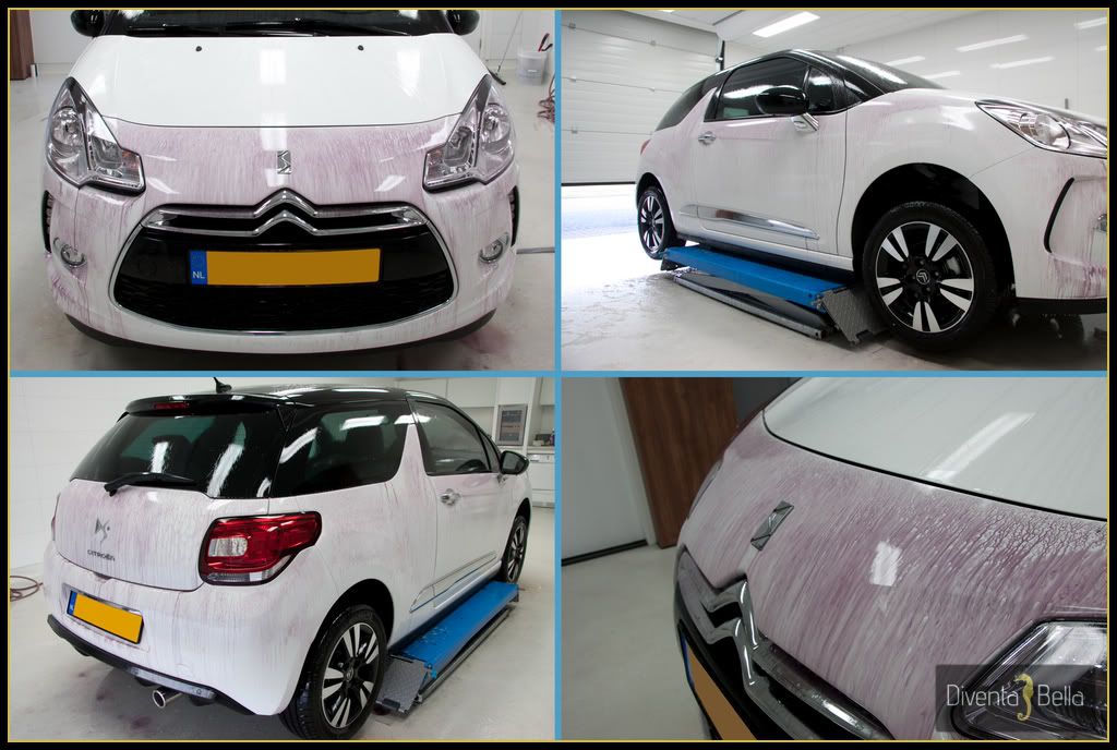

De Iron-X is bedoeld om vliegroest weg te halen, maar het wordt ook gebruikt als velgenreiniger, iets wat Iron-X eigenlijk helemaal niet is.
De lak moet eerst gewoon goed gewassen worden middels de 2 emmer methode, naderhand kun je met de Iron-X of Soap Gel de lak ontdoen van vastgekoekte vliegroest en/of remslijpsel. Dit kan zelfs op de lak van de auto terecht komen!
Auto's die vooral in de buurt van een treinstation staan of in de buurt van een tram, hebben vaker en veel meer last van vliegroest.

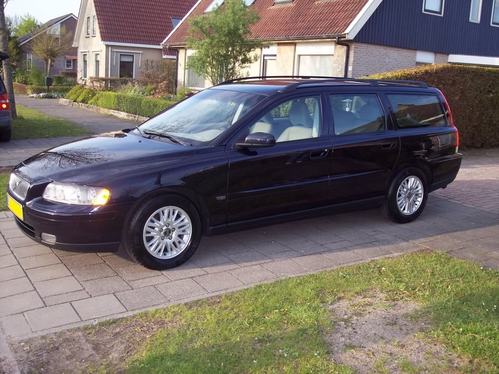

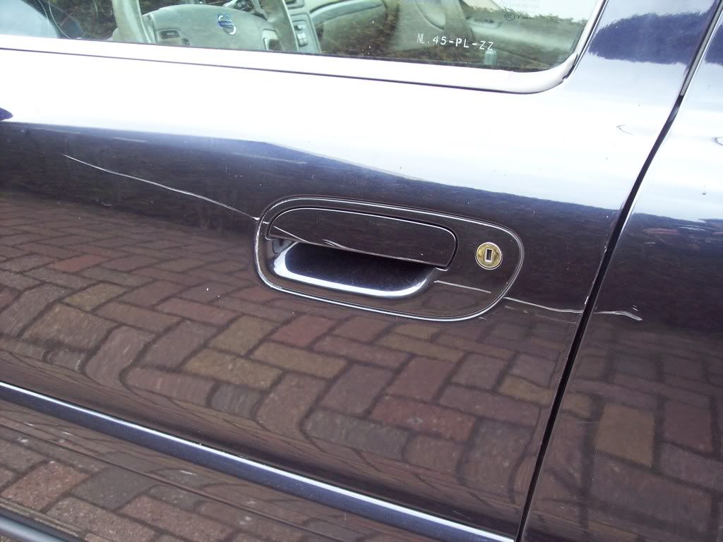

Vorige week een V70 met een slordige 4ton op de teller op bezoek gehad. Dit was wel de grootste uitdaging die ik ooit heb gehad op detailgebied. Het interieur was van origine licht, maar toen ik hem binnenkreeg was het donker antraciet en heel veel vlekken. Had in zijn 8 jarig bestaan alleen maar autokrasstraten gezien (en de laatste keer was al een jaar of wat geleden), verder had hij een stuk of 4 van dit soort krassen:
Na de auto twee keer te hebben gewassen eerst maar eens uitgebreid aan het kleien geslagen. Daarna eerst alle krassen maar eens geinventariseerd en ontvet. Met een autolakpenseeltje de krassen in 8 lagen met op kleur gemaakte lak opgevuld. Vervolgens handmatig gewetsand.
De rest van de lak was ook in erbarmelijke toestand. Eerst maar een testspot gemaakt met Monello mezzo op een oranje Monello pad. Dit had helaas niet het gewenste resultaat. Daarom maar wat rigoureuzer te werk gegaan. Uiteindelijk de volgende stappen uitgevoerd: 2 hits met Monelo Inizio Forte op wollen pad, 2 hits met Inizio op oranje pad. 2 hits met Monello mezzo op oranje pad, 2 hits met mezzo op witte pad, 1 hit met Monello finale op licht groene pad, 1 hit met finale op zwarte pad, Mothers Glaze aangebracht met zwarte pad, 2 lagen PoorBoys EX-P sealant aangebracht en handmatig afgetopt met Collinite 915.
Uiteindelijk is dit het resultaat geworden:
