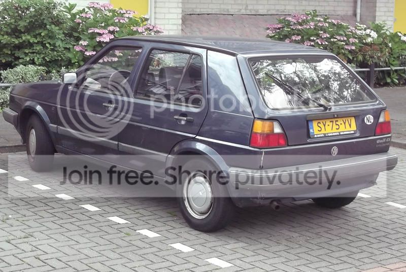

1988 Golf 1.6, eerste eigenaar.

Oei, da's weer zo'n verleidelijke Golf... Is die 1.6 nou een goede motor? Ik hoor vaak dat de carburateur problemen kan geven.
De PN-motor met de elektronisch geregelde carburateur wel, deze regeling gaat stuk en is idioot duur om te vervangen. Op de sloop is iedereen je voor geweest, dus gebruikt vind je niets.
De motor die daarvoor werd gebruikt was bij mijn weten probleemloos.
Leuk, die 1.6! Ben wel benieuwd welke uitvoering het is, het staat niet achterop. Ik zie luxere stoelen, zij-knipperlichten, maar wel dezelfde wieldoppen als onze CL.
