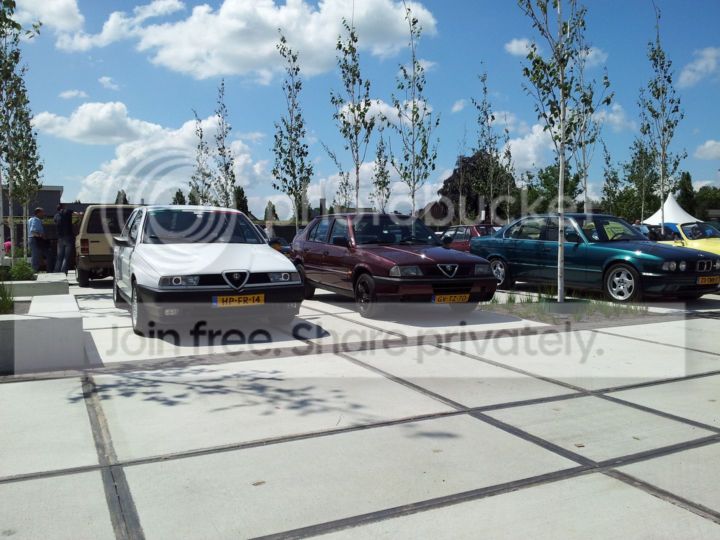

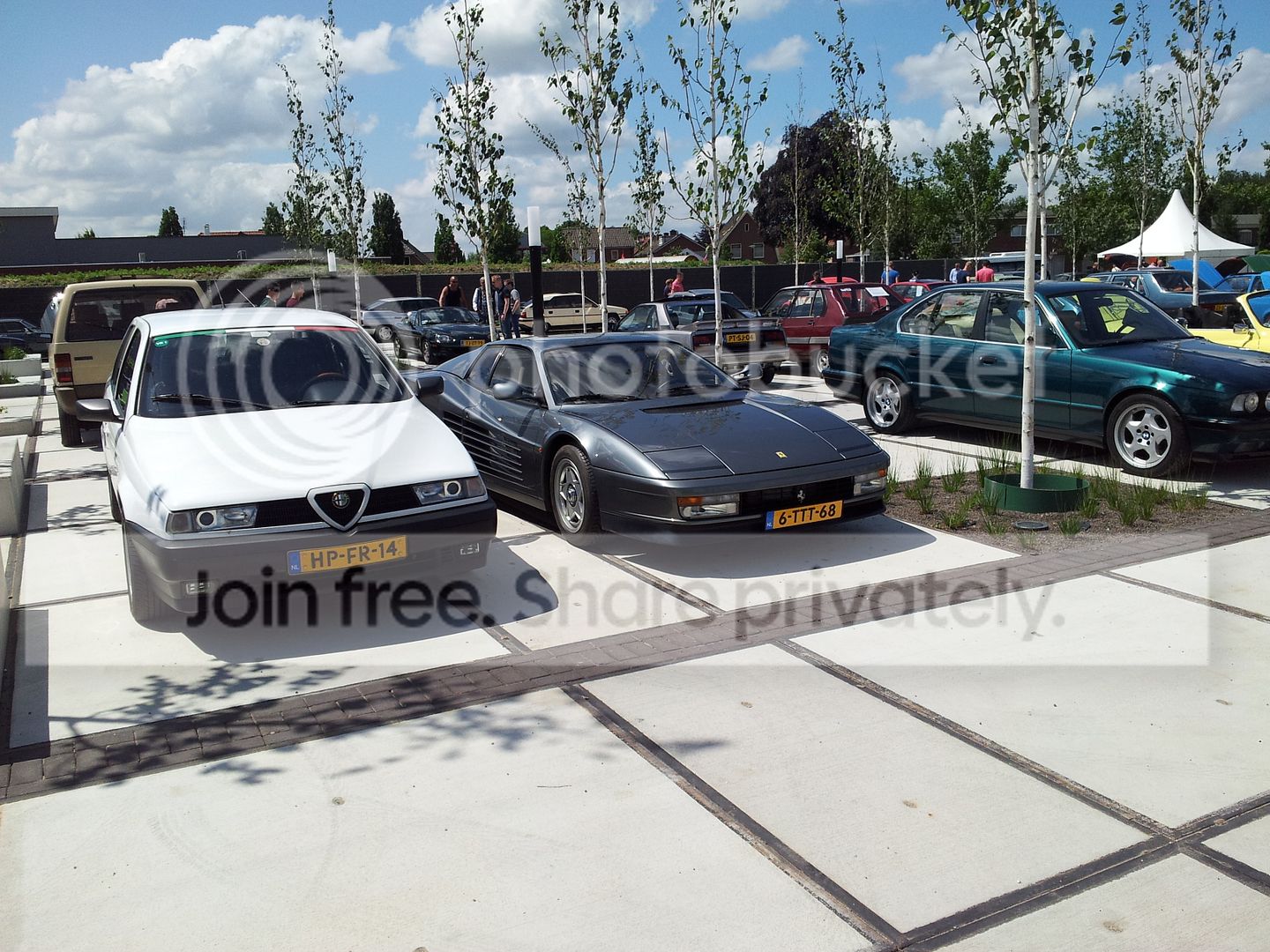

Tnx. (y) Nog twee foto's naast twee echte auto's:
Die groene E34 M5 was trouwens ook heel gaaf. Hij kwam mij wel vrij bekend voor, maar geen idee waarvan.
