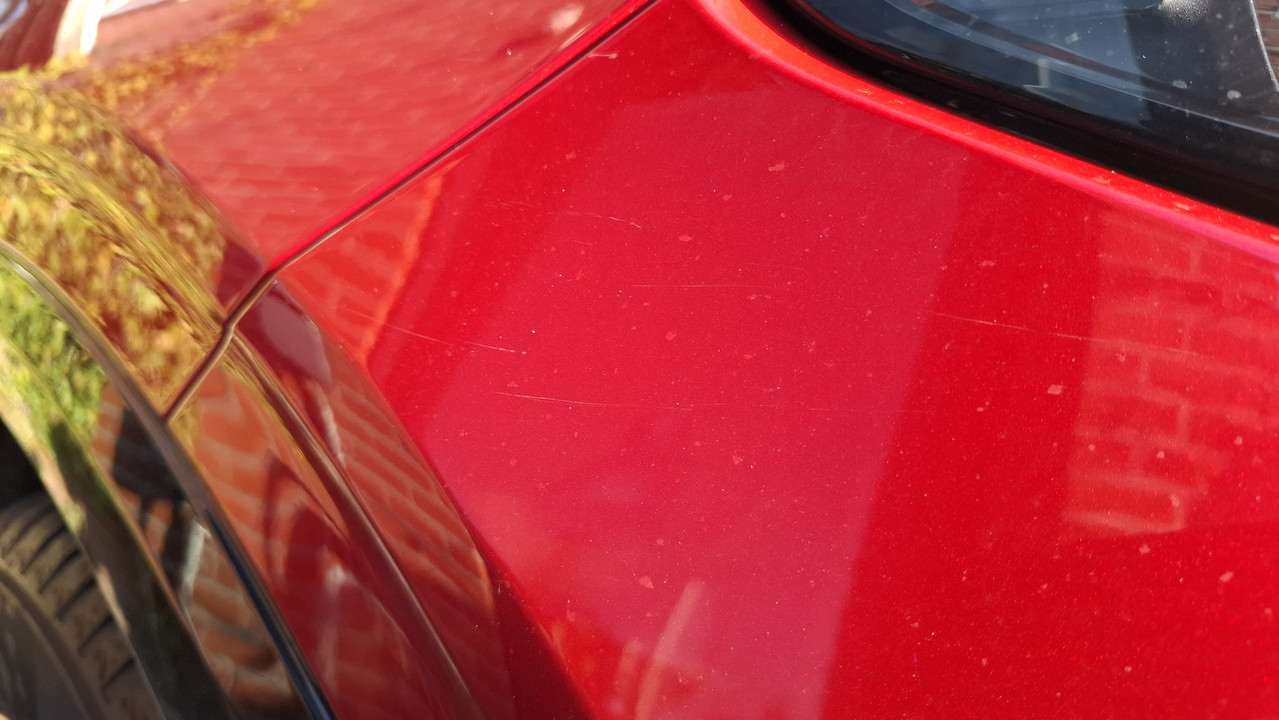

Bah... krassen op de auto! Dader? Op het kerkhof. Best veel, "gelukkig" oppervlakkig. Nu bedenken wat ik ga doen... offerte om te kijken wat het kost om ze weg te laten halen, of ermee leren leven. Auto pas twee maanden in bezit en nu al krassen, ik baal flink. Vooral omdat ik niet weet waarom en hoe weet je dat het niet zo weer gebeurt... dan blijf je bezig :cautious:

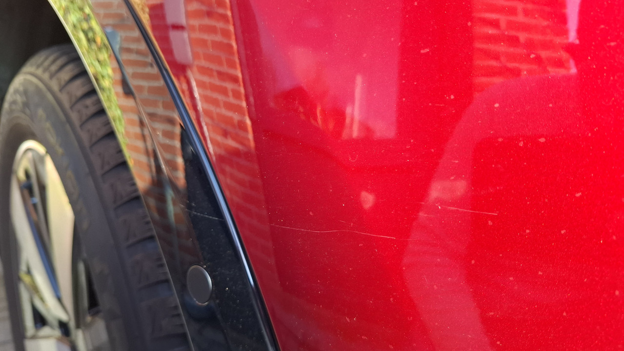

Paar voorbeelden, lastig op de foto te krijgen, gezien de reflectie. Aan de rechterzijde ook een heel lange kras, over beide portieren...
Net even buurman gevraagd; die is ook van het goed onderhouden. Hij heeft materiaal om te polijsten in huis en wil helpen! Dat zijn fijne buren :giggle:
Eerst even goed wassen en dan eens zien of het op die manier lukt. Verwacht het wel, want ze zijn gelukkig erg oppervlakkig.
Ik verwacht dat je hier na wat polijsten helemaal niets meer van ziet! Dat zou wel fijn zijn, want erg zonde. Ook als je auto niet zo nieuw geweest was.

Net even aan de slag gegaan met polijsten, samen met de buurman. Auto eerst (zelf) grondig gewassen en gedroogd. Daarna eerst even wat met de hand gedaan, dat ging best aardig. Maar gaandeweg ontdekten we dat de auto best veel kleine krasjes had...
Tja, ga ik dan alles polijsten? Eigenlijk idioot bij een auto van nog geen 3 maanden oud, niet? Dus maar gestopt en besloten de dealer te bellen. Want dit voelt niet ok...
Lang verhaal kort, ze snappen dat het vervelend is, maar de lak is behandeld met Waxoyl, dat is voor weerbestendig maken en glans. Het is wel lakverzegeling, maar het beschermd niks extra tegen krasjes.
Misschien heb ik te hoge verwachtingen, maar het mag toch niet zo makkelijk krassen? Kom zo snel niet verder bij de dealer...
Maar wat nu? Wat is realistisch en verstandig? Ga ik verder met de auto polijsten en dan weer waxen? Of een stap verder en naar een detailler? Dat kost wel honderden euro's, wil ik dat? Mijn wederhelft in ieder geval niet...
Of is dit wat het is...
Wat zouden jullie doen? Ben benieuwd!
