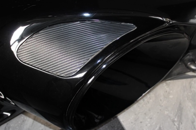

En een begin gemaakt met de ventilatie openingen bovenop de neuspunt...
(Hier komen nog roosters in)

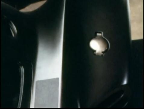

Alles wat open geslepen moest worden in het body is gedaan op de openingen voor beide tankdoppen na, deze moet ik nog zoeken een aanschaffen.
Worden waarschijnlijk AC Cobra tankdoppen.
(de originele waren van een Londense bus, deze probeer ik later te vinden voor mijn tweede, persoonlijke replica)

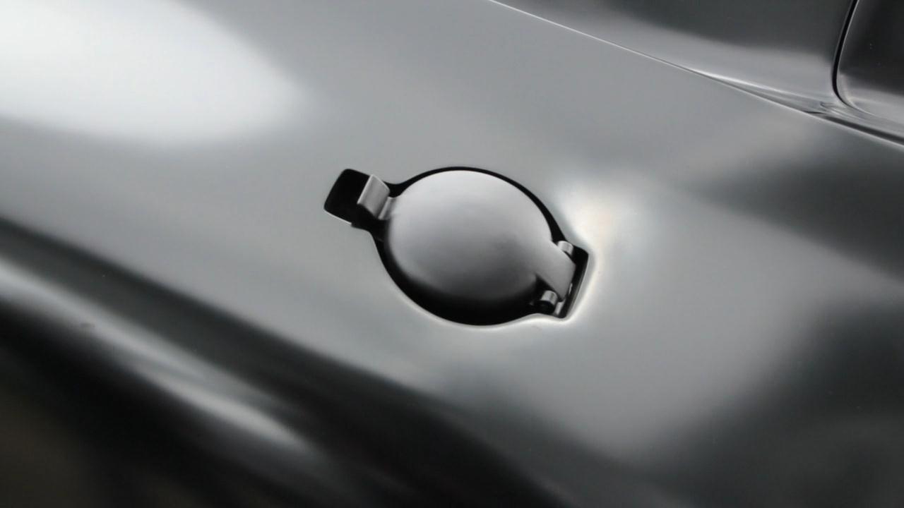

Dan word ik altijd gelijk nieuwsgierig welke dan de juiste zijn, :p die van een Londense bus lijken me dan deze.

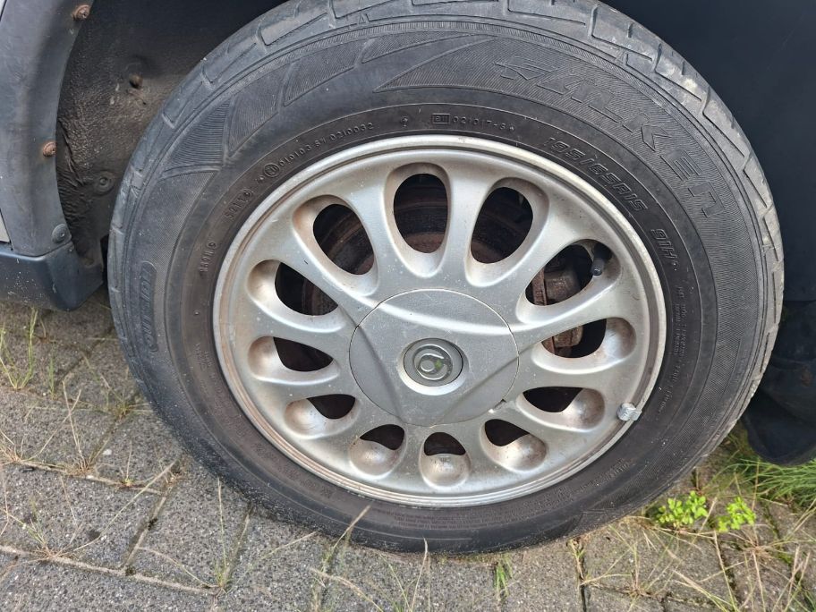

Ben ook aan het rondkijken voor (goede) banden, degene die er nu op zitten zijn bijna 15 jaar oud!
Alles behalve veilig, dus daar ga ik niet mee rijden.

Grootste minpunt aan de Xedos, het reservewiel kan ik niet vast zetten, de beugel die op de bodem is gelast is doorgerot aan één kant.
