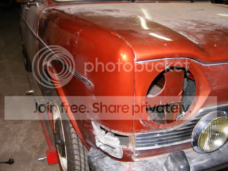

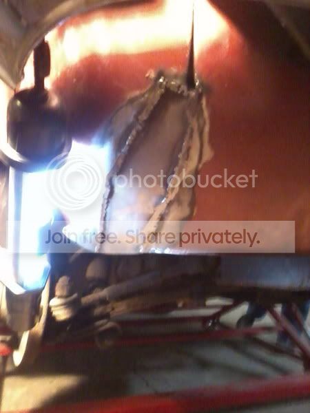

Laswerk aan de ACA, de rotte delen weggeslepen:
En zo ziet het er na het lassen uit:

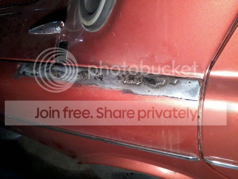

Ook een leuk klusje, waar ik het eindresultaat nog niet van kan tonen omdat ik er nog mee bezig ben, is van een plat stuk blik iets leuks te maken. In dit geval een moeilijke hoek van een spatbord van de Simca 1000, een impressie:
Zo was het :
Stuk eruit:
Het blik:
Meten:
Gelast en het eerste plamuur:
Hier nog mijn werkplek:

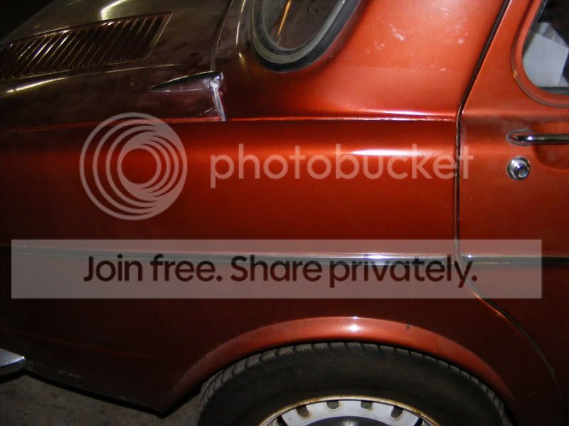

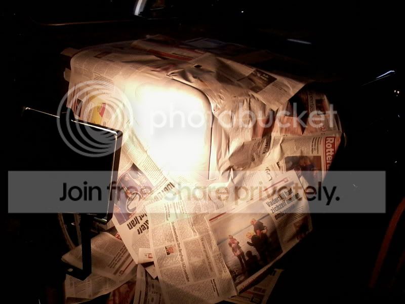

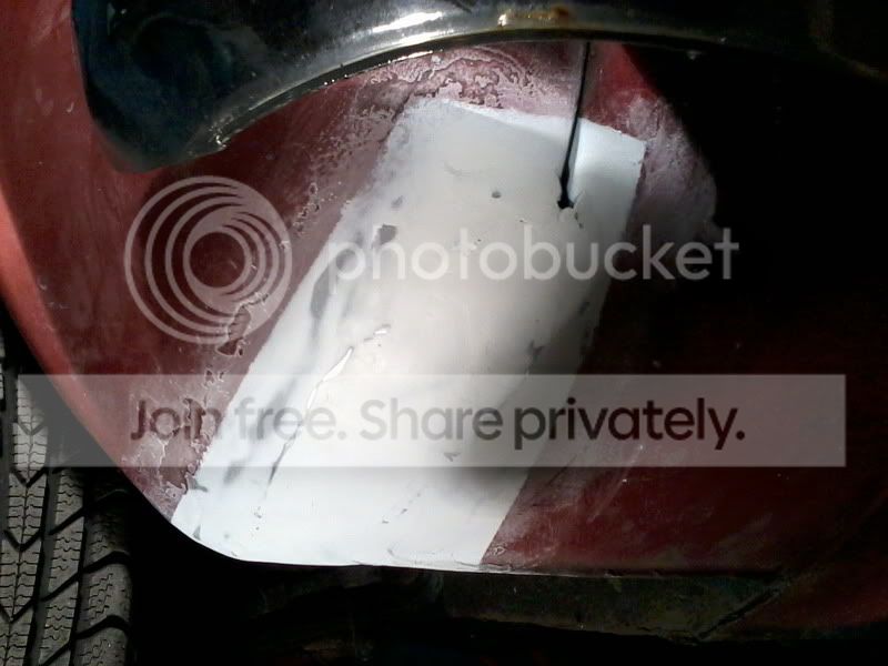

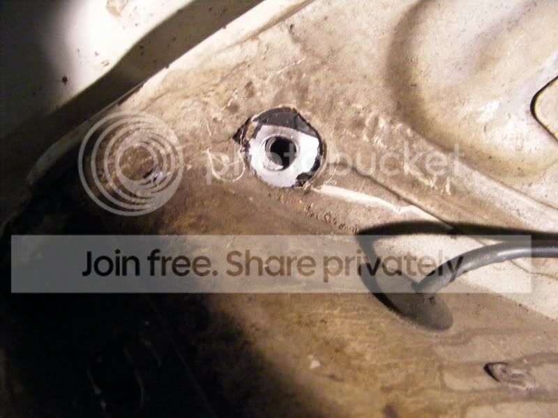

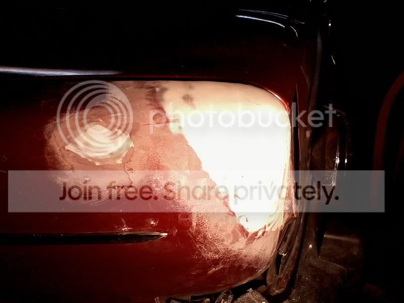

Zo weer een kleine update van mij met weer een paar leuke plaatjes.
De Simca is weer op kleur en zal volgende week afgemaakt worden zodat Phientje naar binnen kan voor haar winterslaapje.

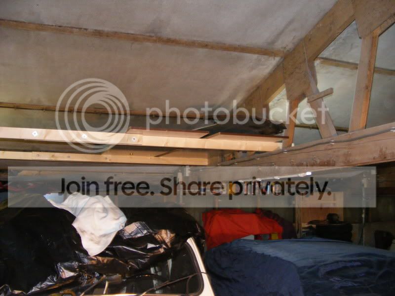

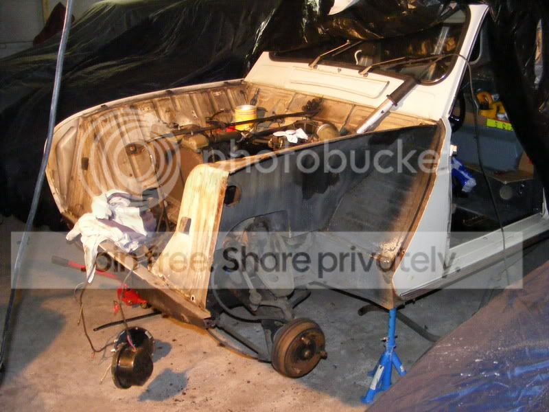

Ook ben ik weer een stukje verder met het uitelkaar halen van Jeanne '66.
Linkerbuitenscherm eraf, alle vloeistoffen afgetapt en een zoldertje gemaakt voor de losse plaatdelen.

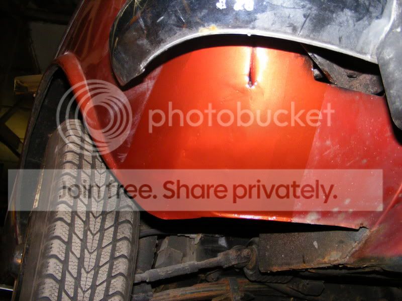

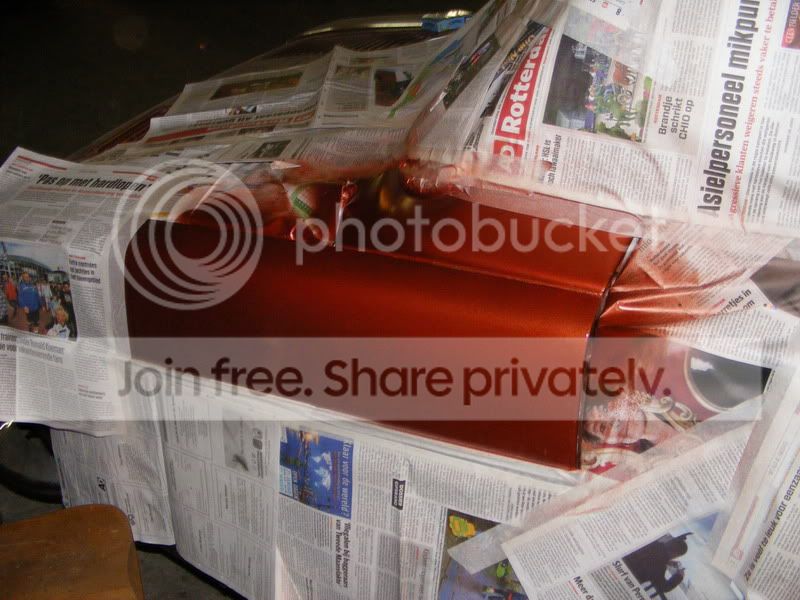

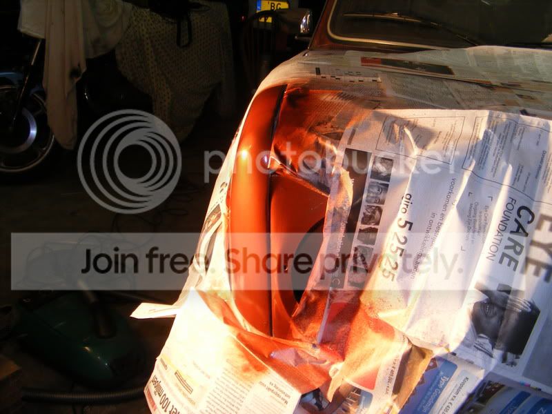

Zo begon het met het rechtervoorscherm:
Tussendoor:
Klaar. .
Ik moet zeggen dat dit niet de makkelijkste weg is geweest, wij hebben immers een goed scherm liggen, maar ik wilde deze uitdaging gewoon aan.
En ik ben super trots op het resultaat en ik heb er weer het nodige van geleerd. (y)
Onder de bumper.
Tussendoor:
Foto met het mobieltje, niet geweldig maar toch
Klaar. .
Eigenlijk hoort het hier 2 delen te zijn, maar er moest best veel worden weggehaald. Ik ga dit nog optisch oplossen door er een fake kit lijntje te leggen. Wordt nog vervolgd dus.
Het rechterachterspatbord.
Zo begon het, rotte gaatjes uitgeslepen tot blank staal en dan lasjes erop gelegd en vlakslijpen.
Geen matjes en emmers plamuur, maar echt staal. Op ambachtelijke wijze, zeg maar. :D
Tussendoor:
Klaar. .
Demontage Jeanne '66 tot nu toe:
Zoldertje gemaakt voor de plaatdelen:
Een detailfoto van het rechterspatbord bij de A stijl, als je goed kijkt zie je mooi schoon blank staal waar de bevestigingsbout is uitgedraaid.
Ongelooflijk na 46 jaar. Bij de meeste R4tjes is dit deel gewoon weg omdat het koud staal op staal is zonder bescherming of kit.

Ik vind het wederom bijzonder knap, Renate. Wel vraag ik mij af hoe je voorkomt dat het een lapjeskat wordt met al die afzonderlijk gespoten stukjes? Zo te zien ziet het er erg netjes uit, maar het lijkt me lastig om dat resultaat te behalen.
Ik mis helaas één rechterhand voor dit soort grappen, maar ben -geïnspireerd door diverse forumleden hier- toch begonnen aan simpele onderhoudsklusjes (luchtfilter, interieurfilter, dat soort dingen). En juist daarom geweldig dat je dit hier neer zet, Renate. Ik zal dit met een hoop genoegen lezen.:)
Dank aan allen weer. (y)
Om te voorkomen dat het een lapjeskat wordt is het belangrijk om exact dezelfde kleur lak te hebben, dat is logisch.
Verder kun je zien dat ik een kleiner deel gegrond heb dan uiteindelijk gespoten.
Het grotere deel is niet helemaal gespoten maar "uitgewaaierd".
Als de lak goed uitgehard is poets ik het hele spatbord met commandant om het glansverschil te verminderen.
Als je goed kijkt in de volle zon zul je echt nog wel verschil zien, zeker met metalliclak.
Ik het geval van de Stoere kon het alleen maar beter worden omdat op die plaatsen al een slechte reparatie was uitgevoerd met een lakkleur die niet eens in de buurt kwam van de originele.
