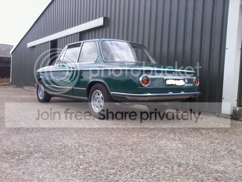

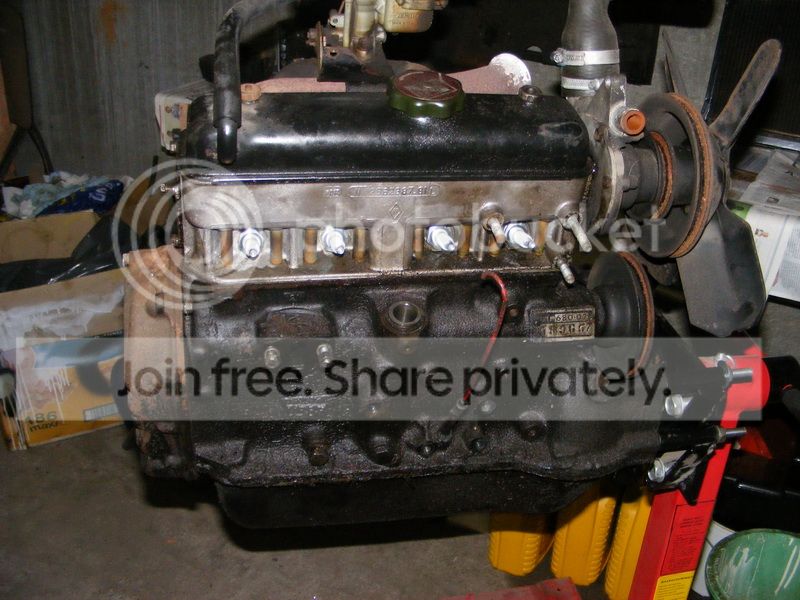

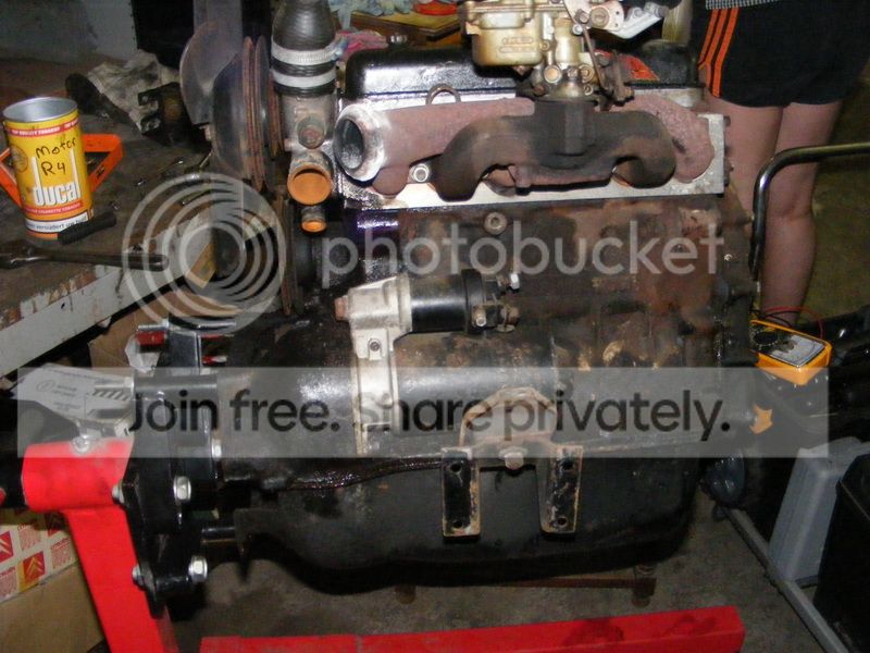

Verder ben ik lekker bezig geweest met Jeanne '66. Het motorblokje heb ik in een bok gezet en heb alle randapparatuur er af gehaald, om grondig gereinigd te worden en waar nodig/mogelijk gestraald en gepoedercoat te worden.

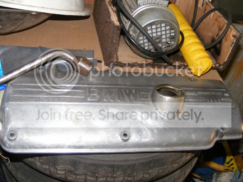

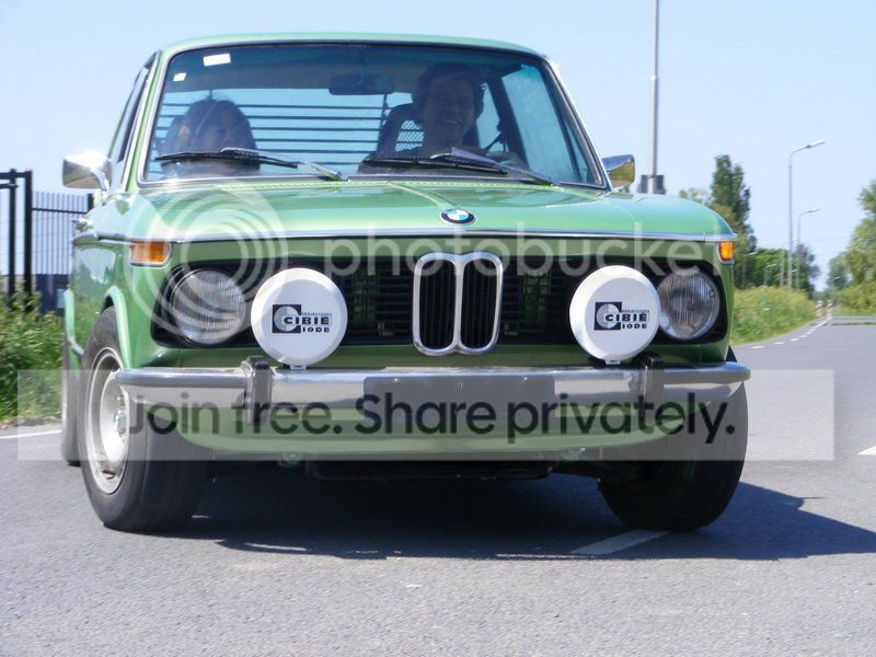

Een mede loodsbewoner heeft zijn BWM 2002 Tii na 4 jaar weer even buiten gehad voor de eerste testritjes.
Kijk die big smile eens :D

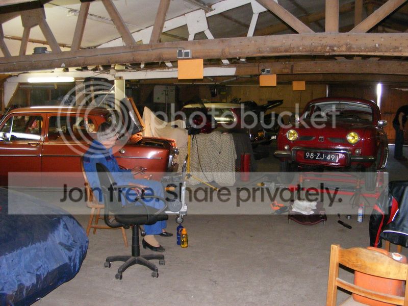

Mocht iemand zich afvragen wat die oranje papiertje aan die balken doen:
Ik heb verlichtingschakelaars (die aan de kant zaten) maar het midden van de loods gebracht zodat er niet steeds tussen de auto's door hoeft worden gelopen en de kans op schade maken geminimaliseerd is.
Tot zo ver weer.
Greetzz Renate.
Ik begrijp nog net niet helemaal waarom die oranje A4'tjes daarvoor aan die balken moeten hangen. Is dat omdat je dan weet waar de schakelaar zit (omdat je automatisch toch naar de zijkant blijft lopen)?
@CeeVijf: dank u. (y)
@Clignoteur: Er zijn een paar mensen die er een auto stallen en er zelden tot nooit komen.
Die wil ik op deze wijze duidelijk maken waar de lichtschakelaars nu zitten.
Om inderdaad te voorkomen dat ze toch tussen auto's door lopen om de oude locatie te zoeken.
Op die papiertjes staat: lichtschakelaar is hier. o_O
Greetzz Renate.

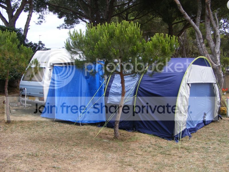

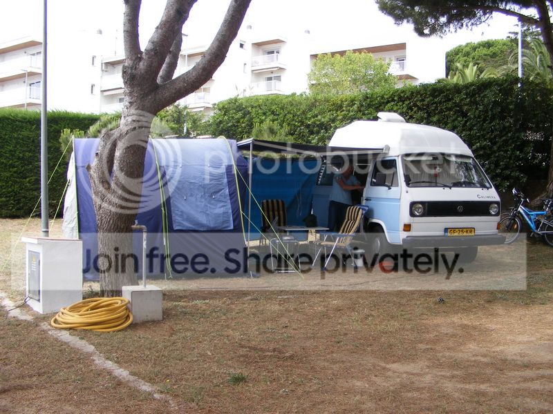

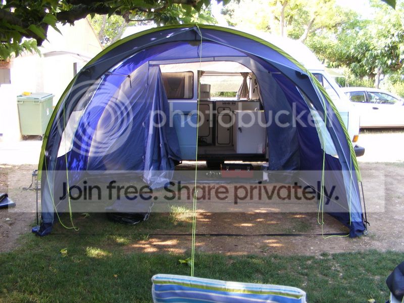

Als wij meer dan één dag op een plek blijven staan zetten we meestal de tent op, zeker als het zoals dit jaar bloedheet is.
Hieronder een paar mogelijke configuraties.
De tent zo aan de bus gekoppeld. (de binnentent moet er hier nog in maar het was zo warm dat wij de werkzaamheden in etapes deden)
Of, zoals hier in Palamós Spanje, waar we graag af en toe uit de zon wilden kunnen zitten, aan de luifel.

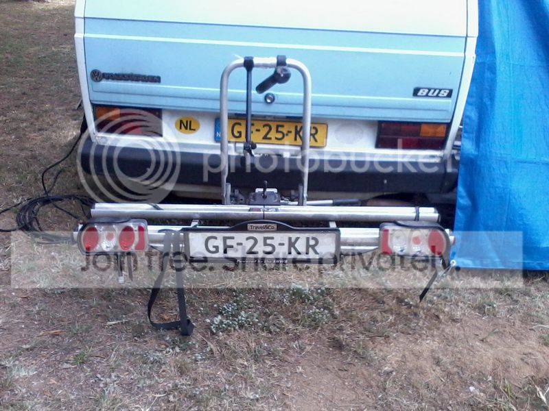

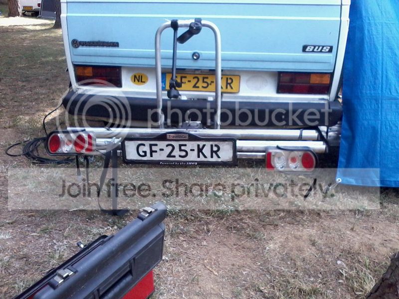

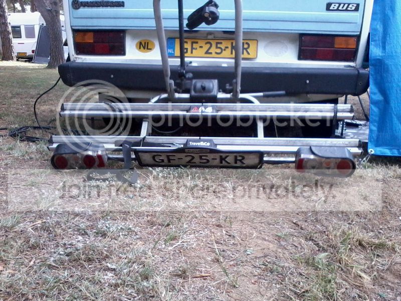

Wij hebben sinds een paar jaar een fietsendrager die gekanteld kan worden. Erg makkelijk omdat als ik iets uit de achterklep moet hebben ik niet elke keer de fietsen eraf hoef te halen.
Daar zat alleen een maar aan: als de ondergrond niet vlak is en de bus staat (voor) op keggen om d'r waterpas te krijgen dan kanteld de drager te ver en ligt al het gewicht op de verlichting.
Een oplossing was dus om de verlichtingunits hoger te plaatsten, zo gezegd zo gedaan.
Hier zit de rechterlamp nog op originele hoogte en de linker is al aangepast:
Allebei klaar:
Resultaat, de lampen blijven vrij van de grond.

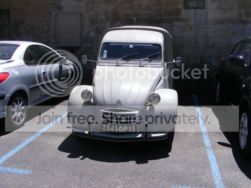

Deze vakantie is mij opgevallen dat op het gebied van klassiekers weer minder te spotten viel.
Maar dat wat ik gezien heb, hoofdzakelijk 2cv's, waren allen in een uitzonderlijke staat.

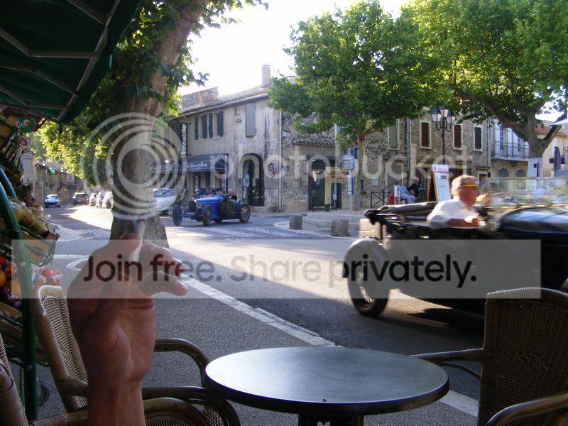

Krijg nu wat.... een Bugatti:
WTF, nog één, nee twee:
En deze was werkelijk om door een ringetje te halen, inclusief een geschilderd kenteken:

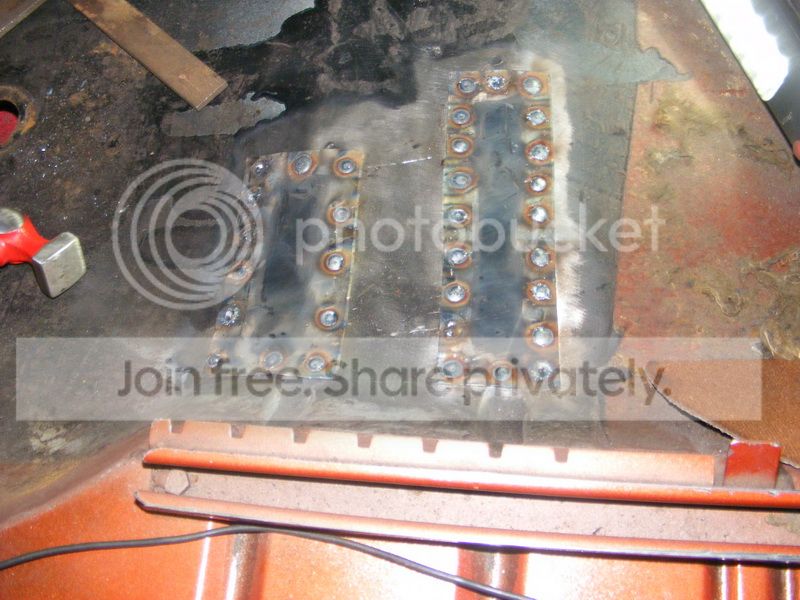

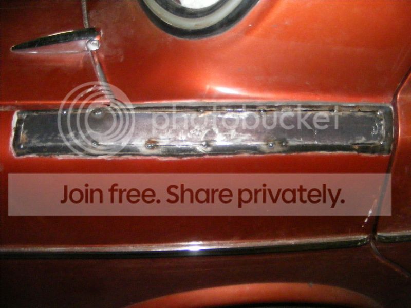

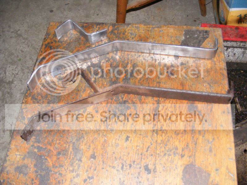

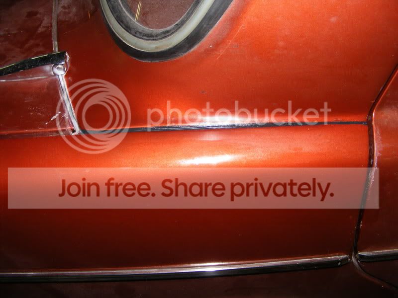

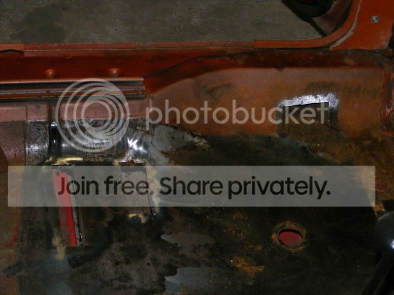

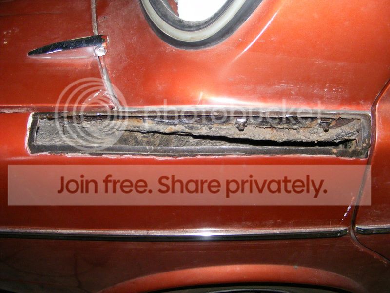

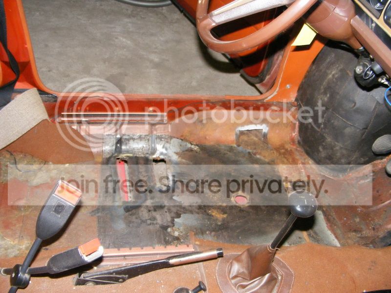

Ik had het rechter achterspatbord van de Simca een halfjaartje geleden roestvrij gemaakt en weer netjes gespoten.
Maar het was achteraf toch te koud en te vochtig om dit goed te krijgen, en de roest kwam er alweer snel doorheen.
Een leermomentje dus.

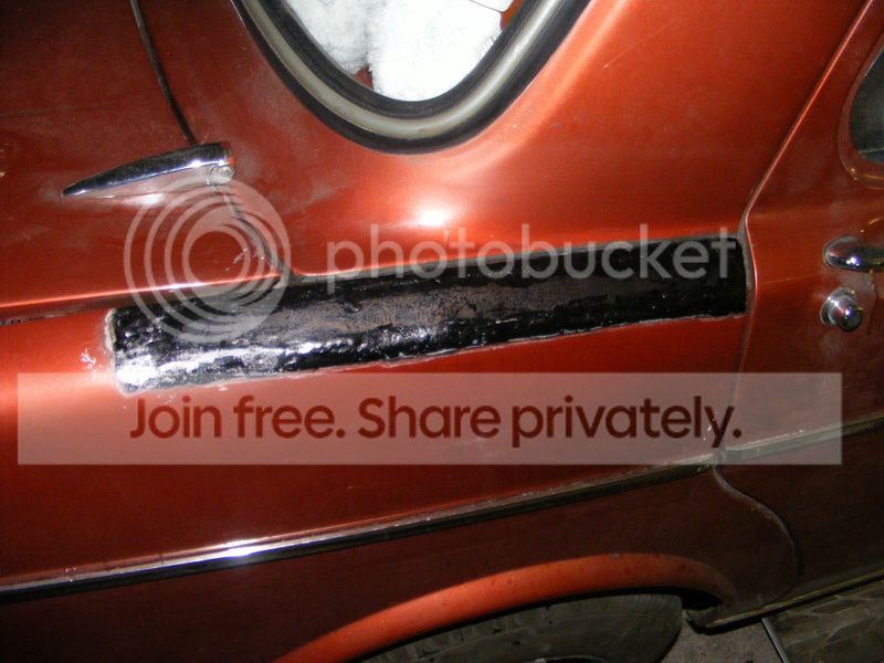

Maarja, uithuilen en opnieuw beginnen. Nu kon ik niet meer volstaan met de roest weghalen, plamuren en spuiten.
Ik wil er nu gewoon vanaf zijn voor een langere periode.
Groot aanpakken dus:
En omdat ik toch bezig was, gelijk de voetenbak mee genomen:
Goed het spatbord heeft al een nieuw stukje, hier met de eerste aanhechtinkjes:
Stukjes gemaakt voor de voetenbak:
En erin lassen:
In de roestwerende grond:
Nadenkit erop:
Zo staat het er nu bij, de rest volgt t.z.t.

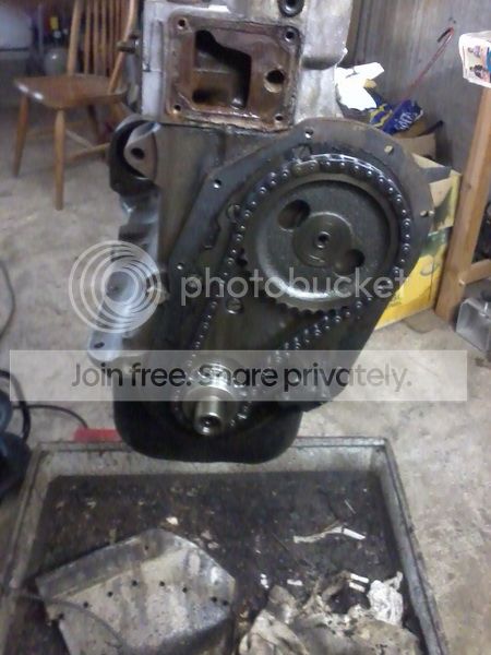

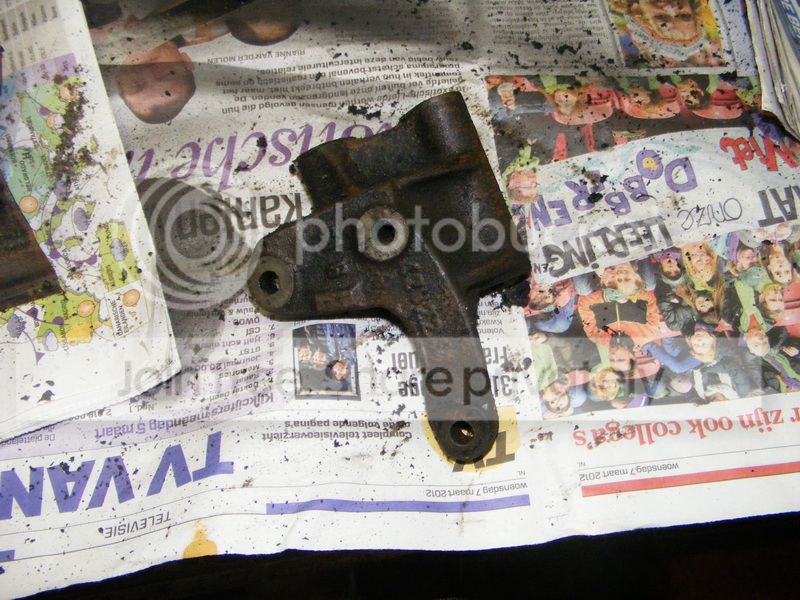

Verder ben ik ook lekker bezig met het schoonmaken van het motortje van Jeanne ’66.
Hier een plaatje van de distributieketting, het ziet er allemaal geweldig uit, en ik denk dat ik het blokje ook niet verder uitelkaar haal.

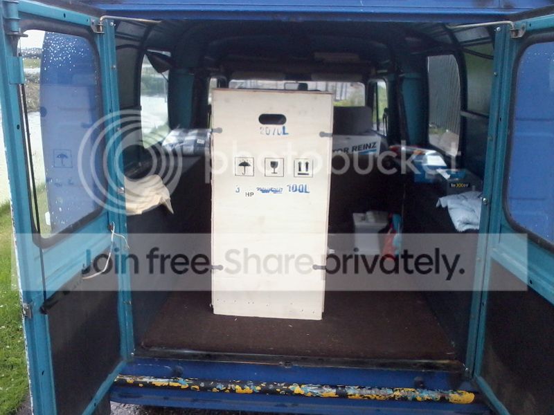

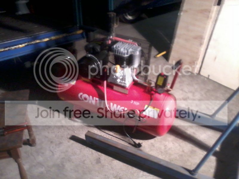

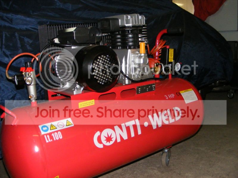

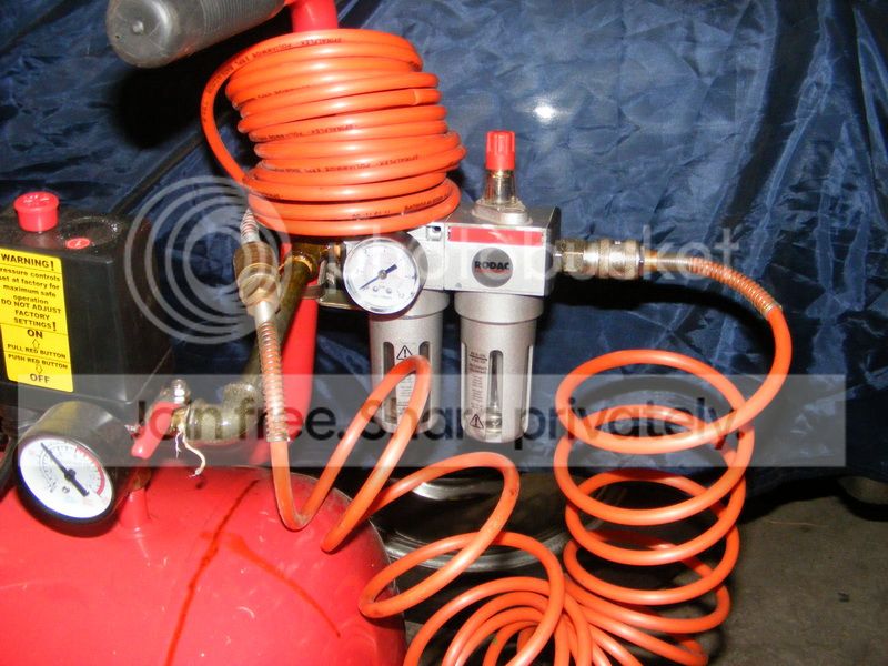

Ik had al een compressor ( 1.5kw 24 liter) die voldoet voor het kleine werk, maar ik wil meer spullen kunnen stralen (corund of glas).
Dat gaat niet lukken met deze, dus . . . .
100 litertank en 3pk, dáár gaat ’t wel mee.
En omdat ik die dag toch met geld aan het smijten was gelijk Brezan even leeggekocht. :D
Voor alle auto’s ontstekingsdelen en filters gekocht, goed voor 20.000km per auto. Kunnen we ff vooruit.

Ik weet eigenlijk niet of ik wel zo blij ben met mijn 100 liter compressor...
Ja het werkt super als je met pneumatisch gereedschap bezig bent, of met het slijptolletje op lucht, of met stralen.
Maar meestal is het om wat bandjes op te pompen en dan staat dat ding toch wel een tijdje te ratelen voordat hij vol is.
Ik moet er wel bij zeggen dat ik 2 lucht-aansluitingen in m'n schuurtje heb zitten, 2 in mijn garage en dan nog eentje bij de garagedeur met zo'n automatische haspel om onder de carport te kunnen werken. Da's bijna onmogelijk om dat luchtdicht te houden met 8 bar dus als ik een dagje de compressor niet hebt gebruikt is hij leeg.
(en ik ben te lui om elke keer weer de luchtslang bij de ketel los te maken)
Dus eigenlijk... zou ik 2 compressors (compressoren) moeten hebben :rolleyes:

Mijn 100liter compressor is sneller vol dan die van 24 liter.
Maar je hebt wel gelijk dat zo'n kleintje soms net zo handig is. Daarom houd ik 'm er gewoon bij.
Die kan ik tenminste in mijn eentje tillen om in de auto te zetten als ik ergens anders een keer lucht nodig heb.
Greetzz Renate.

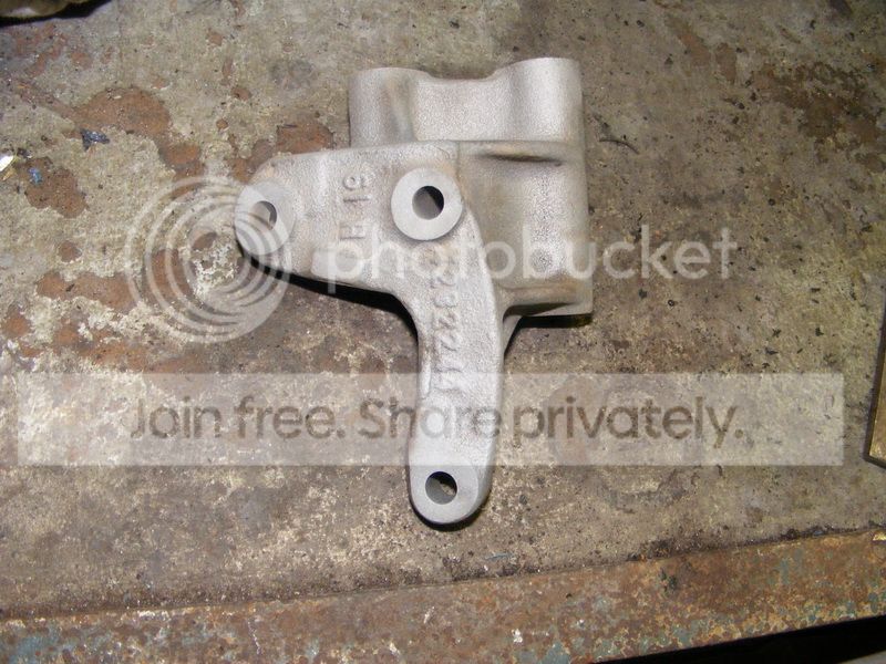

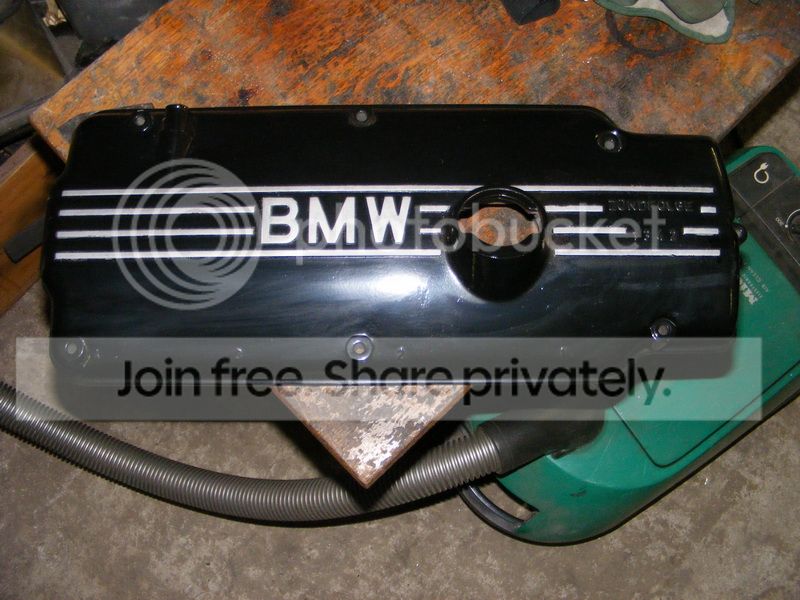

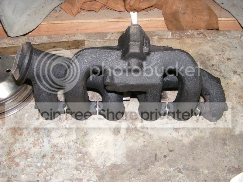

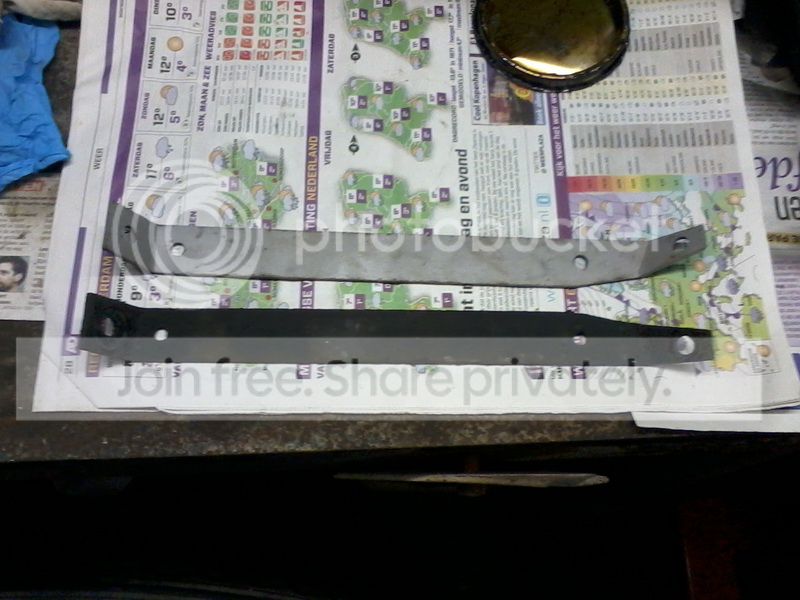

Weer wat klusplaatjes.

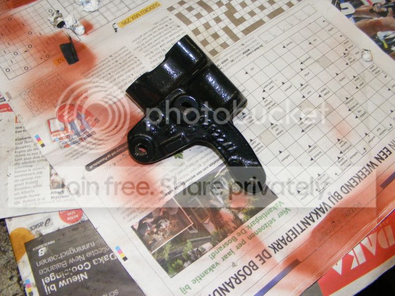

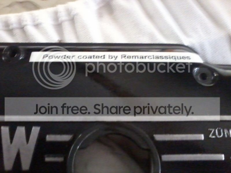

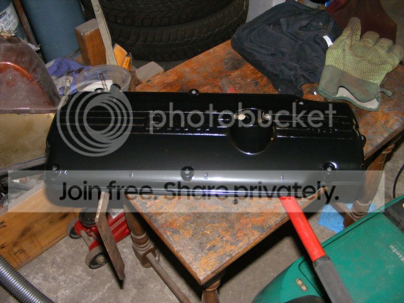

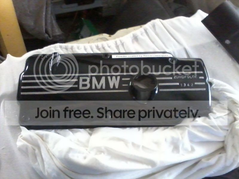

Omdat ik dus sinds kort kan beschikken over dit apparaat:
Is stralen een stuk leukere klus geworden.
Ik kan nu zonder tussenpauze doorstralen zonder dat de compressor adem te kort komt.
Dus ik heb weer wat dingetjes gestraald en gepoedercoat.

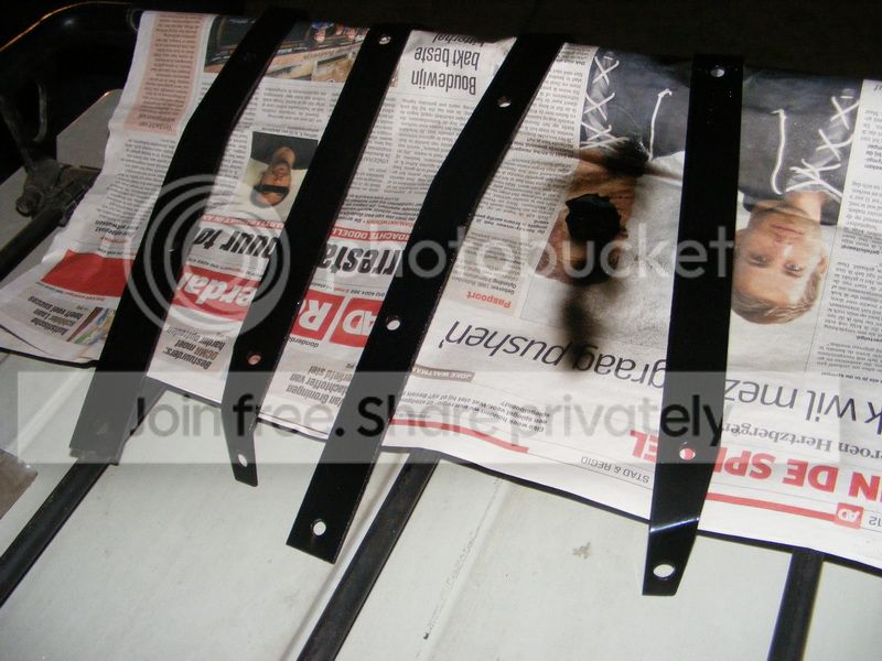

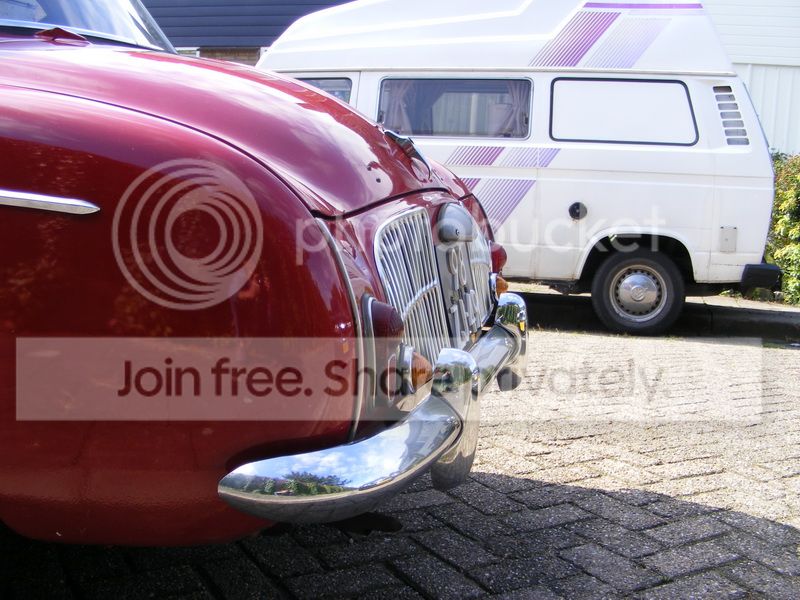

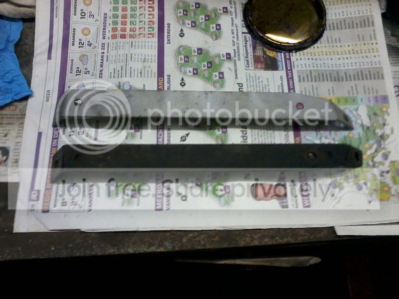

De bumpersteunen van Jeanne '66.
Onder is de "vuile", de bovenste is gestraald (corund)
En nu gepoedercoat:
Een onderdeel van de motor, hier zit de poulie om de V-snaar te spannen en het houdt de dynamo op zijn plek.
Voor:
En gestraald:
Van de coating heb ik nog geen plaatje.

Het kleppendeksel van zijn BMW 2002 Tii uit 1974:
Zo was ie:
Ik ben helaas vergeten om deze te fotograferen nadat hij een glasparel behandeling heeft gehad :(
Hier is ie gepoedercoat en de strepen en het logo zijn afgeplakt.
Hier het afplak werk er weer af:
Ziet er niet verkeerd uit dacht ik.
Nu nog het blanke deel in de blankelak poeder, die plaatjes komen volgende week.

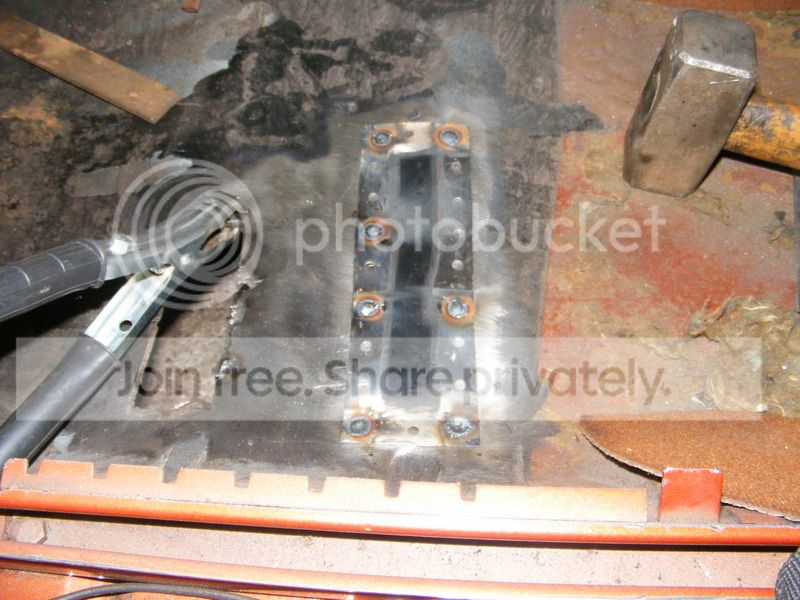

Verder is de simca bij het achterspatbord weer dicht:
En staat nu een de primer.

Een lucht ontvochtiger op de nieuwe compressor gezet.

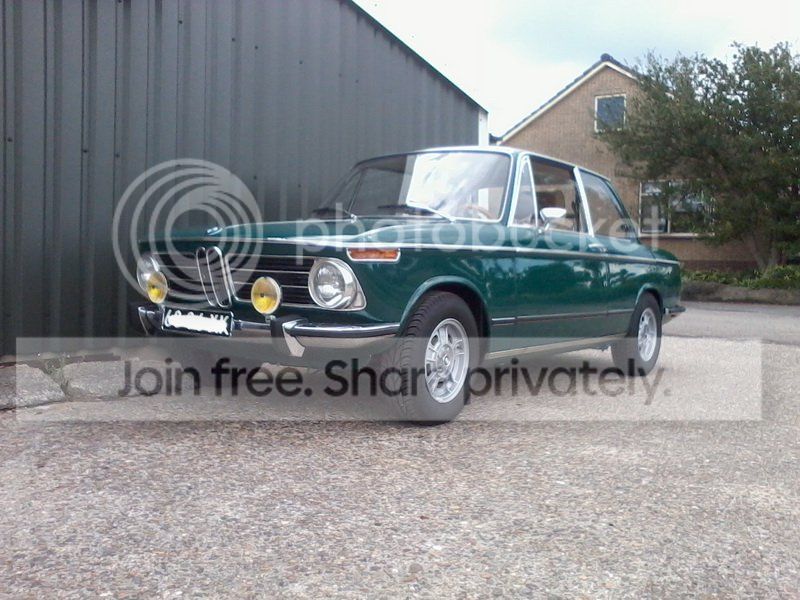

Het kleppendeksel van de BMW 2002Tii afgemaakt:
En natuurlijk even een kleine reclame achter gelaten :D
Foto's met m'n mobiel want de batterijen waren op van mijn gewone camera, maar is voor nu duidelijk genoeg denk ik. ;)

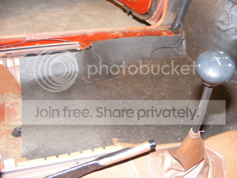

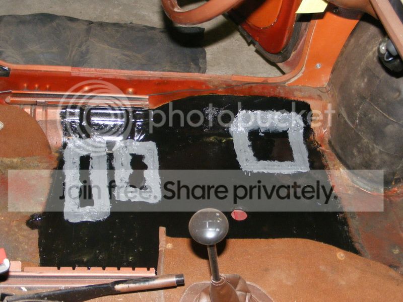

Mijn egaa is ondertussen door gegaan met het bekleden van de binnenruimte van de Simca met antidreun materiaal.
En het afwerken van het gelaste achterspatbord. Foto's volgen hier nog van.

Je hebt hier geloof ik nooit dit leuke plaatje geplaatst. Vind je het erg als ik het dan even doe?
nee hoor, als de boel weer helemaal toonbaar is zal ik eens een nieuwe "lineup" maken.
Greetzz Renate

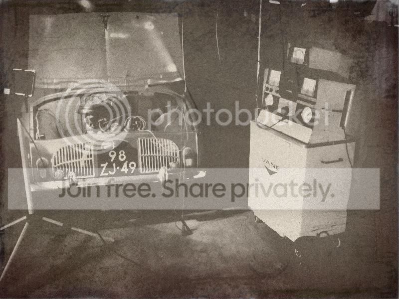

Een updatje tussendoor.

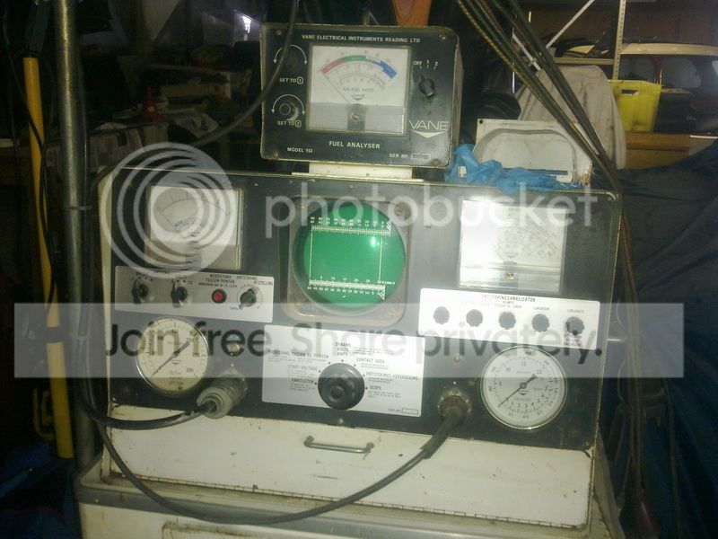

Ik heb gisteren een diagnosestation opgehaald, 't is wel een oudje.
Het apparaat is, denk ik uit 1969, omdat de meegeleverde documentatie niet recenter is.
Het is niet alleen een leuk ding voor in mijn loods, maar ik wil 'm ook gaan gebruiken waar ie voor gemaakt is.
Er zit ook nog wat documentatie bij (hand getyped).
Dit weekend eens kijken wat er nog werkt en als dat zo is, ik er mee kan doen.
M'n loodsje begint al aardig op een museum te lijken.
IK ga proberen plaatjes te maken die lijken alsof ze in 1965 gemaakt zijn. :D
Wordt vervolgd,
Greetzz Renate.
Wauw, dat vind ik echt een gaaf apparaat!!
Kan niet wachten om te zien hoe daar een auto aan staat gekoppeld, met een monteur (m/v) in een overall van bijpassende jaargang erbij. Zouden er in de jaren zestig al 'monteuses' zijn geweest (ik weet niet eens of er veel zijn in 2012, ben er nog nooit een tegengekomen)?
@Clignoteur: Dat waren ook mijn eerste woorden toen ik dat ding zag :D

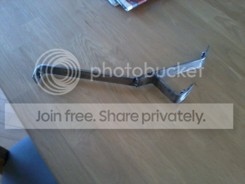

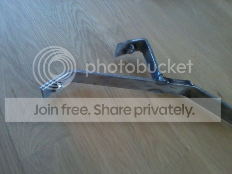

Zo heeft ze een beugeltje (dat bedoeld is om de bak onder de Simca op zijn plaats te houden) maar geheel nieuw gemaakt.
Met enige assistentie van mij ;) is dit het geworden.
Onder de oude boven de nieuwe in aanbouw:
En alles aan elkaar gelast met moertjes want die zijn bij montage onbereikbaar voor een sleutel.
Ja ja, ook het laswerk heeft ze grotendeels zelf gedaan, ik ben trots op d'r. :D

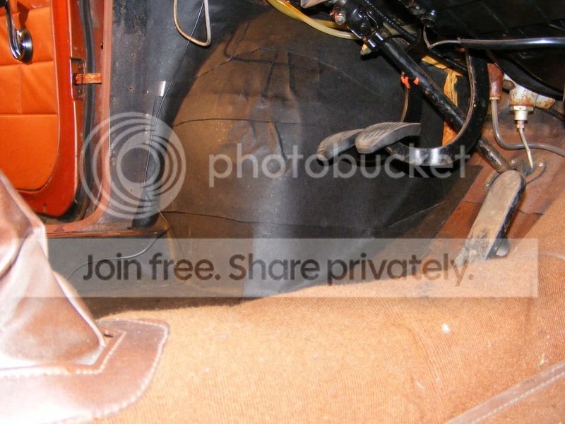

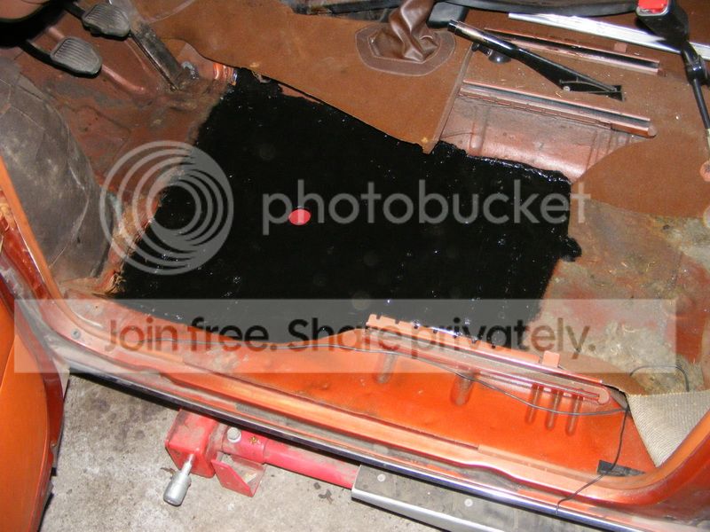

Maar dat is niet alles, ook de binnenkant van de Simca heeft ze keurig netjes afgewerkt met antidreundoek.
Heb ik dan zelf niets gedaan?

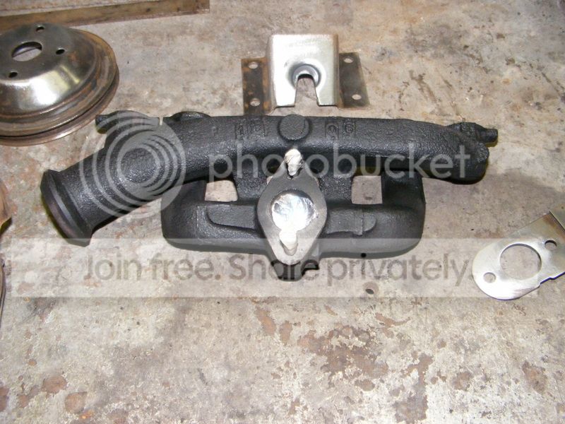

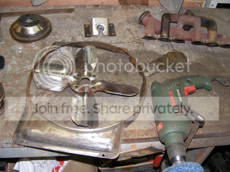

Nou zoals ik al zei, ik heb mijn lief geassisteerd en heb een aantal zaken voor bewerkt om te worden gestraald.
Om dat ik zoveel als mogelijk losse roest en verf er voor het stralen af wil hebben, in het kader van mijn grit een beetje schoon te houden.
Dus lekker aan het borstelen geweest.
Rechtsboven zie je het in en uitlaatspruitstuk, dat is inmiddels klaar.
Wel gestraald maar niet gepoedercoat, leek met een beetje overdone.
Ik heb het in roestwerende en hitte bestendige lak gespoten, ziet er meer dan voldoende goed uit.
