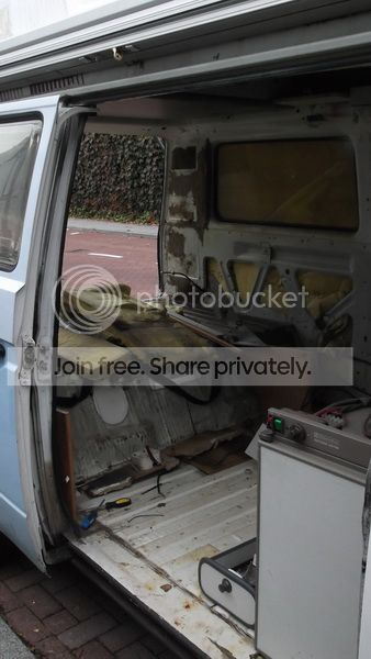

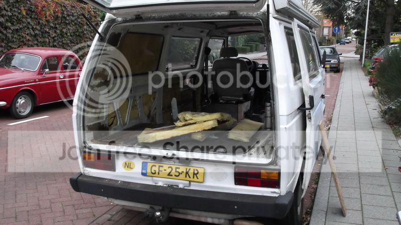

Vandaag weer eens ouderwets "voor de deur" aan het het knutselen geweest.

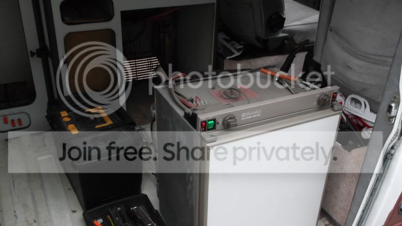

Calimera moest worden leeggehaald, en zoals al verteld kan ze niet bij mij de loods in.
Maar goed het was lekker weer en met een paar uurtjes was ze leeg.
Volgende week naar de plaatwerker en daarna naar de spuiter.
Een paar sfeer plaatjes:

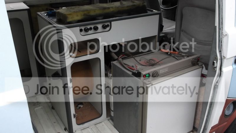

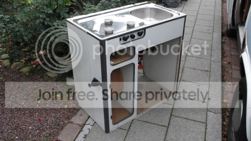

Alle losse spullen en de deurtjes zijn er hier al uit:
De koelkast eruit:
Daarna het keukenblokje:

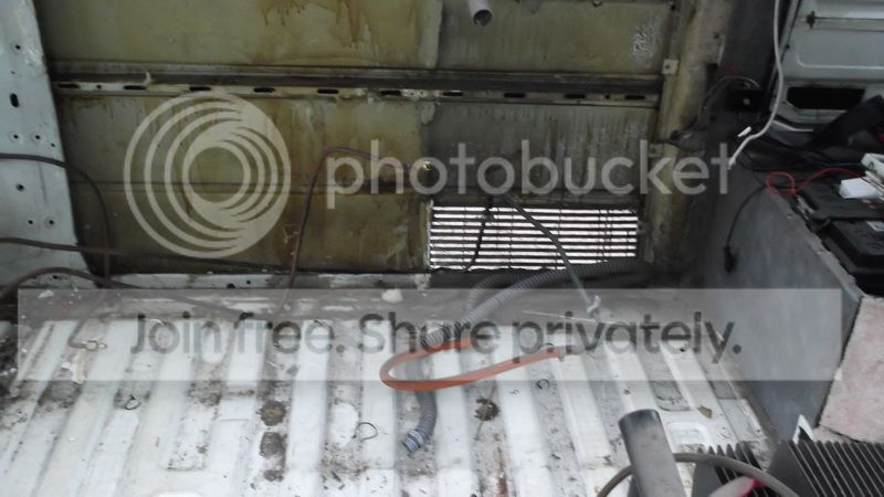

Kale boel:

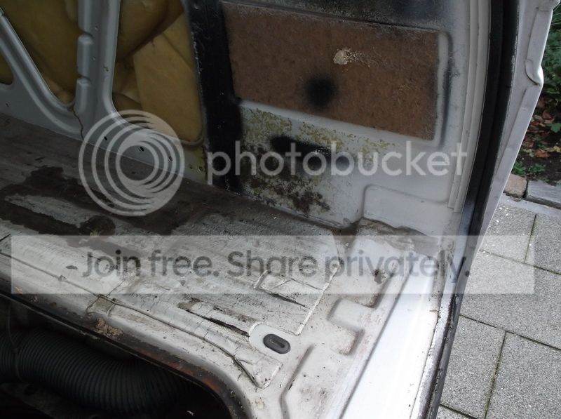

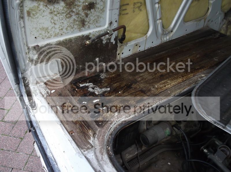

Achter de koelkast is het bij veel T3's een drama.
Vaak zijn ze daar rot omdat er vocht is blijven liggen die als condens van de koelkast af komt.
Vanbuiten zie je daar heel vaak (nog) niets van, zo ook bij deze bus:
Maar binnen wachtte mij een aangename verrassing, Géén roest. Helemaal schoon:
Dit geeft mij nog meer duidelijkheid dat ik de spuitbeurt niet voor niets laat doen.
Wij gaan nog lang van Calimera genieten.

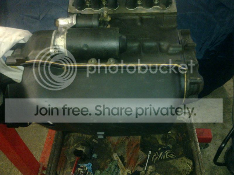

Vandaag een paar uurtjes loods, lekker aan het prutsen geweest met klein spul.

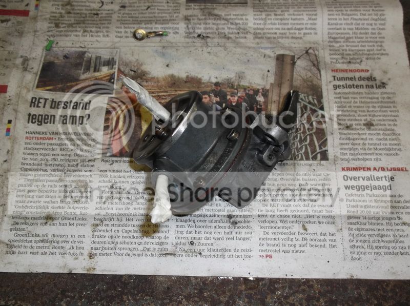

De brandstofpomp schoon gemaakt:
En weer aan het blokje gezet, kijk het eens glimmen:

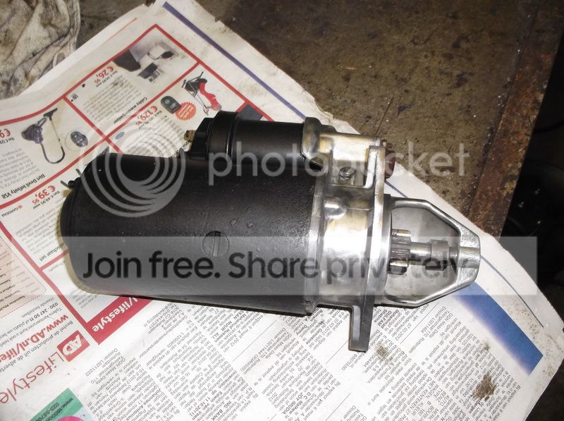

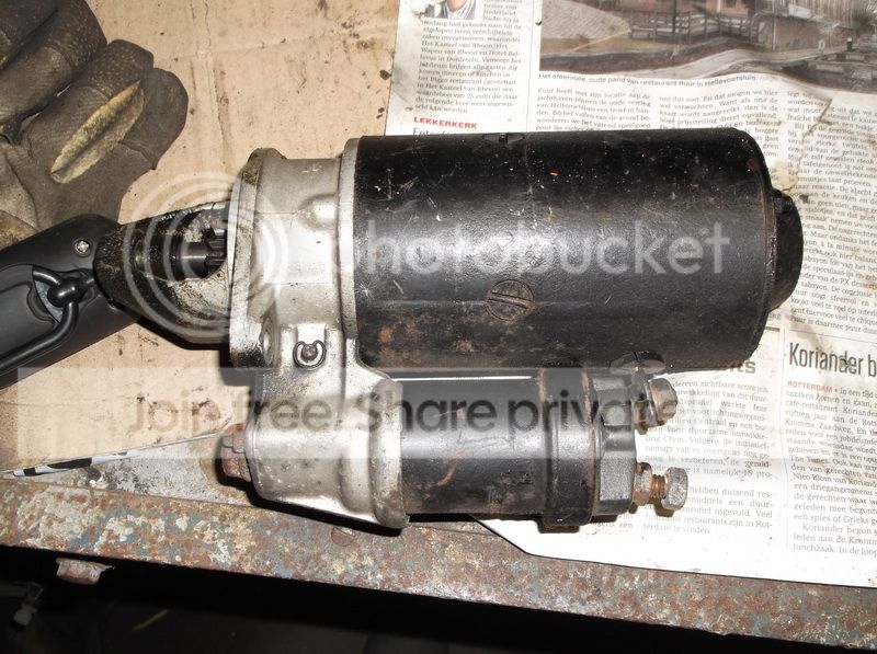

De startmotor:
Die ligt er ook weer lekker bij:

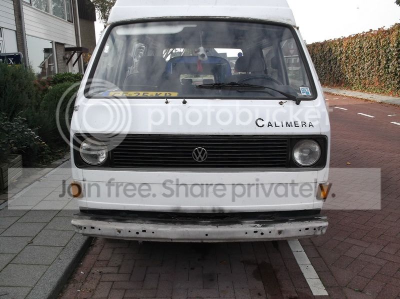

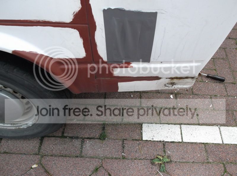

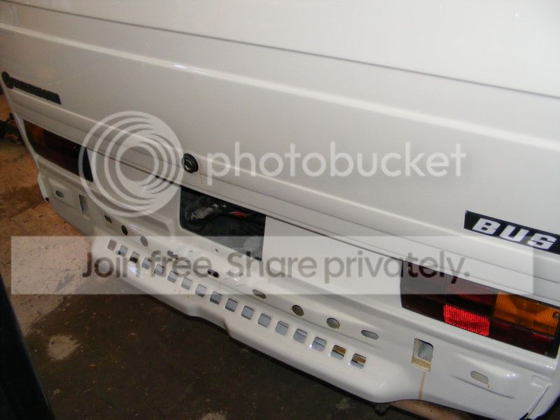

Vandaag de laatste hand gelegd aan Calimera, althans dat deel wat ik buiten kan doen.
De Croquante delen:
Van binnen is alles nog strak:

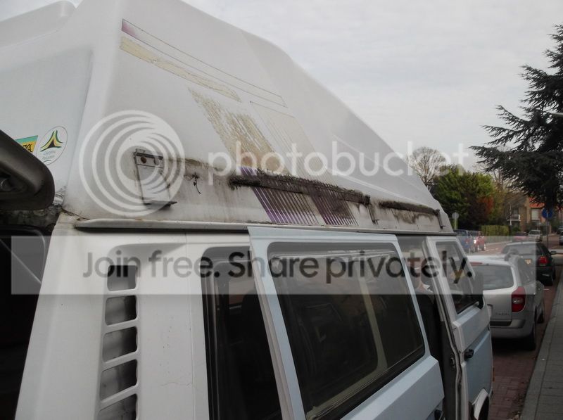

Er kwam een rijke flora achter het zonnescherm vandaan:

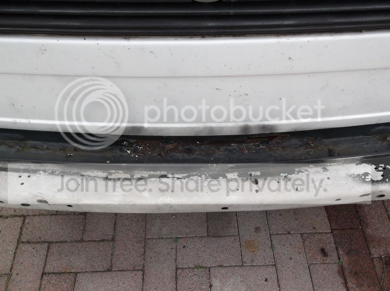

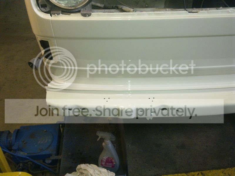

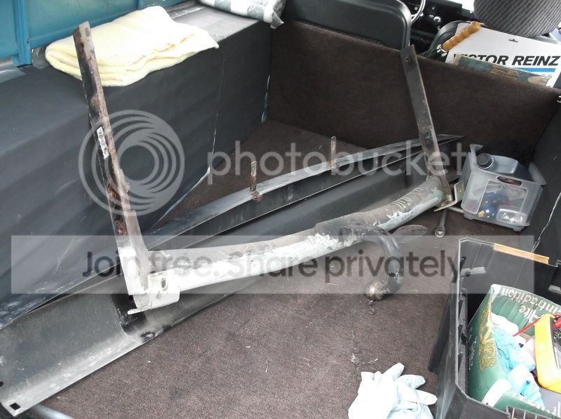

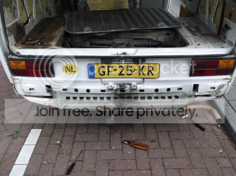

De trekhaak en bumpers gaan naar de loods om daar weer netjes en strak gemaakt te worden.
Vrijdag naar de plaatwerker, ik zal daar ook nog even meehelpen met de ramen, deuren en verlichting uitbouwen.
Ik hoop haar rond maart weer terug te hebben, ik heb nu al zin in het opbouwen van een glanzende bus. (y)

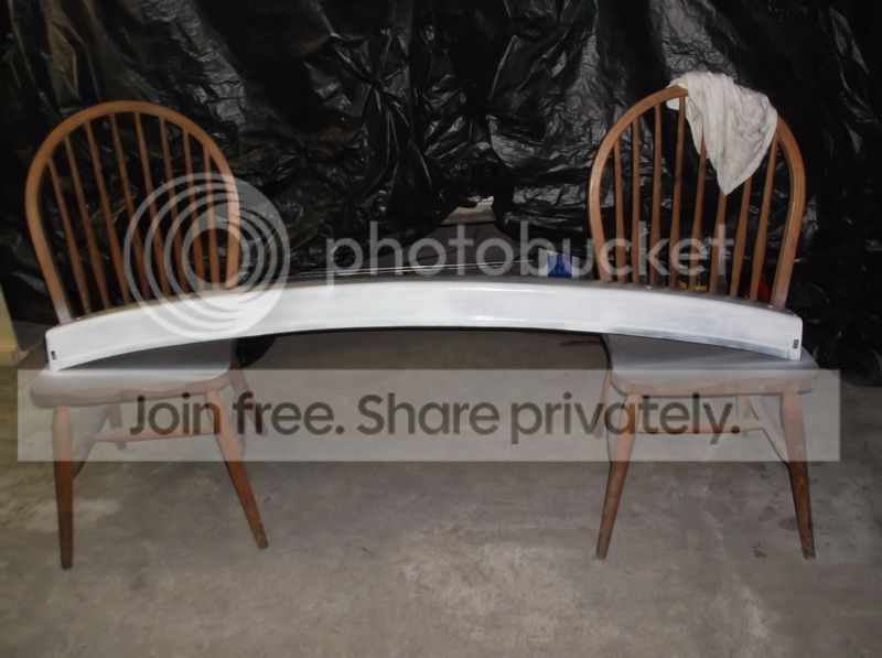

De voorbumper van Calimera staat alweer in de grondlak:

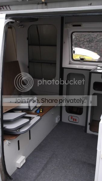

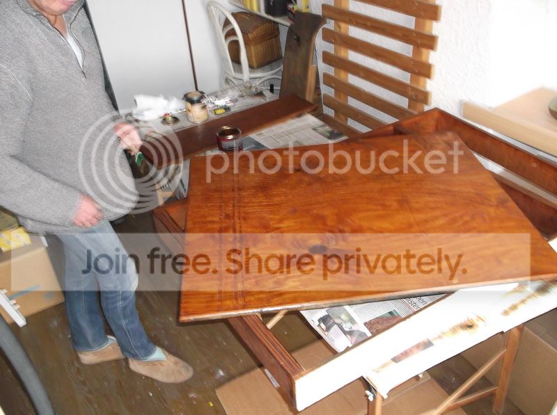

Er is ook een begin gemaakt van het interne houtwerk.
Dit was deels onbehandeld multiplex, dus dat gaat in de beits:

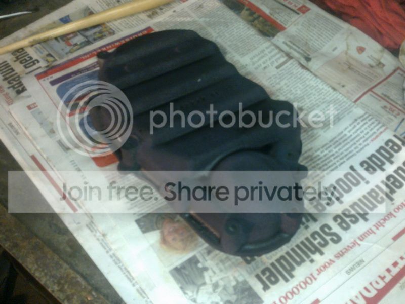

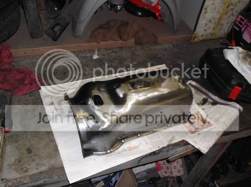

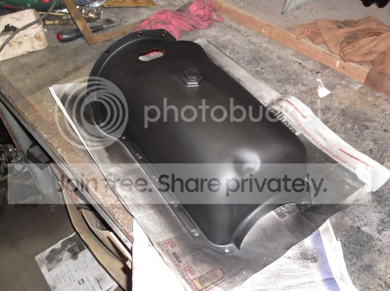

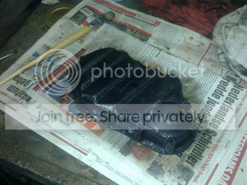

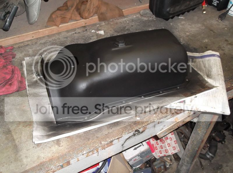

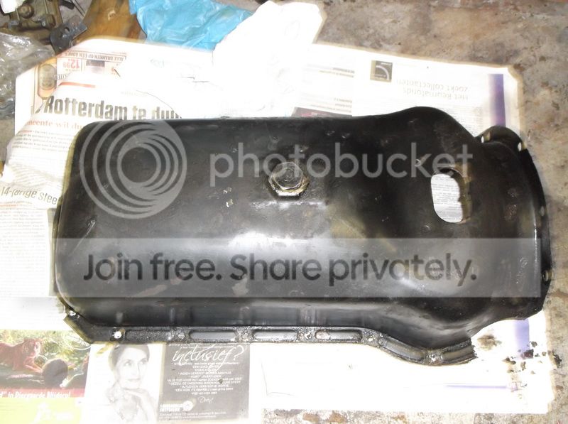

Verder heb ik weer een stukje van Jeanne '66 gedaan: de carterpan.
Zo was ie:
Hier al half kaal:
Helemaal schoon:

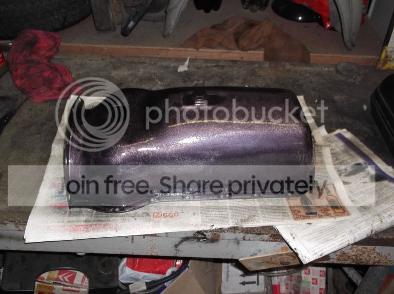

En in de roestbeschermer, mooi paars is niet lelijk :D :
Volgende week in de hittebestendige lak.

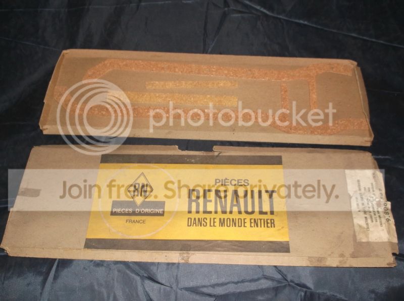

Bij de club (CAR) alvast de nieuwe (kurk)pakking gehaald, met de originele verpakking, geweldig:

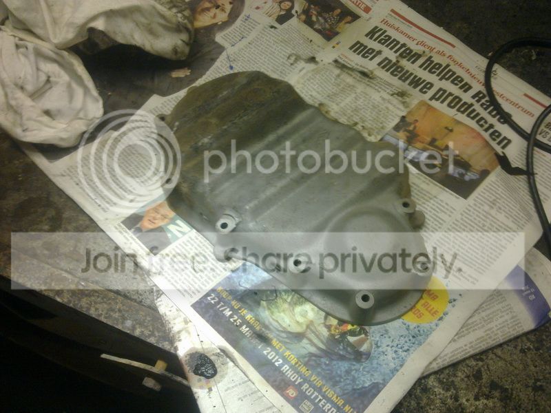

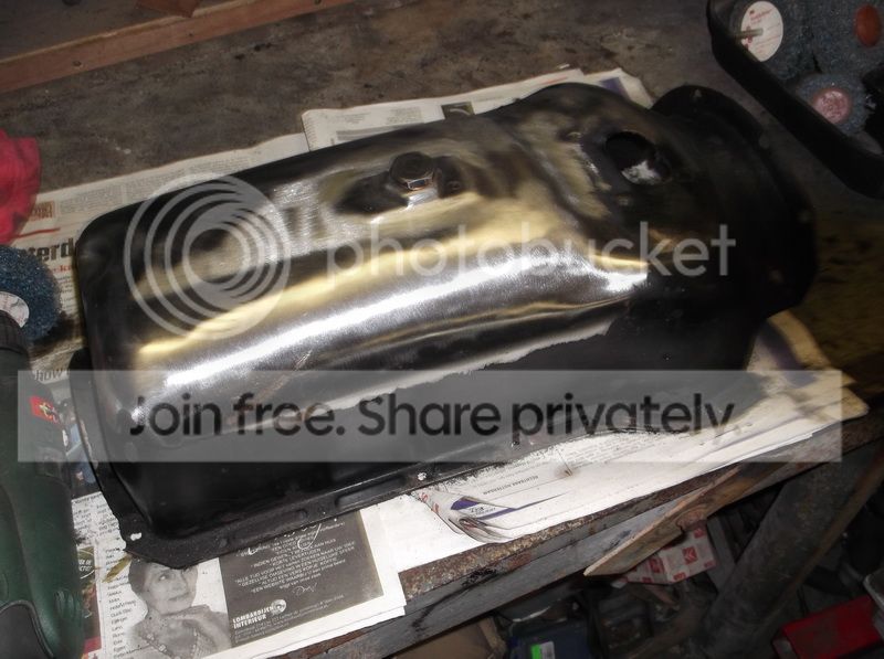

Wel van de carterpan die nu af is:
Die kan er binnenkort weer op en dan ben ik met het blokje zo'n beetjes klaar.

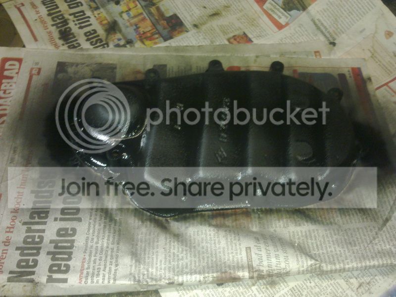

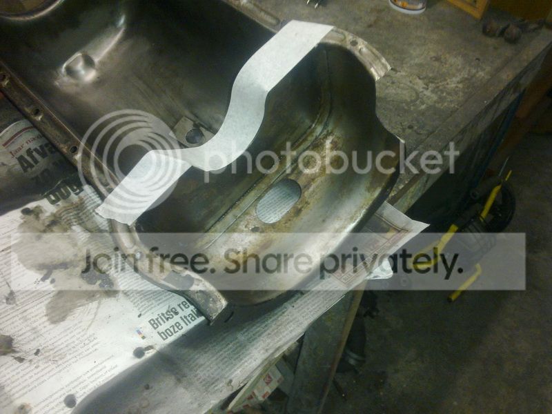

De carterpan van binnen schoongemaakt:
En weer onder het blokje met de nieuwe pakking:
Ik ben nu de laatste hand aan het blokje aan het leggen.

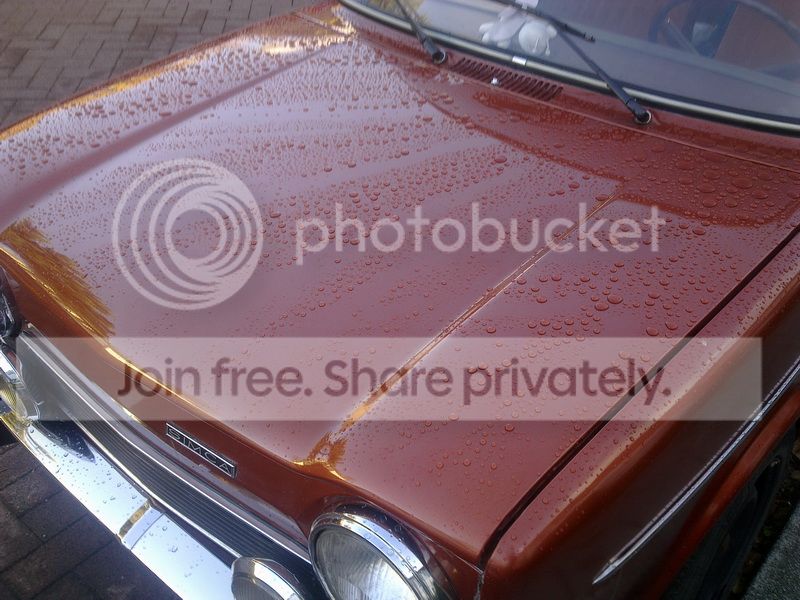

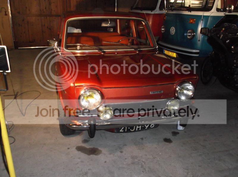

14 dagen geleden is de Simca gepolijst en dit weekend is ie in de was gegaan.
Het resultaat:
Hij lijkt wel weer nieuw. (y)

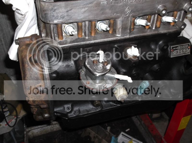

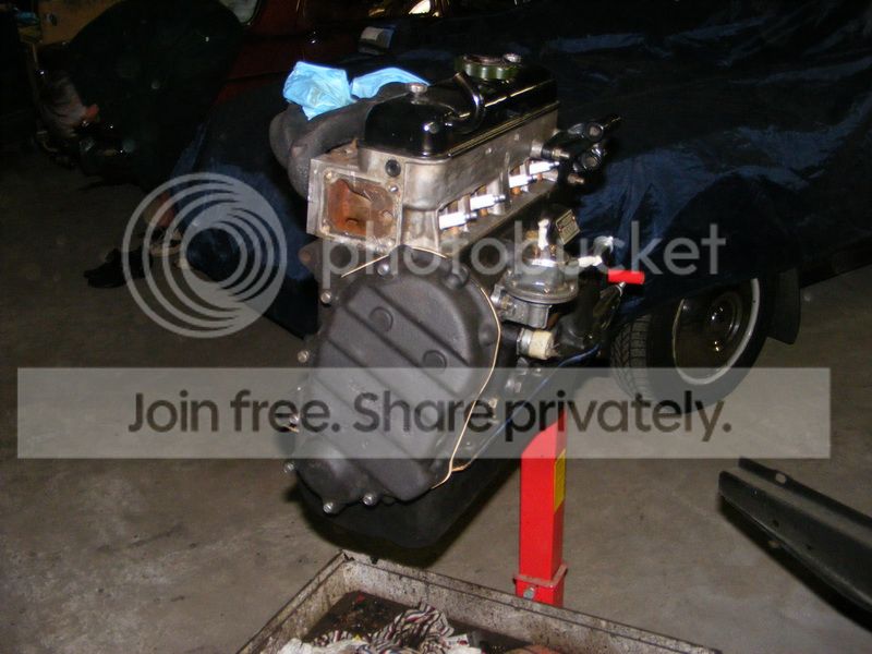

Zo, na een tijdje uit de roulatie geweest te zijn na een ingreep bij de kaakchirurg, weer langzaam de zaken aan het oppakken.
Het R4 blokje is nu eindelijk af en dicht:

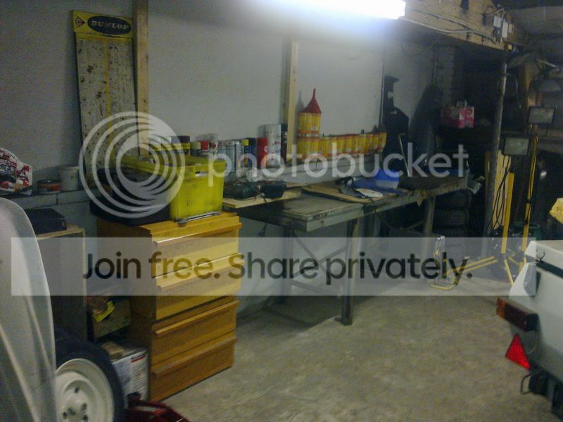

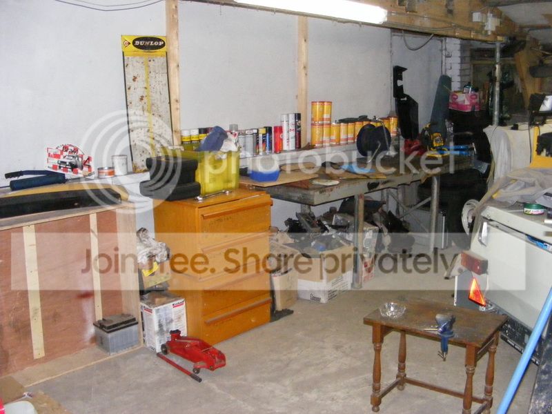

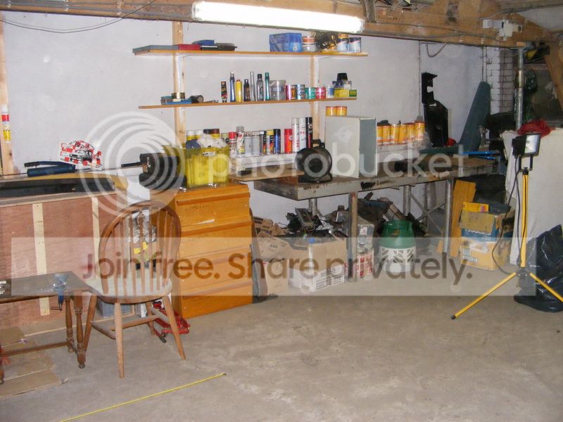

Daarnaast heb ik mijn werkplek weer een beetje op orde gebracht.
Goh, wat een ruimte zo:
Weer wat spulletjes op een plek:
Een paar plankjes erbij:
Weer een beetje overzichtelijk:

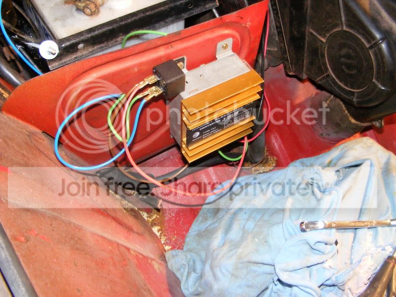

Een ander "leer momentje":
We hadden een omvormer (6v > 12v) in Phientje gemaakt om een FM radio te kunnen plaatsen.
Dit ging goed, maar omdat de voeding over het contact liep viel de radio uit op het ritme van de richtingaanwijzer.
Oorzaak teveel spanningsafname op het 6 volt circuit.
Dit hebben we opgelost door er een 6volt relais te plaatsen in het primaire circuit, met als gevolg dat dat minder spanningsval gaf.
Nu werkt alles zoals het moet en zorgt het 12 volt gedeelte niet voor storing op het 6 volt deel.
Best netjes zo:
Het "trail and error" principe heeft dit keer voor een passende oplossing gezorgd.

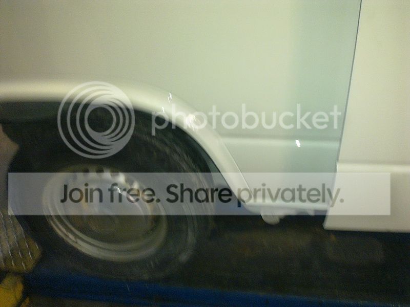

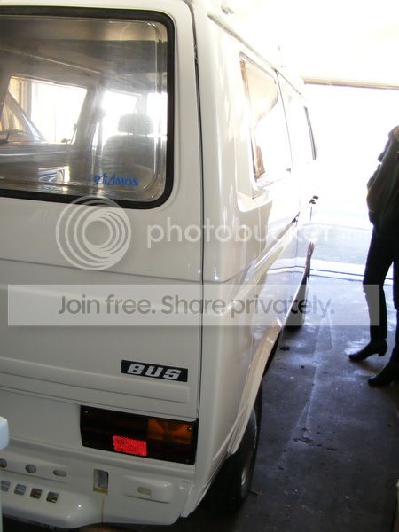

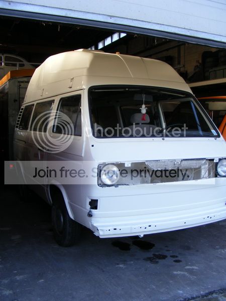

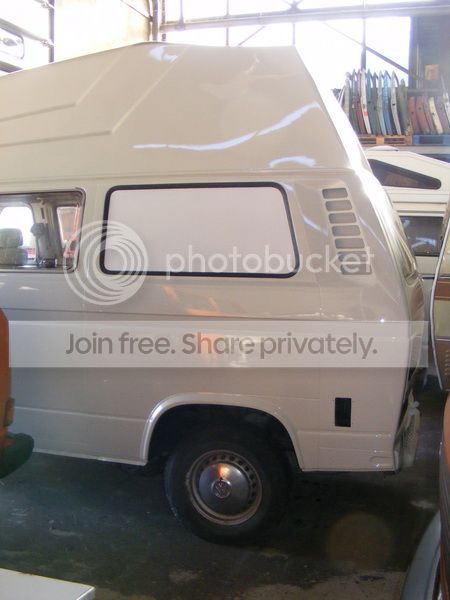

Het opknappen van de bus begint z'n eindfase te benaderen.
Een paar sfeer plaatjes.
Voor:
Na:
Voor:
Na:
Meer en betere plaatjes volgen nog.
Greetzz Renate.
Dat ziet er heel goed uit, wordt weer een strakke T3!!!
