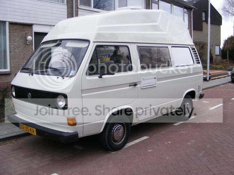

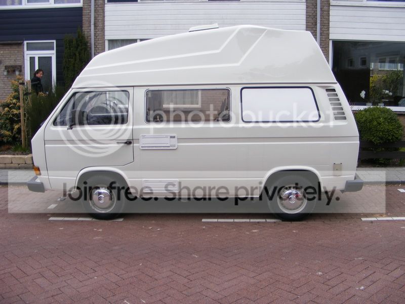

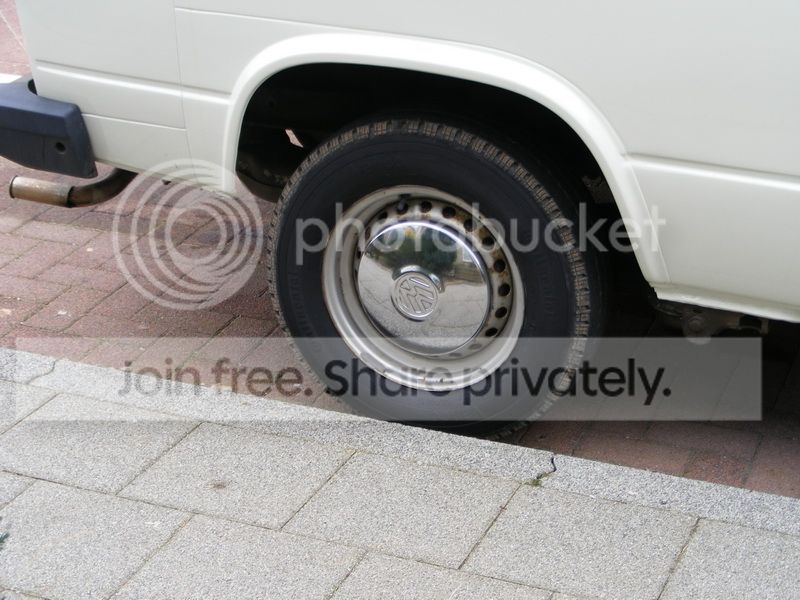

Goed over de wieldoppen dan, die zitten inmiddels op hun plek:
Met een beetje bandenzwart ziet dat er weer lekker uit:
De velgen zijn de volgende ronde aan de beurt.

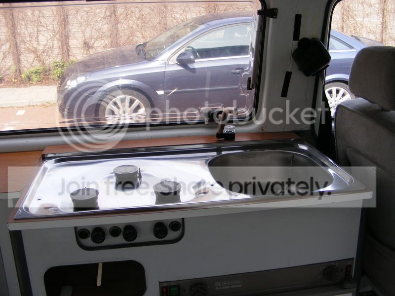

Verder is het aanrechtblad weer geplaatst:
De witte band rondom het blad is een beetje mislukt, daar komt wat anders voor in de plaats.

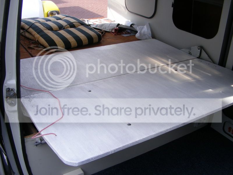

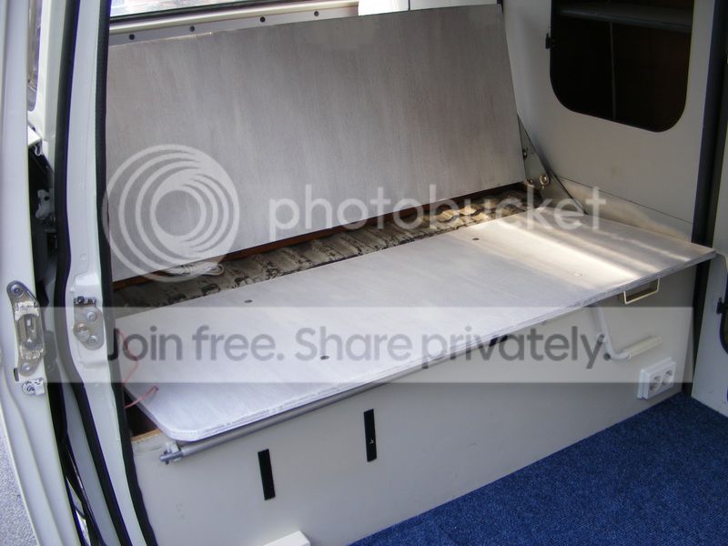

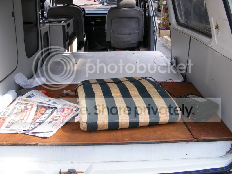

De bank/het bed ook weer terug:

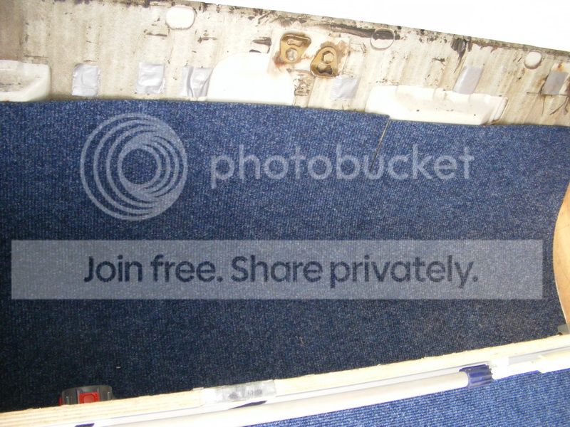

De vloerbedekking gelegd:
Ook onder de bank bekleed:

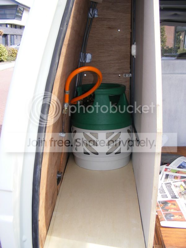

De ruimte voor de gasfles en de voortent afgetimmerd:

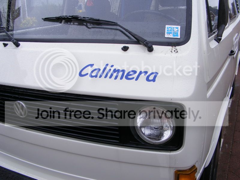

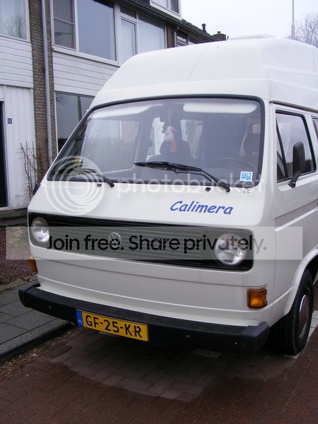

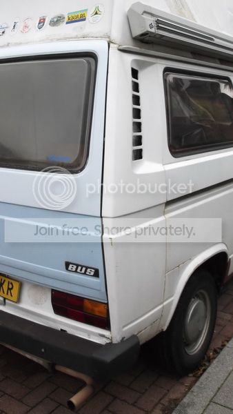

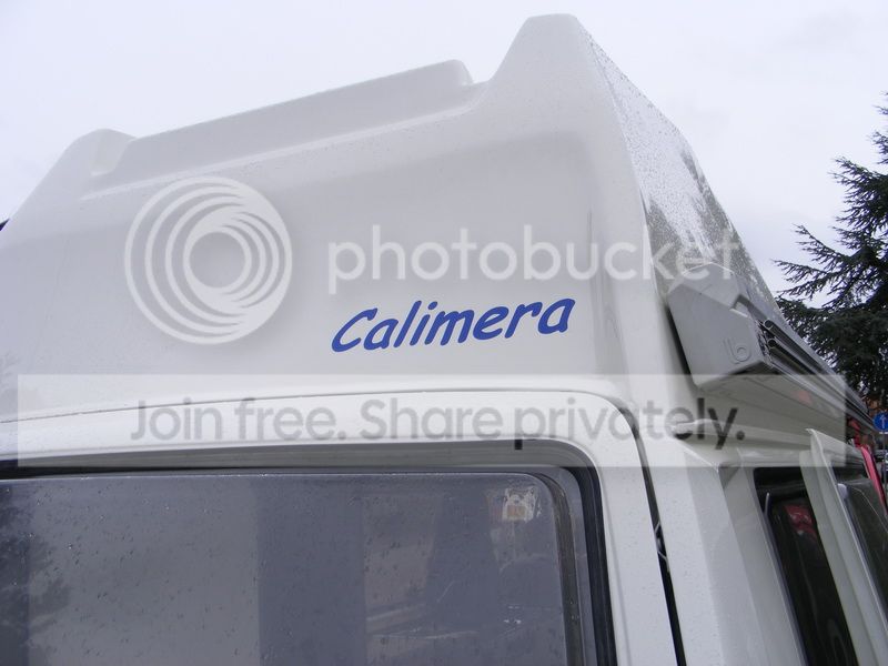

En het belangrijkste: Haar naam is weer terug.
Toen ik het er opplakte maakte ze een hupsje van blijdschap. :D
Achterop heb ik het nu hoger geplaatst dan het zat, omdat wij meestal met de fietsen achterop rijden en dan kon je in de oude situatie de naam niet zien staan. Op de foto lijkt het erg hoog te zitten maar in de werkelijkheid valt dat erg mee.
Ook is er veel aansluit, afkit en overige werkzaamheden gedaan.
O ja de luifel hangt ook weer, na de voorjaarsvacantie maar eens op zoek naar een nieuw doek, dat is ook niet zo mooi meer.
Mijn lief heeft de gordijntjes gemaakt, kleur in overeenstemming met de vloerbedekking en de letters van Calimera's naam.
Morgen met haar naar de taxatie, ik ben benieuwd.
Greetzz Renate.

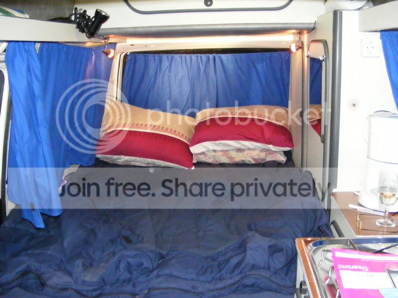

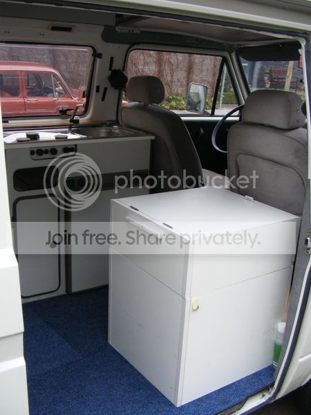

Al het meubilair staat weer op z’n plaats:
Nu nog alles even lekker in het sop en dan kunnen alle huishoudspulletjes, kleding en beddengoed er in.
Gordijntjes ophangen, koelkast vullen en we kunnen . . .
[size=large]En Route.[/size]

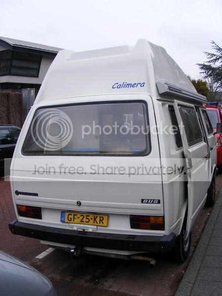

Vandaag is Calimera getaxeerd. Ik ben niet ontevreden, de geschatte vervangingswaarde ligt ongeveer gelijk aan mijn verwachting. :D
We gaan daar vanavond maar eens een lekker flesje wijn op drinken. :T

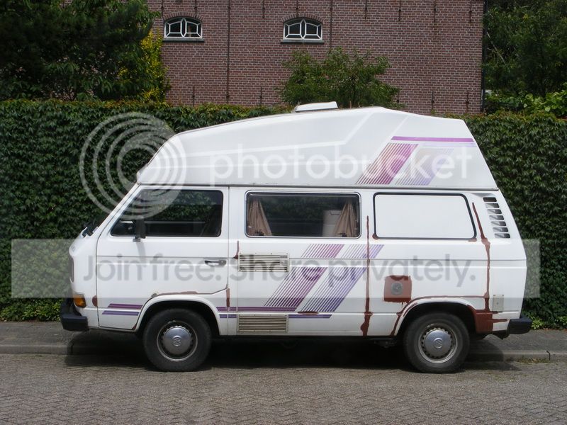

Tot slot nog een paar voor en na plaatjes. (zoek de verschillen :D)
Greetzz Renate.
Dank u.
Voor de duidelijkheid: aan de buitenkant heb ik zelf niets gedaan.
Ik had er jammer genoeg de ruimte en tijd niet voor, anders had ik alleen het spuitwerk uitbesteed.
Niet te min ben ik er wel ape(n)trots op. (ik lees wel op het taalneuzelaars forum wat goed is :D)
Greetzz Renate.

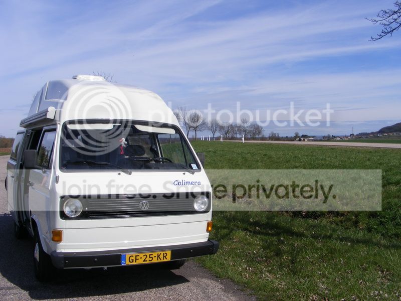

Afgelopen week Calimera lekker kunnen testen met een ritje Elzas op en neer.
1800km met een "big smile" gereden.
Veel bekijks gehad en ook enkel complimenten.
De plaatjes:
Onderweg, erg mooi weer gehad:

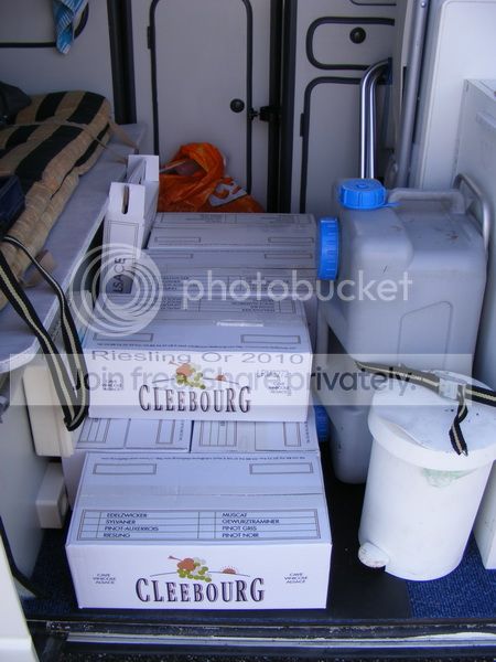

En als laatste, geen Elzas bezoek zonder een wijntje mee te nemen:

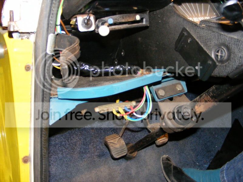

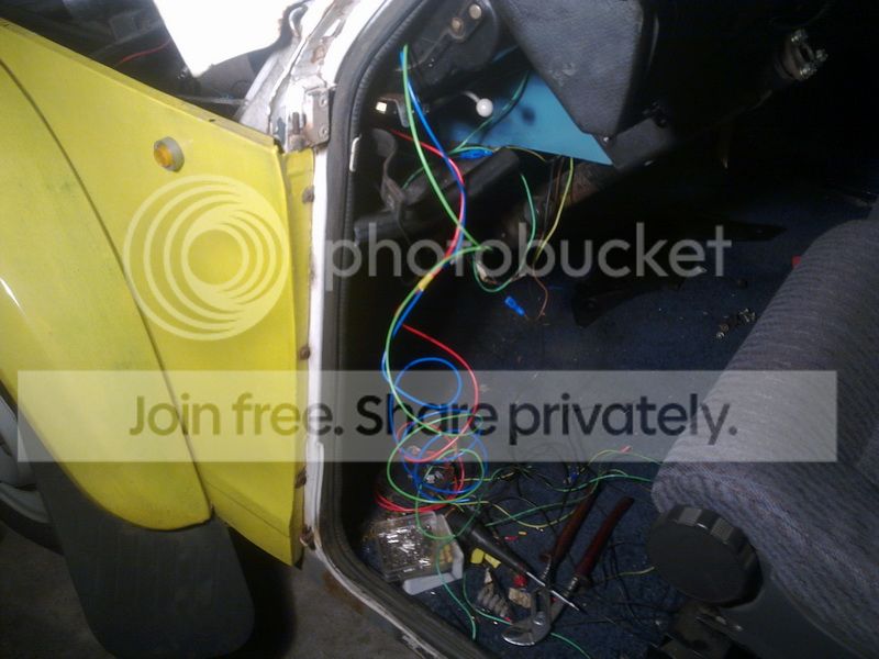

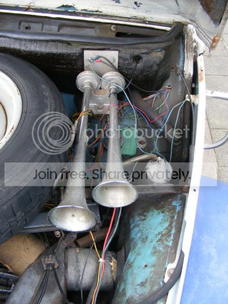

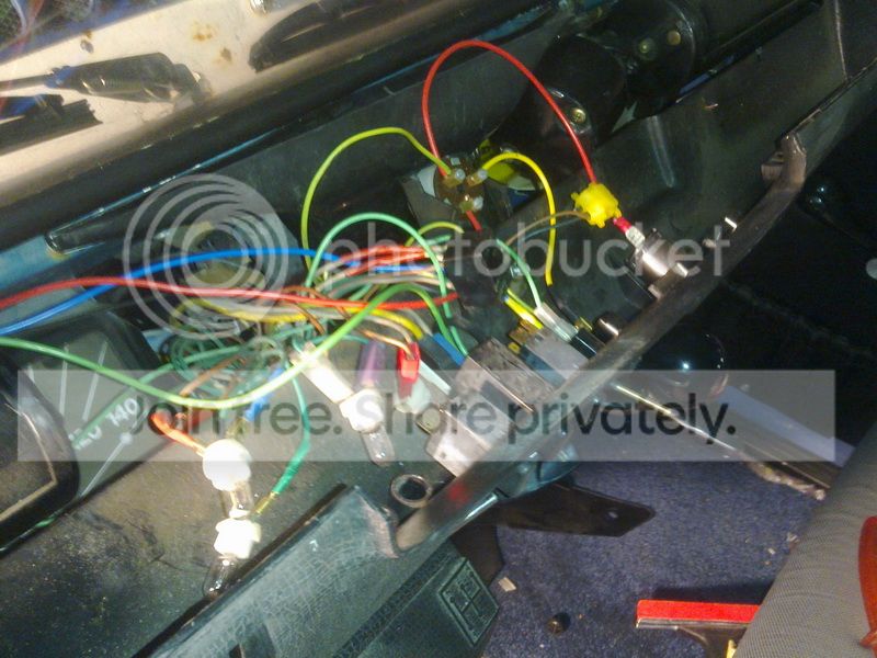

Daar kwam niet zoveel van want ik had plotseling sluiting in de bedrading van de Acadiane. :rolleyes:
Nu wist ik wel dat er door de vorige eigenaren er al het nodige aan gebeund was, maar omdat alles werkte zoals het moet had ik er nog geen zin in om daar wat aan te doen. Nu moest het wel omdat maar zo'n brandje de bedrading niet meer te vertrouwen was.
Maar omdat mij lief er inmiddels veel ervaring mee heeft, ze heeft "Phientje" en al voor een deel "Jeanne '66 opnieuw van bekabeling voorzien, heb ik gevraagd of zij dit voor mij ter hand wil nemen.
Bij het beun gedeelte is de kleurcode groen, groen en groen gebruikt, een heel uitzoek werk dus.
Ik wilde volgende week met de Aca naar Citromobile, dat gaat dus niet lukken. :(
Dus dat wordt dan maar de CX, ook geen straf overigens. :D
Tot zover weer de update.
Greetzz Renate.

@Barri: er waren wel kleuren gebruikt maar er zat geen enkel logica in zodat we inderdaad elke kabel eerst moeten kijken waar die voor dient.
Maar goed, mijn lief heeft inmiddels al wat ervaring en een 2CV is niet echt ingewikkeld.

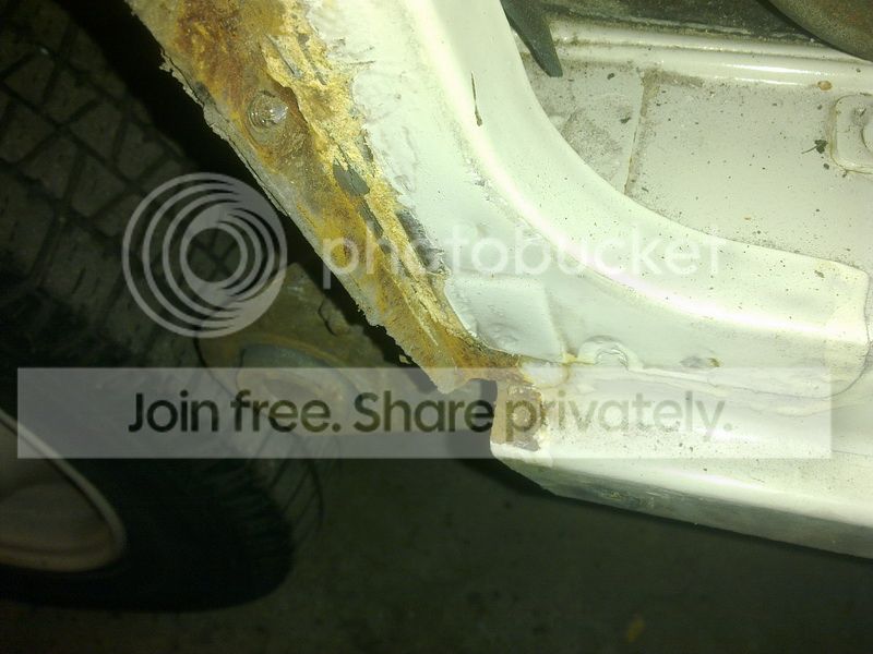

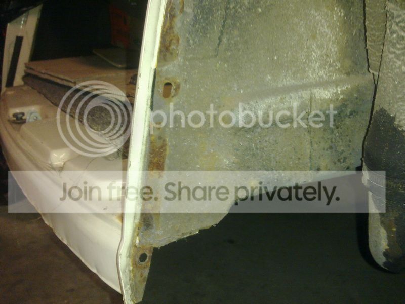

Dit weekend begonnen met het rechterachterscherm dat er slecht uit zag.
Een beruchte plek bij de R4, bijna alle R4's komen daar een keer aan de beurt.
Meestal is dat roest van binnenuit en dat hou je niet tegen.
Bij Jeanne '66 verwachtte ik dat ook, ik had er al een nieuw scherm voor.
Eenmaal losgemaakt, gewoon met de originele boutjes kunnen losmaken zonder slijpwerk of dat de hele zooi afbreekt, kreeg ik de blije verrassing:
Het scherm was nota bene op wat vliegroest na gewoon nog helemaal gaaf!!!
Dit heeft voor mij de beslissing geforceerd dat ik de koets lekker op het chassis laat staan.
Wat een ongelooflijk goede auto is dit. bij elk boutje wat ik los wil maken bereid ik mij op het ergste voor, en dan komt het zonder veel moeite gewoon los, onbeschadigd en wel.
Goed, dat zijn weer lettertjes genoeg, de plaatjes:
(excuses voor de kwaliteit, het is met m'n mobiel gedaan)

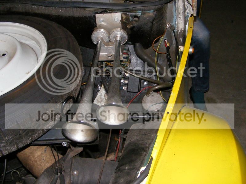

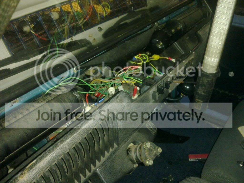

Work in progress met Pipomobiel, nu wel met kleurcodes én nu goed gedocumenteerd:
Voor de oplettende kijker, dat gele verbindingsblokje gaat er nog uit. :D

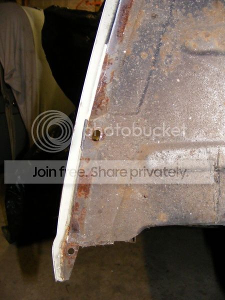

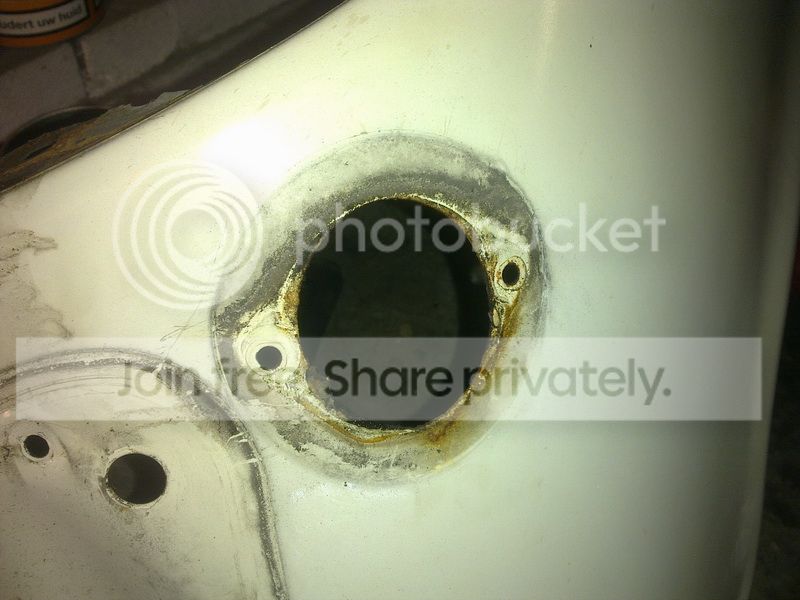

Het achterscherm van Jeanne'66 los:
Hier is het meestal géén blik meer
Close up:

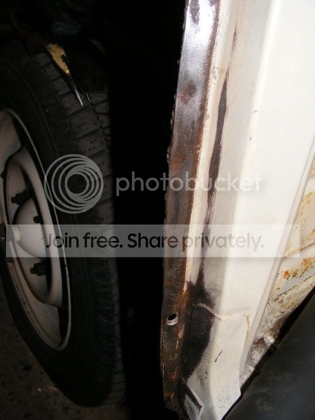

Tankvulopening:

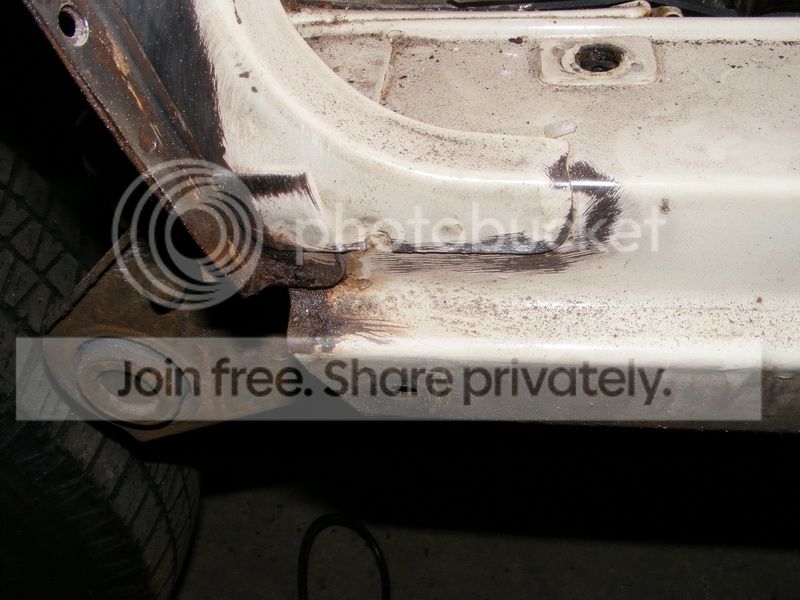

C-stijl onderzijde:
Staartstuk:
Het ziet er roestig uit allemaal maar dat is slechts oppervlakkig.
Volgend weekend zal ik het allemaal een beetje schoonmaken en mijn camera meenemen.
Kortom, weer heel tevreden over de afgelopen dagen. Koningin, koning en Weekers ten spijt. :D
Greetzz Renate.

Pipomobiel is weer terug in de dienstregeling en de Dame mag weer rusten, ze wordt bedankt voor het mij mobiel houden.
Mijn lief wordt ook bedankt voor het ter hand nemen van de vernieuwing van de bedrading.
Zo was 't:
En zo is 't nu:

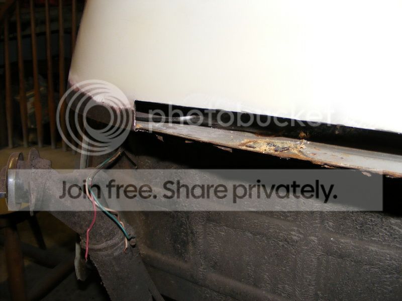

Ikzelf ben met Jeanne '66 verder gegaan.
Het achterspatbord is zoals gezegd nog netjes maar ik ga toch de nieuwe gebruiken.

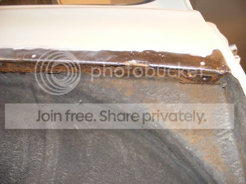

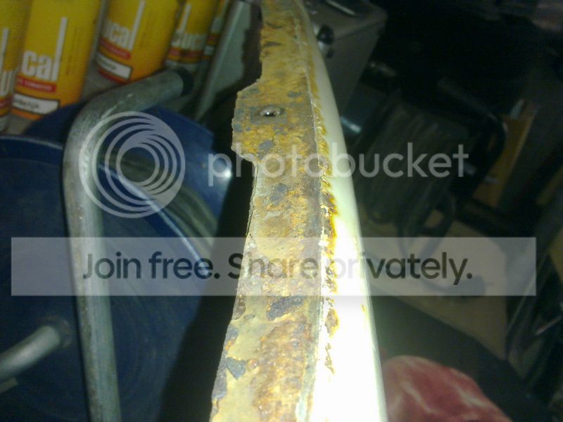

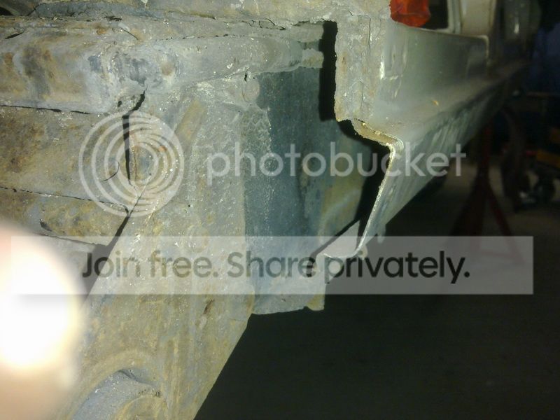

Ik ben bezig geweest met de (roterende)staalborstel om te zien hoe de toestand van het blik was.
Onderaan de C-stijl alles in orde:
Het staartstuk ook ok:
Het boven deel van de achterzijde is wat minder, maar nog steeds niets om in paniek te raken:
Het slechtste deel eruit geslepen:
Daar ga ik een mooi nieuw stukje inzetten.
Telkens als ik wat van Jeanne '66 afhaal verbaas ik mij over het feit dat het er na 46 jaar nog zo uit ziet.
Het valt op dat er heel veel nadenkit vanuit de fabriek in/op is gebruikt.
Ik heb voor mijzelf een verklaring voor dit alles verzonnen:
De kitter van dienst die die dag dat mijn R4 op de productieband staat, is een nieuweling.
Hij spuit kit in naden, randen en gaten dat het een lieve lust is.
Nadat hij mijn auto en wellicht nog een paar heeft gedaan wordt hij op het matje geroepen door zijn chef.
Hij krijgt te verstaan dat hij wat zuiniger met de kit moet zijn want hij gebruikte voor één auto teveel kit.
De kit die hij verbruikte was eigenlijk bedoeld voor de hele dag productie, zeg een auto of 20.
Alle andere R4 tjes die die week van de band rolden zijn inmiddels al een keer of twee in een frisdrankblikje, koelkast, wasmachine en noem maar op gerecycled.
Dit is natuurlijk pure fantasie, maar ik vind het wel een leuke gedachte. :D
Tot zover weer de onzin van mijn kant.
Greetzz Renate.

gaaf om de Calimera weer zo op de weg te zien...
van de week passeerde een exact zo zelfde voorbij me huis....waren jullie het niet toevallig? rondje Leerdam glasstad bezocht ofzo?
