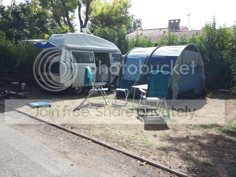

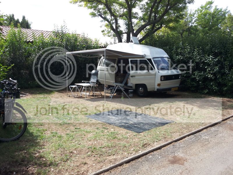

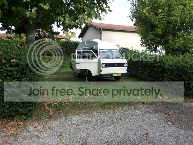

Op de camping in Maussane de boel maar eens uitgebreid opgezet:

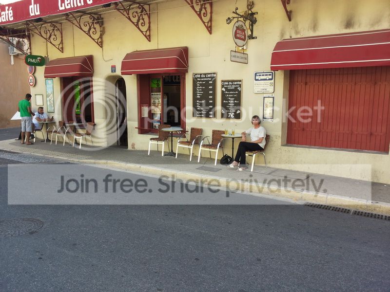

En dan maar eens een terrasje pakken.

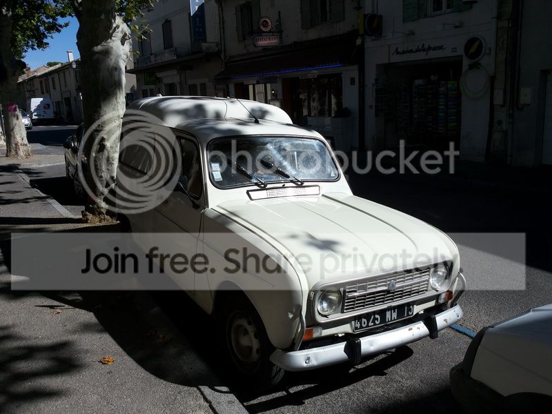

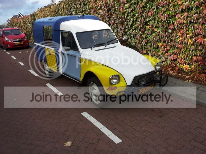

Maussane les Alpilles is een waar paradijs van 2cv's. En niet van die auto's die nog overgebleven zijn bij de boertjes en oude vrouwtjes, nee echt heel mooie exemplaren.
Een compilatie, en let niet op mijn fotografietechniek want die heb ik niet. :D

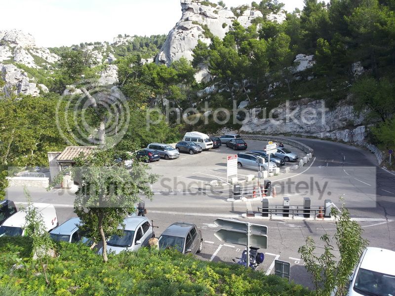

Tussendoor met Calimera nog even naar de plaatselijke trekpleister geweest: Baux en Provence.
Daar waren wij 3 jaar geleden ookal en toen trof ik deze aan:
En wat schetst mijn verbazing, ze staat er nog steeds en in dezelfde onberispelijke staat:

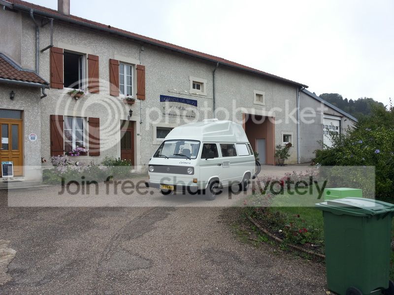

Dit heeft ons nieuwsgierig gemaakt en zijn naar de maker ervan de volgende dag op zoek gegaan.
Gevonden:
Even lekker wezen proeven en een paar doosjes gescoord:

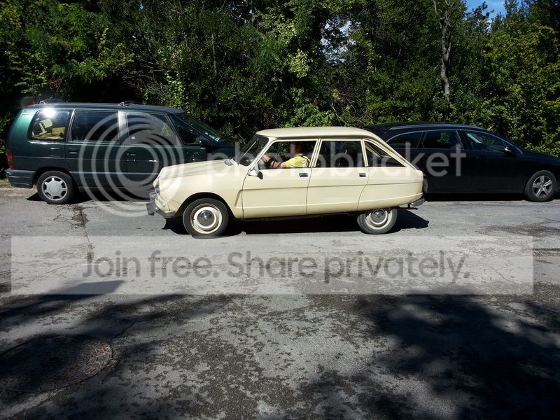

Zo'n peugeot 309 heeft mijn opa ook gehad, in het grijs. Ik vond het altijd een beetje een suf semi-sedannetje, maar nu valt pas op dat het eigenlijk best een leuk modelletje is :)

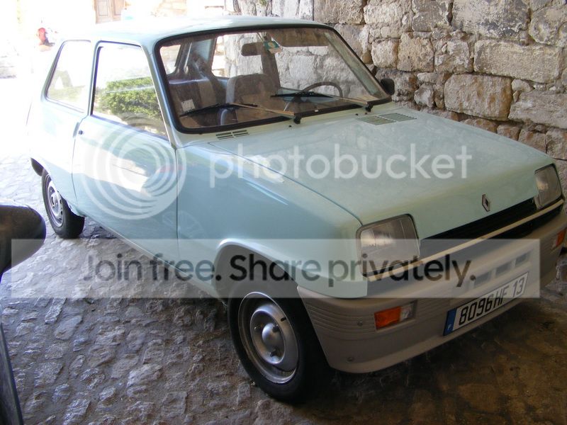

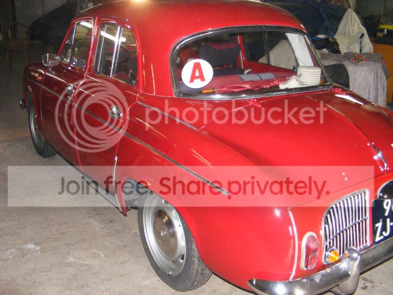

@-V8-: Die R5 is niet A vendre. die A staat voor: Apprentice van het werkwoord Apprendre wat leren betekent.
Een soort van voorlopig rijbewijs, en dan mogen ze alleen in een bepaalde regio rijden of als zij/hij daar buiten wil alleen onder begeleiding van een "ervaren" bestuurder.
Een beetje vergelijkbaar met de "L" op de motorfiets.

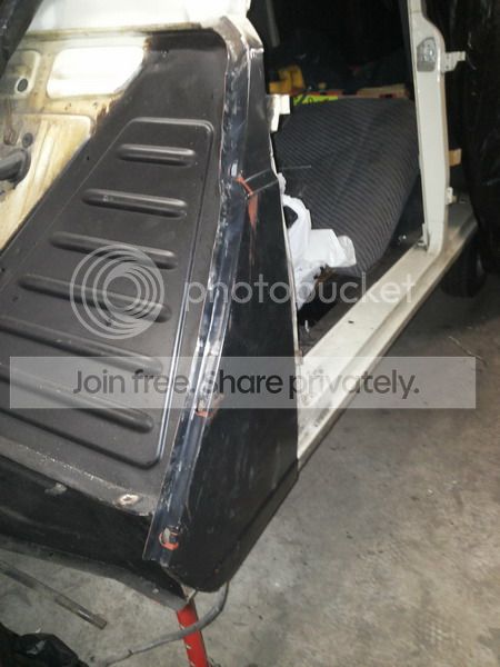

Even een paar "oude ambachten" plaatjes.

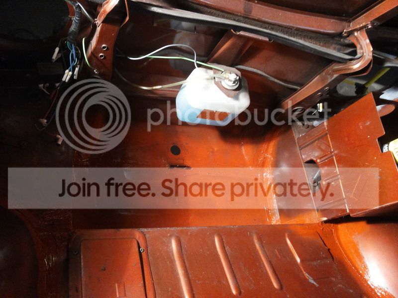

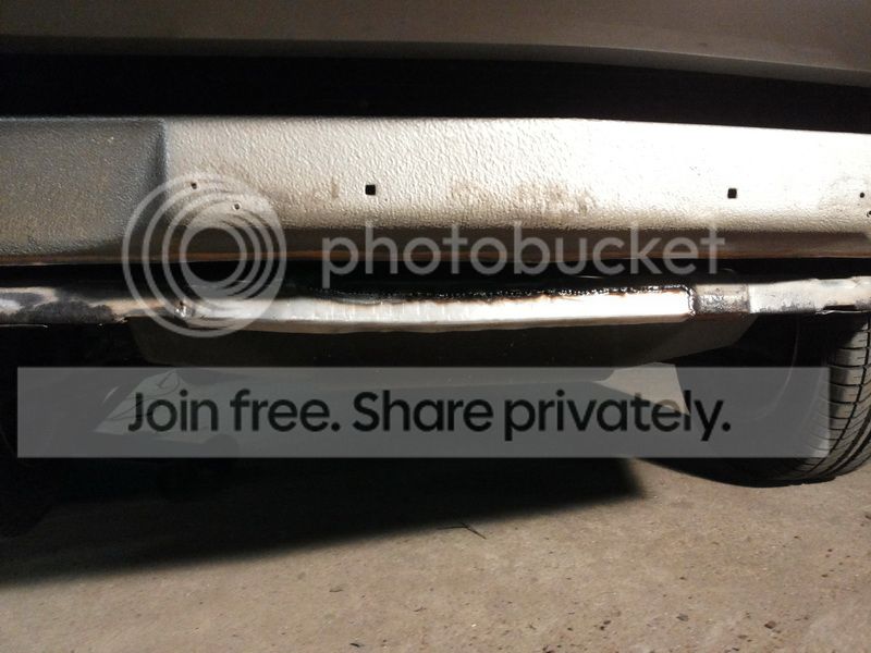

De kofferbakbodem van de Simca ga ik in zijn geheel vervangen, omdat dat minder werk is dan stukjes erin zetten.

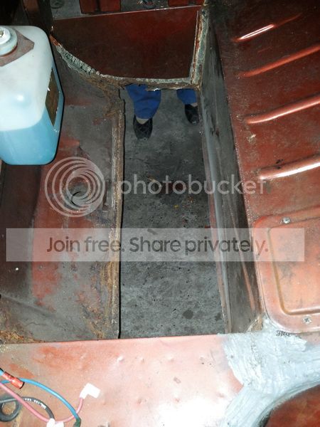

Kijkje op de kofferbak:

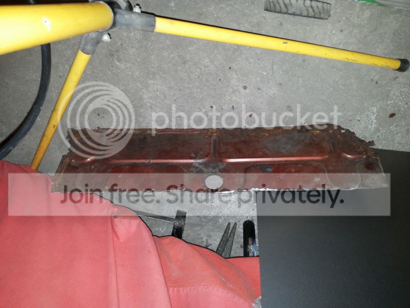

Het stuk dat eruit gekomen is:

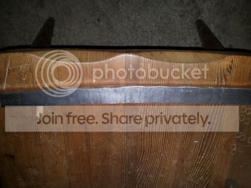

In dat stuk zit wat profiel om het resoneren tegen te gaan en om het geheel wat steviger te maken.

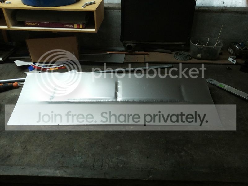

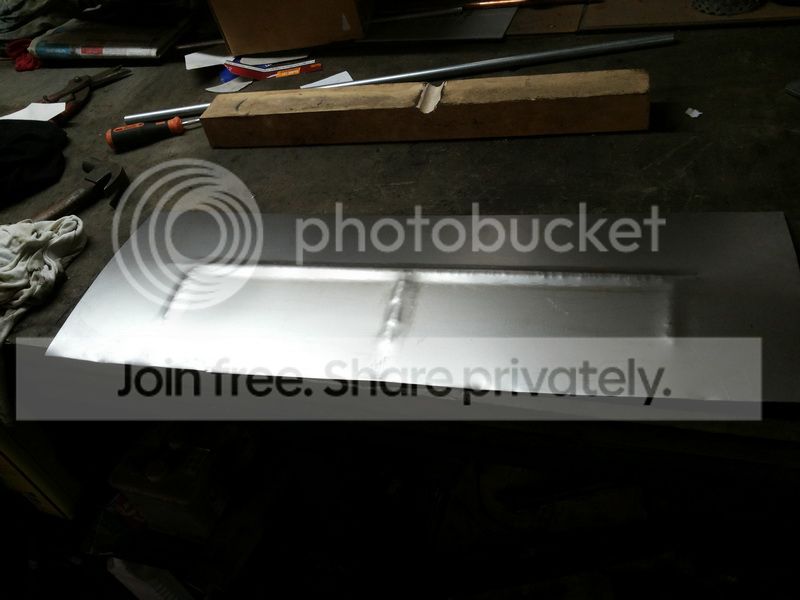

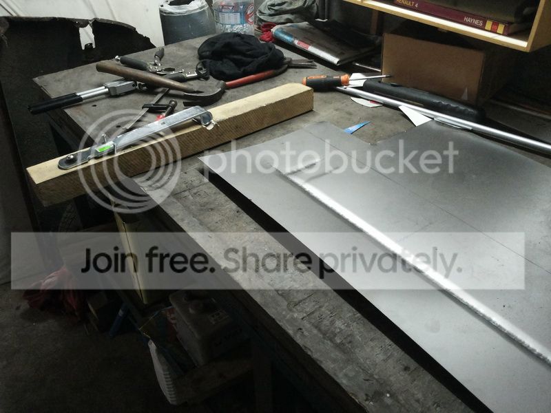

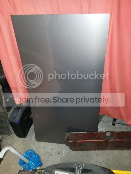

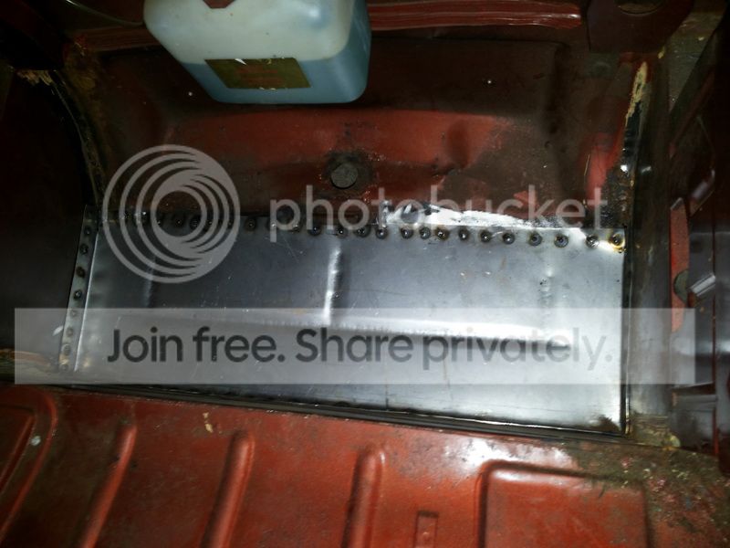

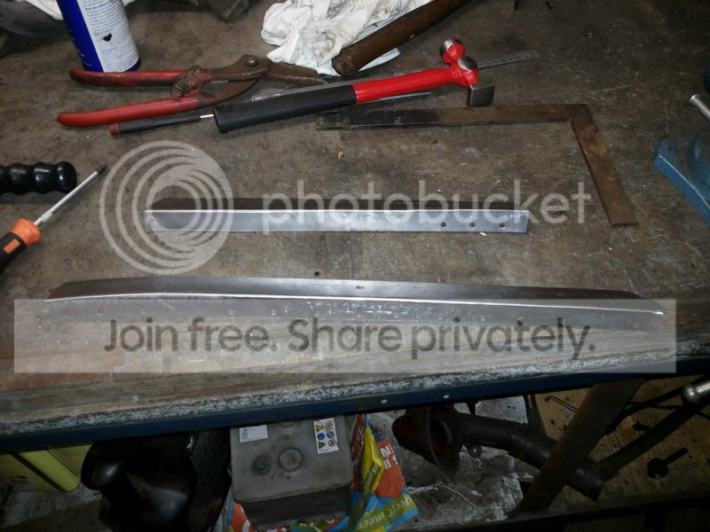

Hier moet het nieuwe stuk van gemaakt worden, plat blik dus:
Ik heb daar handmatig ook weer een profieltje in gemaakt met het zelfgemaakte "gereedschap" dat je linksboven op de foto ziet:
En dit is het resultaat:
Morgen wellicht meer.
Greetzz Renate.
Het begin is er! Ziet er zeer goed uit! Ik kan uren kijken naar vakmensen zoals jij!
Wat een vindingrijkheid zeg dat zelfgemaakte gereedschap. Word niet zo mooi als origineel of met speciaal daarvoor bedoeld gereedschap. Maar het doet wel wat het doen moet. Erg leuk om te zien!
@vectrafan: Dank u. (y)
@Pobresh: het wordt inderdaad niet zo mooi als origineel, maar dat was ook geen optie. (lees: Duur)
Hoe liep het af, nou prima.
Netjes op maat gebogen, de proplasgaatjes geprikt en gepast:
Gelast:
En in de roestwering:
Volgende week in de grond en dik in de nadenkit. Daarna de hele kofferruimte weer in de juiste kleur spuiten.

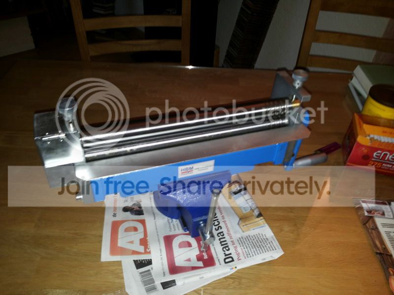

Dit weekend kwam ik nog een leukspeeltje in de aanbieding tegen, dus die heb ik maar besteld:
Een strek en stuikmachine:
Daar ga ik vast nog wel plezier aan beleven. :)

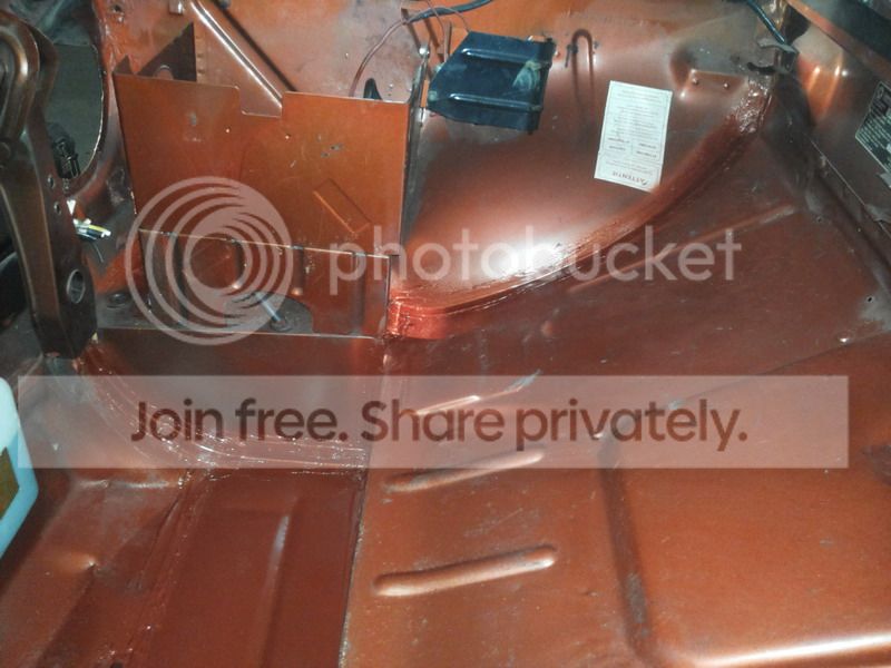

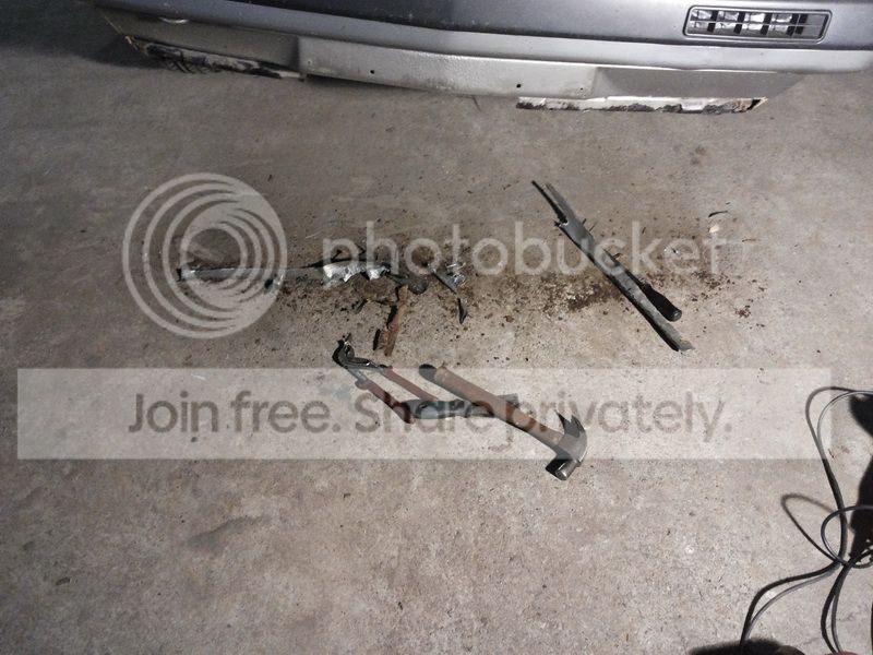

Hier moest natuurlijk het één en ander verwijderd worden:
Dit kwam er af/uit:

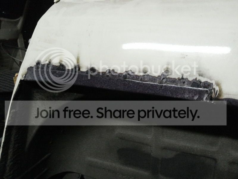

Het is daar dubbellaags dus eerst het binnenste stuk vervangen:

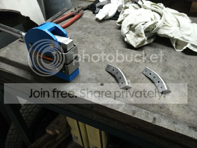

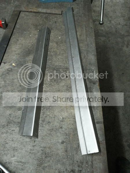

Als je goed kijkt zie je dat dit niet recht loopt, en daar kon ik deze nu heel goed voor gebruiken:
Hier het hoekstripje dat ik gemaakt heb:

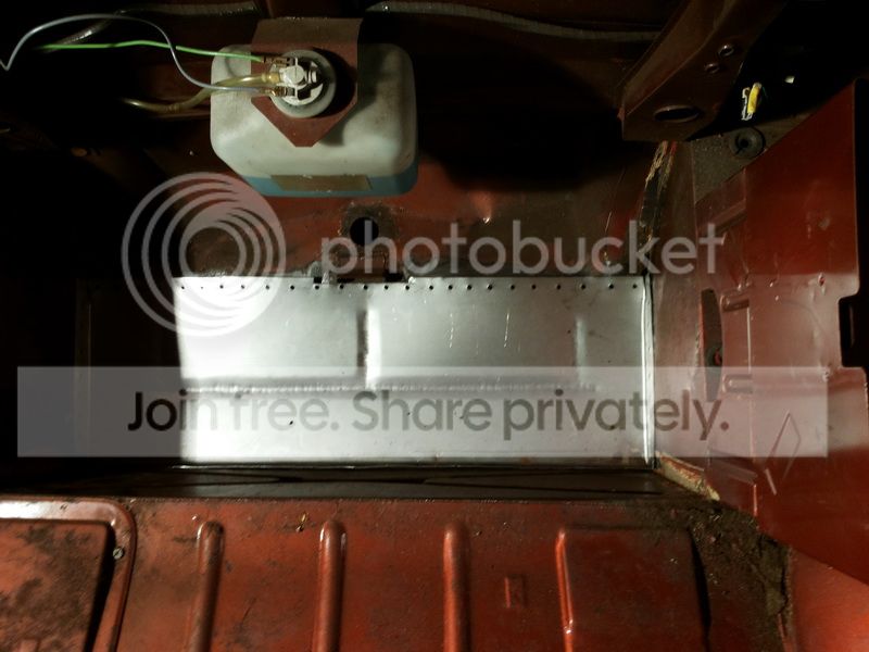

De kofferruimte van de Simca is nu geheel dicht:

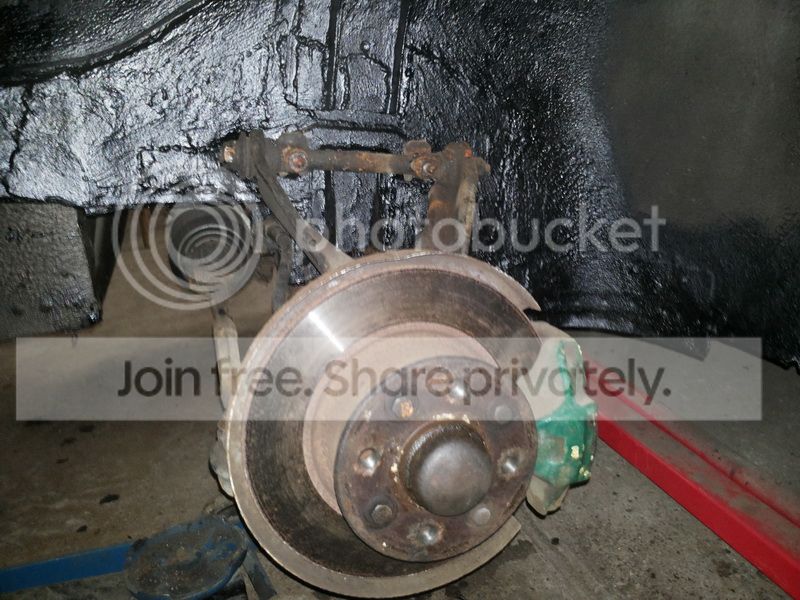

De linker wielophanging zit ook weer op zijn plaats:

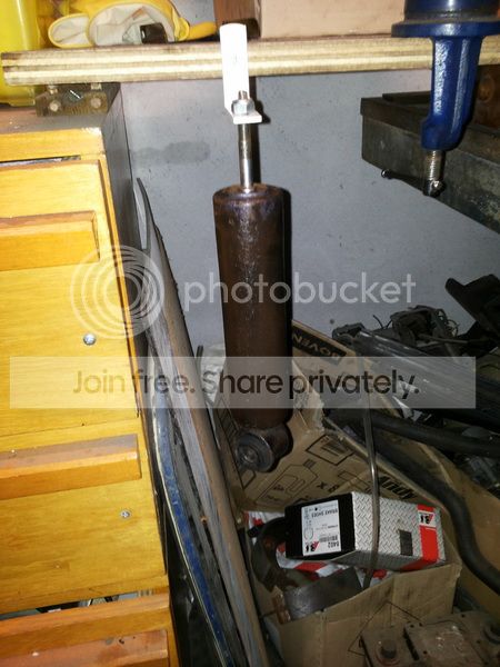

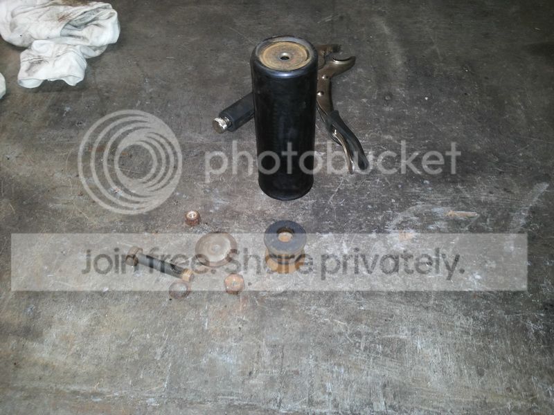

De schokbreker schoongemaakt:
En het metalen deel hangt te drogen in de grondlak:
Straks nog een laagje matzwart en hij is weer klaar.
Overigens zijn de schokbrekers nog dezelfde als de fabriek ze eronder heeft gemonteerd, 37 jaar oud dus. :eek:

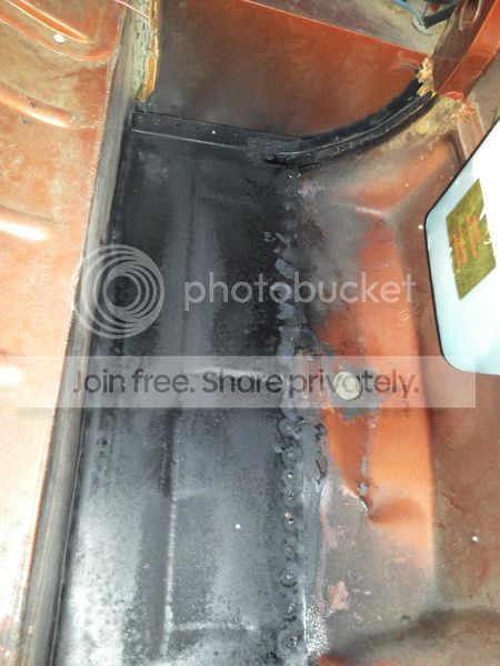

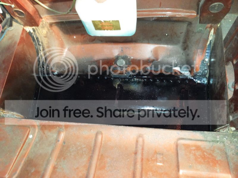

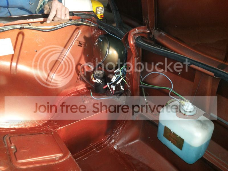

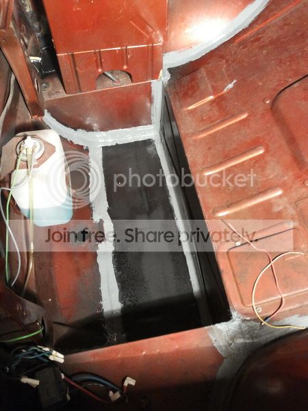

Mijn eega heeft de naden in de kofferbak ik de nadenkit gezet:
Volgende week het kleurtje er weer op. Dan ziet het er weer uit alsof er niets gebeurd is. :D

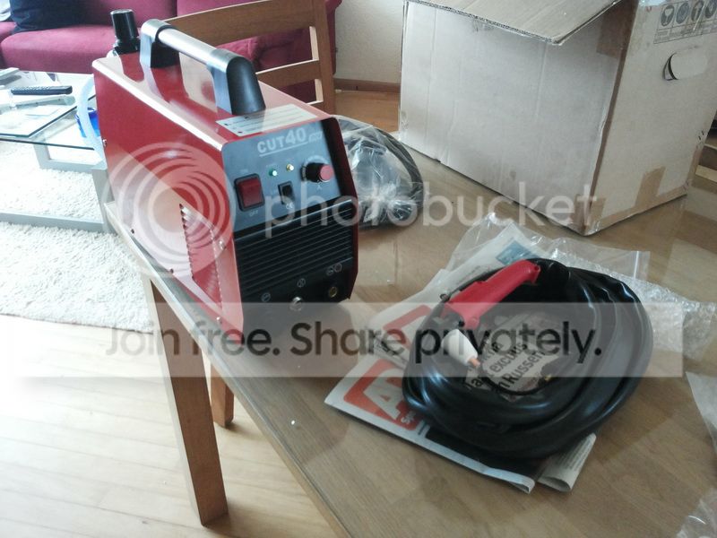

Van de week mijn nieuwe speeltje binnen gekregen: een plasmasnijder.
Vandaag even mee wezen spelen en het is, voor mij, een super ding.
Erg blij mee.

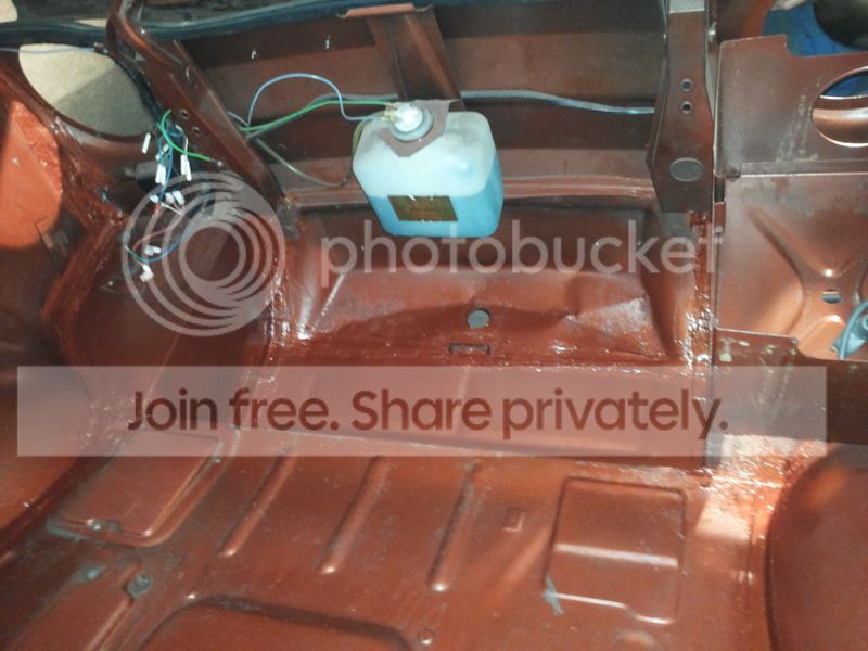

Mijn eega is verder gegaan met de kofferbak van de Simca.
In de grondlak:
En weer in kleur gespoten:
Net echt allemaal weer. :D

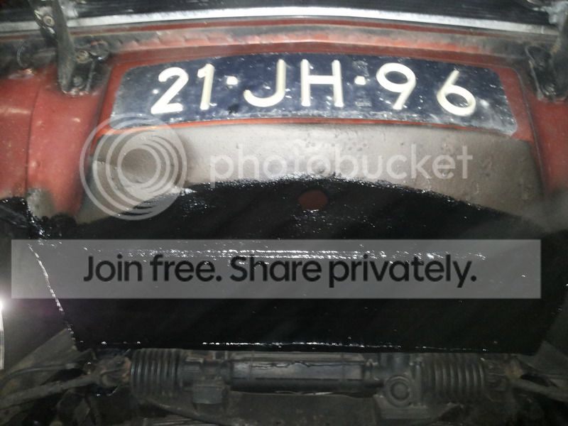

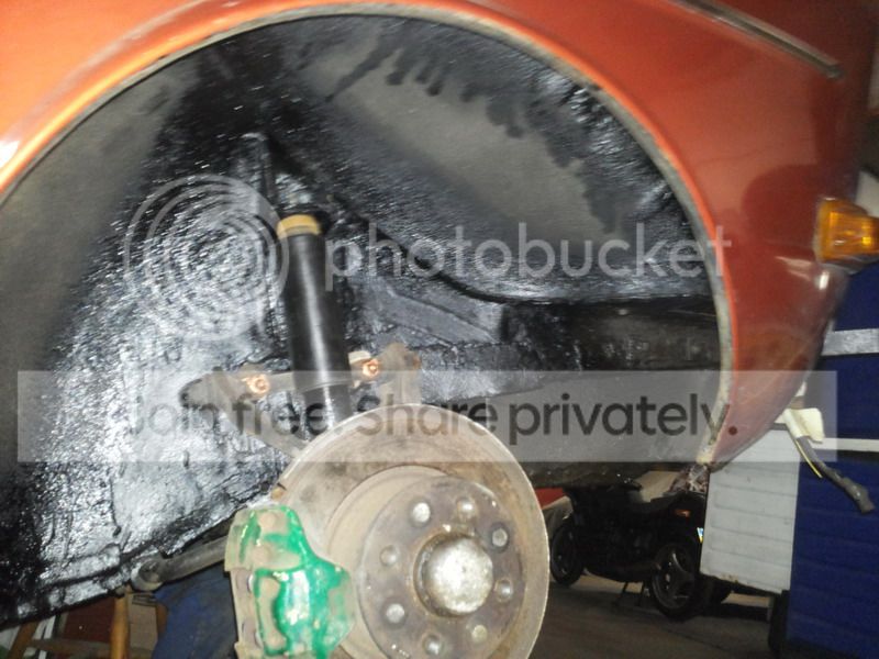

De onderkant in de tectiel:
En daarna lekker dik in de teer:
De laatste hand in de wielkasten:
Nieuwe koplamppotten:
Ook een fraai gezicht in de kofferbak:
En de nieuwe lampen erin:

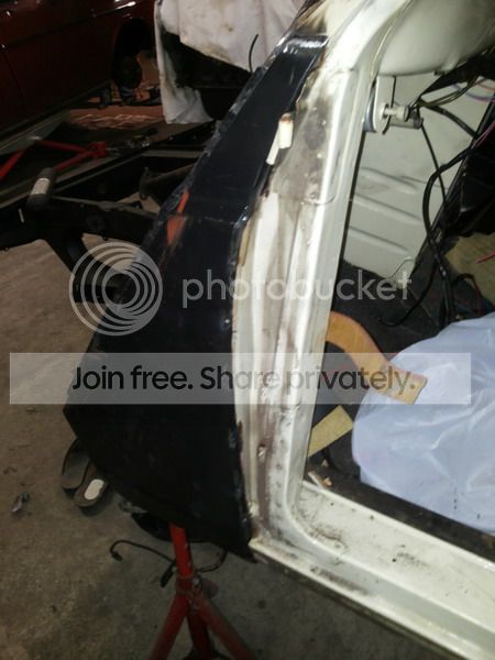

En ik ben weer verder gegaan met Jeane '66.
Linksvoor het "driehoekje" eindelijk er maar eens ingelast:

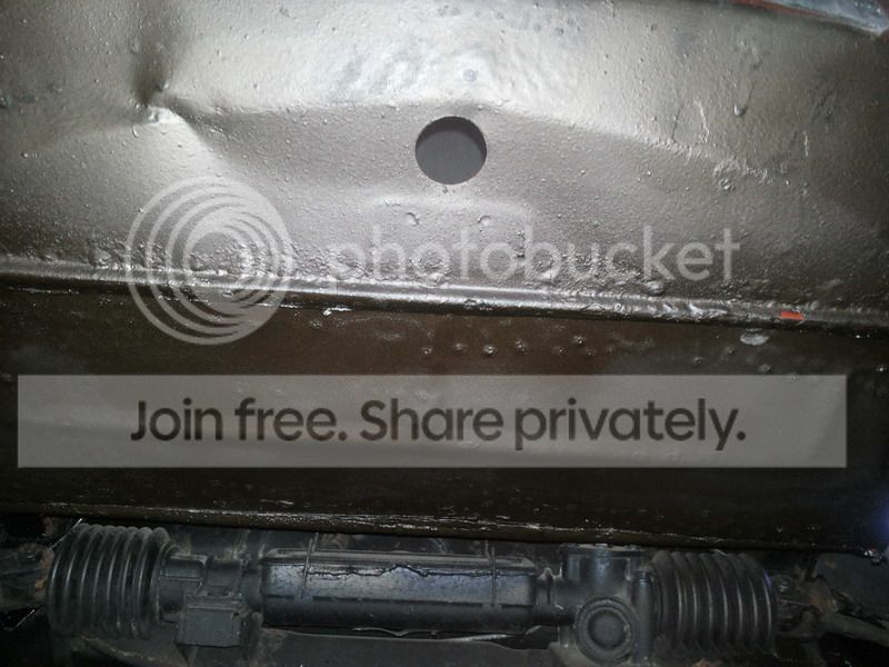

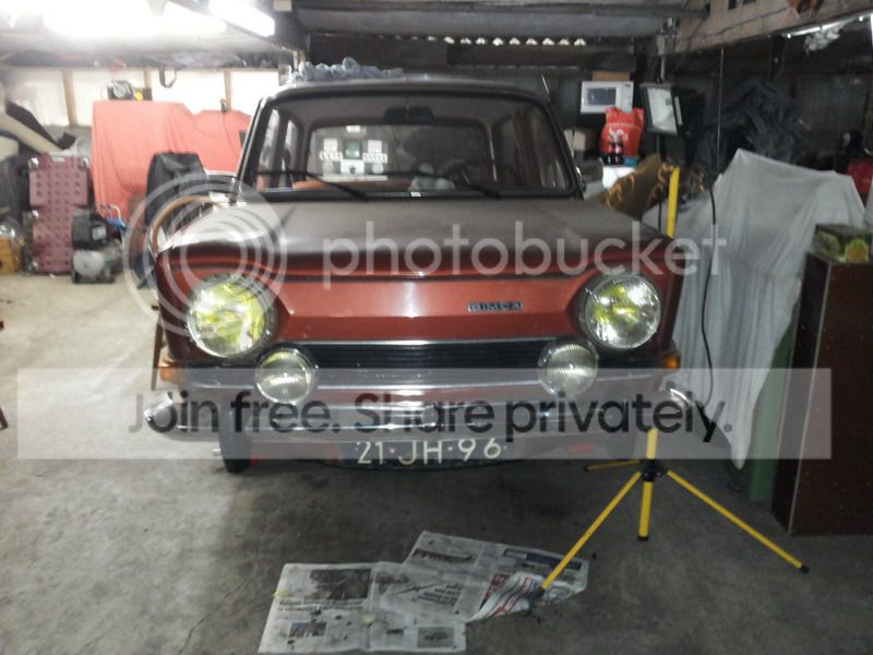

Hierbij nog een plaatje zoals beloofd van de kleine opknaphandeling van Pipomobiel:

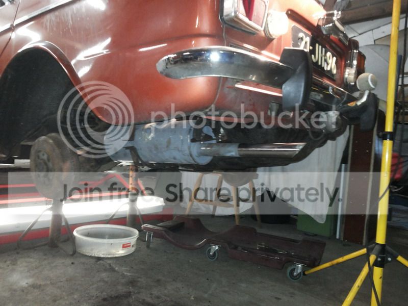

Er is ook weer het een en ander aan de Simca gedaan.

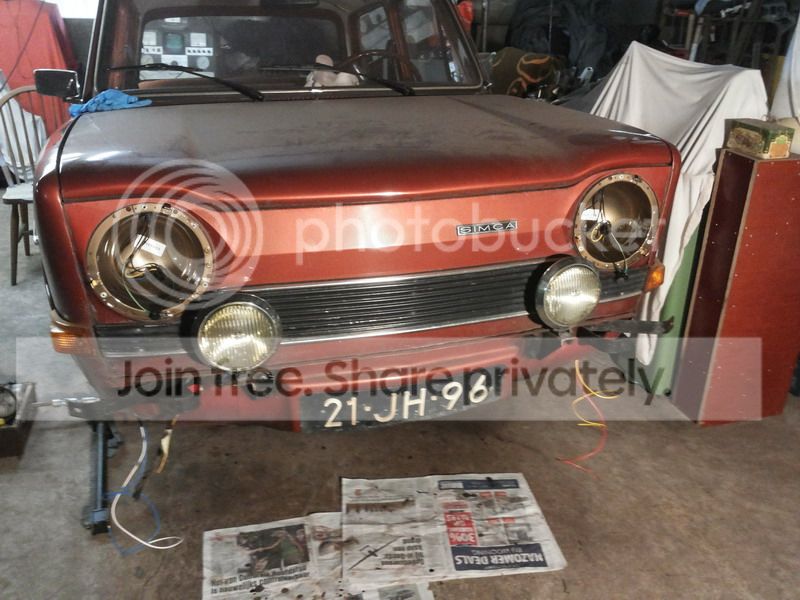

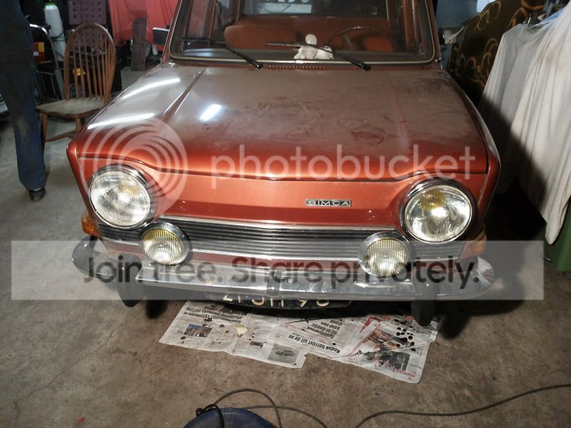

Bumpertje er weer op:

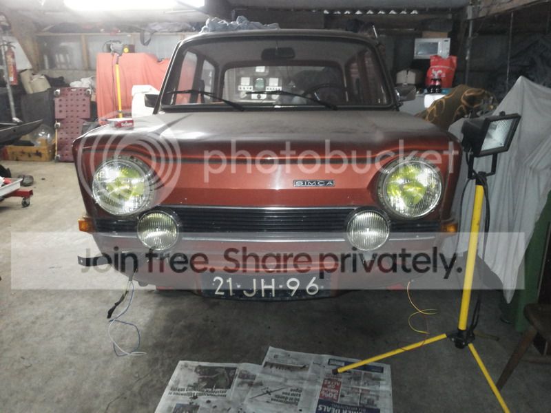

Koplampen afgesteld, sierringen er weer op, en hij staat weer op eigen benen wielen:

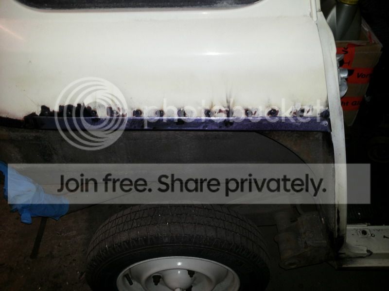

Ik heb weer een stukje laswerk gedaan aan Jeanne '66.
Plaatjes blik op maat gemaakt:
In de achter bovenscherm gelast, en in de roestweerder:

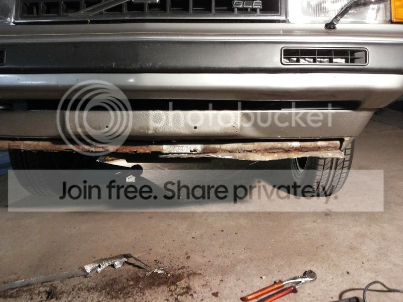

Zaterdag weer een autoliefhebber met wat laswek blij gemaakt én wat kunnen leren, altijd leuk om een beetje kennis over te dragen.

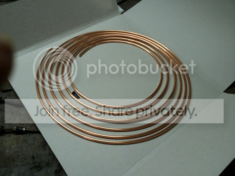

Gelijk maar 2 nieuwe remslangen besteld en, omdat die ook niet helemaal fris meer is, een nieuwe uitlaatdemper.

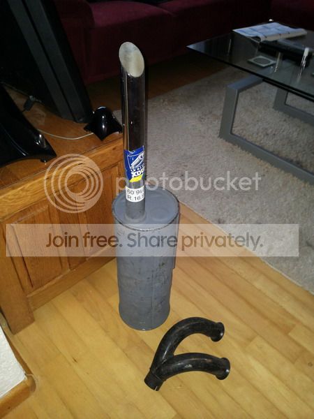

De slangen hoop ik van de week binnen te krijgen.
De uitlaat heb ik vandaag uit Utrecht opgehaald:
Wordt vervold dus.
Omdat ik toch aan het rond toeren was ook nog maar wat speelgoed opgehaald.
Een plaatwals voor in de bankschroef:
En een setje "zetbekken" voor in de bankschroef:
Hiermee kun je blik zetten tot een hoek van 90 graden, hieronder een voorbeeld met een stukje karton:
Ik wilde eigenlijk een zetbankje maar, los van de hogere prijs, is dat voor mij niet handig omdat ik soms langere stukken moet zetten.
En een zetbank die 100 cm aankan kost al gauw enkele honderden Euro's, iets voor later als ik groot ben dus. :D

Vandaag is de Simca wéér voor de keuring geweest en . . . .
Goedgekeurd !!!

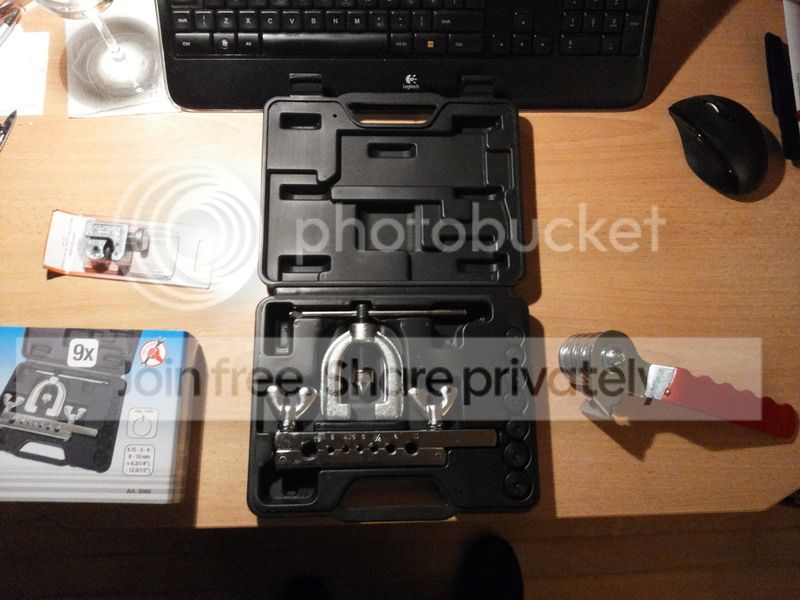

Ik had voor de zekerheid achter ook maar een nieuw stuk koperleiding aangelegd:
Om die reden maar gelijk een felssetje aangeschaft:
Zo'n felsrandje kreeg ik met "de hand" niet netjes genoeg.
hier het nieuwe uitlaatje:

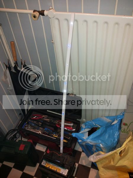

Gisteravond nog even met ledjes zitten spelen en een binnenverlichtingsbalkje gemaakt voor Pipomobiel:
Morgen er maar eens inprutsen en kijken of ik een een paar leuke plaatjes van kan maken.
6 december gaat deze dame op voor de APK:
Ze hoeft eigenlijk pas volgend jaar juni maar ik vind het belangrijk dat er even iemand naar kijkt met een onbevangen blik.
Als ze goedgekeurd wordt laten wij d'r gelijk afmelden, zo niet dan heb ik de hele winter nog om er wat aan te doen.
Ze mag nu naar binnen want de Simca gaat haar werk in de wintermaanden overnemen.

Vandaag de ledjes in Pipomobiel geknutseld.
In het kader van de kerstgedachte zeg maar. :D
Greetzz Renate.
Ik weet niet hoe ik dit moet brengen :rolleyes: Maar blauwe ledjes schijnen potentie op te wekken. Is dat hier ook de bedoeling :confused: :D
Sorry Renate vindt het geen vooruitgang. Beetje over de top en niet passend.
