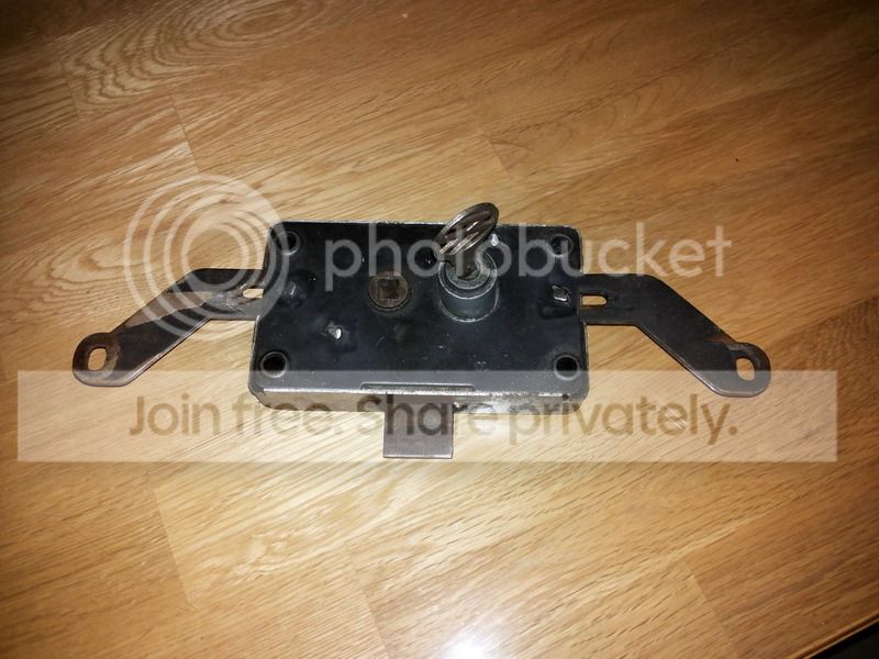

Hierbij nog wat beloofde plaatjes.

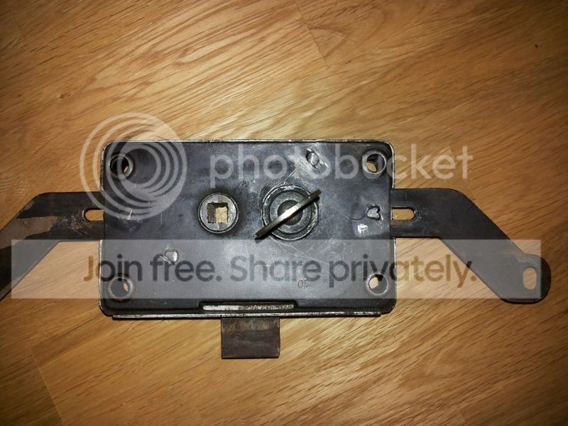

Het barndoorslot nu netjes afgewerkt:

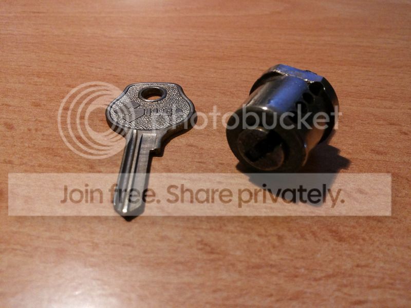

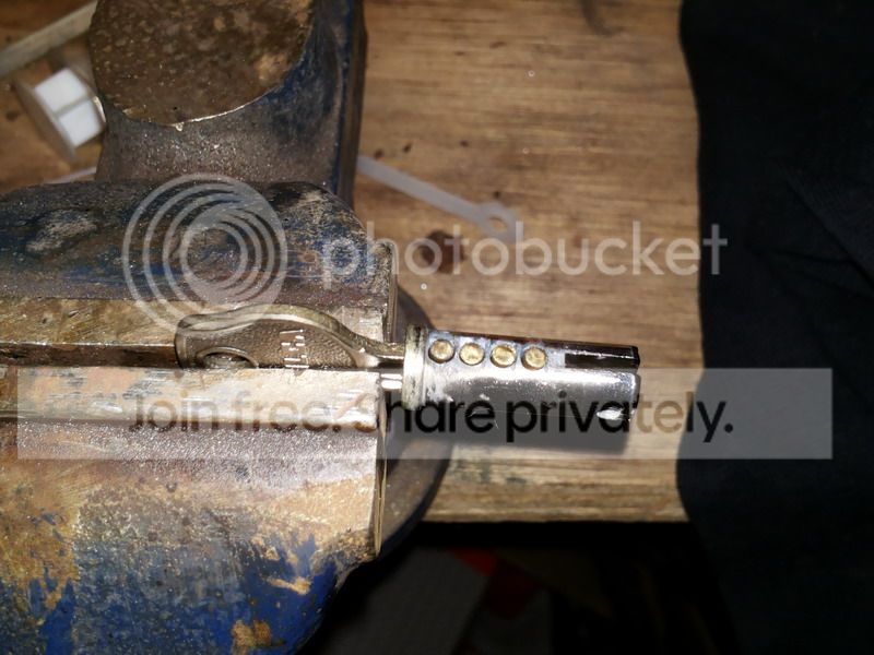

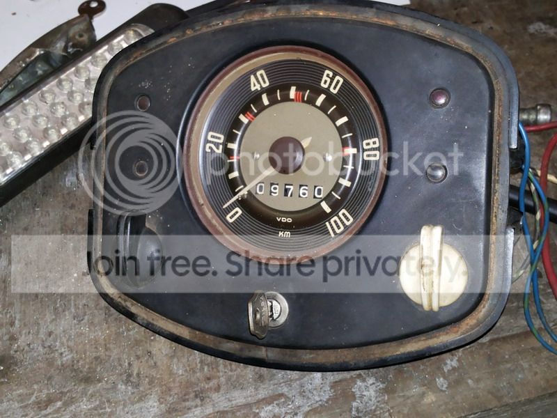

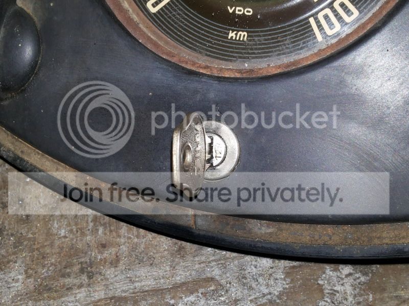

Sleuteltje gevonden voor het contactslot (ligt erbij):
Opengemaakt en de sleutel op maat vijlen, passen, vijlen, passen, vijlen, passen enz.
Het eindresultaat:

Geweldig hoe het barndoorslot weer gemaakt is (y) Super trouwens dat je het contactslot weer werkend heb gekregen. Was zeker geen mogelijkheid om blinde orginele VW sleutel te krijgen? :( Wel mooi dat er een in ieder geval een passende sleutel is gemaakt. :p
@vectrafan: Een originele sleutel wordt er nog bij gezocht waarschijnlijk. Nu was een werkend contact even prio.

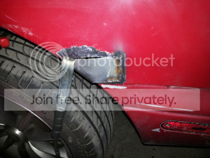

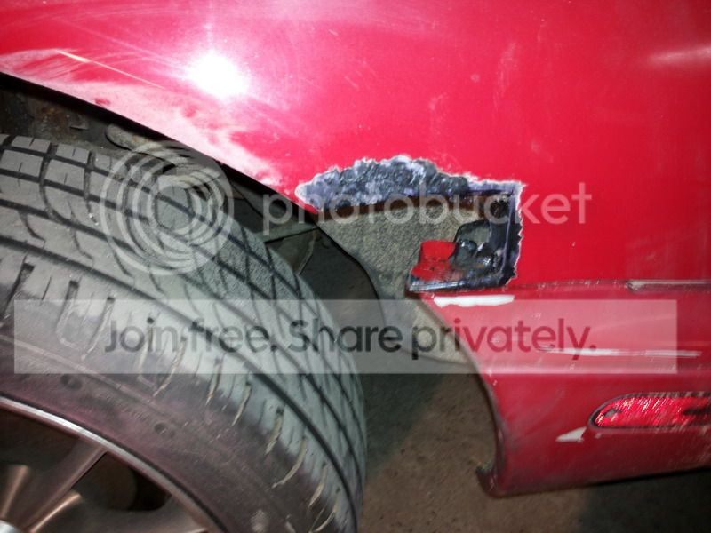

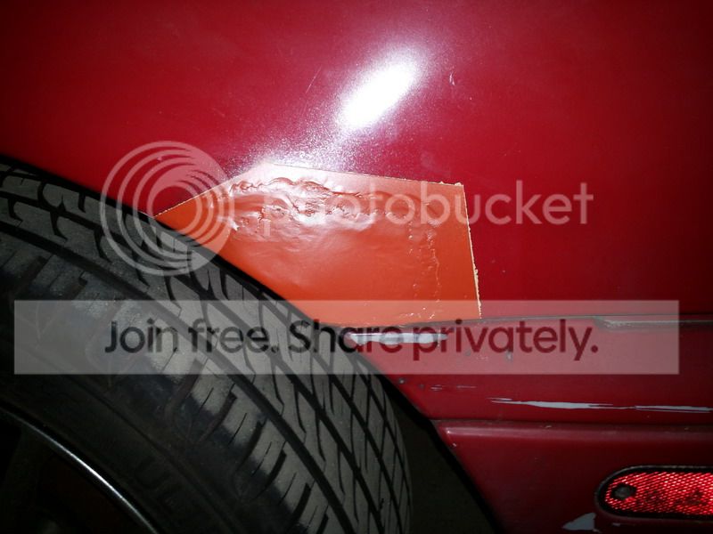

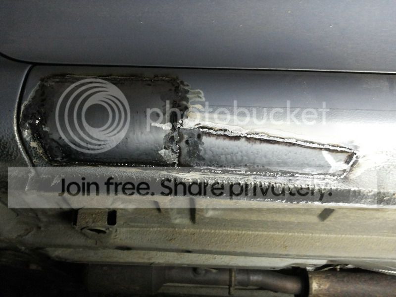

Tussendoor nog een Citroën "waterdicht" gemaakt.
Nieuw stukje dorpel:

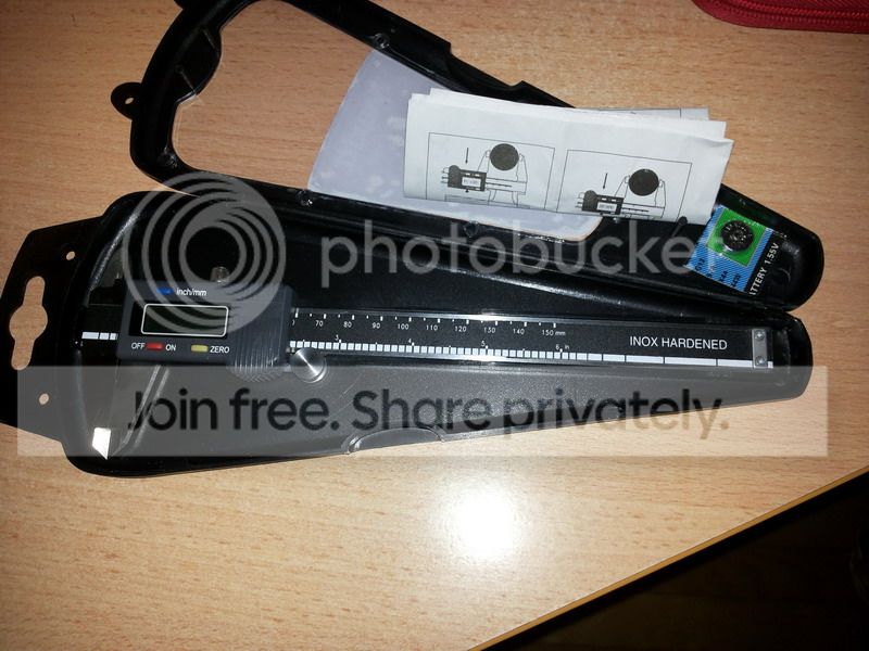

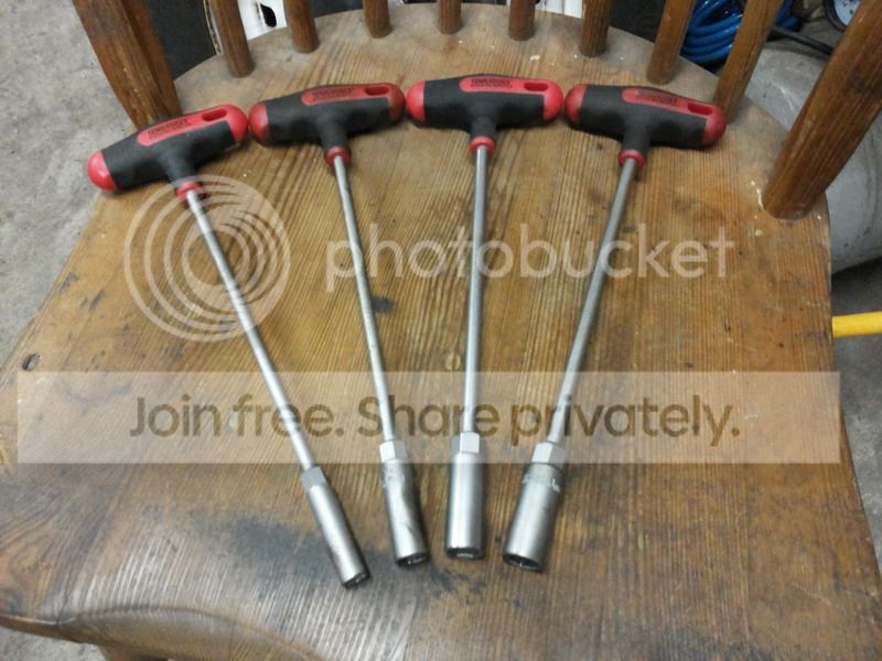

Ook nog wat aanvullend gereedschap aangeschaft.
Digitale schuifmaat:

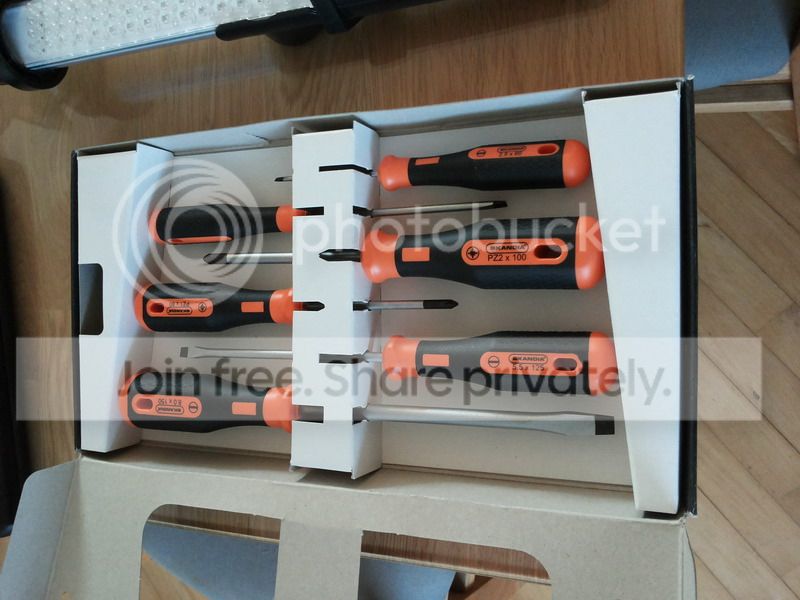

En een paar verse schroevendraaiers:

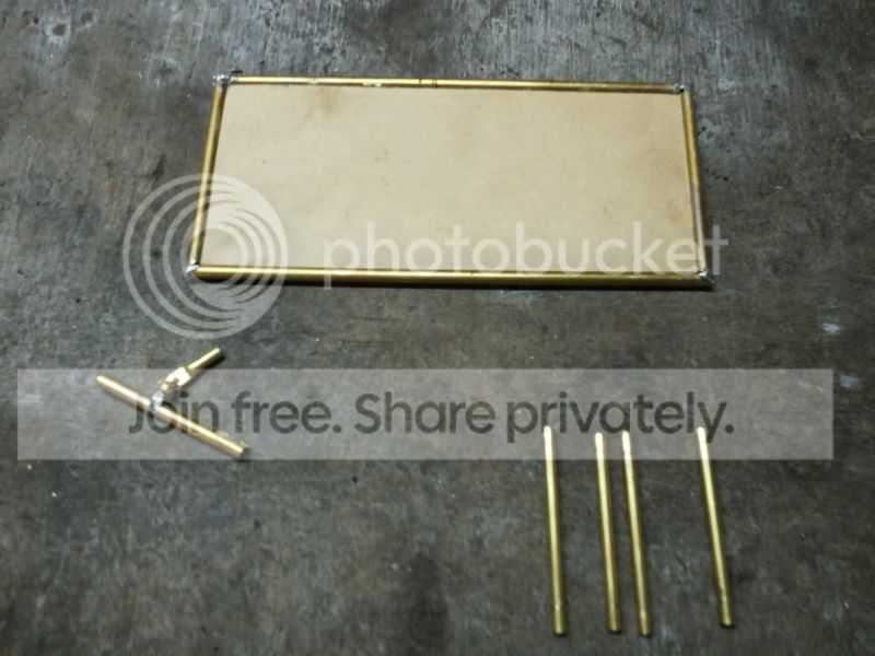

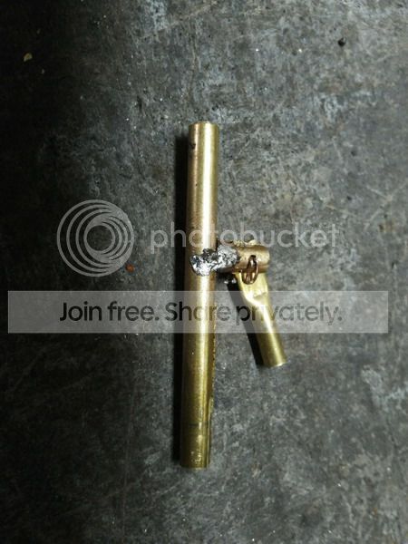

Ook nog een projectje tussendoor voor mijn zoon. Hij is een ziekenauto op schaal 1:9 aan het bouwen voor school.
Ik help hem een beetje, zoals het brancard:
En ik heb een voorbeeld gemaakt voor het scharnier systeem van de poten:
De rest mag ie zelf uitvogelen, tis tenslotte zijn project. :D

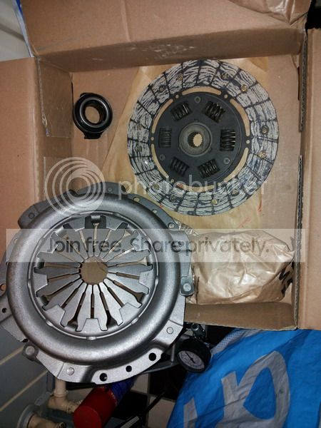

Verder is de Simca weer even naar binnen, de koppeling klonk als een nest muizen.
Bijna zeker het druklager. Gelijk maar een komplete set besteld, die gaat er dit weekend in:

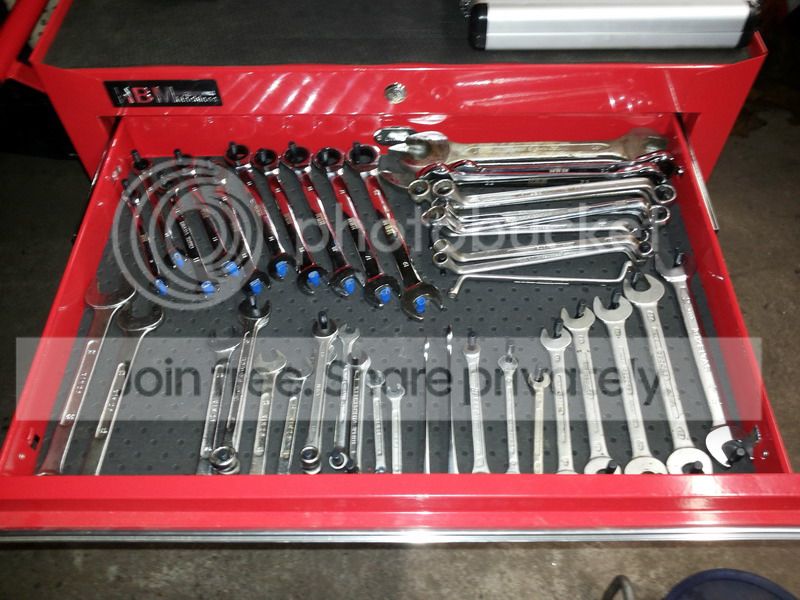

Verder heb ik nog staan spelen met mijn gereedschapskar, ik was nog niet tevereden met de "sleutel la".
Zo begon ik:
Toen werd het dit:
Hier was ik nog niet mee klaar, dus ff verder puzzelen.
Zo is het nu:
Ik kan er mee leven, voor nu. :D
Greetzz Renate, die niet snel tevreden is.

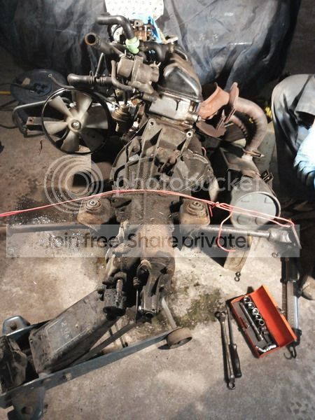

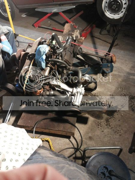

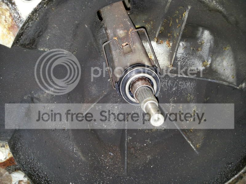

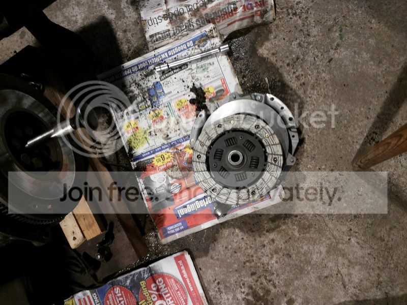

Vandaag de motor en versnellingsbak onder de Simca vandaan gehaald.
gelukkig was de bestelde drukgroep de goede, dat is altijd maar afwachten met die ouwe zooi :D :

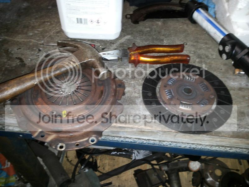

De oude was overigens nog lang niet op:

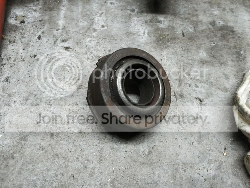

Het druklager echter wel, die piepte en kraakte dat het een lieve lust was:
Hier zit de nieuwe alweer op z'n plek:
Morgen motor en bak weer aan elkaar, plaatjes volgen dan. .
Greetzz Renate.

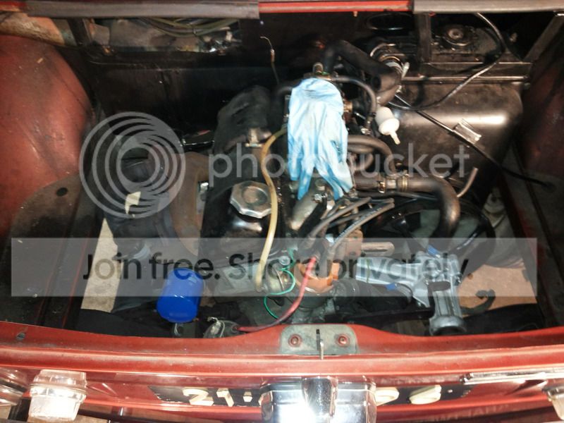

Vandaag op mijn eigen manier de druilerige dag doorgekomen.
Het motortje en bak zijn weer verenigd en weer op de plek waar het thuis hoort:
Er moeten nog een paar slangen en kabeltjes terug gezet worden, maar de Simca kan toch nog niet rijden vanwege een tegenvallertje.

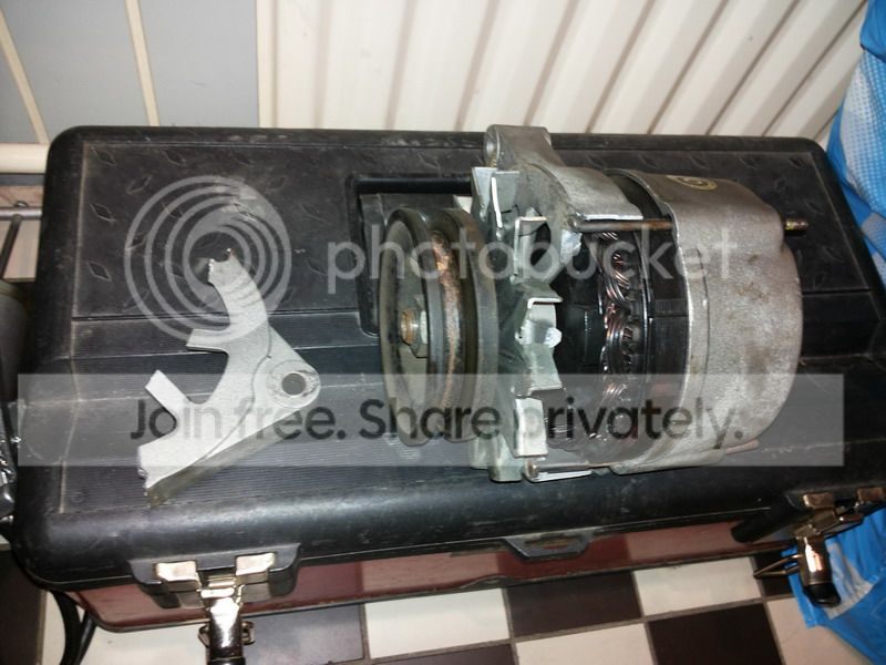

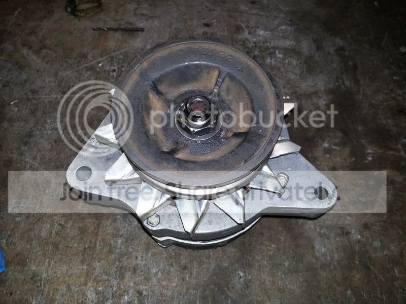

De dynamo, die we niet zolang geleden hebben vervangen voor een NOS, was overleden.
De bouten die de behuizing bij elkaar moet houden hebben waarschijnlijk veel strak gezeten.
Nu is door het trillen de boel volledig doorgescheurd.
Er was wel al een klein scheurtje maar nu met de demontage viel ie gewoon uit elkaar:
Maar goed, uithuilen en naar een nieuwe opzoek.

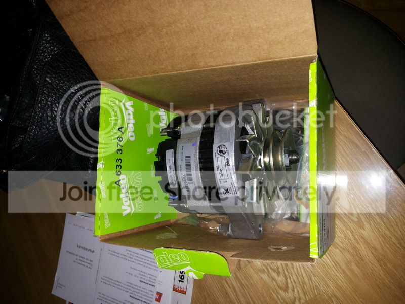

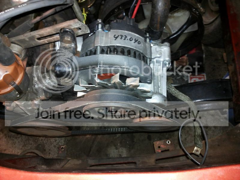

Tussen de bedrijven door ook nog een nieuwe dynamo voor de Simca weten te scoren:
En omdat wij vanmiddag nog even tijd hadden heeft mijn lief deze er gelijk maar ingebouwd:
Nog een paar kleine dingetjes aansluiten en dan kan de Simca weer naar buiten. (y)
Ikzelf heb de dynamo nog even aangepast, er zat niet de goede poelie op, dus die heb ik van de oude overgezet.

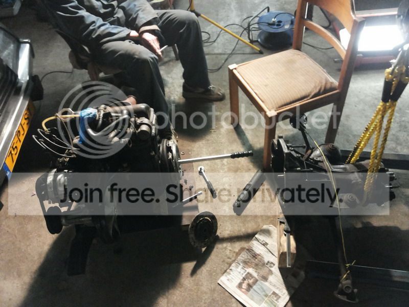

Soms zit het mee en soms zit het tegen. . .

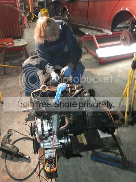

We hadden de boel allemaal weer in elkaar gezet van de Simca, en ik wilde de koppeling afstellen.
Dit lukte om een onverklaarbare reden niet.
Dan is het denken, puzzelen en de werkplaatshandboeken raadplegen.
We kwamen er niet uit.:confused:
Conclusie: De heleboel er weer uit. :cry:
Dus zo gezegd, zo gedaan, de hele klus weer opnieuw. Alle slangen, kabels en aanverwante artikelen los, motor met bak eruit, motor en bak weer van elkaar af. Pfff
Toen we de boel weer uit elkaar hadden zijn we aan het meten gegaan, en al snel kwamen we erachter dat het deel van de koppeling dat over de prise-as gaat 4 m/m dikker was dan de oude.
Dit zorgde er voor dat we de koppeling niet vrij konden trappen, balen.
Gelukkig waren de oude koppelingsplaten nog lang niet op, dus hebben we de nieuwe drukgroep en druklager wel gebruikt maar de oude platen er weer in.
Voordat we de hele zaak weer gingen inbouwen, niet moeilijk maar wel tijdrovend, wilden we nu zeker weten dat het wél werkt.
Goed, dit was het geval dus de alles weer in elkaar gezet.
Afgemonteerd en test gedraaid, alles werkte naar behoren.
Op één ding na: De (splinter nieuwe géén NOS dus) dynamo laadde niet bij. Wat nu weer.
Weer meten, controleren en het WP handboek raadplegen.
Geen twijfel mogelijk: De dynamo doet het gewoon niet. Een DOA* dus.
Weer balen, moeten we terug naar de leverancier, duurt natuurlijk weer de nodige tijd.:(
Kijk het kan natuurlijk altijd tegen zitten, maar dat splinter nieuwe dingen het dan niet doen, daar kan ik niet goed tegen.

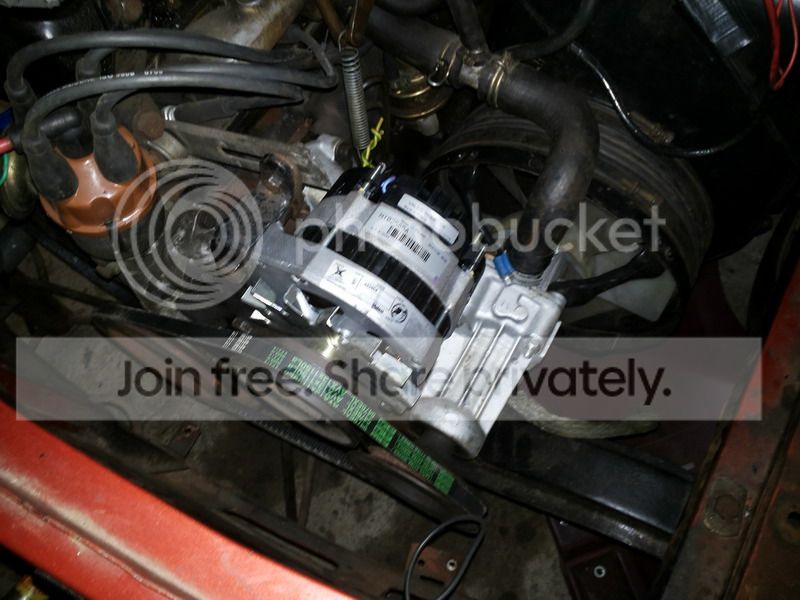

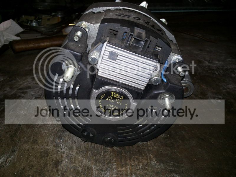

Vervolg: De dynamo is terug gegaan naar de leverancier, deze kon geen andere leveren dus de koop werd ongedaan gemaakt.
Na een hoop mailtjes en telefoontjes, hebben we er toch weer één kunnen vinden.
Weliswaar eentje met ingebouwde spanningsregelaar, dus hebben we de boel een beetje moeten verbouwen.
Deze ingebouwd en. . . het werkt. De Simca is weer klaar voor zijn dagelijkse taken.
De "nieuwe" dynamo met de originele poulie:
Deze is dus met een ingebouwde spanningsregelaar:
Herhaling van zetten, de dynamo zit wéér:

Hoe ga je voor de toekomst zorgen dat een nieuwe koppelingsplaat niet dat 4 mm verschil heeft?
Kennelijk is dat, bij de huidige nieuw productie, een wijziging tov het origineel..
De Dauphine staat bij het gelijknamige etablissement @A'dam Amstel station al een aantal jaar... Blijft in goede, uiterlijke conditie. Staat wel onder afdak.. toch is er een hoop vervuiling rondom dat plein.
@Durashift:
Dank voor de complimenten. En ja tegenslagen horen er ook bij hè. :rolleyes:
Als ik in de toekomst weer platen nodig heb en weer veroordeeld zal zijn tot die dikkere platen, zal de draaibank er aan te pas moeten komen.
Iets waar ik dit keer geen mogelijkheid toe had.

Vandaag mijn kleine neefje op bezoek gehad. Klein slaat op zijn leeftijd niet op zijn lengte, hij is bijna anderhalve kop langer dan ik. o_O
Hij was met zijn eerste autootje en mazda mx5 uit 1990. Leuk dingetje met een soft en hardtop en technisch in een redelijke staat.
De rode kleur is behoorlijk verweerd en de blanke lak heeft op diverse plaatsten de auto verlaten.
Er zijn qua roest geen echt ernstige zaken op één plekje na: een gat in het linker achterspatbord.
Dat was de reden waarom hij op visite kwam.
Zie hier de plaatjes: remaclassiques groot in het kleine werk.
Zo was het:
Rottigheid er uit:
Nieuw plaatje met eerste aanhechting:
afgelast:
In de voorlopige bescherming:
Hierna moet alles netjes geschuurd, geplamuurd en gespoten worden.
Dus was weer een gezellige middag.
Greetzz Renate.
netjes gedaan!
Ik wens je neefje wel succes om dat gespoten te krijgen op een verschoten auto, zal wel een waanzinnig kleurverschil opleveren.
