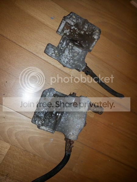

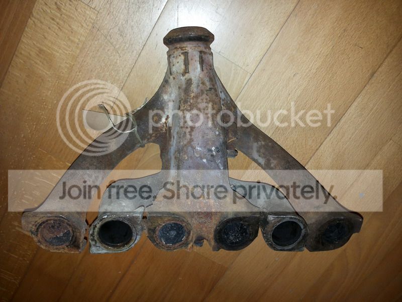

Vandaag weer lekker aan het fröbelen geweest.
Mijn lief heeft staan spelen met de straalkast en heeft het "nieuwe"spruitstuk voor Phientje schoongemaakt.
Ook hebben we een begin gemaakt met de "nieuwe"remklauwen.
Spruitstuk voor:
Tijdens:
Bijna af:
Remklauwen voor:
Bijna schoon:
Nu nog een revisie rubbersetje bij de club halen en dan kunnen ze onder Phientje geschroefd worden.

ziet er weer als nieuwuit . en een setje verse remmen is wel een fijn gevoel . :confused:
@Ronald39: En is ook nodig, één van de klauwen die er nu onder zit heeft een groot probleem.
Een vorige eigenaar heeft waarschijnlijk de ontluchtingsnippel afgedraaid, vervolgens uitgeboord en er een M8 bout ingedraaid.
Oke, hij was daar wel mee dicht maar ontluchten was bijna niet mogelijk.
We hebben Phientje al even dus zou je zeggen waarom heb je dat niet eerder opgelost.
Nou gewoon: andere/nieuwe klauwen waren niet te krijgen, en die er onder zit daar was al zoveel aan verprutst dat er geen redden meer aan was.
Gelukkig heeft die klauw het al die tijd goed uitgehouden en met het nodig kunst en vliegwerk was ie ook nog te ontluchten.
Wij zijn dus heel blij dat we een andere set hebben die nog wel te redden is.

Vandaag de revisie setjes gehaald, dus de remklauwen konden worden afgemaakt.
De oude zijn al van de auto af. morgen de nieuwe erop en gelijk de remvloeistof verversen.

Vandaag, terwijl mijn lief ervaring op zat/lag te doen met het terugbouwen van de remklauwen van Phientje:
Heb ik de remklauw die niet meer te ontluchten was vanwege het gemis van de nippel van een eerste stukje revisie voorzien.
Zo was het, zie links zoals het hoort en rechts de bout die er in de plaatst "gemaakt"is:
Een nieuwe bout erin met een gaat van 3mm door en door:
En daarin schroefdraad (M7) getapt om daarin weer een normale ontluchtingsnippel te kunnen schroeven:

Los van het gegeven dat ik nog een voorremklauw heb gereviseerd, een weinig vruchtbaar weekend.

Gisteravond de 'schade' maar eens opgenomen. Een scheur in het uitlaatspruitstuk. Zal wel een leuk klusje worden denk je dan nog. Meteen even verder gekeken... hmm er zit nieuwe olie op maar het peil staat wel wat laag na slechts 200 km's. Onder de auto... hmm een plasje olie. Dan maar even de overal aan en er onder kruipen... achterste krukas keerring lijkt er uit te liggen. Nou vind ik het langzamerhand niet zo leuk meer want da's toch een hele klus. Zo verdwijnt dus het vooruitzicht op leuke voorjaarsritten.

Balen zeg van het spruitstuk. Succes met het vinden van het juiste blok.
