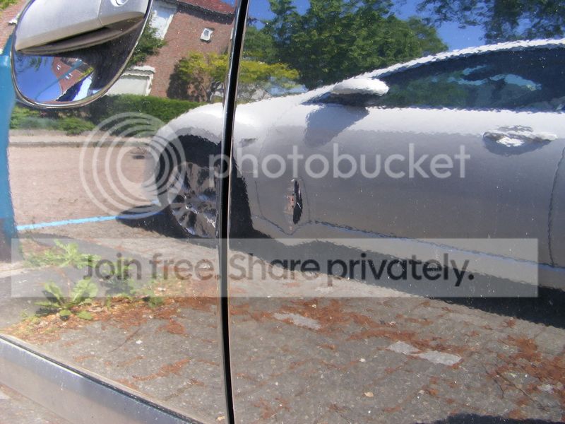

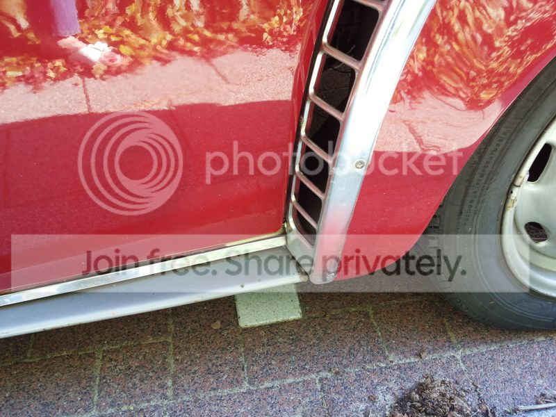

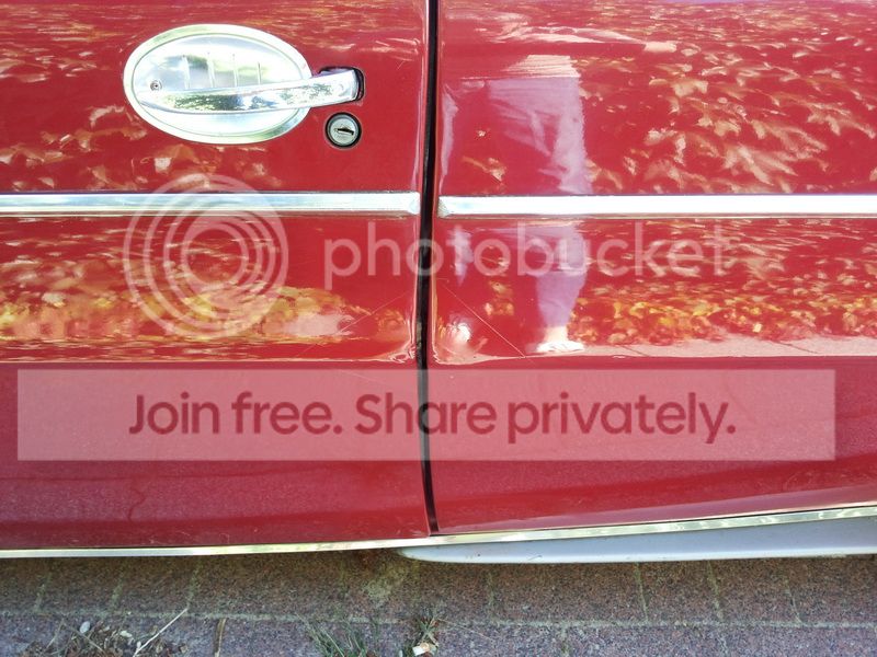

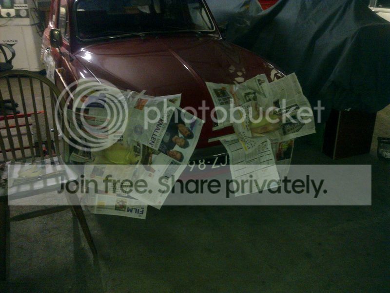

En nog een collega op bezoek gehad. Bij zijn auto mocht ik het uitdeuken zonder spuiten proberen, omdat hij een auto heeft met hagelschade.
Het viel niet mee. Ik moest de "trekker" meerdere malen aanbrengen en heb de deuk er niet helemaal uit gekregen.
Nog even oefenen dus.
Ik heb er wel foto's van gemaakt maar daarop is het resultaat niet goed te zien, dus maar weggelaten. :D

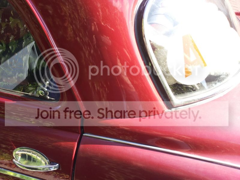

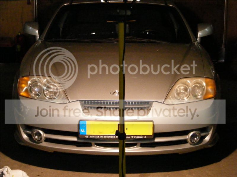

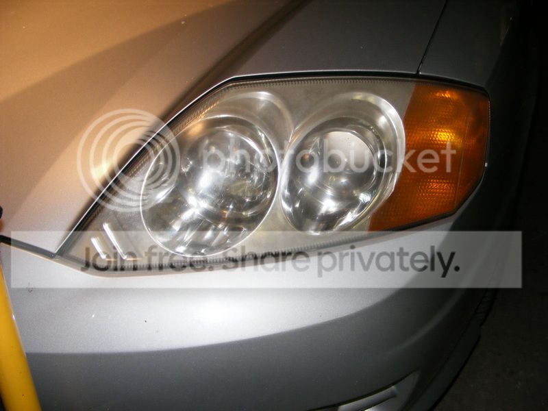

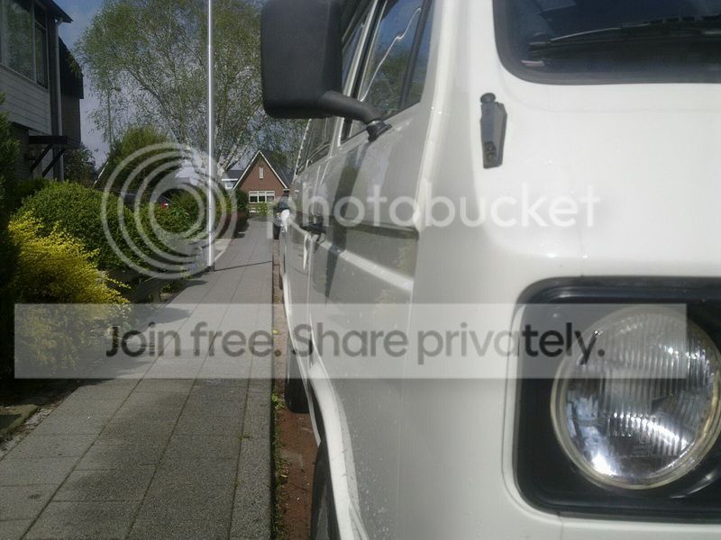

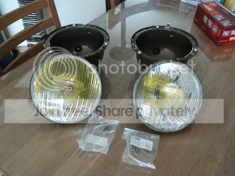

Wat ik wel goed voor 'm heb kunnen doen is zijn koplampglazen weer helder maken, die waren door de zon dof geworden.
Voor:
Na:
Rechts is voor en links is na:
Het is op de foto's niet echt goed te zien maar het resultaat was prima. (y)
Greetzz Renate.
en ook nodig, kan APK afkeur betekenen.
Netjes gedaan, tis niet zo eenvoudig als het lijkt, iets te hard poetsen en het plastic smelt.
been there, done that. :)
op mijn werk komt het ook regelmatig voor dat de koplampen gepolijst moeten worden...vooral de Yaris en Corolla hebben er erg last van....van de eerste types...en idd...mogelijk ApK afkeur...
netjes gedaan! UZS is geen makkelijke taak.....soms kom je er ook lastig bij met uitdeuken....
@ -V8- en Radar: dank. (y)
Het UZS probleem ben ik nu (denk ik, hoop ik) uit. De lijm hechtte prima op de auto maar niet op de "trekker", die bleek te "vet" om de lijm te houden.

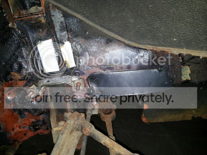

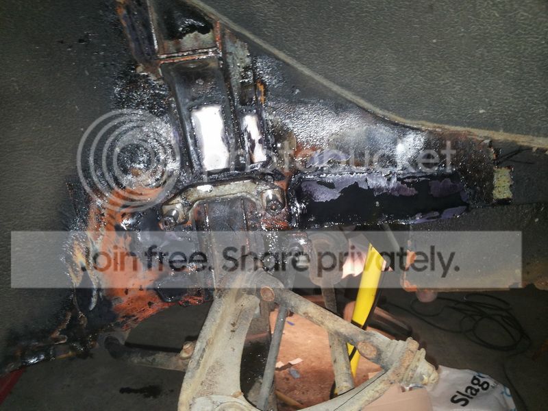

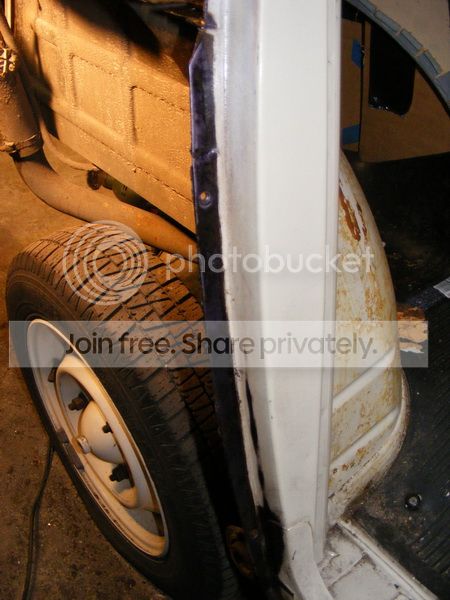

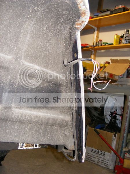

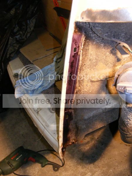

Ook heb ik weer een stukje van Jeanne '66 gedaan. Nu het linker achterspatbord er af gehaald, en ook hier weer geen problemen.
Die verwachtte ik eigenlijk ook niet omdat dit spatbord een jaar of 3 geleden vervangen is nadat een vrachtwagen het nodig vond om er een nieuwe vorm aan te geven.
Mijn ega is begonnen met Phientje, die begon wat "bloemkooltjes" op de lak te vertonen.
Geen spectaculaire zaken zoals roest van binnenuit. Nee gewoon wat roest onder de lak dus een kwestie van schoon/blank maken, schuren, gronden en aflakken.
Alles staat nu in de grondlak, binnenkort aflakken. Foto's hiervan volgen.

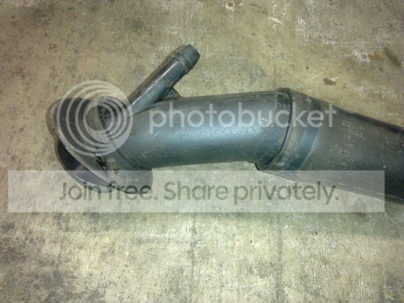

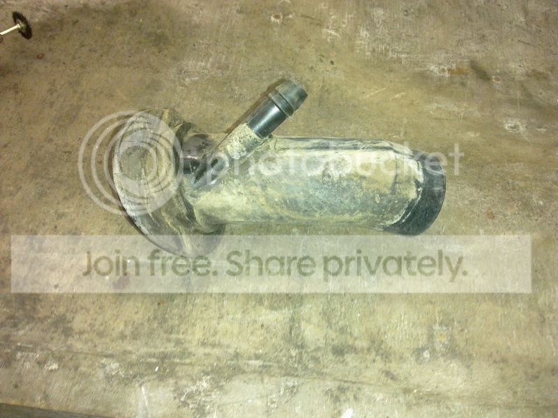

De vulhals van de benzine tank gedemonteerd:
En schoon gemaakt:
De toestand van de C-stijl linkerzijde: prima:
De achterwielophanging links: prima:
Het puntstuk links achter: prima:

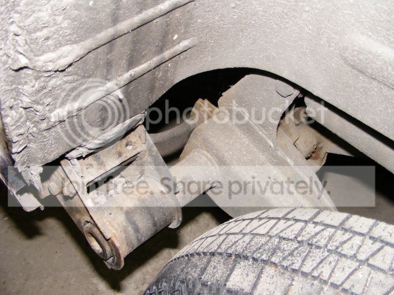

Het "klusje" van de draagarmrubbers. Hier zie je de draagarmen met één rubber ervoor.
Let ook op de fuseé's deze zijn nog de originele, 46 jaar geleden geklonken op de draagarm.
Zelf het rubber is nog goed o_O :
Op de draagarmrubbers zat trouwens ook geen enkele speling, maar ik heb de boel nu zover uit elkaar dat ik ze toch wil vervangen.
Of ik de fuseé's ga vervangen ben ik nog niet uit.
Ik vind het eigenlijk zonde om deze, zo mooi geklonken, er af te slijpen.
Ik neem ze binnenkort mee naar het clubmagazijn en vraag daar hun opinie.

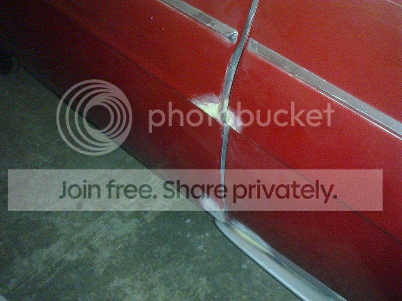

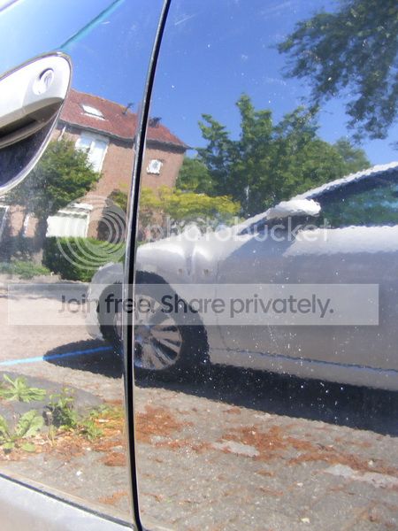

Zo heb ik de nodige "uitdeuken zonder spuiten" klusjes gedaan.
Voor:
en na:
Op de plaatjes is het erg lastig te zien, maar het resultaat is hoopvol. :p

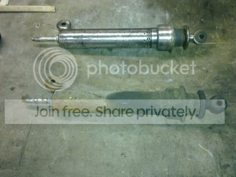

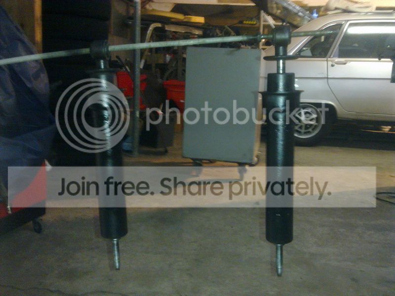

En van Jeanne '66 heb ik dit weekend alleen de schokbrekertjes voor gedaan.
Een voor en tijdens plaatje:
En zo kunnen ze weer 47 jaar mee. :D
Het zijn overigens nog de fabrieksoriginele die ook nog eens prima functioneren.
Ik vind dat best bijzonder.

Ik heb dat op een Volvo club dag bij een schade bedrijf eens mogen proberen dat uitdeuken zonder spuiten.
Ik moet zeggen... niet te doen. Volgens mij is dat een heel leertraject normaal gezien met vooral doen.
Dus knap dat jij dat voor elkaar krijgt.

@Janneman: het valt ook niet mee hoor, maar oefening baart kunst hè. ;)

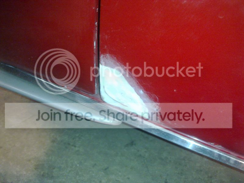

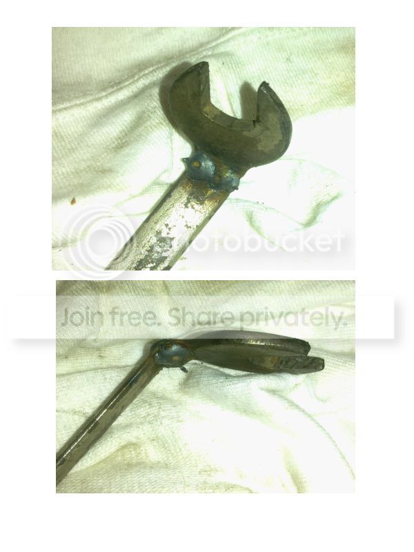

Gisteren gemerkt dat de carburateur van Pipomobiel valse lucht trok. Het is met "gewoon gereedschap" niet te doen om de carburateur goed op het spruitstuk vast te zetten. Dit zal bij mensen die ook aan A type Citroën knutselen herkenbaar zijn. :D
Dus zelf maar wat gemaakt. . .

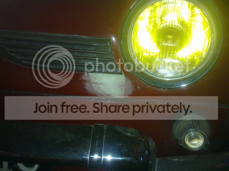

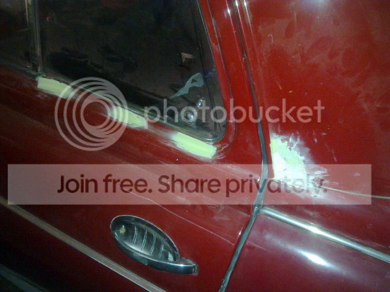

Mijn wederhelft is ondertussen met kleine lakreparaties bij Phientje bezig.
Het zijn allemaal roestplekjes die niet van binnenuit komen gelukkig. :D

Je wederhelft spuit die plekjes bij Phientje ook zelf? Hoe voorkomen jullie kleurverschil? Of accepteer je dat gewoon?
Dat spuitwerk zal ik waarschijnlijk gaan doen.
En het kleurverschil zal wel mee vallen omdat Phientje 10 jaar geleden al eens is over gespoten en de lak dus nog "jong" is.
Greetzz Renate.
Je hebt echt geluk als de roestplekjes niet van binnenuit komen!
Hoe pakken jullie die plekjes eigenlijk aan? Bij mij is het kaalslijpen, vochtig maken, antiroest van Action er over in 2 lagen, dan zinkprimer, en ten slotte aflakken. Werkt goed, alleen je blijft het helaas wel zien omdat de laklaag soms net wat dikker wordt dan origineel...
@General Custom: wij maken het kaal, roestomvormer, daar waar nodig (spuit)plamuur, primer en spuiten.
Dat laatste doe ik wat ruimer met een "uitwaaier" en na goede droging polijsten tot een gelijk vlak.
Greetzz Renate.

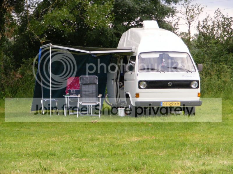

Zo, het is alweer even geleden, dus tijd voor een update.

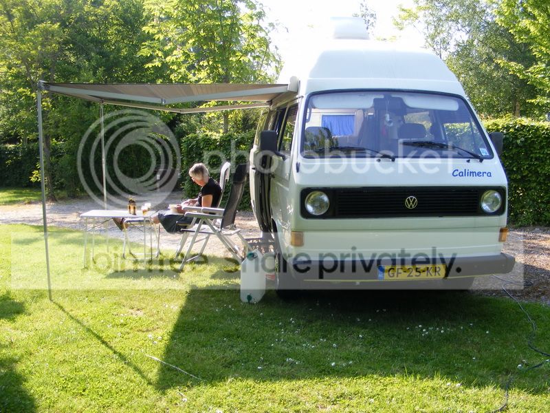

Wij zijn de afgelopen maand op vakantie geweest en deze keer niet met het succes die wij gewend zijn.
Zaterdag 8 juni ging het allemaal gebeuren, mooi weer en héél veel zin.
De eerste 2 dagen ging het allemaal lekker, mooi weer en een bus die het prima deed, al was de versnellingsbak wat luidruchtiger dan normaal.

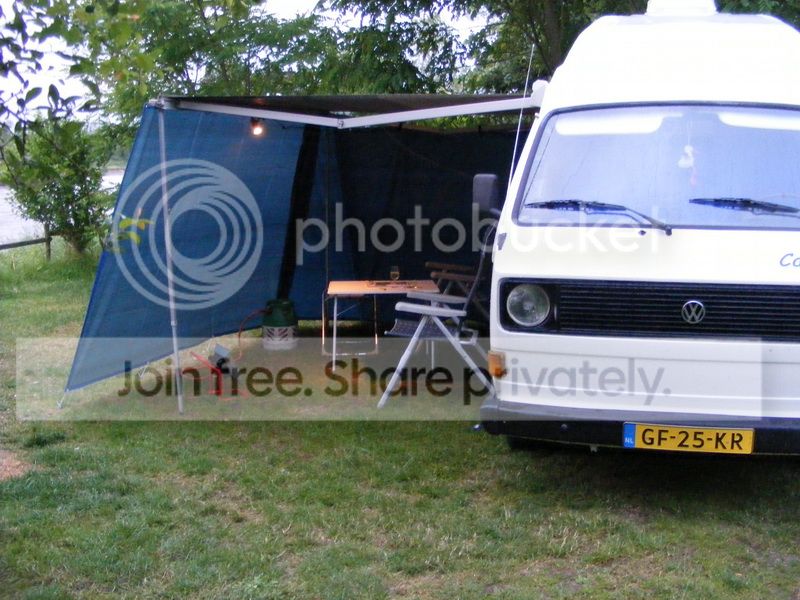

Kijk d’r toch eens glimmen:
Ook een plekje waar het wat minder windstil is deinzen we niet voor terug:

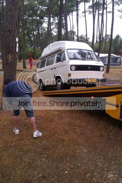

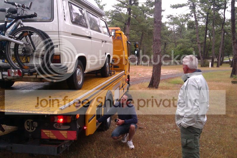

Na een paar dagen, richting Hourtin plage, ging het op de ringweg om Bordeaux merkbaar mis. De vierde versnelling begon over te slaan. De hoofdas van de bak lag duidelijk uit zijn lagers.
Ik wist dat de bak niet geweldig meer was, die stond ook voor de komende winter voor vervanging op de planning, maar ik ging er van uit dat ie nog wel een paar duizend km mee kon.
Van de ringweg af kwamen we op een enkelbaans weg terecht met veel rotondes. Het ging steeds slechter met de bak, de vierde versnelling durfde ik op een gegeven moment niet eens meer te gebruiken.
Met samengeknepen billen hebben we de laatste 40 kilometers afgelegd en de vierde versnelling niet gebruikt, en zijn toch op de camping aangekomen.
Op de camping een paar telefoontjes gepleegd, en (dachten wij) de boel geregeld.
Onze vrienden van “Keverland” hadden en bak voor ons beschikbaar, en als de ANWB (die ik tot mijn spijt) als hulp had in geroepen die naar de Franse garage had laten brengen hadden we na een dag of 3 onze vakantie kunnen voortzetten.
Maar zoals genoemd, hebben we de ANWB ingeschakeld, cruciale fout, het team van de ANWB Lyon moest zo nodig het wiel zelf uitvinden.
We zijn inmiddels 2 dagen verder (donderdag) en toen kregen wij een telefoontje van de ANWB Lyon dat er misschien een bak (maandag) in Nijkerk beschikbaar was.
Het licht ging bij ons even uit, wij meldden dat er een bak klaar staat voor ons in Bergschenhoek. Hierop werd verbaasd gereageerd.
Om een kort verhaal lang te maken: het hele gebeuren heeft ons negen (9) dagen gekost, en daarna restte ons niets ander dan naar huis te keren.

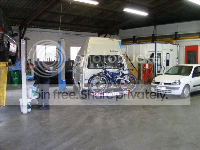

Na al deze negatieve informatie toch ook wat positiefs.
De “depanneur” die onze Calimera heeft afgevoerd bleek een kenner van “oudere”auto’s te zijn.
Dit gaf ons een goed gevoel. Hij heeft Calimera weer in ere hersteld. De monteur die dit alles heeft gedaan is een Fransman die desgevraagd niet blijkt te drinken.
Wij wilden hem bedanken met een fles lekkere wijn, maar daar konden wij hem niet mee plezieren. Op de vraag welke drank hij dan wel wilde hebben vertelde hij dat hij helemaal geen alcohol drinkt, bijzonder.
We zijn dus met Calimera weer op eigen kracht thuis gekomen.

Een triest moment:
Daar staat ze dan:

Dit stond bij de garage waar Calimera naartoe gebracht werd, dat gaf een goed gevoel:

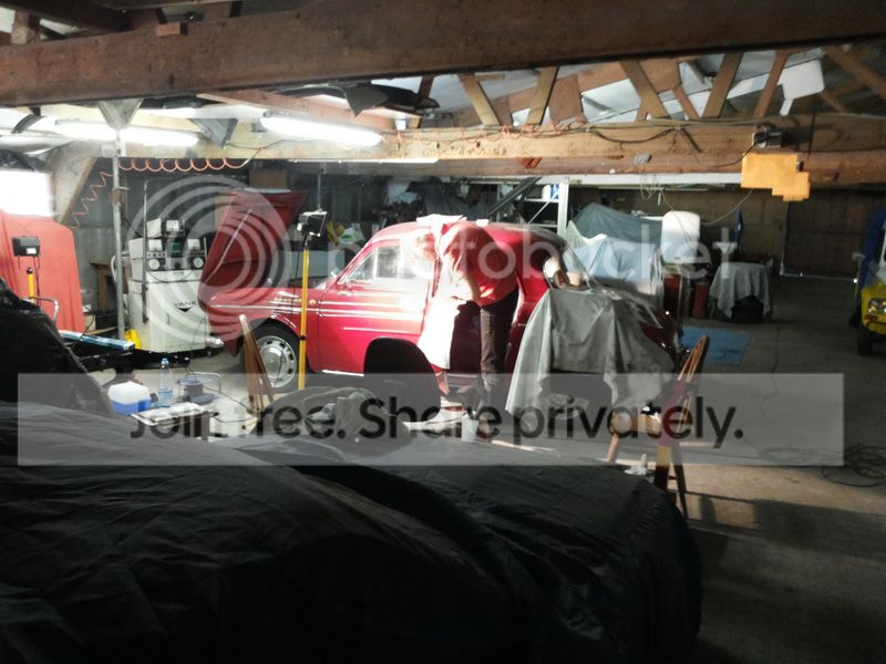

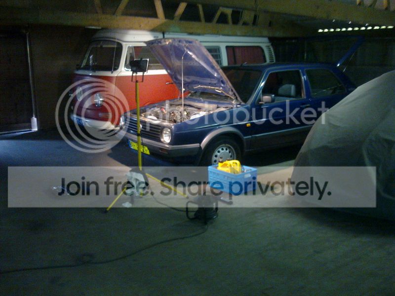

Dan nu het loodsverslag....
Dit weekend niet echt veel gedaan.

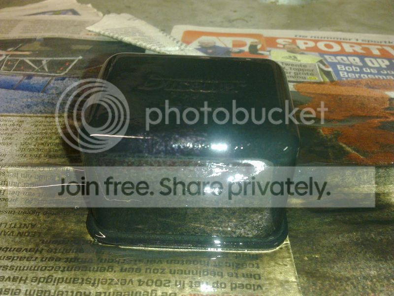

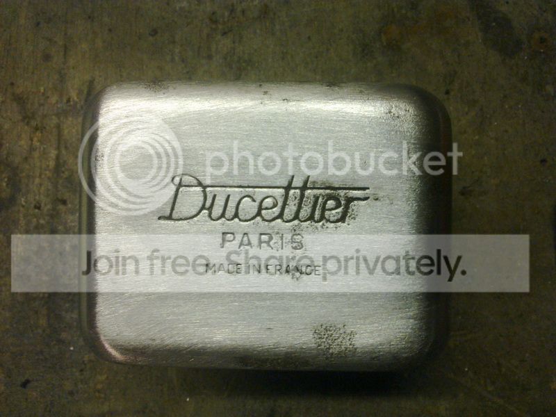

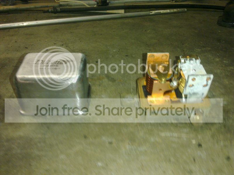

Ik heb wat klein werk gedaan, het kapje van de spanningsregelaar gespoten, waarvan ik beelden heb:
Ik heb ook nog een medeforummer op bezoek gehad, die even een plekje zocht om een kleine onderhoudsbeurt te doen:
Wat wel weer een mooi moment was dat wij Phientje na 10 maanden weer even hebben kunnen uitlaten, wat weer veel blije gezichten van omstanders heeft opgeleverd heeft. :D

Zo, even dit topic afstoffen.
We hebben na de vakantie Calimera naar onze specialist gebracht om de bus op de brug te zetten en even goed te kijken of onze Franse monteur zijn werk echte goed heeft gedaan.
Op de brug bleek dat hij een uitstekend monteur is, alles is prima in orde.
Ik hoorde onderweg naar huis enig geluid bij de voorassen, en verdacht de wiellagers.
Vooral rechts was het geluid. Vreemd genoeg bleek er rechts niets aan de hand te zijn maar was de linkerlager aan vervanging toe.
Gelijk beide kanten maar laten vervangen, en als ze dan toch bezig zijn, de remblokken ook maar vernieuwd.
Straks nog 2 weekjes genieten van Calimera en dan mag ze de stalling in.

Ook moest de Stoere voor de APK, dat heeft ie niet gehaald dus.
Technisch had ik de auto helemaal nagekeken maar minder op doorroesten van zaken.
Bij de keuring bleek dat bij de voorwielophanging een aantal delen waren doorgerot, en kon daarom terecht niet goedgekeurd worden.

Enfin, dit topic is waardeloos zonder plaatjes, dus hier wat sfeerbeelden:
Het koppelinspedaal en de handremhevel van Jeanne '66
Het spuitwerk van phientje, het lijkt op kleurverschil maar dat komt omdat het in kunstlicht gefotografeerd is en hier nog niet geheel droog.

En hier het probleem de uitdaging van de stoere:
De voorwielophanging is hier al gedemonteerd.
Het is een beetje lastig te zien met de telefooncamera. :confused:

De afgelopen week nieuwe koplamppotten besteld:
Die gaan er met de vorig jaar opgehaalde lampen ook maar gelijk in:
Het lichtbeeld van de oude lampen was ook een APK afkeurpunt.

Dit weekend weer lekker bezig geweest.
De bodemplaat van de kofferdak van de Simca is er uitgeslepen, daar maak ik een hele nieuwe voor.
Dit was een hele klus welke mijn egaa voor haar rekening heeft genomen.
Ook is zij begonnen met alle naden in de kofferbak vrij van kit te maken om te kijken waar er nog rottigheid zit.
Tussendoor heb ik nog een stukje in een dwarsbalk van Pipomobiel gelast, die gaat morgen op voor de APK.
Gisteren is General Custom op bezoek geweest om zijn Volvo te laten zien en voor mij om te kijken of ik wat laswerk voor hem kan doen.
Het was even gezellig en de Volvo ziet er goed uit, mooie auto.
Het laswerk is te overzien en ik ga er binnenkort mee aan de slag.
Niet veel plaatjes dit keer, alleen deze:
Hier ben ik al met het opvulwerk begonnen. Eerst een nieuw stukje grondplaat gemaakt en erin gelast.
Die zit onder die 2 "witte" plaatjes.
Die witte plaatjes heb ik met een eerste aanhechting vast gezet.
Rechts ook nog een zwart stuk, daaronder zit ook nog blik dat rot was.
Dat heb ik weggeslepen en een stuk in gezet, daarna dat zwarte plaatje met een eerste aanhechting gefixeerd.
De volgende keer wordt alles geheel afgelast. (dit betekend niet dat het niet door gaat:D )
In dat plaatje boor ik straks nog een klein gaatje om de holleruimte die nog overblijft vol te spuiten met roestwerend spul.
Het lijkt allemaal niet veel, dat is het ook niet echt, maar het vreet wel tijd.
Tot de volgende keer.
Greetzz Renate.
Net nog even naar buiten gelopen om plaatjes te maken van Phientje.
Op sommige foto's kun je nog de afplakranden zien, die moeten nog worden weggepolijst.
Ook nog even een plaatje gemaakt van het laswerk aan Pipomobiel:
Toch nog de beloofde plaatjes :D
En let niet op de "allercharmanste" weerspiegelingen van mij. o_O
Greetzz Renate.

Kleine update:
Laswerk rechter voorwielbak.
Nog een paar creatieve stukjes erin:
De boel een beetje glad geslepen:
Het hele spul in de roestomvormer:
Volgende week in de metaalak, tektiel en dan in de bodychutz.
Daarna alles lekker dik in de teer, laat de schroevendraaier van de (APK)keurmeester maar komen :D
Voldend weekend krijgt de linkerkant een zelfde behandeling.
Rechtsonder zie je op enkele foto's ook nog de nodige narigheid, dat is een deel van de kofferbak.
Die wordt straks in zijn geheel vervangen door nieuw blik.
Tot volgende week.
Greetzz Renate.
