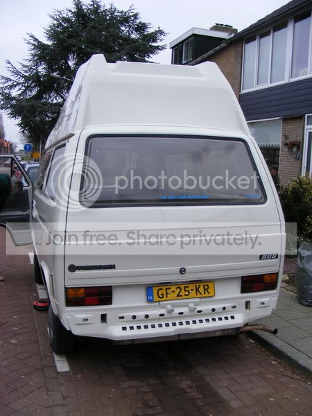

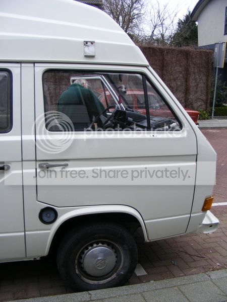

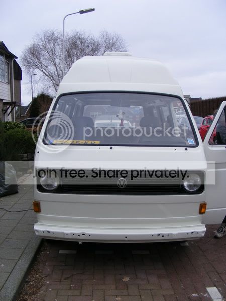

Renate en haar wagentjes.
Calimera is weer thuis, en er is een begin gemaakt met het opbouwen.
Plaatjes zeggen meer dan woorden. . .
Greetzz Renate.

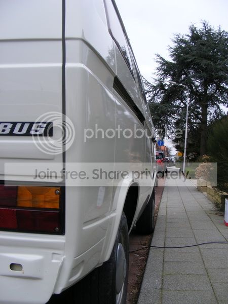

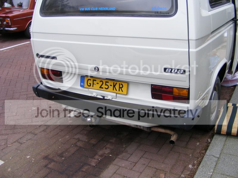

Er staat BUS op omdat deze ooit is afgeleverd op kenteken als personen vervoer.
Anders zou er Transporter op gestaan hebben.
Dat BUS embleem is overigens best zeldzaam.
Greetzz Renate.

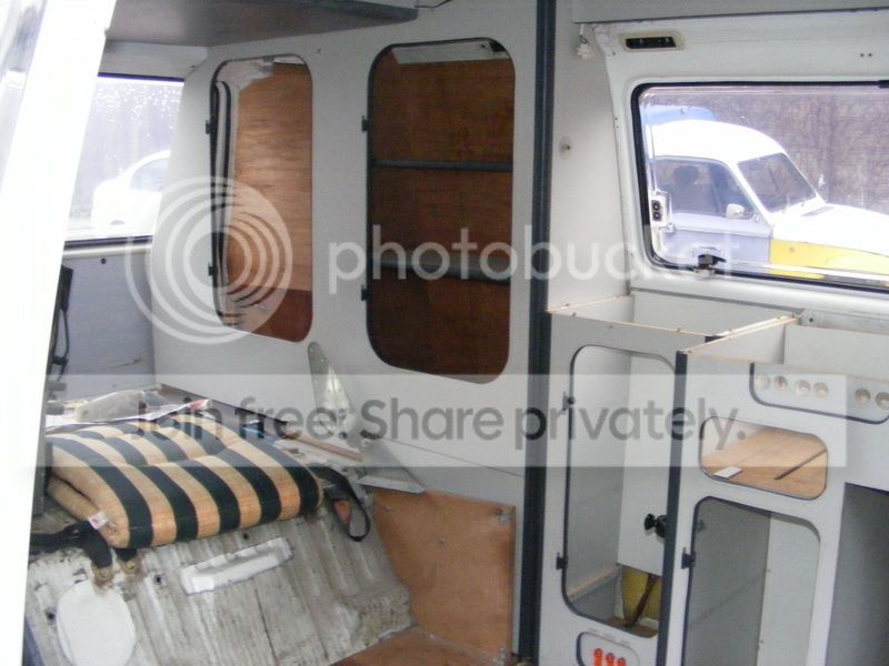

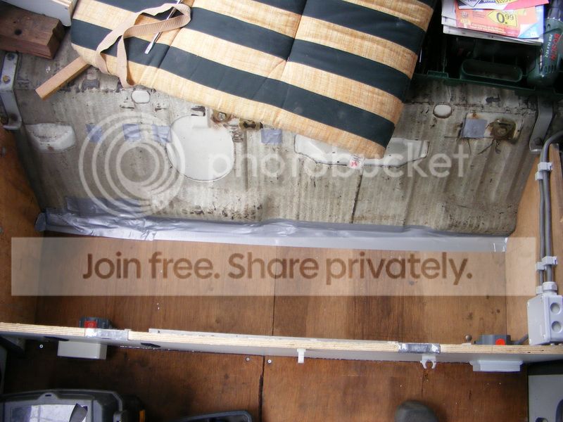

Vandaag weer een stukje gedaan.
Trekhaak en bumpertje er weer op:

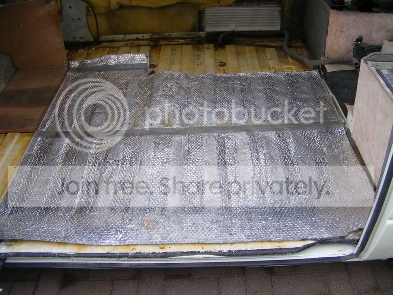

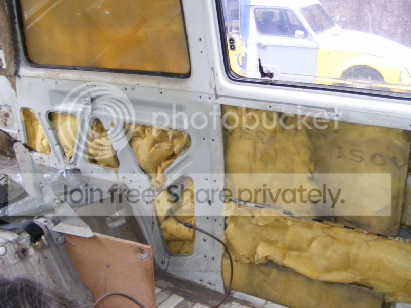

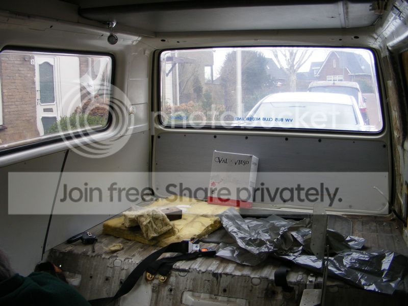

Isolatiemateriaal aangebracht:

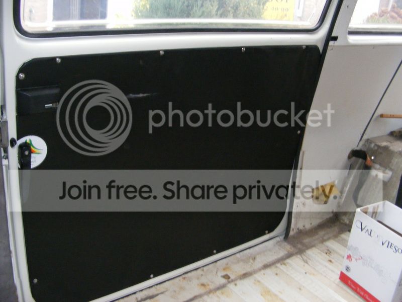

En de bekleding er overheen:
Schuifdeurbekleding geplaatst:

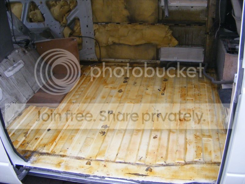

De vloer lekker dik in de tektiel:
Als dit een beetje droog is komt er vloerisolatie overheen en daarop multiplex.
Wordt natuurlijk vervolgd.
Greetzz Renate.

ik wil me nergens mee bemoeien,maar dat dit proppen op deze manier met isolatie zie ik echt niet goedkomen tegen dat plaatwerk.
Je ziet diverse koudebruggen en plaatstaal condenseert gigantisch als het eenzijdig verwarmt of afkoelt.
@Janneman: ik heb nog geen adresje gevonden, maar als ik wat zinnigse gevonden heb laat ik het je weten.
@woodyman: Je mag je er altijd mee bemoeien. :D
Ik begrijp ook wat je bedoeld. Het zit er alleen niet zo "gepropt" in als het lijkt.
Bovendien zit het er niet als warmte/koude isolatie tussen, wij gaan er alleen met mooi weer mee op vakantie.
Het zit er meer voor de geluidsdemping in, en dat werkt prima. (y)
Greetzz Renate, die opbouwende kritiek altijd graag hoort/leest.
Kun je daarvoor niet beter antidreun-folie gebruiken? Hebben wij bij onze T1 wel gedaan.
Ben je niet bang dat er op termijn vocht in dat isolatiemateriaal kruipt (door condens, zoals woodyman ook aangeeft), en je holle ruimtes dus vol zitten met sponzen die altijd nat blijven? Lijkt een risico op roest te geven zo, en een vochtig interieur?
Verder erg leuk ding die T3, blij dat deze zo mooi wordt opgeknapt.
@j.ko: Het heeft de afgelopen 20 jaar ook zo gezeten, daar is de bus niet echt slechter van geworden. ;)
Maar toch bedankt voor het mee denken.
Greetzz Renate.
Ah, dat wist ik niet. Ik heb er verder ook geen ervaring mee, maar het was de eerste gedachte die bij me opkwam toen ik de foto's zag.
Succes met de verdere opbouw / inrichting!
Nee met dit matriaal gaat dat prima. je moet alleen niet bv purschuim in je ruimtes gaan spuiten. dat trekt vocht sterk aan en dan is je auto al snel neit meer te redden. Helaas vorig jaar nog een voorbeeld van een campertje van gezien op de sloop...

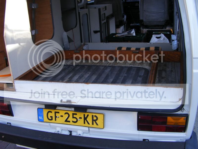

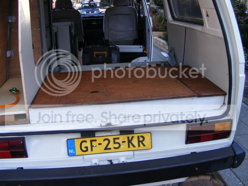

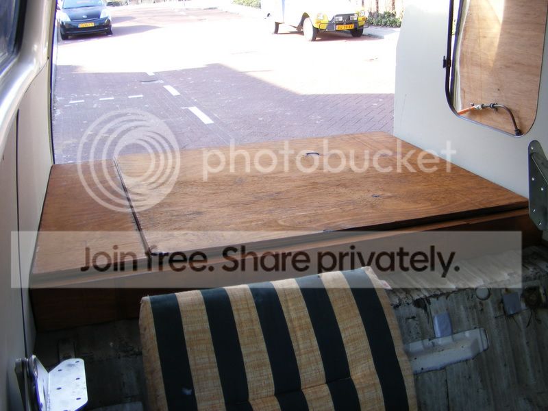

Vandaag weer een stukje gedaan. .
Vloerisolatie:
En daar de houten panelen overheen:
Mooi zijn de panelen niet, maar ik vind het een beetje overdreven om er nieuwe voor te maken.
Het hout is in uitstekende staat, geheel geïmpregneerd en als er straks vloerbedekking overheen zit zie je het nooit meer terug.
Greetzz Renate.

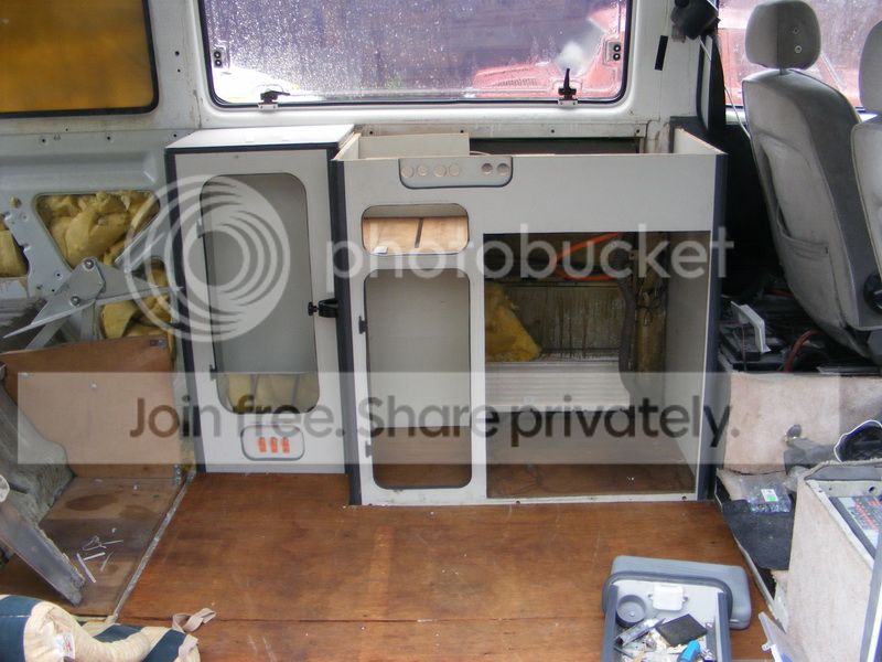

Vandaag de kastwand weer op z'n plekje:
Moet wel allemaal weer netjes gekit worden.

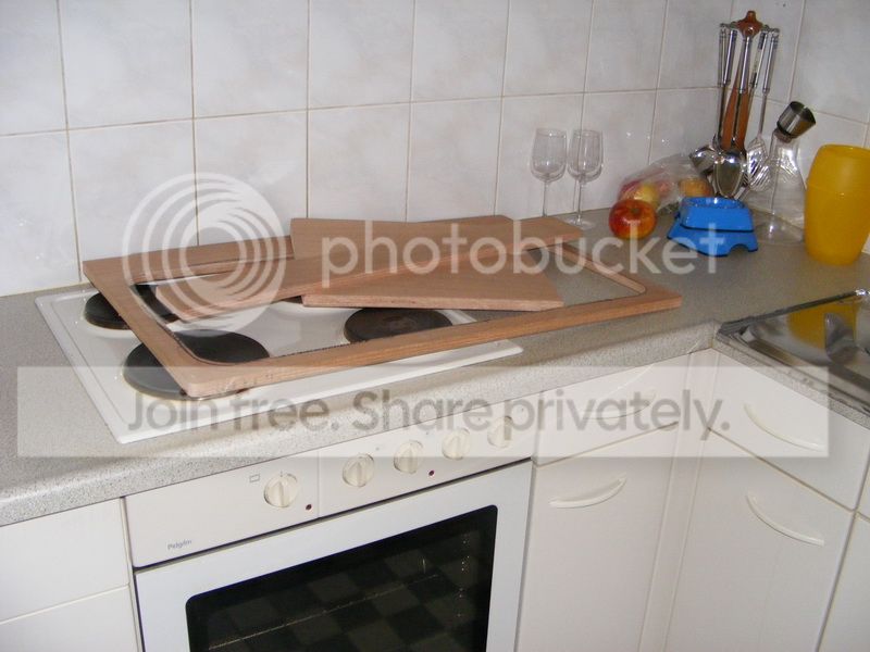

Het aanrechtblad geheel opnieuw gemaakt.
Dit heeft mijn egaa gedaan, die is wat handiger (lees heeft meer geduld) met hout:

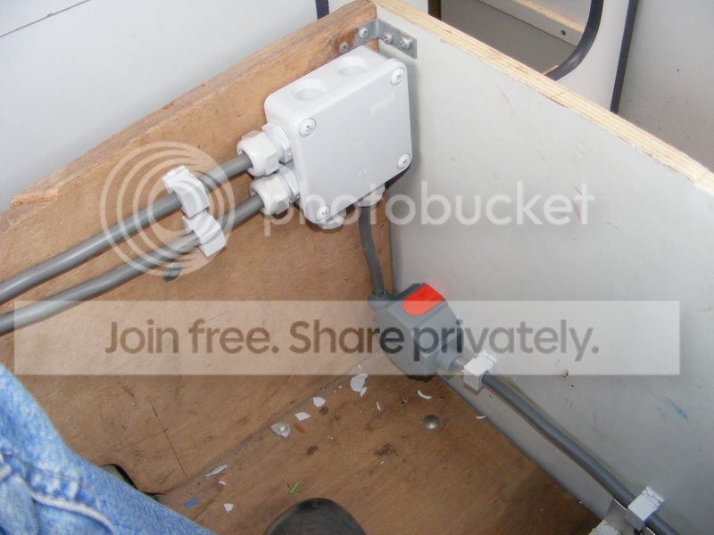

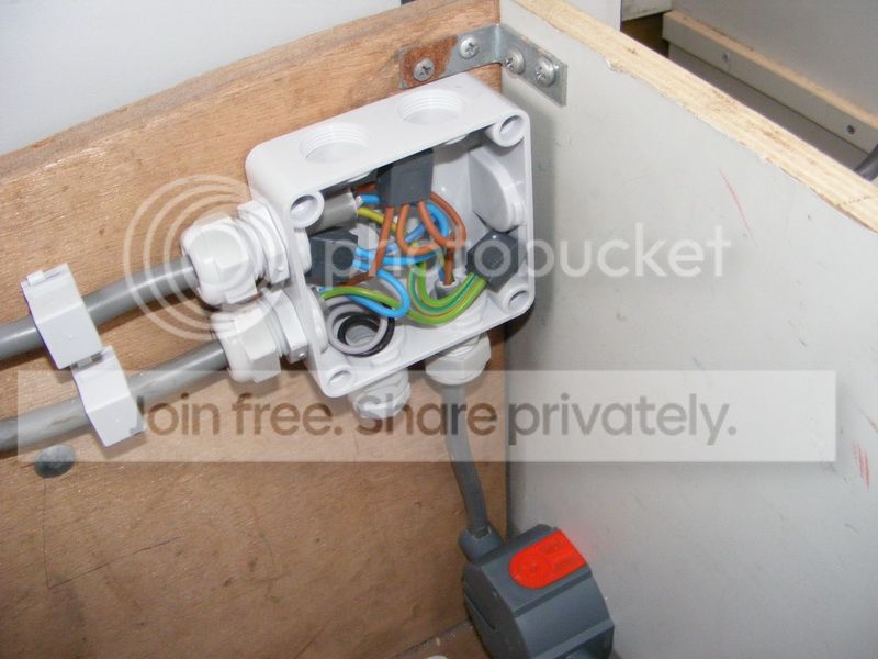

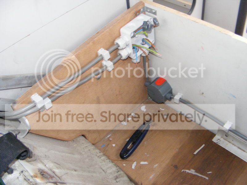

Het afronden van het electriek:
Nog los:
Aan mekaar geknoopt:
Kastje gezien, deurtje weer dicht:

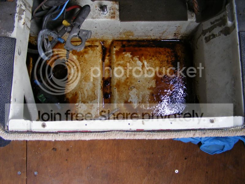

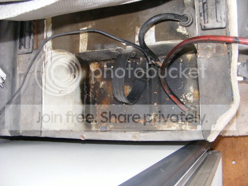

De startaccubak, hoezo veel tectyl? :D
De huishoudaccubak:
Nee dat bruine is géén roest.

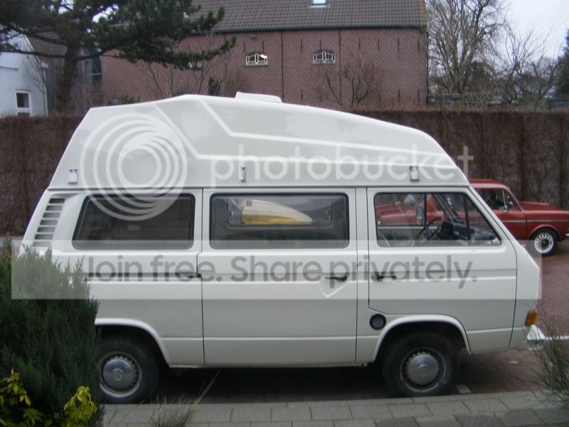

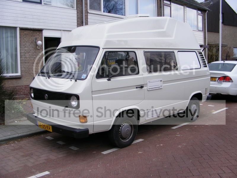

En zoe staat ze erbij anno 2013:
Nog even de wieldopjes poetsen en de bandjes zwart maken, en ze kan zo de showroom in. :D

Gezellig, zo'n gevarieerd wagenpark.

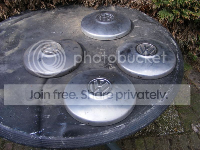

En de T3 ziet er streeploos veel moderner uit. Is ook praktischer, want stickers verouderen erg snel. Zou het eigenlijk te doen zijn om die wieldoppen zelf opnieuw te verchromen? Zodat ze weer worden zoals op de foto uit 2005.
Wat trouwens wel opvalt is dat er nog geen snelle auto in het wagenpark zit. Natuurlijk, de meeste Franse auto's waren ook erg gemoedelijk gemotoriseerd, maar er waren noemenswaardige uitzonderingen, zoals de 205GTI, de R5 Turbo en de vermakelijke 2CV met GSA blok (prototype/nabouw). Maakt 1 van deze snelle en betaalbare wagentjes kans op een plekje in het wagenpark?
@: V8: voorlopig nog even geen striping, dat kan altijd nog.

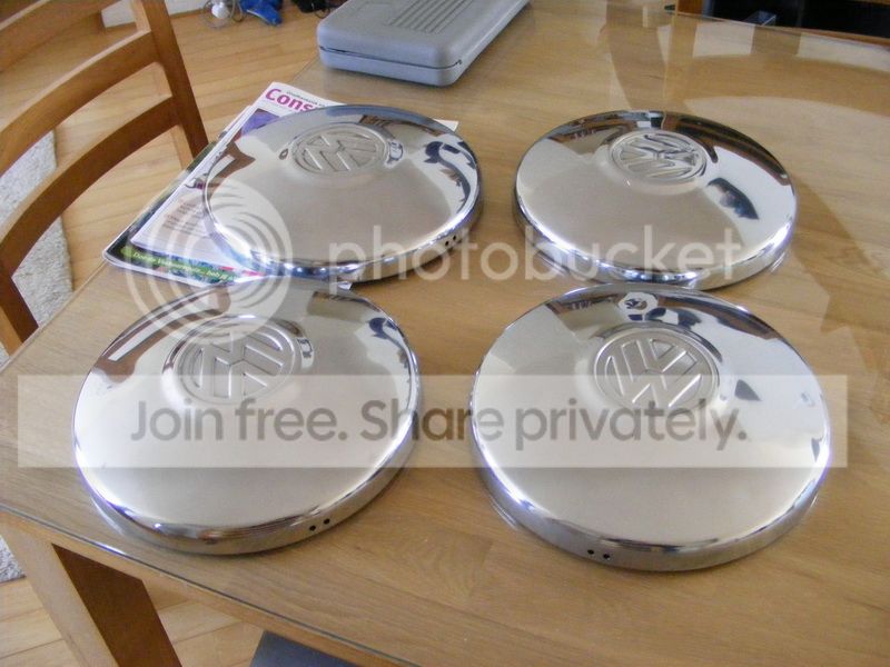

@Tommy82: Over de wieldoppen, daar hoeft los van het schoonmaken en poetsen niets aan te gebeuren, ze zijn in top conditie.
Foto's volgen daar nog van en die zullen de foto's van 2005 uiteindelijk verbleken.

Dat heb je netjes aangepakt Renate (y)
Zelf had ik nog pvc-buizen rond de kabels gedaan, want zo hoort het eigenlijk (in een huisinstallatie dan wel). Erg netjes gedaan in elk geval :D
@General Custom: ik was het ook van plan om de pcv buizen te gebruiken, maar dan had ik grotere clips moeten nemen en dan werd het allemaal een beetje grof en hoog. Dus daarom maar voor zonder gekozen.
@mechanix: dank u. (y)

Vandaag ook nog wat kleine dingetjes gedaan aan de bus. Zo is nu het 12volt circuit ook op orde.
De accu bakken staan nu nog te drogen door de tectyl behandeling. De temperatuur werkt niet echt mee om het snel droog te krijgen.
De wieldopjes hebben een poetsbeurtje gehad.
Voor:
en na, ja het zijn echt dezelfden:
