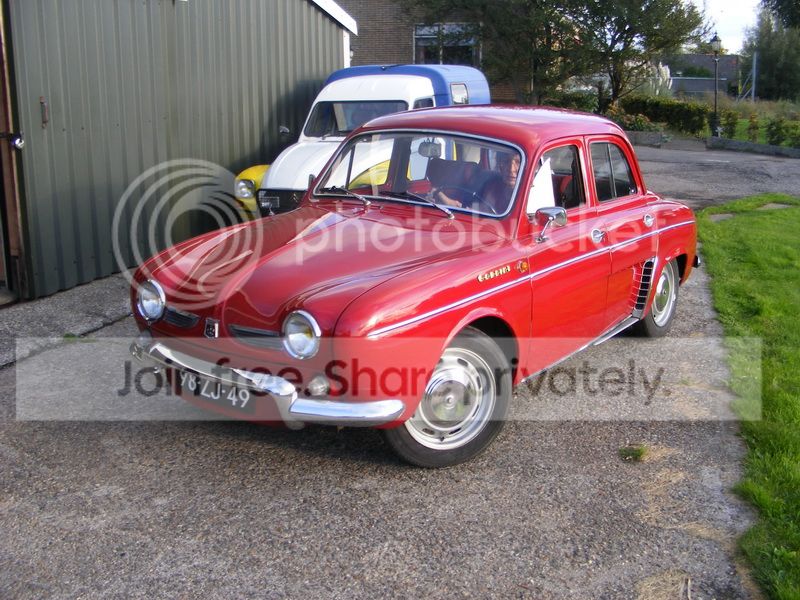

Volgens mij hadden ze in de jaren 60 nog geen halogeen bouwlampen
Of een kenteken uit 79, maar inderdaad, weer goed bezig Renate!
Die halogeenlampen waren halverwege de jaren zestig in ieder geval klaar voor auto's (eerste auto met die lampen kwam in 1971 uit). En dat kenteken is waarschijnlijk bij het krantenarchief waar Renate de foto vandaan had in het ongerede geraakt, maar niet getreurd, want ik heb het origineel gevonden:
Het is werkelijk een chef d'oeuvre (meesterwerk)!!
@Clignoteur: leuk (y)
@ allen: Dank weer. :D
En voor diegene die het nog niet doorhadden o_O(duh), hier de originelen. :)

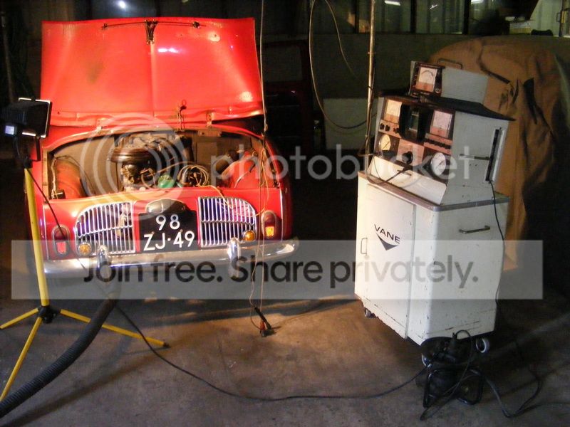

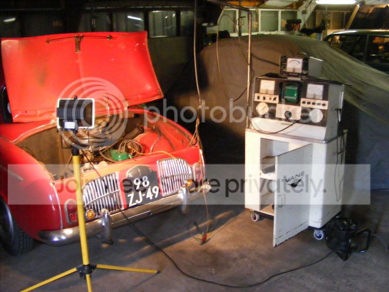

Ik heb de kast overigens nog niet echt kunnen proberen omdat de meeste klemmen er na 46 jaar niet zoveel zin meer in hadden.

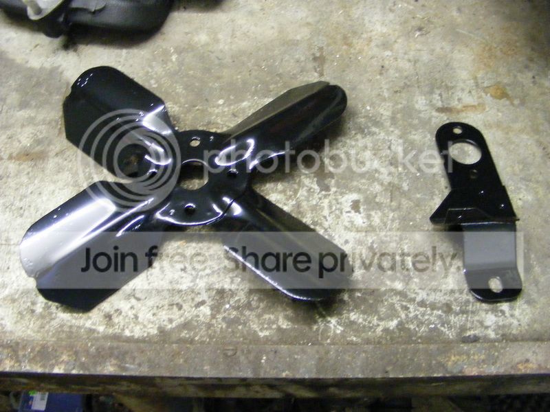

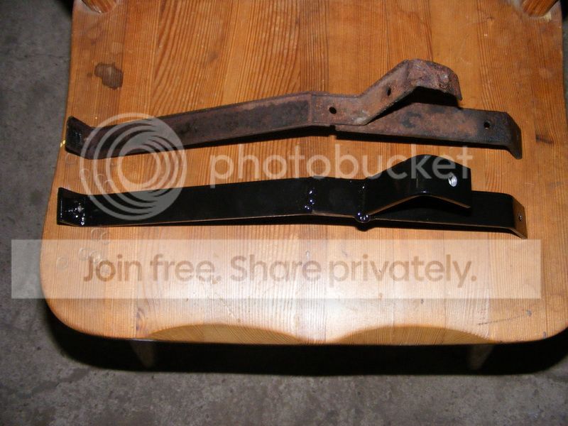

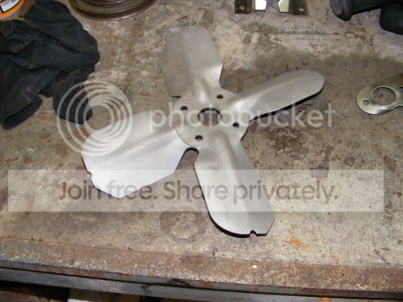

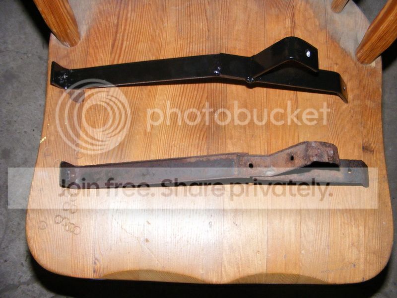

Ik ben weer met m'n poedercoatsetje bezig geweest.
Het is allemaal erg leuk om te doen, alleen kost het elke keer best veel tijd.
Maar goed, het resultaat mag er zijn en zo kom ik elke keer een stukje verder.
Hier een paar "voor, tijdens en na" foto's.
Zo was het:
Eerst het geheel met de roterende staalborstel scotch bewerkt:
Gestraald (corund):
Gepoederd:
En afgebakken:
Ben er zeer tevreden over, nog een paar onderdelen en ik heb de aanschafprijs er al uit. :D
Mijn egaa had een nieuw beugeltje voor onder de Simca gemaakt, hierbij een paar "oud en nieuw" plaatjes:

Van het weekend de klemmen en andere aansluitpunten van de diagnosekast weer in orde gebracht, dus binnenkort maar eens echt aan het meten.

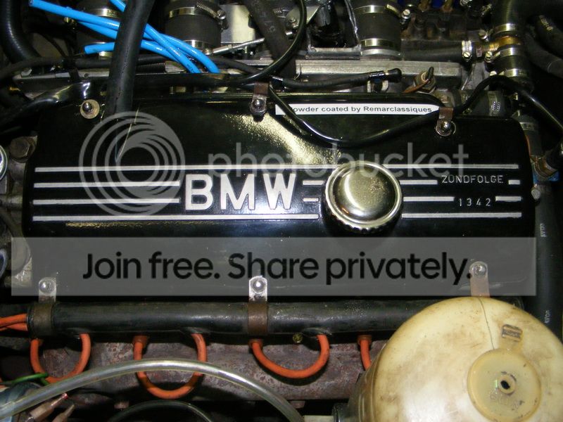

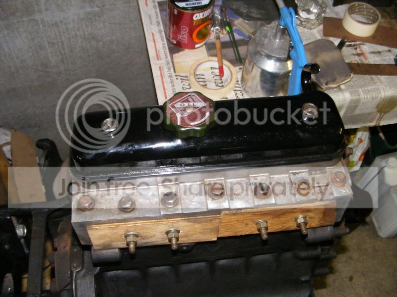

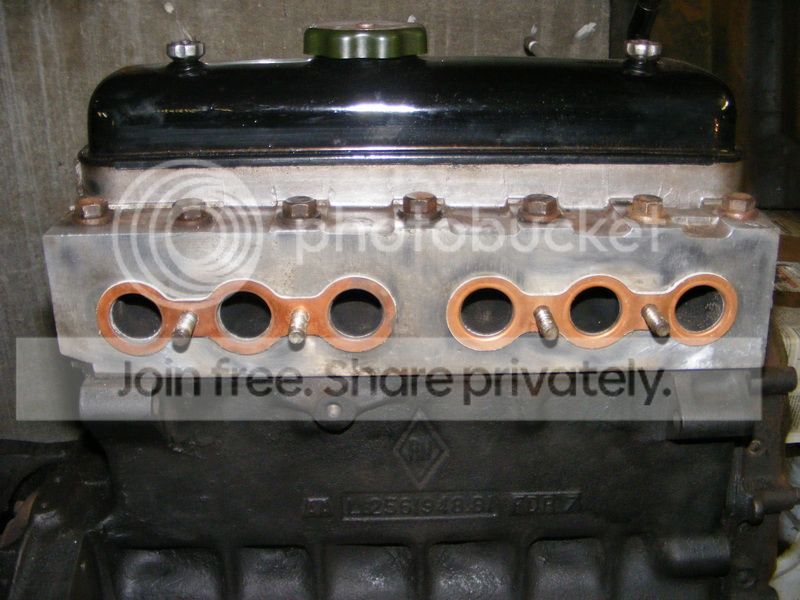

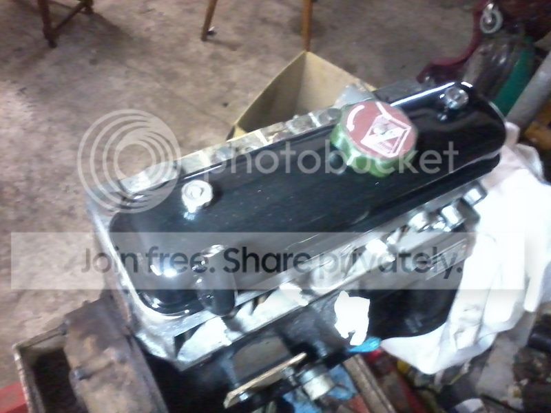

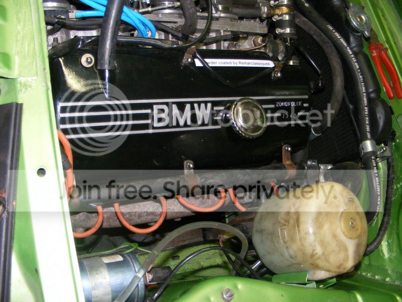

Het kleppendeksel van de BMW aan de rechtmatige eigenaar overhandigd, die was er erg blij mee en heeft 'm gelijk gemonteerd.
Het resultaat:
Omdat ik al het een en ander voor hem heb gedaan, voelde hij zich kennelijk een beetje schuldig. ;)

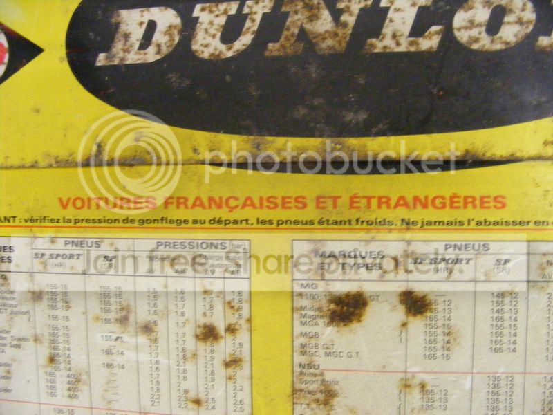

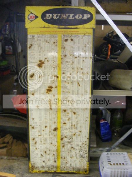

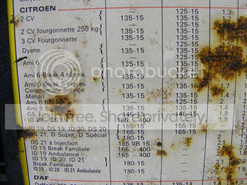

De oudere lezers hier zullen dit zeker herkennen, een "kaart" voor de bandenspanning die altijd bij het benzinestation hing/hangt, maar nu één uit 1971, geweldig.
Een impressie:

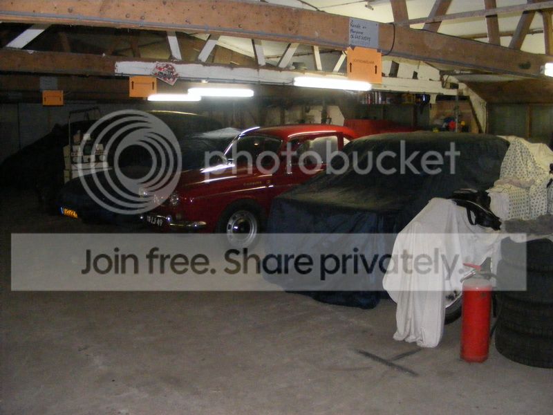

Ik ben er heel erg blij mee, ons loosdje begint zo langzamerhand een klein muzeumpje te worden.

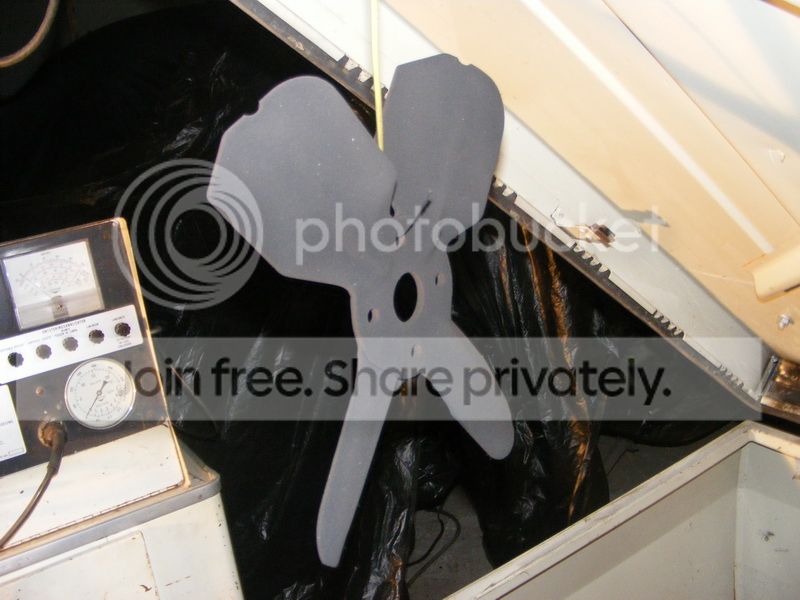

Weer een stukje "straalwerk" gedaan:

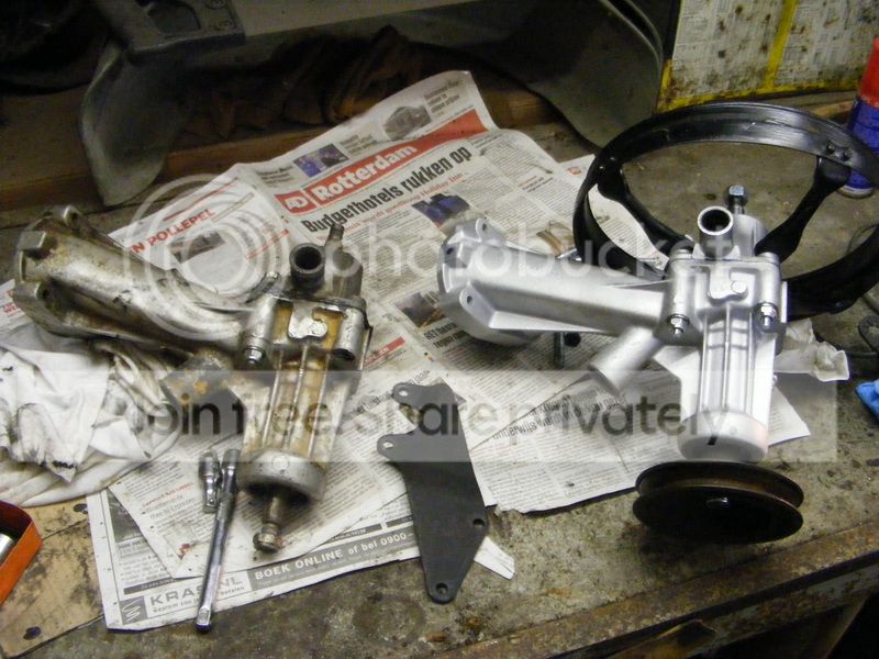

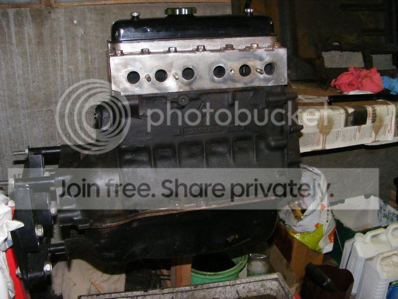

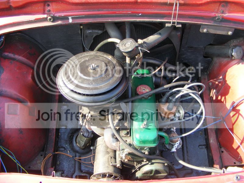

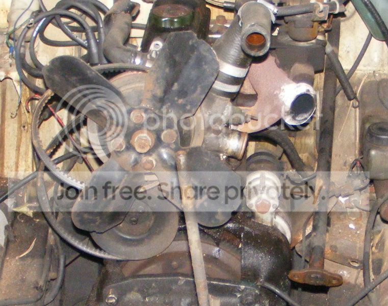

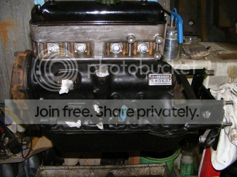

Ook nog wat aan de Simca gedaan.

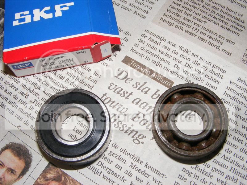

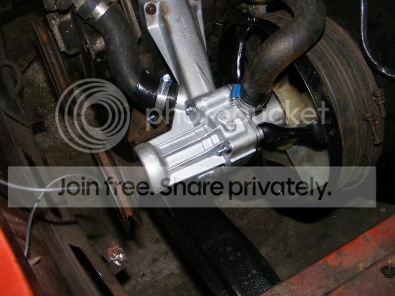

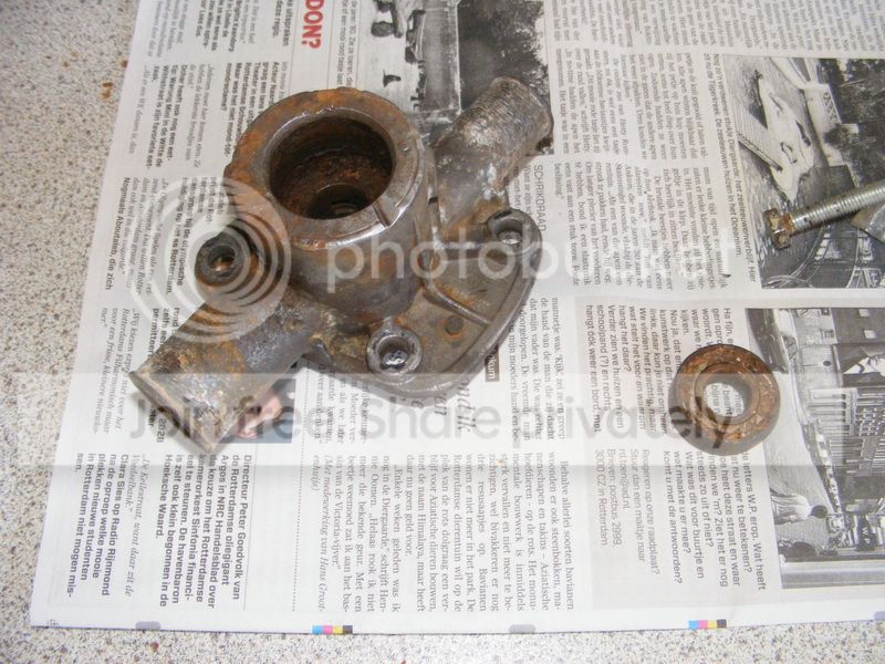

We wilden het koelsysteem spoelen, en toen merkten we dat er lekkage bij de waterpomp was, demonteren dus.
Dat was geen overbodige luxe.
Hier is wel het nodige revisiewerk nodig.
Hier de kap en het lager aan de ventilatorzijde, duidelijk overleden:
De lagers (voor en achterkant) zijn van algemeen formaat dus die gaan besteld worden.
En nu de boel uit elkaar ligt gelijk maar goed beetpakken, plaatjes volgen natuurlijk nog.

Die bandenspanningstabel. (y)
Grappig, met dit warme weer vind onze kat de vlinderstruik en de bijbehorende vlinders erg spannend.
WOF
@Janneman: Ja meestal is 't andersom, vandaar ook dat het een leuk plaatje opleverde.
@WOF: Die bandenspannigstabel nu bij een modern pompstation hangen, kan leuke taferelen opleveren. :D
Greetzz Renate.
Erg leuk, zo'n bandenspanningstabel!
Ik moest meteen denken aan een tankstation hier in de buurt, dat staat leeg sinds eind jaren 80. Ik weet niet hoe het er nu voor staat, maar een paar jaar geleden was alles nog precies zoals het werd achtergelaten. Van de toenmalige literprijs, tot de inrichting van het gebouw! Het stond (of staat) wel in de bossen, dus het was flink begroeid. Ik ga binnenkort eens kijken hoe het er nu voorstaat...

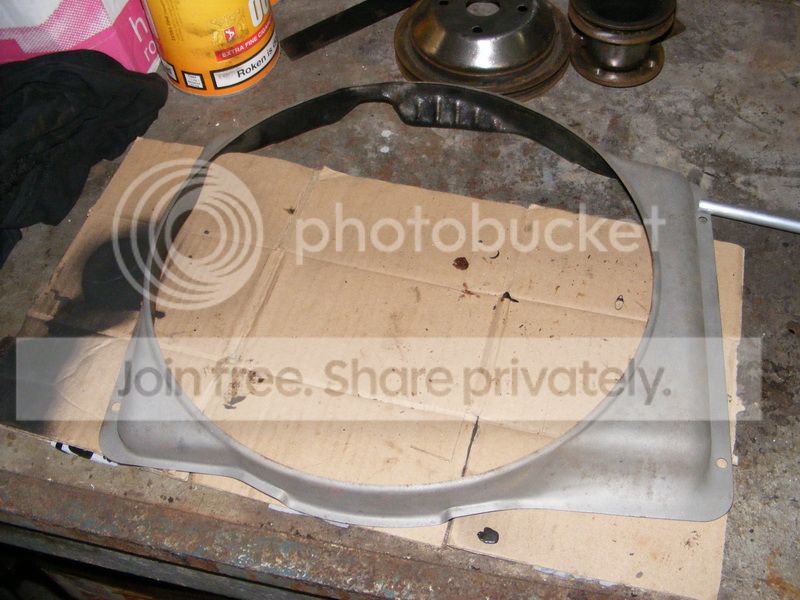

Nieuwe lagers voor de waterpomp gescoord:
Inmiddels zit ie weer in elkaar, en is met vloeistof op zo'n 4 bar afgeperst.
Die kan er dadelijk weer in, toch weer een nieuwe aanschaf bespaard.
En nog leuker, weer gewoon bestaand materiaal gebruik, zo blijft de auto zo origineel mogelijk.

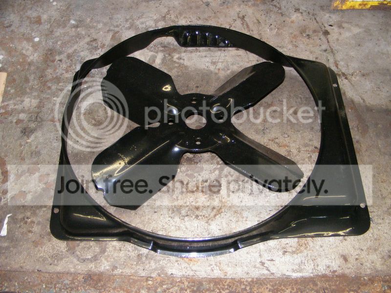

Verder weer aan het poedercoaten geweest, nog een paar dingetjes en in heb de aanschaf er alweer uit. :D
Nog even bij elkaar gezet, de voor tijdens en na plaatjes.
Voor na het ergste vuil te hebben weggehaald (niet helemaal voor dus):
Tijdens:
En na, het glimt je tegemoet:

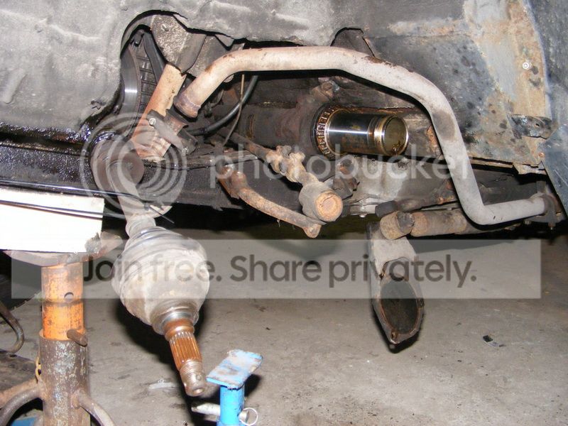

Vandaag dus de boel bij de fusee as open gemaakt, tjee wat een p*kkeklus.:(
Het was overigens wel nodig, dus daar hielp geen dik vet meer aan.
Ruim 5 m/m speling, vreemd want ik had (nog) niets gemerkt.:eek:
Een half jaar geleden zat het nog onder te tolerantiewaarde.
Vrijdag maar eens kijken hoe ik die as er uit gemept krijg. :rolleyes:

De waterpomp van de Simca die ik gereviseerd had en ook vóór het inbouwen had afgeperst, was na het inbouwen gewoon weer zo lek als een mandje.
Uithuilen en verder gaan, oftewel: nu een nieuwe besteld. Jammer van de tijd die erin is gestoken.

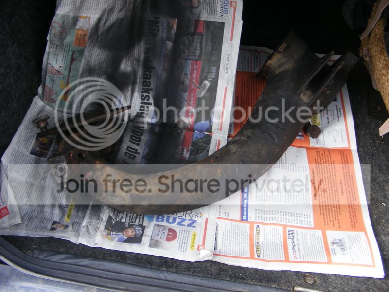

Ook de fuseepen van de Aca heb ik er niet uit kunnen krijgen.
Ik heb een beugel gemaakt om deze er met een potkrik van 5 ton !! uit te drukken.
Geen beweging in te krijgen, dus maar de hele draagarm er af, en morgen naar de eendenspecialist hier in het dorp-
De draagarm:
En hier komt ie vandaan:
Wordt alweer vervolgd dus.

Vandaag naar de bevriende 2CV man in het dorp geweest.
Die wist mij te vertellen dat ik toch echt even goed met de hamer aan de gang moest.
Ik met de moed in mijn schoenen weer naar de loods.
Een opzetje gemaakt om de draagarm neer te zetten en, om de 2CV man te citeren: hoog uit de schouder, zodat de hamer gang krijgt, met een door hem aan mij uitgeleende "drevel" er een paar flinke klappen met een 2kilo vuist op te geven.
En tot mijn verbazing, het lukte. Ook nu weer een leermoment.
Ik ben niet van het grote geweld, ik ben er ook niet sterk genoeg voor.
Mijn motto is (was) altijd: als je niet sterk genoeg bent moet je handig zijn.
Dit is vandaag dus onderuitgehaald.

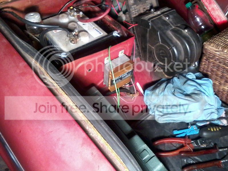

Ook gaan we een omvormer (6 volt naar 12 volt) in Phientje bouwen, zodat mijn lief naar FM radio kan luisteren.
6 volt FM radio's zijn onvindbaar, misschien bestaan ze niet eens.

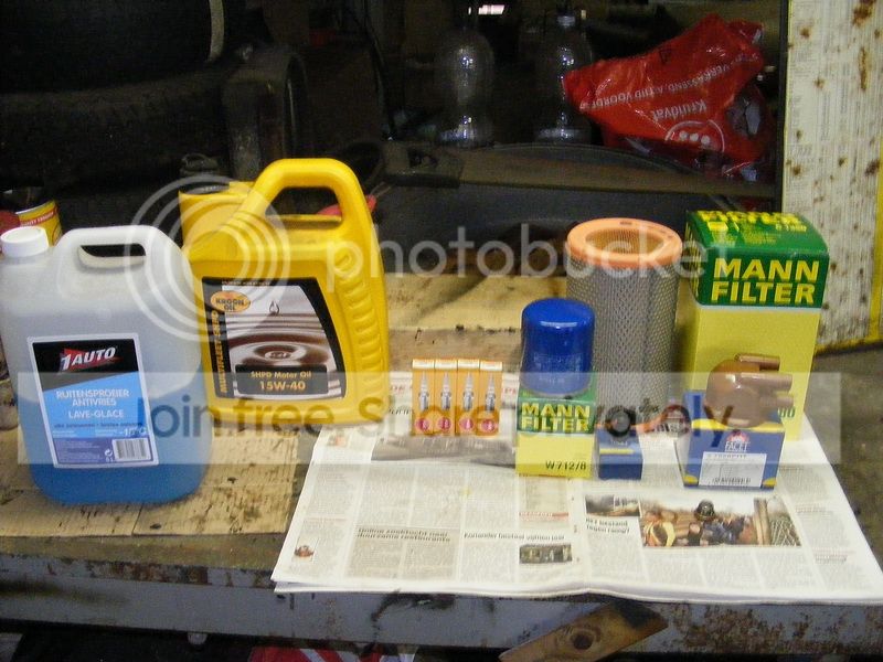

Vandaag weer een uurtje in de loods bezig geweest.
De Dame (CX) heeft een tijdje het dagelijkse werk van de Aca over moeten nemen omdat die even geen APK had.
Nu de Aca wel goedgekeurd is, mag de CX lekker naar binnen en pas weer aan de slag hoeft als er langere ritten te maken zijn.
Maar voordat ik haar toedekte heb ik haar eerst even gewassen, was wel nodig na een week onder een boom te hebben gestaan.

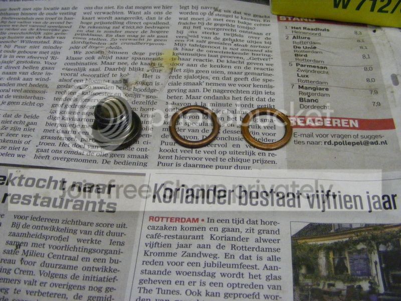

Na de wasbeurt gelijk de 10.000km/jaarbeurt gegeven, altijd een leuk klusje.(y)

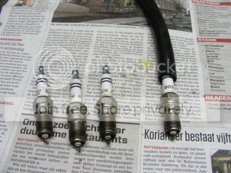

Spulletjes klaar zetten:
Zo ook een nieuw ringetje voor de carterplug, links de nieuwe rechts de oude:
Dit zijn de bougies die er na een jaar en 10.000km uit kwamen:
Daar was ik bijzonder blij mee, zo staan de ze ook in de auto boekjes als zijnde prima.
Aan de bougies kun je veel aflezen als het gaat om de conditie van een motor.
In dit geval dus in topstaat, samen met een mooie lichtgrijs aangeslagen uitlaatpijp.
Hierbij misschien nog een tip voor de mede doehetzelvers:
Op de foto met de bougies zie je de rechte bougie met een stukje slang.
Dat is erg handig om de gebruiken omdat bij de CX maar ook bij veel andere auto's de bougies vaak erg "diep" zitten.
Het gaat als volgt:
1. je draait de bougie met een bougiesleutel los, tot deze heel licht draait.
2. je haalt de sleutel eraf en steekt een stukje slang er in en drukt deze op de bougie, vervolgens kun je hem met het slangetje er verder uit draaien.
(de binnendiameter van de slang moet zo zijn dat de bougie er met het porselein net klem in zit.)
Terug zetten van de nieuwe kun je ook eerst met de slang doen totdat het te zwaar gaat en je hem met de sleutel (hand) vast kunt zetten. (voordat het zwaar(der) gaat moet je de bougie al zeker 3 keer 180graden er in hebben kunnen draaien, anders is er iets aan de hand met óf het schroefdraad van de bougie, óf het schroefdraad van de cilinderkop is niet fris meer)
het voordeel hiervan is dat:
1. de bougiesleutel is vaak maar net in het gat te krijgen, meestal nog onder een hoek ook, een slang heeft daar geen problemen mee.
2. bij het terug zetten kun je nooit teveel kracht zetten bij het inschroeven, zo weet je zeker dat het schroefdraad in het blok heel blijft.
Als dat schroefdraad namelijk stuk gaat omdat je het met een sleutel gedaan hebt, en je veel minder gevoel hebt of het makkelijk gaat of niet, dan ben je pas goed aan de beurt.
Dan kun je de cilinderkop er vanaf gaan halen en er nieuw draad in (laten) tappen, niet moeilijk maar wel veel werk.

Dit gaan we samen oplossen:
1. Hij slijpt de nare stukken eruit en doet een stukje voorbewerking. (conditionering van de holle ruimtes)
2. Ik maak mooie nieuwe plaatjes en las die er netjes in.
3. Hij maakt het zelf weer verder netjes. (roest preventie, plamuren en verven)
Ik heb hem al een paar tips gegeven waar ie mee vooruit kan.

Zondag eindelijk de waterpomp in de simca kunnen zetten, nu ja, mijn egaa dan.
Oud en nieuw:
Hier zit ie op zijn plaats:
Er is nu eerst spoelvloeistof in gegaan om het systeem te reinigen.
Daar moest de Simca voor gestart worden. . .
Hij liep in één keer, mijn lief is natuurlijk super trots.
Ik ook want, weliswaar onder mijn bezielende leiding :D, heeft ze het leeuwendeel zelf gedaan.
Een mooie prestatie.
Vandaag heb ik ook nog een mede forummer uit de roest brand geholpen, met wat laswerk.
Lees daar over in zin eigen topic:
https://www.autoweek.nl/forum/read.php?18,4418933,4983783#msg-4983783
Was wel even leuk en gezellig, hij heeft de georganiseerde chaos "live" kunnen aanschouwen.

Vandaag ook weer lekker aan 't prutsen geweest.

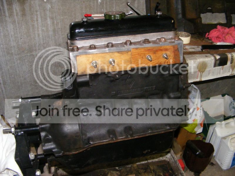

Het kleppendeksel van de R4 is weer netjes, de cilinderkop schoongemaakt en één kant van het blok schoongemaakt en gespoten.
Was een smerig klusje maar geeft wel veel voldoening.
De plaatjes zijn van bagger kwaliteit, ik had alleen mijn mobiel bij me, van het weekend komen er betere:
Mijn egaa is ook lekker bezig geweest.
Ze wilde nog altijd een FM radio in Phientje, maar die is nog 6 volt.
Nu is een 6 volt radio wel te vinden maar erg duur.
Wij hebben voor een andere optie gekozen: een 12 volt radio met een omvormer.
Voor 2 tientjes waren we klaar, dat kostte de omvormer.
Een radio hebben we gekregen van de C.A.R. (de Renault club), waarvoor ook hier nog dank. (y)
Een middagje klussen verder hebben we dus ook FM in Phientje:
Zit er netjes in vind ik. Bedrading wordt nog netjes weggewerkt. (y)
Op de foto kun je ook nog een "naar Nederland" ombouw zien.
Bij Phientje zit de kachel inclusief ventilator voor, in plaats van standaard achter.
Oorspronkelijk zit deze in de motorruimte, voorbeeld van het net, het is dat grijze ding rechts.
En zo ziet de motorruimte van Phientje eruit:
Een leuk detail.
Greetzz Renate.
Hoi Renate, het is allemaal weer zooooooooo netjes gedaan, complimenten hoor! Wat is het voordeel dat de kachel voorin zit in plaats van achterin? Bedoel je dat Franse Dauphine-bestuurders geen warme voeten krijgen, maar dat er alleen een warm zitvlak is voor achterpassagiers?
@Clignoteur: De originele kachel zat dus achter en werd de warmte (lucht) via een buis naar voren gebracht.
Dit is een afstand van bijna 4 meter onder de auto door die (langs de koude rijwind) naar voren gebracht en kon door middel van kleppen gestuurd worden naar boven (raam) of naar onder (voetenruimte).
Zo duurde het wel even voordat de warmte echt goed in de cabine kwam.
Ook de ontwaseming van de voorruit duurt erg lang.
De keuze voor de kachelradiator vóór heeft zijn nadelen.
Het ontwasemen gaat veel sneller en ook de warmte is sneller in de cabine, maar . . . .
Om dit voordeel te behalen is de kachel (2 keer 4 meter slang, behoorlijk wat koelvloeistof dus) buiten de thermostaat gehouden.
Dat wil zeggen, zelfs als de thermostaat nog dicht is (bedoeld om de motor zo snel mogelijk op bedrijfstemperatuur te krijgen) de kachel wel al functioneerd.
Dit is dus een tegenstrijdigheid die er juist niet voor zorgt dat de motor snel warm wordt.
De praktijk is dat het wel lekker snel warm is in de auto. :D
Tja, het feit dat de voorruit snel ontwasemd moet kunnen worden (overheids eis toendertijd) heeft voor deze "oplossing"gezorgd.

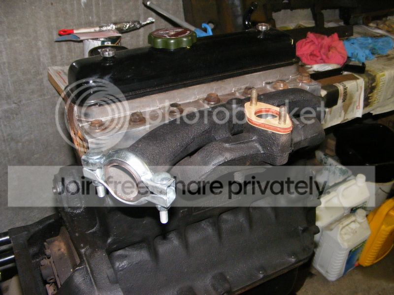

De beloofde update.

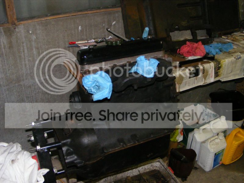

Beelden van de gereinigde motor (R4):
Nieuwe pakkingen:
Spruitstukkie er weer op:
En voorlopig weer afgedekt, waar gebruikte handschoentjes allemaal voor gebruikt kunnen worden. :D
De andere kant ga ik morgen mee aan de slag. Ook de carterpan moet er nog af, maar dan moet ik het blok kantelen, dus die als laatste aan de beurt. Dan kan ik ook gelijk kijken hoe het met de krukaslagers en de oliepomp is gesteld.
Ik verwacht ook dan eigenlijk geen verrassingen. Het blokje heeft tenslotte pas 44.000 km weg.

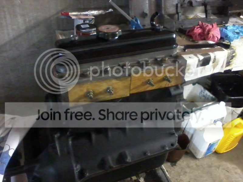

Vandaag de andere kant van het motorblok netjes gemaakt.
Verder de autootjes "naar rechts gericht" voor de taxatie morgen.
Beetje wassen, stofzuigertje erdoor, laatste controle op de werking van van alles en nog wat en dan lekker binnen slapen allemaal.
Want de taxateur komt vroeg (om 9 uur) en dan zijn de auto's die dan buiten zouden staan nog nat van de douw en kunnen er geen mooie plaatjes voor het rapport gemaakt worden. :D
Voor de oplettende kijker staat op de laatste foto ook een motor onder een deken.
Deze is voor de duidelijkheid niet van mij, maar van een mede loodsbewonder.
Het is een Laverda uit de jaren 70 zoiets als deze (geleend van het net):
Maar dan met lichtmetalenwielen en voor en achter schijfremmen, schijnen er niet veel meer van te zijn.
