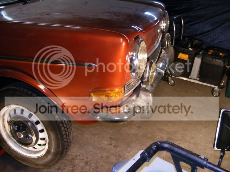

De Stoere afkitten en verder afbouwen (verlichting terugplaatsen en weer aansluiten).
Voorzichtig wassen want hij is erg stoffig geworden in de loods.

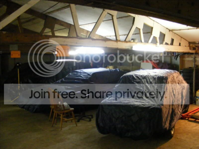

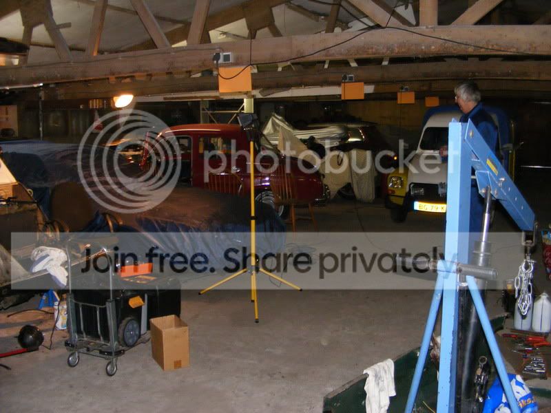

Zaterdagmorgen 11 uur opweg naar de loods.

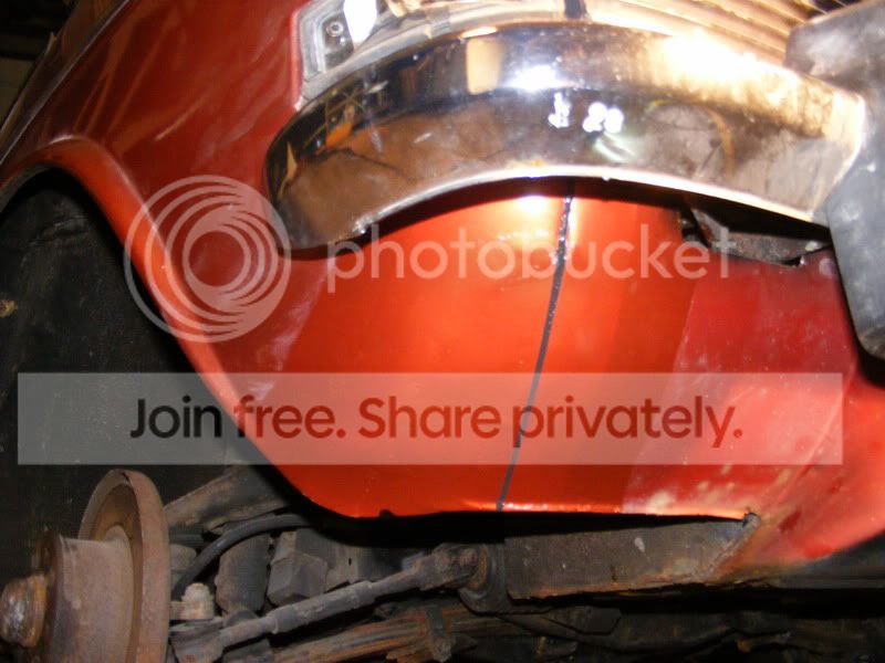

Mijn eega is ondertussen de Stoere aan het kitten.

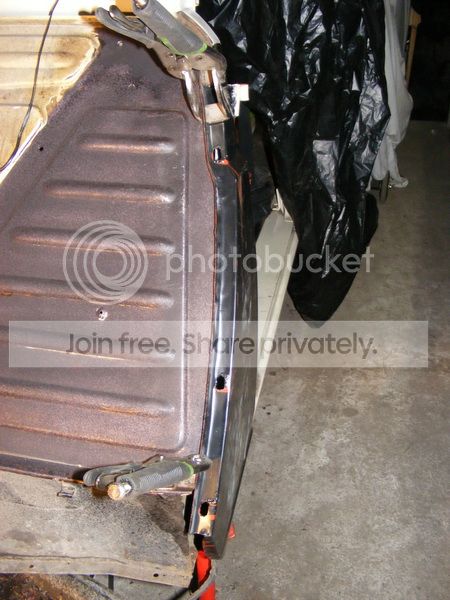

Achterpaneel.
Voorscherm, let op de nep kitrand onder de bumper, net echt.

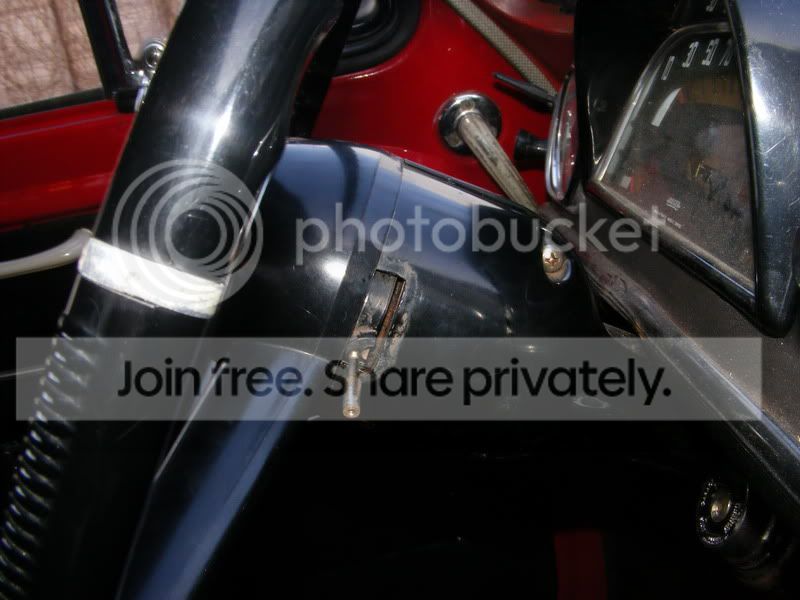

‘s Middags verder met het kitwerk en ik met de richtingaanwijzerhendeltje (mooi woord voor scrabble). Ik kan er niet achterkomen van welk materiaal het gemaakt is en er komt teveel kracht op om het te lijmen, dat is dus geen optie.
De keuze is gemaakt om er aan beide kanten een gaatje in te boren en dan met een M3 draadstukje aanelkaar te schroeven. Het gaatje boren en draad tappen aan de stuur kant ging goed.
Nu het hendeltje, dat gaat minder, domweg omdat ik onvoldoende “vlees” heb om er een gaatje in te boren. Hoe nu verder?
Ik besloot om een stalen pennetje te maken en aan één kant 3 millimeter schroefdraad te snijden.
Goed gereedschap hebben is ook hier weer het halve werk. (Plaatje is van het net geplukt)
Ik heb het hendeltje erg kort gehouden omdat het dan minder snel zal uitbreken.

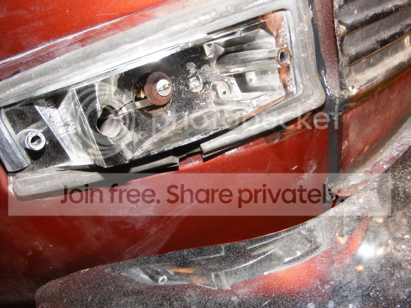

Het kitwerk bij de Stoere is afgemaakt en de verlichting zit weer op zijn plaats, bijna dan.

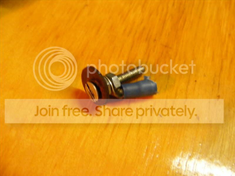

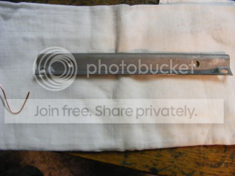

Het binnenwerk van het richtingaanwijslampje was volledige verdwenen (weggerot). Oké er wordt weer wat creativiteit verwacht.
Het binnenwerk (het voetje) is een plaatje met een veertje (om de bajonetlamp op zijn plaats te houden) een stangetje waardoor het lampje zijn stroom krijgt.
Het veertje leeft gelukkig nog en ook het plaatje (dat ook als isolatie bedoeld is zodat er geen kortsluiting met min is) leeft nog.
Om dit maar gewoon helemaal nieuw te maken het ik een m4 schroef genomen.
Dan krijg je dit:
Gelijk ook maar een nieuw snoertje maken want dat was ook niet veel meer.
Hier zit het bijna weer op z’n plek.

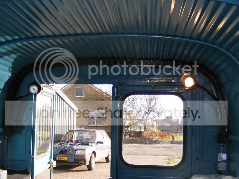

Ondertussen heb ik "binnenverlichting" in Pipo gemaakt.
2 oude bureaulampen die ik nog had :D
Niet mooi maar werkt uitstekend.

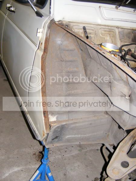

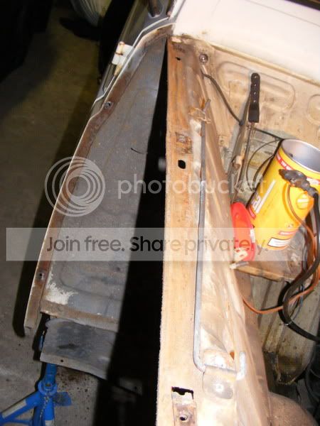

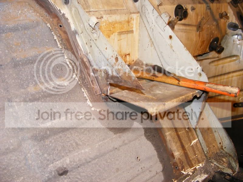

Goed dan nu maar met het echte werk verder. Het rechterscherm is nu ook van Jeanne ’66 af.
Ook nu weer prachtig zoals de conditie van alles is, vooraan zie je het losse scherm waar nul komma nul roest op zit.
Hier een plek waar bijna elke R4 verrot is.
Zelfs het binnenscherm is onbeschadigd.

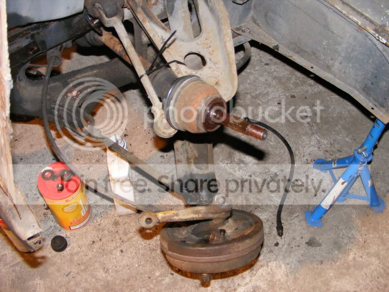

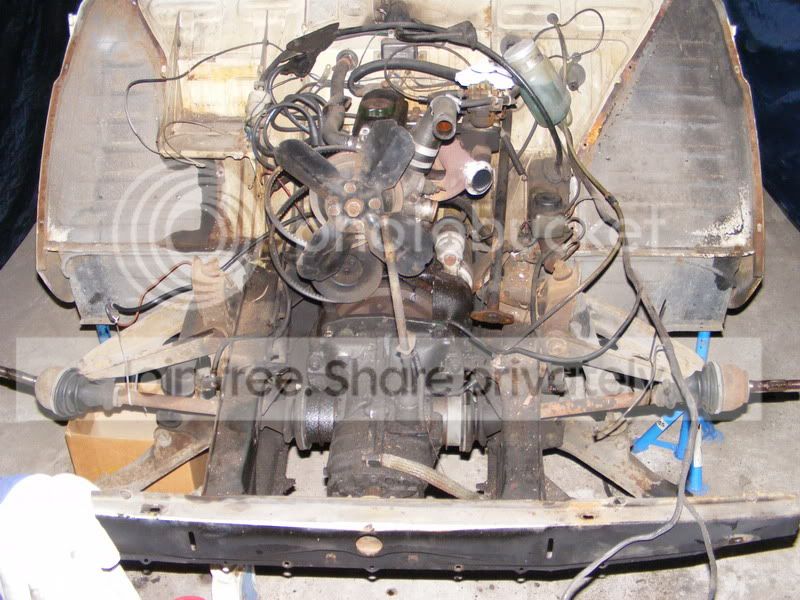

Verder heb ik een begin gemaakt om de aandrijflijn te ontmantelen.
Ook hier weer met een grote smile op mijn gezicht, zo makkelijk alles los komt en in tact is.

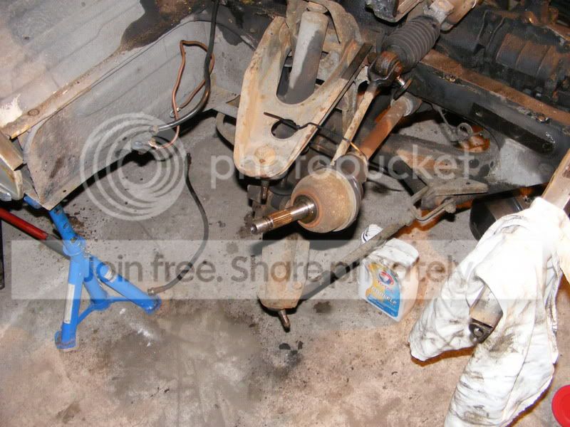

Hier is de stuurkogel al los en de boven en onder fusee zijn ookal los, er hoefde geen hamer of vloek aan te pas te komen.
Ook de ashoezen zijn nog prima, maar die zijn 3 jaar geleden al vervangen.

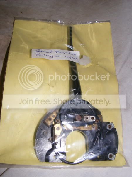

Bij de Renault club een nieuwe rawschakelaar gehaald:
Waar ben je zonder de club. (y)
En gemonteerd natuurlijk:

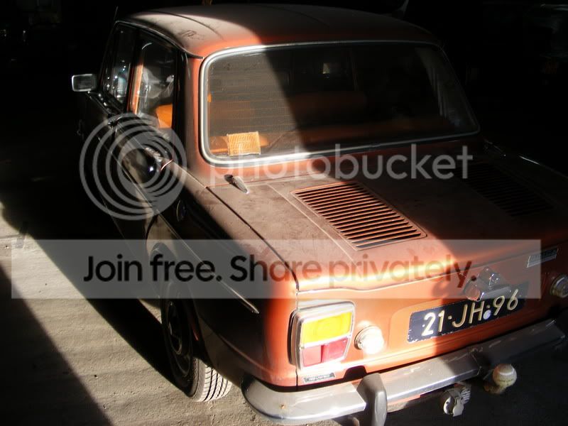

Het eerste nieuwe onderdeel voor Jeanne '66:

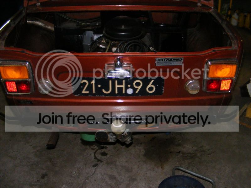

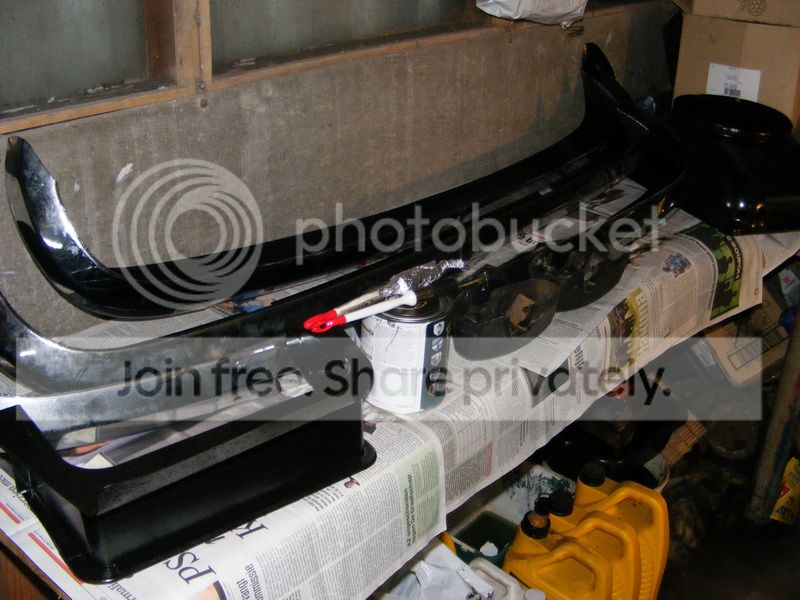

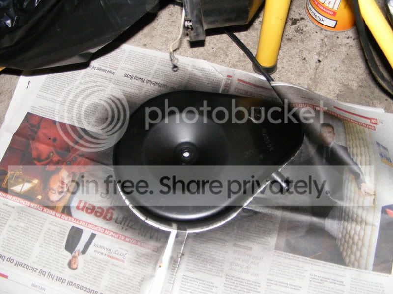

Omdat er bij de simca nog werk was aan de carburateur, gelijk het luchtfilter, die er toch af moest, een opknapbeurtje gegeven:

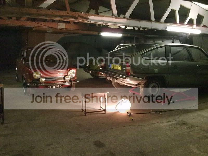

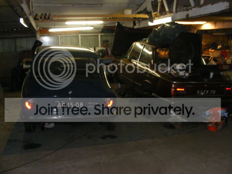

En natuurlijk in onze gezellige loods. .

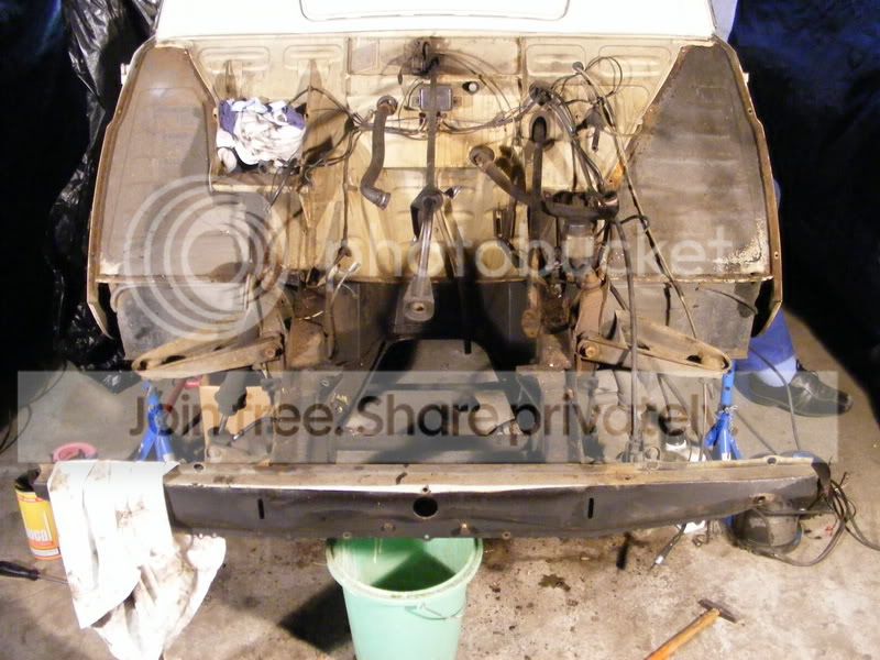

verder met Jeanne '66.

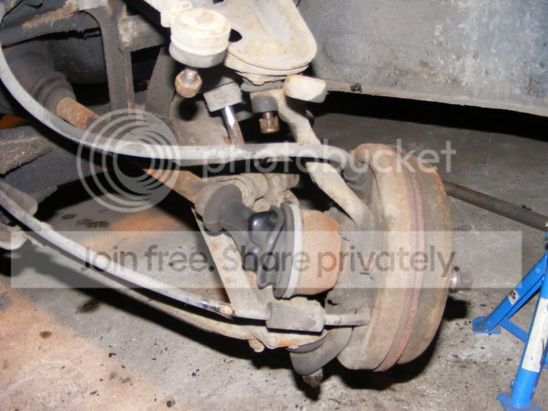

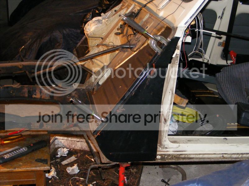

Het linkervoorwiel verder gedemonteerd:
Helemaal eraf:
Rechter binnenscherm d'r af:
En ook rechts de aandrijflijn eraf:
Zo staat ze er inmiddels bij:

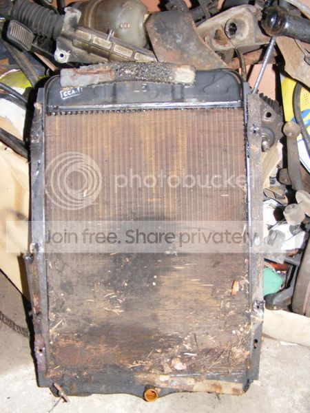

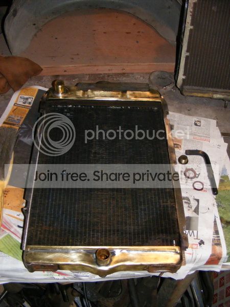

Stuurhuis plus stangen verwijderd alsook de radiator.
Het schiet lekker op. Als ik zo doorga kan ik over 3 weken beginnen met schoonmaken.
De losse delen ga ik allemaal stralen en poedercoaten.
Dit ga ik ook allemaal zelf doen, ik houd jullie op de hoogte.

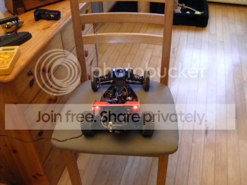

Zo vandaag een nieuw speeltje binnen gekregen.
Een endoscoop
Ik heb er al even mee zitten spelen en ik moet zeggen, het valt mij niet tegen.
Een paar voorbeeldjes:
Deze buis van mijn bureau:
Op de Laptop:
Het uiteindelijke resultaat:
Test opstelling:
Resultaat:
Test opstelling 2
Resultaat:
Ook nog een paar handige hulpjes, spiegel, haak en magneet:
Al met al ik ben er blij mee. Van het weekend maar eens de holleruimten van de autootjes bekijken, zal wel schrikken worden. :D
Dus dat worden weer veel plaatjes straks. U is gewaarschuwd.

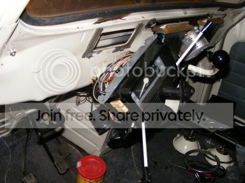

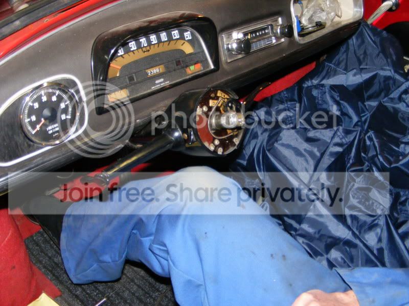

Mijn eega is begonnen met het uitelkaarhalen van het dashboard om alle bedrading te vervangen.

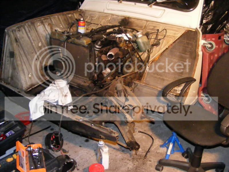

Het was de afgelopen 2 weekenden behoorlijk koud, dus ook in de loods plusminus - 5 Graden o_O
Het was bij die temperaturen niet langer dan een uurtje of 2 uit te houden, maar ik wilde toch wat doen.

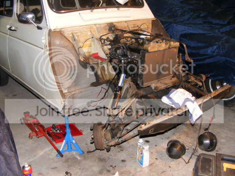

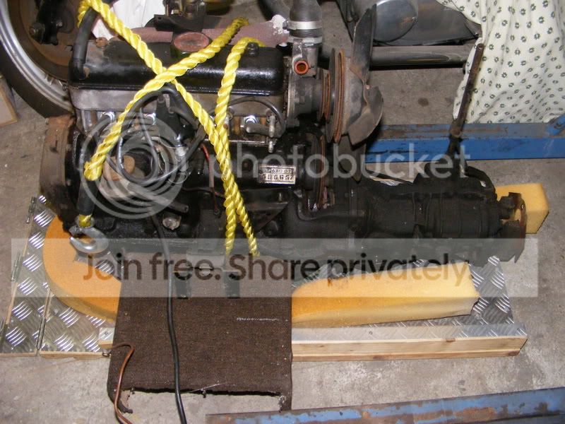

Ik heb in die kou eindelijk het hart eruit kunnen lichten.
Leeg hè?
Hier ben ik de rechter wishbone aan het verwijderen, en ook hier weer ging alles vebazend makkelijk los.
Ook met de elektriek is een begin gemaakt, hier komt allemaal nieuwe bedrading voor.
Op deze foto kun je goed zien hoe mooi alles nog is. (die bruine plek bij het raamrubber is trouwens tectiel en geen roest) :)
Komend weekend is het niet zo koud meer dus kunnen we weer wat langer klussen.
Zaterdag hoop ik de rest van de wielophanging, de hoofdremcilinder, de stabilisatorstang, en nog wat kabeltroep te verwijderen.
Dan kan ik gaan beginnen met ontvetten en schoonmaken.
Wordt vervolgd dus,

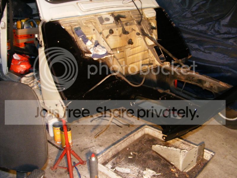

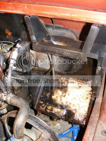

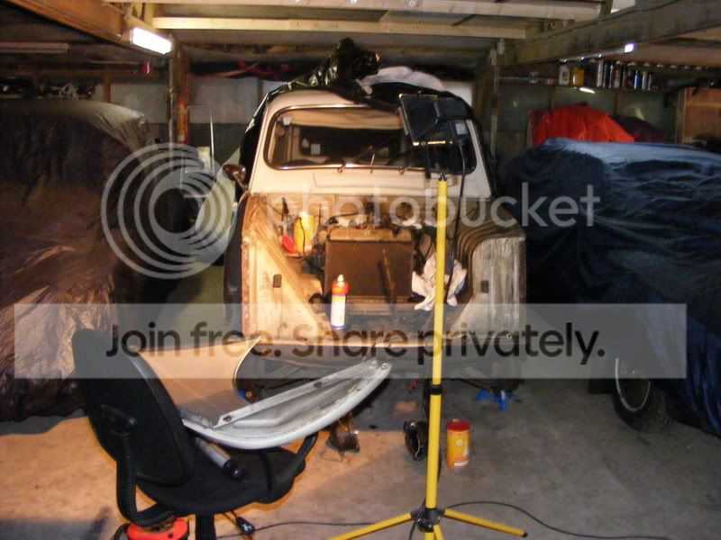

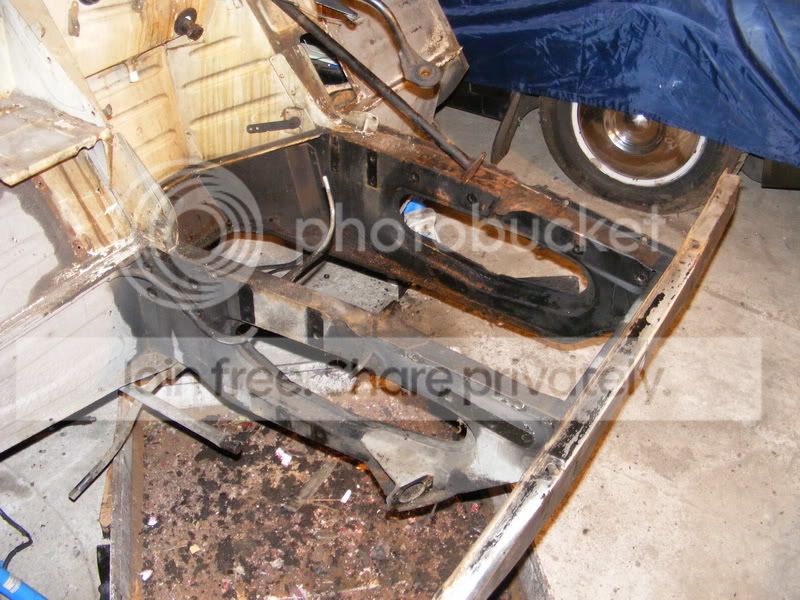

Goed de afgelopen tijd weer het nodige gedaan.

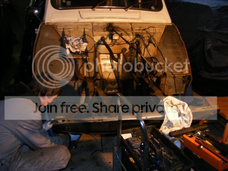

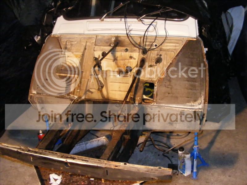

Het vooronder is nu geheel leeg.

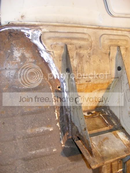

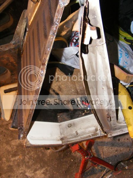

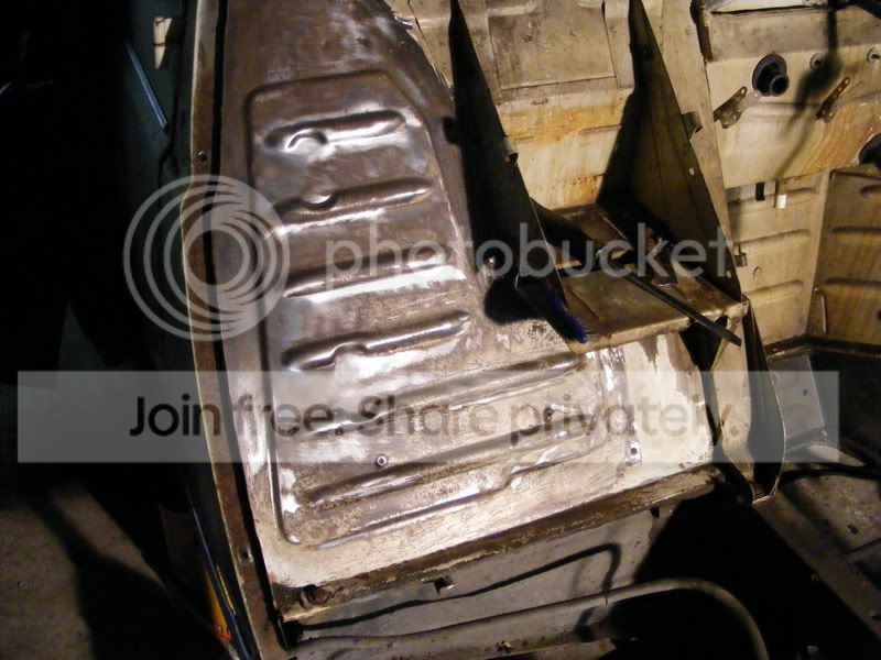

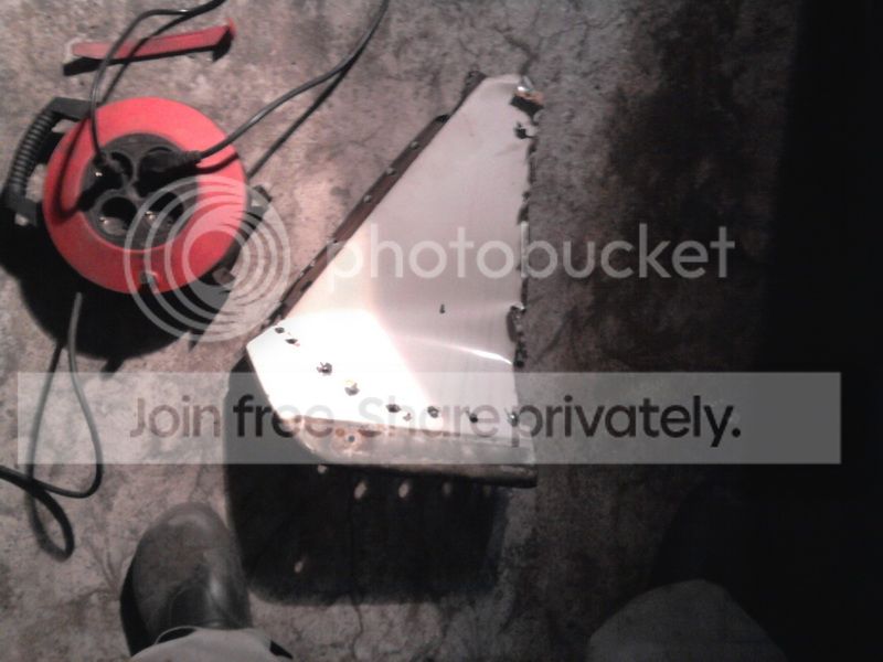

Het inspecteren kan nu goed gebeuren, en ik heb het eerste laswerk gevonden.
Er waren wat gaatjes ontstaan in de accubak, het slechte stuk eruit geslepen:
Het laswerk laat ik even zitten tot ik meer gevonden heb en alles in één keer kan lassen.

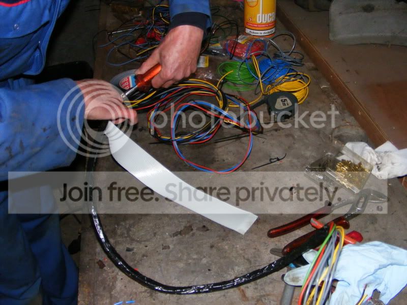

Ondertussen is mijn eega begonnen met het helemaal opnieuw maken van de bekabeling.
Hier is het deel van het dashboard naar voren al bijna af:
Inmiddels is ie klaar voor montage.

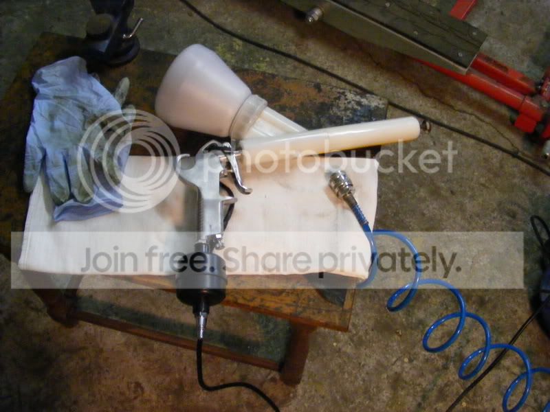

De volgende keer weer een lekker smerig klusje: het schoonmaken van het chassis.

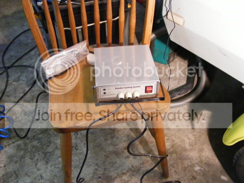

Als dat klaar is dan ga ik eens experimenteren met m'n poedercoatsetje.
Wordt natuurlijk vervolgd.

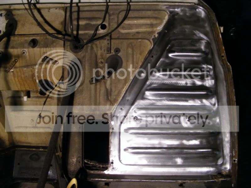

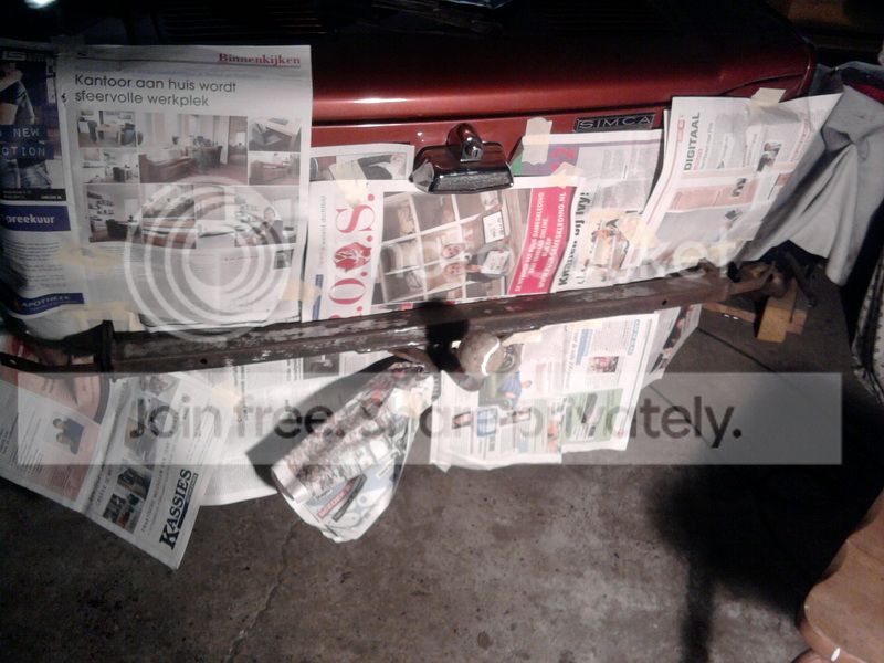

Het voorste deel van het chassis is nu helemaal vetvrij en redelijk schoon.
Nu kan het stukje bij beetje kaal gemaakt en waar nodig roest verwijderd worden en daarna goed behandeld.

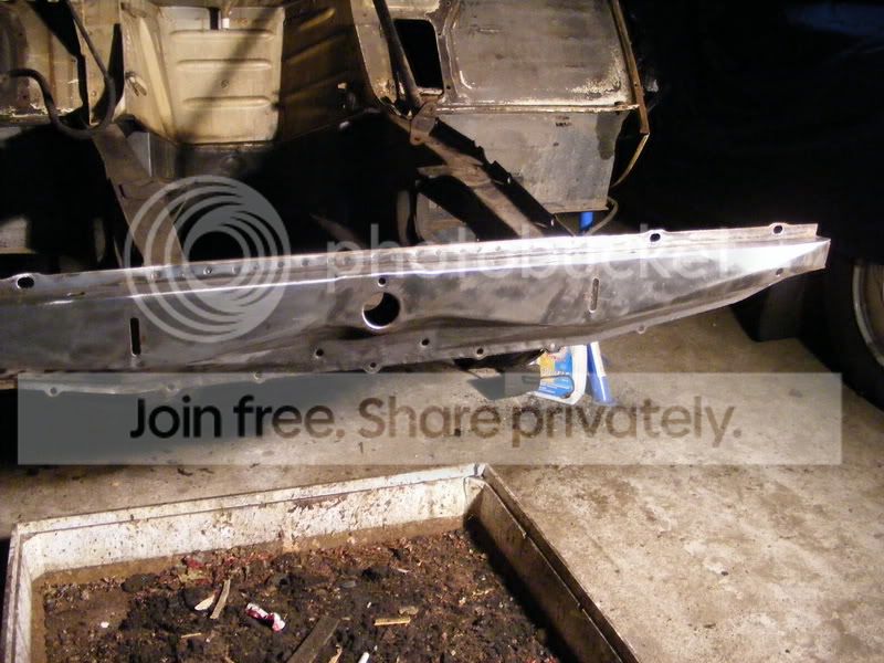

Ik wil van voor naar achteren werken dus de voorste dwarsbalk was dit weekend aan de beurt.
Eerst helemaal kaal gemaakt:

Ik heb ookal een een beginnetje gemaakt met de losse onderdelen. De radiateur heeft zijn koperen kleurtje weer terug en de metalen delen die eraan zitten zijn ook kaal gemaakt. Omdat een radiator te kwestbaar is om te stralen zal deze ook niet gepoedercoat worden.
Het koper blijft koper, met hitte bestendige blanke lak, en de metalen delen in de hitte bestendige zwartlak.
Hier van de volgende keer plaatjes.
Het lijkt alsof ik niet veel gedaan heb maar mensen die dit soort klusjes ook hebben gedaan wweten dat het een tijdrovende bezigheid is.

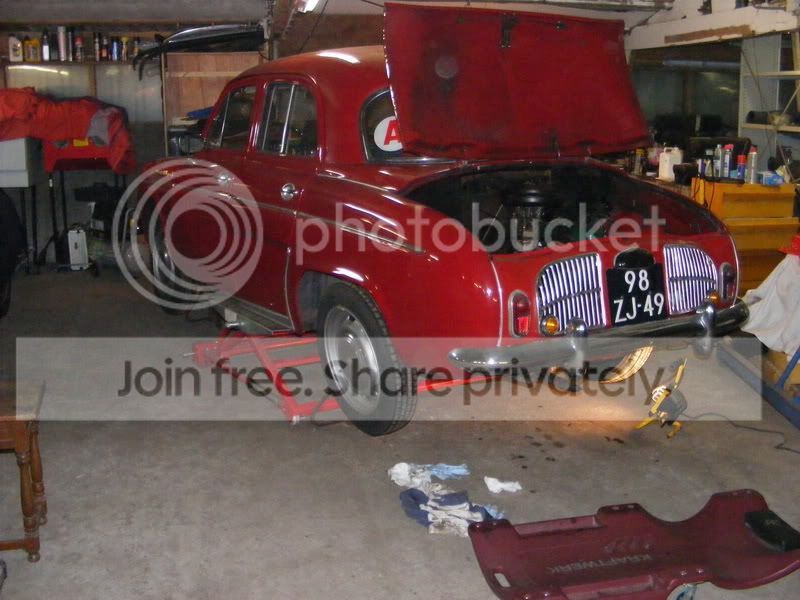

Tussen de bedrijven door ook het schakelmechanisme van Phientje gereviseerd omdat deze wel erg "ruim" begon te schakelen:
En als we dan toch bezig zijn, de versnellingsbakolie vervangen.

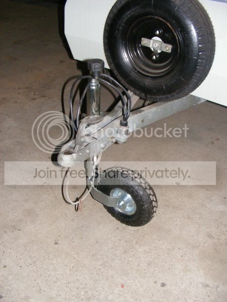

Zo'n hefbrugje is dat wat? Verplaatsbaarheid, bedieningsgemak enz.? Ik wordt er zelf ook niet jonger op en dat 'getijger' onder een auto dus wat lastiger...
Groetjes,
Jan
@miel, dank je. Het schakelmechanisme is vrij eenvoudig met 2 knie gewrichten en een koppelstuk (tolerantie blokje) daar gaat na zo'n kleine 45 jaar ruimte in zitten en is niet te repareren. Dus die delen zijn vervangen, met dank aan de club. (y)
@Janneman: Ik ben erg tevreden met dit brugje.
plus=
1. relatief licht (in je eentje te rijden, voor een gezonde rug met 2 personen te tillen. Al heb ik het in mijn eigenwijzigheid en ongeduld ook alleen gedaan)
2. klein, weinig ruimte nodig om op te bergen.

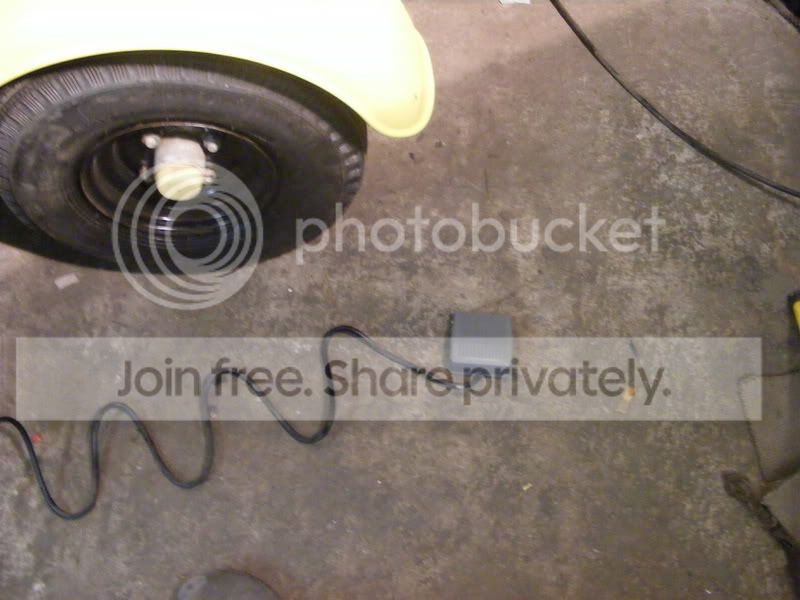

3. eenvoudige bediening, er zit een handslinger bij maar dat is niet te doen. Een (stevige) boormachine gaat goed.
Ik heb een motor van een 200kg takel pas gemaakt, dat gaat helemaal geweldig.
4. laag, is in de laagste stand ongeveer 12cm hoog.
5. kan tot 1 meter hoog.
6. goedkoop en toch degelijk.
min=
1. kan maar 1 meter hoog
2. je kan nooit bij de hele onderkant in één keer.
3. onder sommige auto's past ie niet o.a. door uitlaat systemen die in de weg zitten (heb ik met de R4)
Noot: ik zet er voor de veiligheid altijd extra krik/assteunen onder.
Kortom voor mij voldoet hij.
Het is voor jezelf gewoon eerst nagaan wat wil je er mee en wat verwacht je ervan.
4 wielen in één keer wisselen is zo gedaan, veiliger dan een krik.
En zoals jij aangeeft het is beter voor je rug. Als ik wat aan de onderkant van de deur moet doen of iets in een wielkuip moet repareren gaat ie op de brug zodat ik er met een stoel/kruk bij kan zitten zonder mij in de meest onmogelijke houdingen moet gaan manoeuvreren.

Vandaag voelde ik me wat beter en wilde weer wat doen, het werd de binter wanden van de Aca ruilen voor de Michelin bandjes.

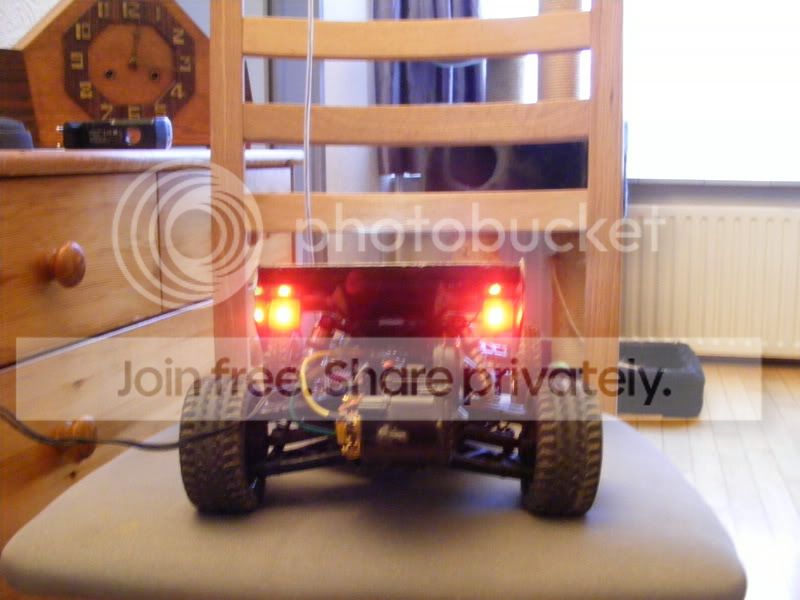

Ik ben sinds kort een beetje aan het experimenteren met ledjes.
Mijn eerste projectje is, samen met mijn zoon, inmiddels voltooid.
Hier een paar (slechte) plaatjes, maar het gaat om het idee.
Niet echt "mijn auto" gerelateerd maar ik wilde het toch met jullie delen.
Er zitten hier tenslotte ook modelauto liefhebbers.
Oorspronkelijk model met eigen paint idee:
Het model is een Tamiya superfighter G.
Mods: andere banden/wielen, 19tands wiel op de motoras, hydraulische dempers, een 40amp regelaar en een snellere motor.
Gaat ongeveer 50 realtime km/u.
Greetzz Renate.
het afgelopen weekend weer met Jeanne '66 aan de gang geweest.
Het is een langdurig proces die niet elke keer fotowaardig is.

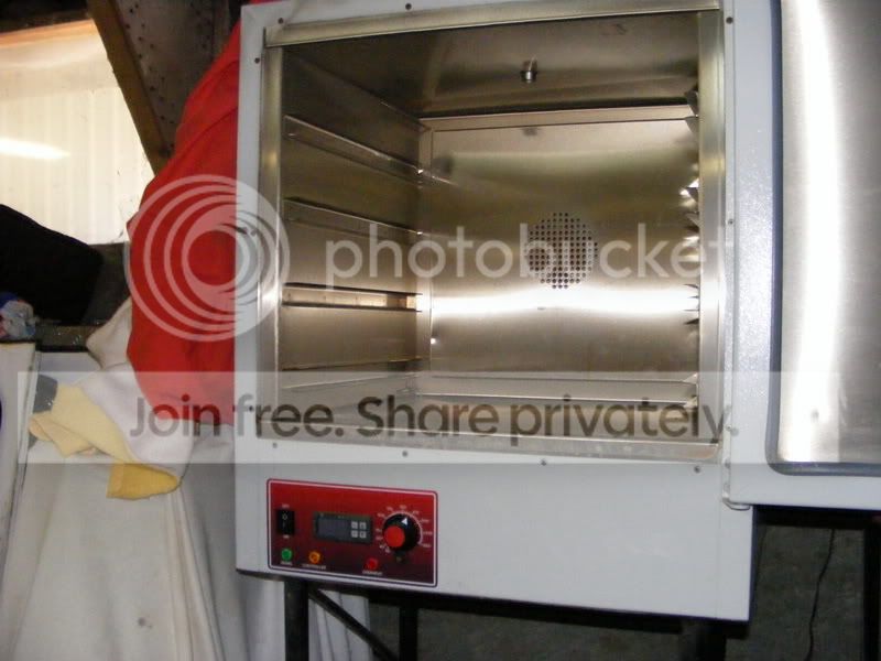

Wel heb ik een paar plaatjes van mijn poedercoatsetje waar ik mijn eerste ervaring mee gehad heb.
Als teststuk heb ik een beugeltje van de accu heb gebruikt.
Voor:
Tijdens (helemaal kaal gestraald met corund)
En na:
Het is op de foto's helaas niet goed te zien maar het is een heel mooi resultaat.
Dit is het apparaat:
Het spuitpistool:
Het pedaal die voor de stroomvoorziening is:
En de oven die het op 180 graden celcius moest vastbakken:
Al met al ben ik blij met de aanschaf.
Greetzz Renate.

Ik ben nog steeds lekker, nou ja lekker, bezig om de boel schoon te maken en slechte plekken te zoeken bij “Jeanne ‘66”. Het valt nog steeds erg mee.
Het linker driehoekje (onder de A stijl) was helaas niet meer te redden en daar wordt dus een nieuwe ingezet.
Het oude stuk, het ziet er op zich nog aardig uit:
Hier kwam het uit:
Dit is het nieuwe stuk op maat gemaakt, klaar om te lassen:
Rechts was ik hetzelfde van plan, maar die is nog zo goed dat ik er voor gekozen heb om het originele stuk te laten zitten en een soort “spot repair” te doen.
Hier een globaal overzicht met de rechterkant en een begin van het opknappen van het chassis:
Het gaat allemaal niet echt snel omdat de stoere ook binnen staat om aangepakt te worden, dus is het een beetje de aandacht verdelen tussen die twee.
Zo hebben we in één week ruim 500km afgelegd (met De Dame en natuurlijk zonder problemen) om twee bumpers uit Oud Karspel te halen (bedankt Hans van de Simcaclub, we zijn er zeer blij mee) en twee koplampen uit Valburg op te halen. Deze leverancier heeft een prachtige Triumph Stag staan.
De gescoorde bumpers:
Op dit moment zijn we met de motorruimte van de stoere bezig.
De radiator is eruit gehaald en alles wat daarachter tevoorschijn komt wordt schoon gemaakt, ontroest en in de beschermendelak gezet.
De Radiator voor:
Na komt nog.
De motorruimte voor:
en na komt nog

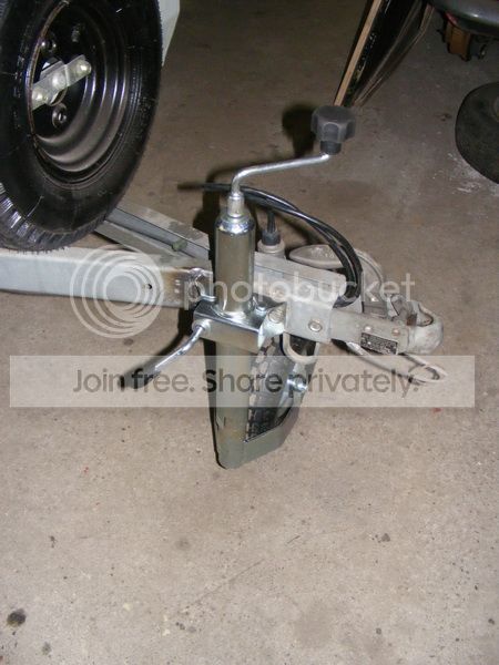

Ook hadden we een beetje last van het aanhangertje dat in de weg stond. Dus heb ik er een neuswiel opgemaakt, zodat het makkelijk uit de weg gereden kan worden.
Ook vond ik dat er wat weinig aflegplek was dus heb ik daar een oplossing voor gemaakt.
Al met al weer een ruimte besparing van enkele vierkante meters.

nog een paar detail opnames.

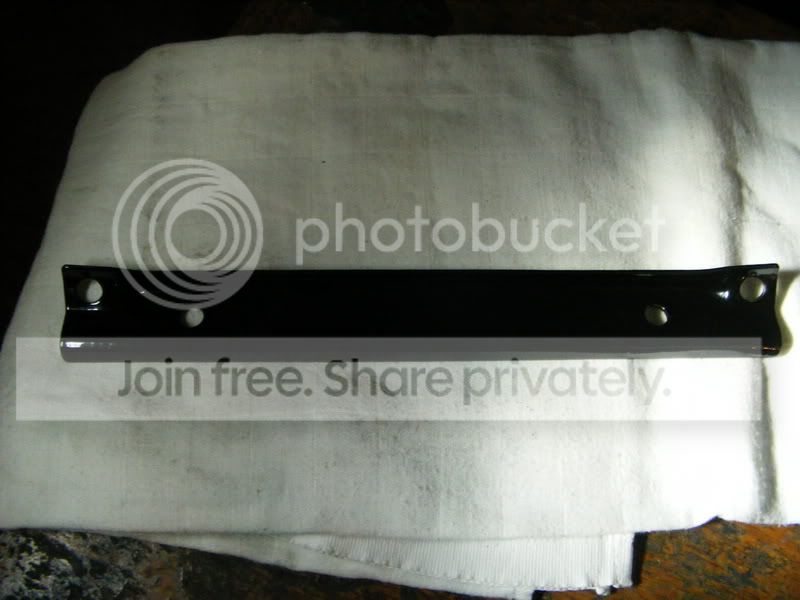

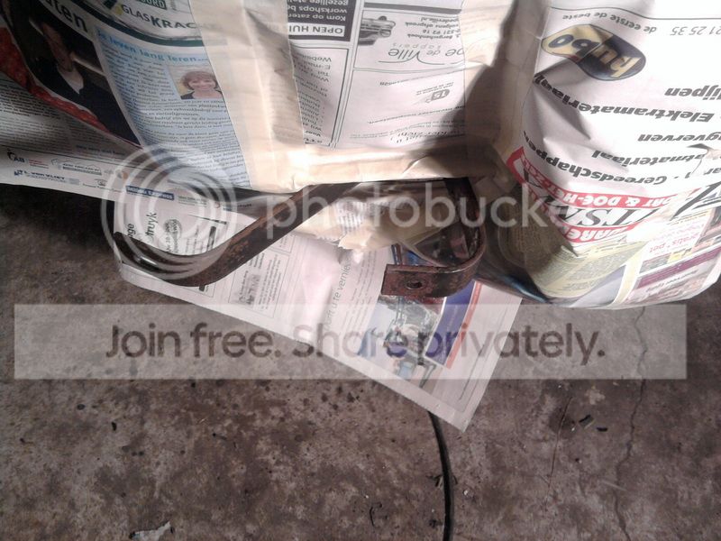

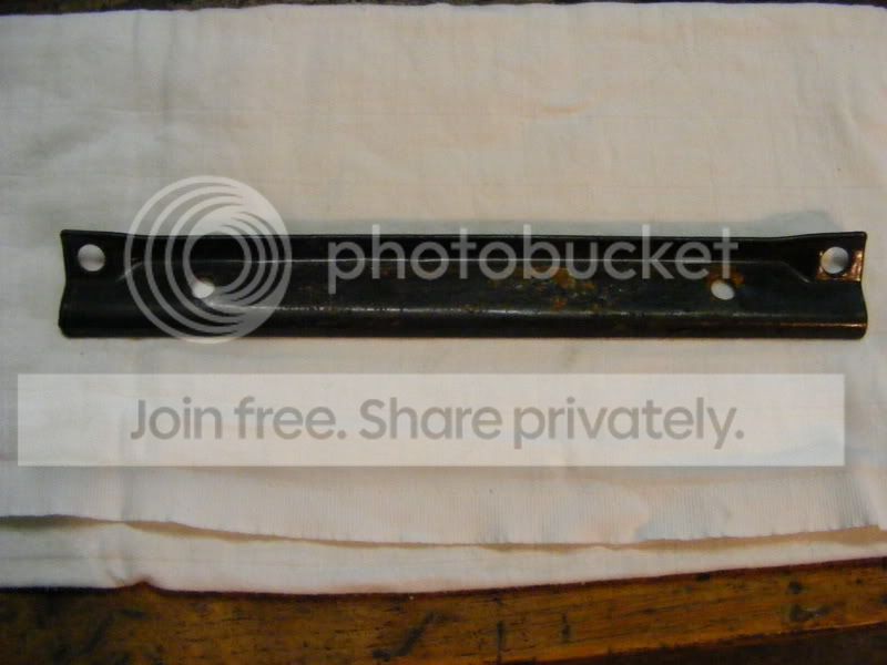

Het opknappen van de bumpersteunen, omdat de bumpers er toch af zijn voor vervanging.
Ik kan de vraag die opkomt: waarom haal je niet gelijk de hele bumpersteun eraf goed voorstellen.
Mijn antwoord hierop is dat het deel dat niet zichtbaar is nog ongeschonden en goed beschermd is.
Gek genoeg kan ik de "na" plaatjes even niet vinden, maar die houden jullie natuurlijk tegoed.
Greetzz Renate.

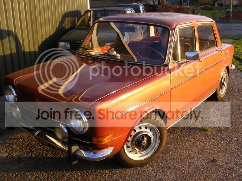

De afgelopen tijd weer lekker bezig geweest met van alles, met het parkje dat wij hebben verveel je je nooit :D
Zo reed Sleuteltje 13 nog steeds niet helemaal zoals ik het graag zou willen en als ik bij hogere snelheden de 2de trap van de carburateur nodig had begon ze naar benzine te ruiken.
Niet goed dus. Het bleek een gescheurde voetpakking bij het spruitstuk te zijn, een lastig klusje omdat je er erg slecht bij kunt.

Veel foto's heb ik op dit moment niet alleen wil ik jullie onderstaande vier niet onthouden.
Voor:
Na. Is dat dezelfde? jazeker.
Mooi weer koperkleurig, maar staat inmiddels in de zwarte hamerite. Zonde zou je zeggen, is ook zo maar je ziet de radiator straks niet meer terug vanwege allerlei beplating die er weer overheen komt:
Voor:
en na:
