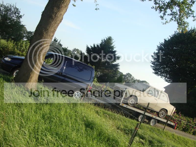

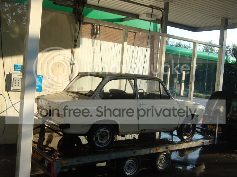

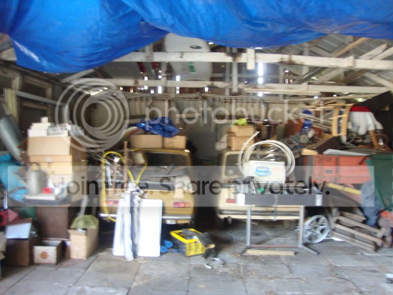

Vorige week kreeg een maat van mij twee dafjes aangeboden die vanaf 1992 stilstaan in een droge schuur. Hij heeft zelf een gerestaureerde volvo 66 en kreeg ze zo via via aangeboden. Ze stonden hier nog geen 12 km vandaan, bij een oude man in een schuur. De bruine heeft hij zelf nieuw gekocht en weggezet toen hij tien jaar later een nieuwe volvo 340 kocht. De beige is altijd van een vrouw hier uit Dalfsen geweest en is er in '92 bij komen te staan omdat die vrouw hem ingeruild had op de 340. Deze vrouw rijd nog steeds met deze 340. De auto's zijn allebei blijven staan. De man hoopte dat ze geld waard werden maar dat is nooit gebeurt. Hij is nu 89 en zijn zoons hebben hem overgehaald de dafs weg te doen omdat hij er zelf toch niet meer aan toe komt. We hebben ze samen voor 250 euro overgenomen met de belofde ze weer klaar te maken.
Gisteren zijn we er eentje wezen halen.
Het is de 70-FV-84. (kenteken is in slaap gevallen) Een beige daf 44 uit 1975. De auto heeft een paar krasjes en butjes. Een roestgat voor in de dorpel, voor de rest is de carroserie in een redelijk goede staat. Het is de bedoeling ze allebei weer de weg op te helpen.
Na een uurtje schuiven met oude meubels, landbouwwerktuigen etc. etc. werden de dafs zichtbaar. Het is een 44 en een 66. We hadden gehoopt dat het een daffodil was maar dat was hellaas niet het geval. We hadden besloten de beige eerst te pakken. We hebben hem voorzichtig naar achteren getrokken. Toen de banden opgeblazen en de auto naar buiten gemanuvreerd
We hebben hem nog even gewassen en daarna bij ons in de loods gezet.
Binnenkort halen we die andere.
Leuke vondst, moet er veel aan gebeuren? Ik zie wat roest bij de deur, maar verder ziet de witte er niet erg slecht uit.
Leuk! Ik heb zelf een DAF 44 gehad, en dat zijn leuke karretjes. Motortjes zijn sterk, hoewel na zo'n tijd stilstaan je de koppelingsschoentjes zal moeten vervangen (die kunnen loslaten doordat de lijm is verdroogd) De 66 heeft een plaatkoppeling, dus daar is dat geen probleem.
Verder zul je de aandrijfriemen, de remcilindertjes en de membranen van het vacuümsysteem moeten vervangen. Klinkt lastig, is het niet. Kijk anders even hier: www.dafpoetsers.tk, dat is een clubje enthousiastelingen dat ongetwijfeld goede tips heeft ten aanzien van onderdelen enzo :)
Bouwjaar 1975, is het dan geen 46 in plaats van 44? Dat is technisch een wezenlijk verschil (De Dion-as ipv pendelassen, één aandrijfriem ipv twee).
Er moet natuurlijk best wat gebeuren. 20 jaar stilstand is niet niks. Rubbers en riemen moeten sowiezo vervangen worden. Waarschijnlijk moet het blok uit elkaar. Die koppelingsschoentjes vervangen is ons bekend, hebben we al eens gedaan bij een 33. We beginnen er gewoon aan en zien wel. Als gewoon door blijft gaan komt het vanzelf een keer af, is onze ervaring. Het zijn leuke auto's om aan te werken. De onderdelenvoorziening is alleen minder. Ik heb me aangemeld op dafpoetsers.tk. Die maat van me is lid van de dafclub, die hebben een eigen onderdelenmagazijn maar daar is alles peperduur.

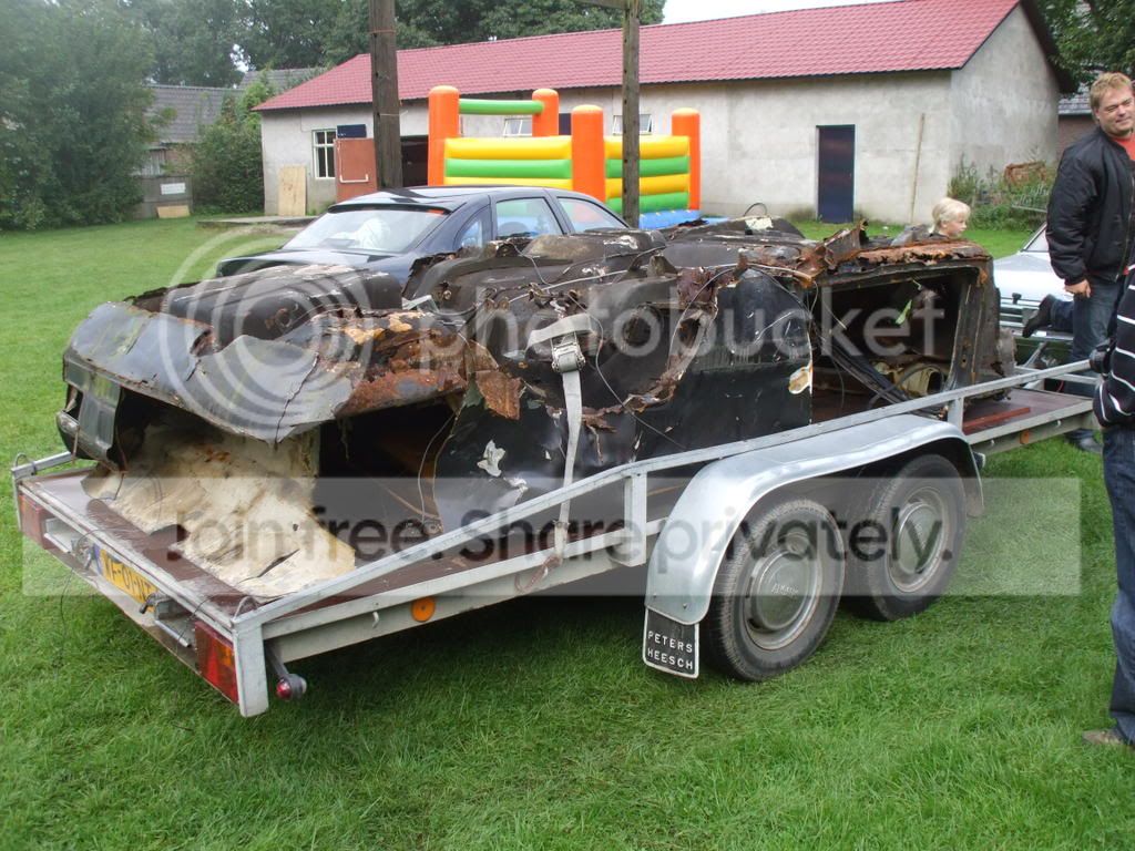

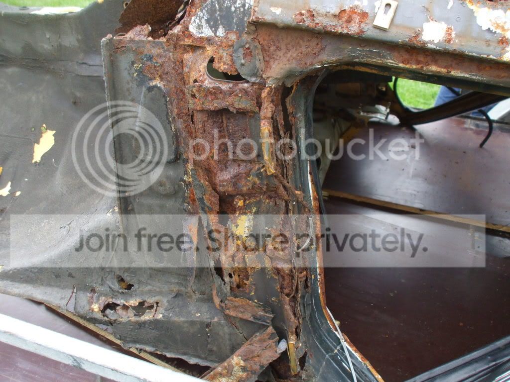

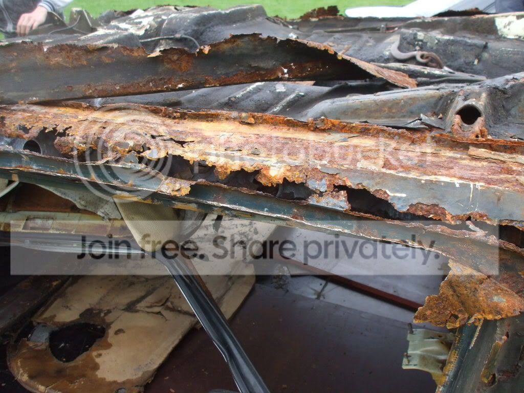

Die Zodiac lijkt mij niet meer te redden....
Nou , met een sopje en een nieuwe voorruit ben je er iig nog niet. Maar leuk issie wel!(y)
economisch is het wellicht niet haalbaar, maar het is gerust te redden hoor.
Heel erg rot ziet het er niet uit. Wel is het lastig om de gesneuvelde onderdelen erbij te vinden.
Die LLoyd was nog in de goede tijd, die is nu ook al behoorlijk ingepakt. Maar die wordt misschien binnenkort gered door een restauratiebedrijf. Hij is nog helemaal compleet en vrij hard.
De Zodiac wordt overigens (waarschijnlijk) gesloopt, er is nog een tweede bij verkocht en samen worden ze compleet gerestaureerd.
Dit is de Zodiac ongeveer anderhalf jaar geleden, daarna kwam er een lading uitlaten overheen. Vervolgens +/- 100 autobanden en dan nog eens wat oude deuren. Nu hebben we alles netjes opgeruimd en komt er een mooi oud trekkertje te staan.
