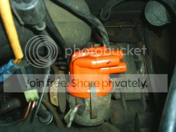

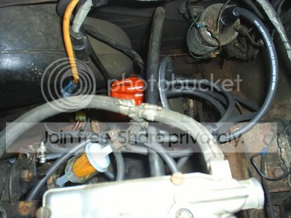

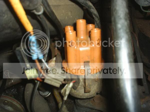

Kan je er beter niet een haakse verdelerkap opzetten?
Of raken de kabels de radiateur niet.

de kabels gaan er net nie tegen aan en ik heb op het ogenblik geen haakse bougiekabels liggen.
staan nog op de verlanglijst.
nu even roeien met de riemen die ik heb.
heb er toen eentje gezocht voor mijn bagheera.
daar was toen ook een electronische ontsteking opgegaan.
de kabels stonden toen strak met de gewone verdeler.
kwam erachter dat een Murena 1.6 verdelerkap haaks is en er op paste.

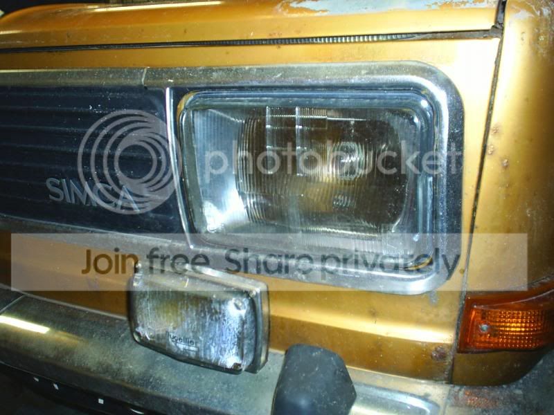

weet iemand mischien of er van de simca kleur bronze transvaal en kleurnummer bestaat?
en heeft er mischien iemand hier een idee om de parabool in de koplamp te maken of te vervangen.
koplampen voor een 1005/1006 zijn schaars.
heb vanavond het simcaclub magazijn gebeld maar ze zijn via de franse e bay nog te krijgen voor 400 euro.
dat word me teveel.
wie heeft een idee......
niet weggooien die koplamp maar geheel demonteren die handel.
je kunt deze lampen met een beetje goodwill uit elkaar halen.
als je de reflector eenmaal los hebt maak je deze helemaal schoon en vetvrij.
dan koop je een hoogwaardige spuitbus met chroom er in en spuit de reflector.
ook het voorrandje kun je evt mat zilver spuiten.
ik heb dit ook eens gedaan heel lang geleden toen de 1000tjes op elke hoek van de straat stonden.
het resultaat was zeer goed te noemen,het beeld was in ieder geval net zoals een nieuw exemplaar gaf.
en anders kom je ze maar eens bij mij brengen en zal ik kijken of een andere reflector nog ergens nieuw te vinden is.
daar heb ik de nummers van de reflector voor nodig.

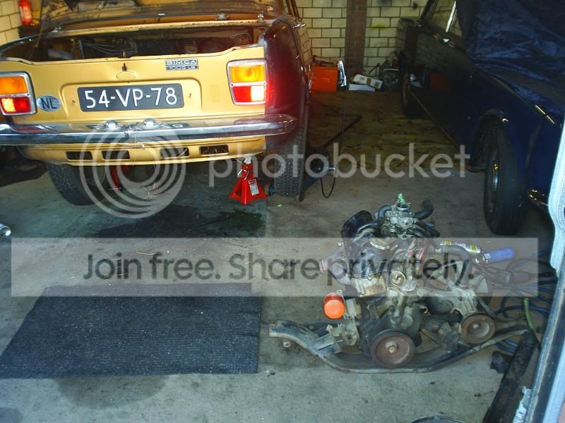

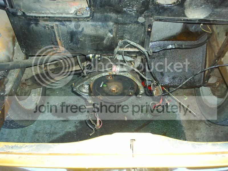

De 1005 mist sinds vandaag zijn motor.
de tank is lek.
benzine stroomde langs de radiateur.
nu heeft het blok van mijn blauwe 1000 wat probleempjes.
dus wat ga ik nu doen.. ga voorlopig het blok van de 1005 in mijn 1000 plaatsen.
dan kan ik rustig opzoek naar een tank en de motor opknappen.
was eigenlijk zo gebeurd in mijn eentje.
