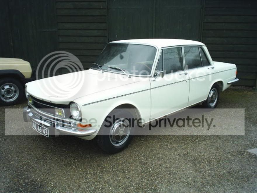

Yep deze 1510 kennen wij al, haha, mááár bedankt voor deze veelzeggende foto van de wagen. Tjonge dáár is wel wat werk aan. Als dat niet snel gebeurd zal de volgende APK. een serieus probleem worden en is het over en uit voor deze Simca 1510 LS.

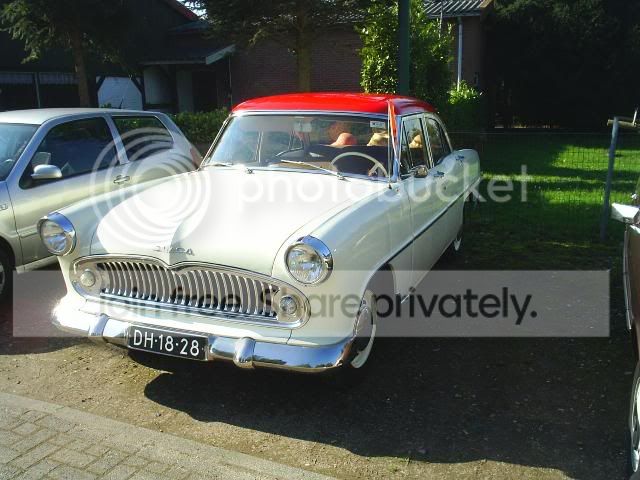

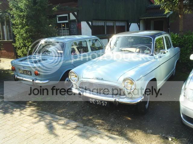

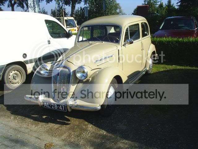

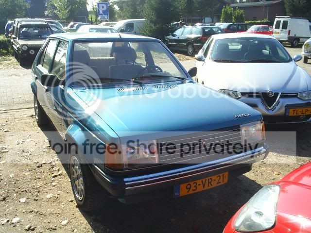

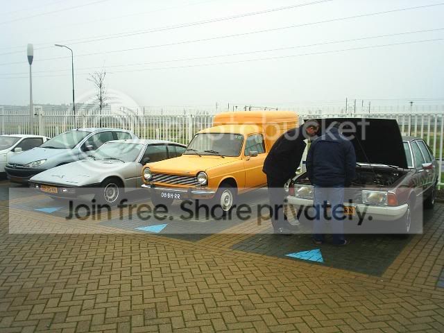

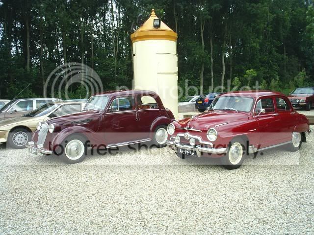

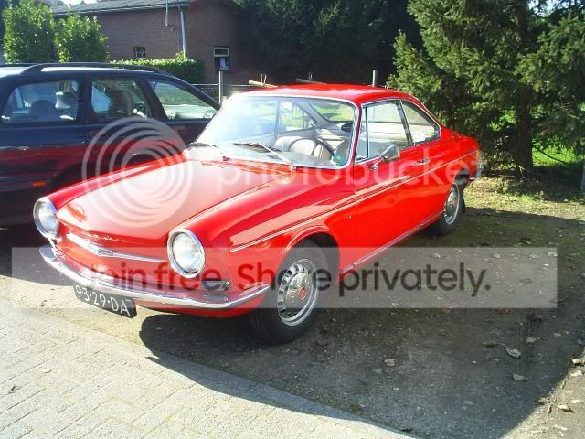

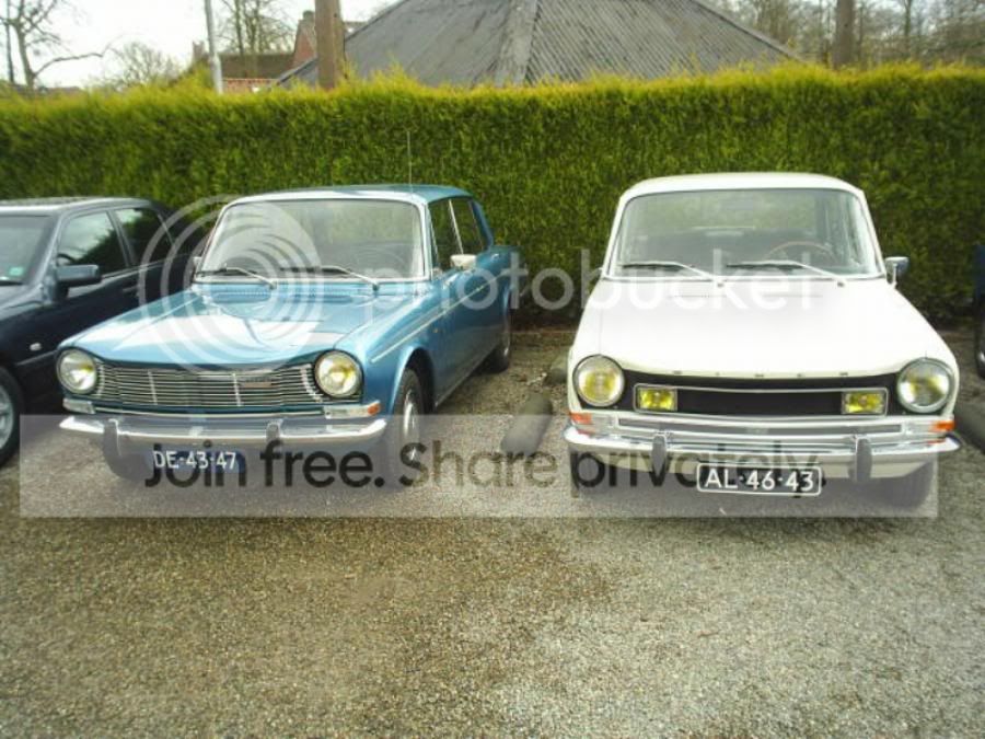

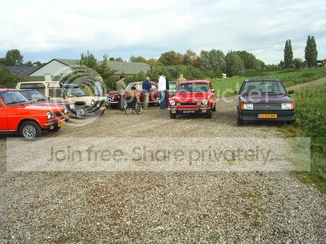

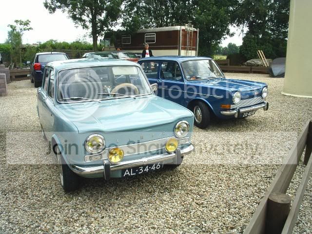

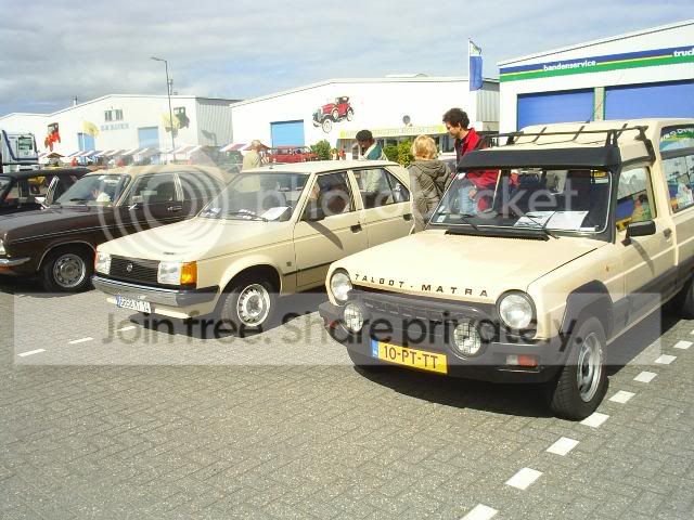

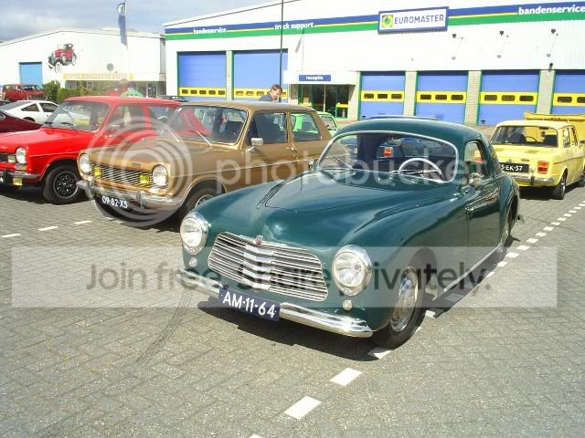

Hier nog wat leuke Simca plaatjes voor bij de centrale verwarming ofzo:)(horizon-taal begrijpt wat ik bedoel).
Het lijkt wel herfst buiten waait hard, dus ff plaatjes kijken.
Genieten van al dat moois.
Die Chrysler is nog van de eerste eigenaar.
Die komt altijd alleen maar naar Breukelen.
let op de rode 1000 coupé, zeer schaars en erg mooi.

leuke plaatsjes Matra. Die 1100 bestel wagen ziet er echt nog goed uit. Beter als wat wij hebben.
