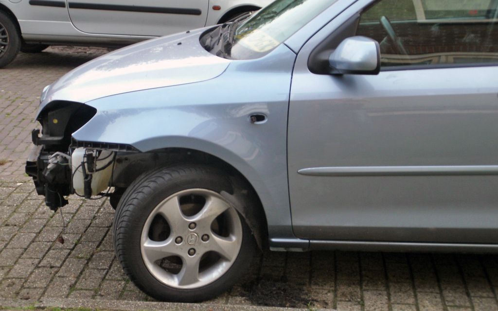

Afgaande op de foto's heeft de voorkant al eerder schade gehad gezien de afwijkende kleur van de bumpers (maar ik kan er natuurlijk naast zitten). Dat maakt kleurverschil na spuiten weer wat dragelijker :)

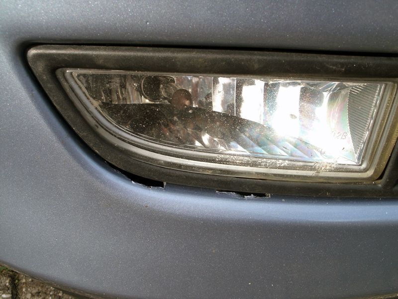

Vandaag de mistlamp binnen gekregen. Ook het zwarte rooster waar die in zit besteld en opgehaald bij de Mazdadealer. Geen enkele sloperij had die liggen. Ik heb nu dus alle onderdelen binnen. De band heb ik vandaag laten controleren bij de garage waar ik de Swift heb gekocht. Hij heeft de band er af gehad en aan de binnenkant was niets afwijkends te zien. Tevens laten uitbalanceren. Het apparaat gaf 25 - 35 aan, geen idee wat die getallen precies inhouden maar het was volgens de monteur wel een vrij grote afwijking en het balanceren kostte nogal wat moeite. Hij vroeg er 10 euro voor.

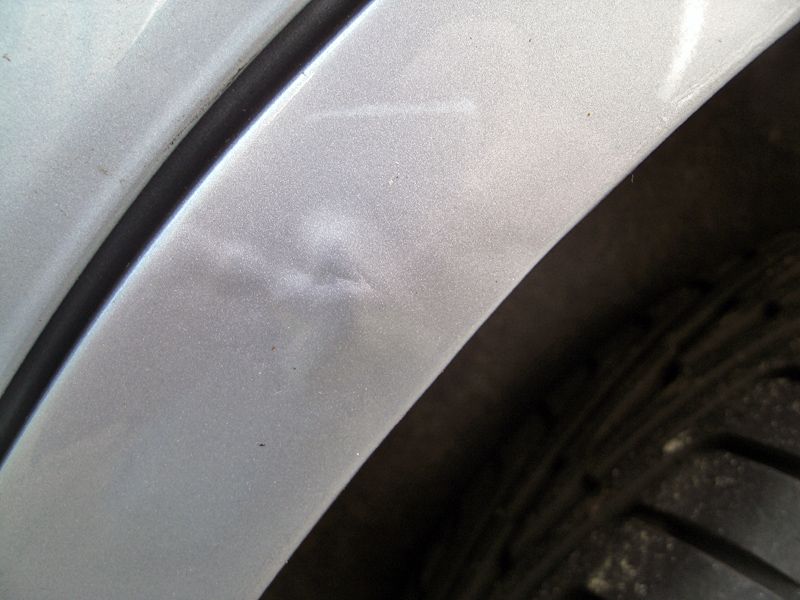

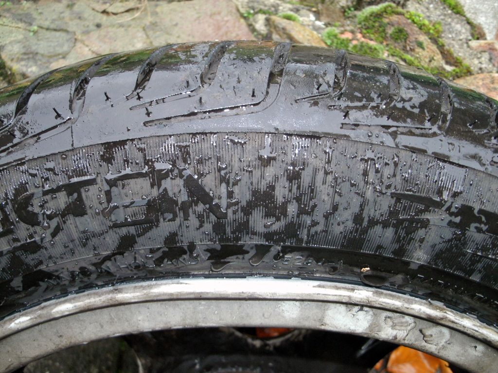

Een foto van de binnenkant van de velg op de plek waar hij de stoeprand en paal heeft geraakt:

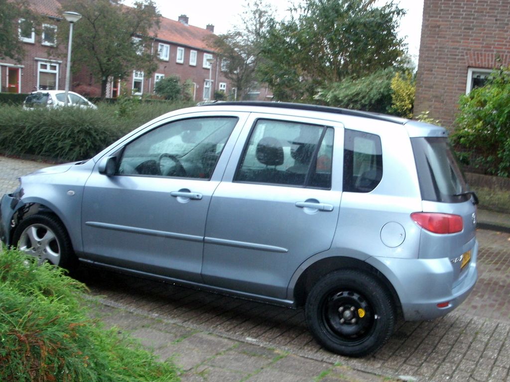

Heb nu het reservewiel erop. Een op het oog volwaardig wiel met een 175/65/R14 band, maar toch met gele sticker 'max 80'
Ik zal er echter geen meter mee rijden, want het originele wiel kan er weer op en auto staat nu op een mooie plek pal voor de deur. De koplamp is er ook uit en daarvan zijn alle (4!) bevestigingpunten afgebroken. De 2 bovenste heb ik al gespalkt en gelijmd. De onderste 2 zitten onder de bumper en het scherm.

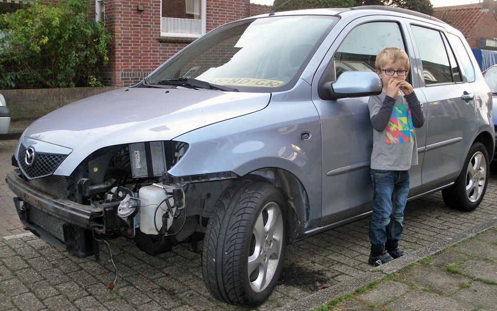

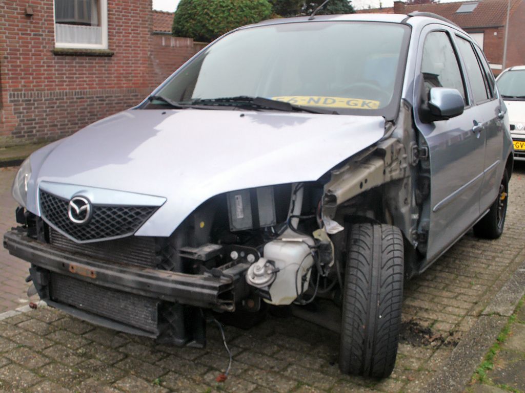

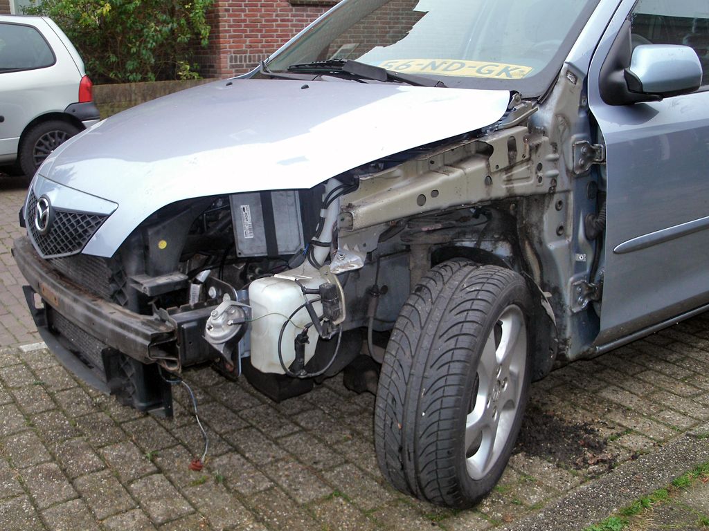

Morgen middag kan ik de onderdelen ophalen bij de spuiter. Het hele weekend moet ik weer werken dus heb dan niet veel tijd. Vanmiddag de auto alvast gestript en dan is hij heel misschien morgenavond weer strak:

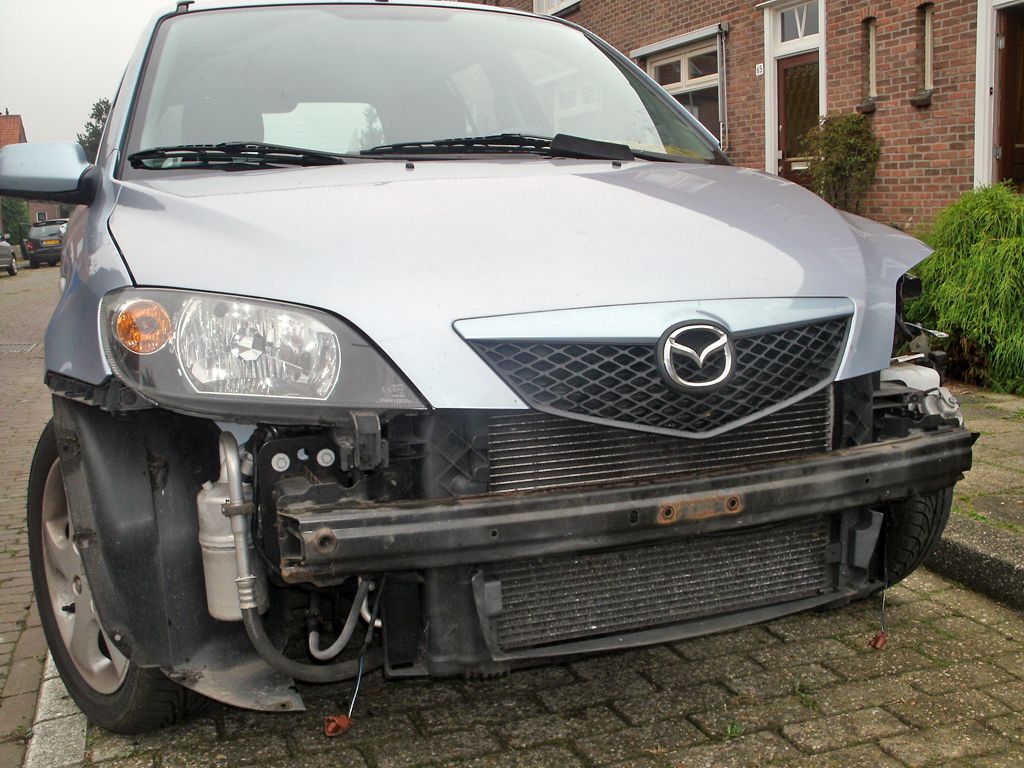

Uit voorzorg voor het demonteren de accupool losgemaakt en afgeschermd. Je weet maar nooit of je tijdens het sleutelen toevallig een sensor raakt waardoor de airbags uitklappen... Het demonteren ging eigenlijk heel voorspoedig en er waren 2 bouten van het scherm die lastig te bereiken / los te maken waren: de bovenste bij de voorruit en de middelste bij het portier ter hoogte van de stootstrip, die zit aan de binnenkant.
Zoals te zien is de stootbalk van de bumper ongeschonden. Alleen de voorste bevestiging van het scherm was verbogen en liet zich makkelijk weer terug buigen. Zal bij het monteren ongetwijfeld nog wel wat bijgesteld moeten worden maar ben er eigenlijk wel van overtuigd dat ik de boel weer mooi strak krijg. De paal is vlak naast de stootbalk 'ingeslagen' tegen de koplamp en rakelings langs de motorkap en heeft het ruitensproeier reservoir en het pompje geschampt. Ik heb dus eigenlijk behoorlijk geluk gehad dat er verder niets is ontzet en dat de airbags niet zijn open gegaan. Nou ja, wat heet geluk: nog beter was het natuurlijk geweest als ik de paal volledig had gemist!:p

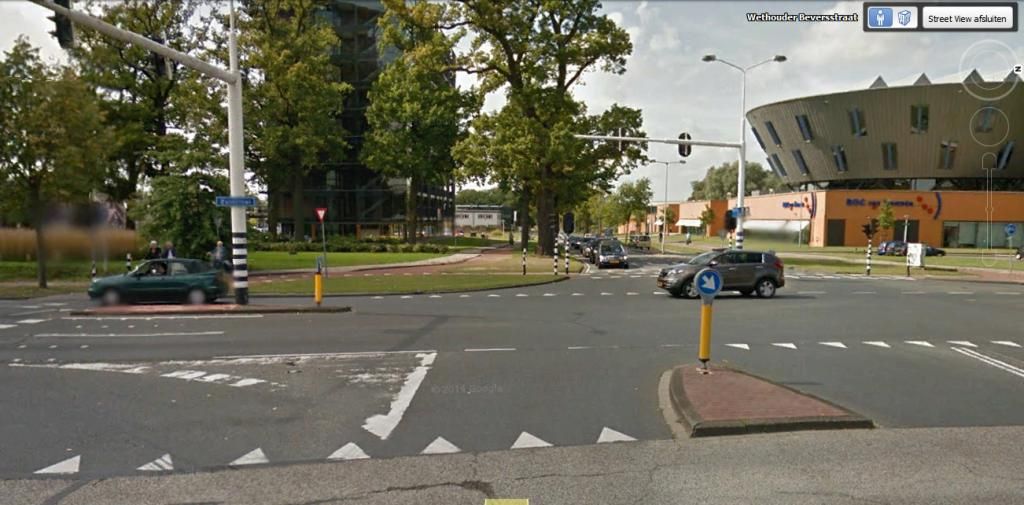

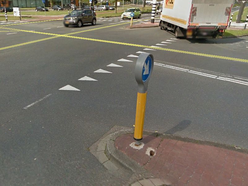

Hier een foto van de locatie op Google Earth van de plek en paal des onheils:
Het gaat om de paal rechts in beeld.

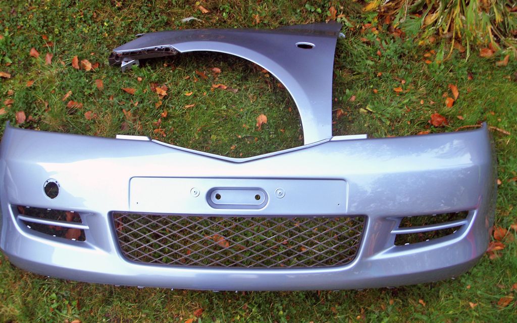

Ik heb de bumper en het scherm opgehaald bij de spuiter en het spuitwerk ziet er keurig uit!
Wel een duidelijk kleurverschil. Ik heb het scherm er even los ingehangen:
Ik ga er vandaag niet meer mee verder want de lak is nog niet helemaal uitgehard. Vanochtend pas gespoten en dat zie je als je er te hard op drukt met je vingers. De bevestiging voor zit nu goed en ik krijg de naden wel mooi strak. Aan de bovenkant bij de voorruit moet hij heel iets naar binnen worden bijgebogen. Morgenochtend heb ik nog wel tijd, hoop dat de lak dan wat meer is uitgehard. De spijlen in de bumper moeten er ook nog uit (had ik beter voor het spuiten kunnen doen maar goed..) en de strip aan de onderkant moet er weer op.
Oei, dat verschil zie ik (als kleurenblinde) zelfs. Anderzijds, de kosten vallen heel erg mee, misschien dan maar iets minder nauwkeurigheid. Hoe denk jij erover?
Bijzonder, dat kleurverschil. Ik zou het nu monteren en even doorsparen voor een respray volgend jaar.
Rob0032 zei:
Het is natuurlijk inherent aan de prijs en ik heb er vrede mee, al had ik natuurlijk gehoopt dat het minder zou opvallen. Het ligt ook een beetje aan de hoek en belichting: aan de zijkant valt het minder op dan bij de motorkap.
ginkelvanmichiel zei:
en het is een heel moeilijke kleur.
Het is een soort parelmoer lak die afhankelijk van de hoek en belichting soms blauw / grijs of paarsachtig lijkt. Soms zie je tussen de zijkant en het dak een vergelijkbaar kleurverschil. Volgens de spuiter kon ik de auto morgen al gewoon weer wassen als hij klaar is, maar dat lijkt me geen goed plan...
Dat kleurverschil is wel best opvallend, maar parelmoer lak is wel lastig na te maken denk ik.
Tja, dat is wat k bedoelde met "grijs is een heel lastige kleur". Het verschil met even oude, fabrieksoriginele panelen is vermoedelijk kleiner, of je moet de kleur laten scannen en dan mengen. Desalniettemin denk ik dat het er verder netjes uit komt te zien, de naden passen in elk geval heel mooi.

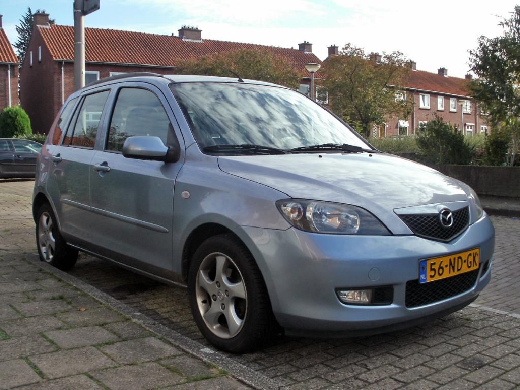

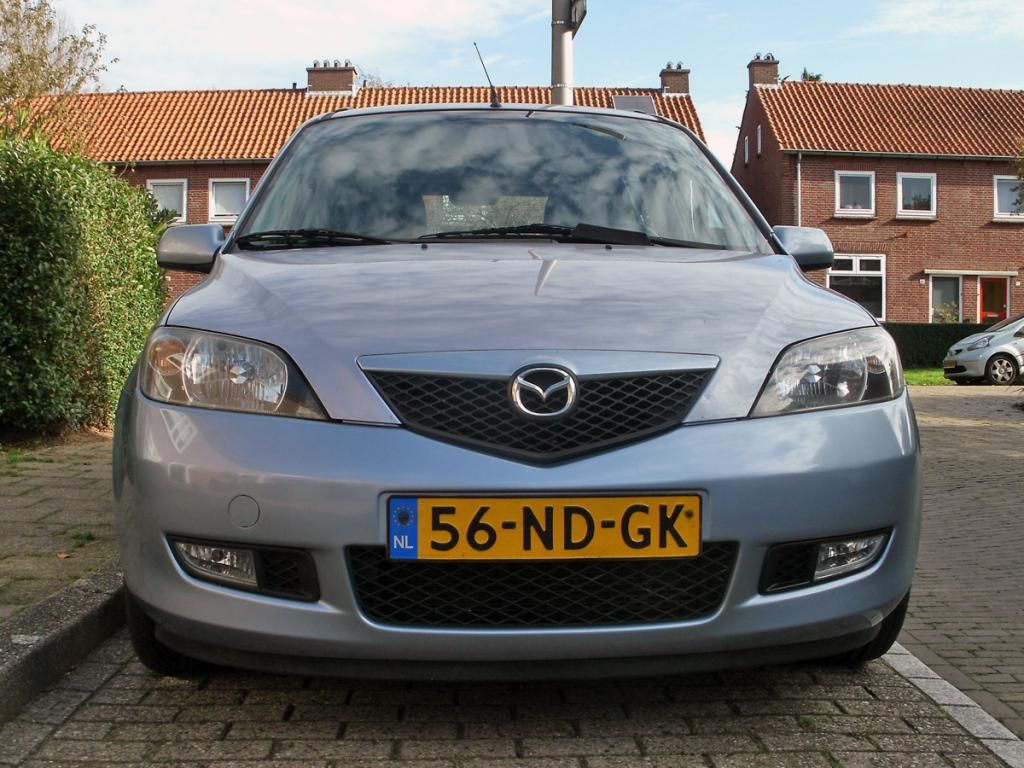

Vanochtend heel vroeg opgestaan en om 8 uur aan het klussen gegaan en rond een uur of 11 was er witte rook! De auto is nu weer voor 99 % de 'oude' en staat er weer strak bij!! Het kleurverschil valt in zijn geheel en in het zonlcht eigenlijk nogal mee. De plaatjes:
Niets aan ge-foto-shopped!
Het opbouwen ging prima maar heb wel het een en ander moeten aanpassen aan de bumper: niet alleen de spijl er uit maar ook een paar uitsparingen voor de bevestiging (klemmen) van de roosters voor de mistlampen. Dit heb ik gedaan mbv een mes en een kniptang. Aan de rechterkant is dat niet helemaal netjes gebeurd en heb ik onder het rooster iets teveel weggesneden. Op de foto's is dat als je goed kijkt wel te zien, en ga dat zeker nog bijwerken! De koplamp er netjes inkrijgen was ook nog een beetje een gehannes: de gerepareerde bevestigingspunten, met name de onderste, zaten niet helemaal in de juiste positie . Ik heb een obsessie voor symmetrie: links en recht moeten mooi gelijk zijn en dat is mij uiteindelijk aardig gelukt!
Ik had toch nog wel even een WTF moment die mij angstzweet bezorgden... Toen ik klaar was met het klooien met de bumper (in de tuin op het gras) en deze wilde monteren zag ik tot mijn grote schrik allemaal doffe plekken in de lak! De moed zakte mij toen behoorlijk in de schoenen en ik werd er behoorlijk depri van. WTF is dit nu weer? Maar na ongeveer een half uur verdwenen de plekken als sneeuw voor de zon! Het waren waarschijnlijk vocht of dauw vlekken omdat de bumper tijdens het klussen veelvuldig met de gespoten kant in het gras heeft gelegen en gedrukt. Het geeft in elk geval aan dat de lak nog kwetsbaar is en daarom ga ik de eerste paar dagen maar niet veel rijden met de auto en gebruik zoveel mogelijk de Swift.
Zou het feit dat er blijkbaar nog 'werking' in de lak zit misschien invloed kunnen hebben op de kleur en ook kunnen verklaren dat het kleurverschil nu minder opvalt, of is dat te ver gezocht?
Ik ben al met al erg tevreden met het resultaat van deze operatie en zal morgen nog wat detailfoto's maken.
Ziet er keurig uit. En zoals eerder gezegd: nu ligt alles nog onder een vergrootglas. De lak trekt misschien nog wat bij, dat is even afwachten, maar het geheel ziet er toch weer prima uit? De meeste mensen zullen niet zien dat dit een ex schade auto is geweest...

Dat is zeker waar! Al lijkt het kleurverschil ook afhankelijk van het weer: gisteren in de zon viel het minder op dan vandaag bij overwegend bewolkt weer. Nog niemand heeft de slordige afwerking onder de rechter mistlamp opgemerkt terwijl ik mij daar behoorlijk aan stoor:

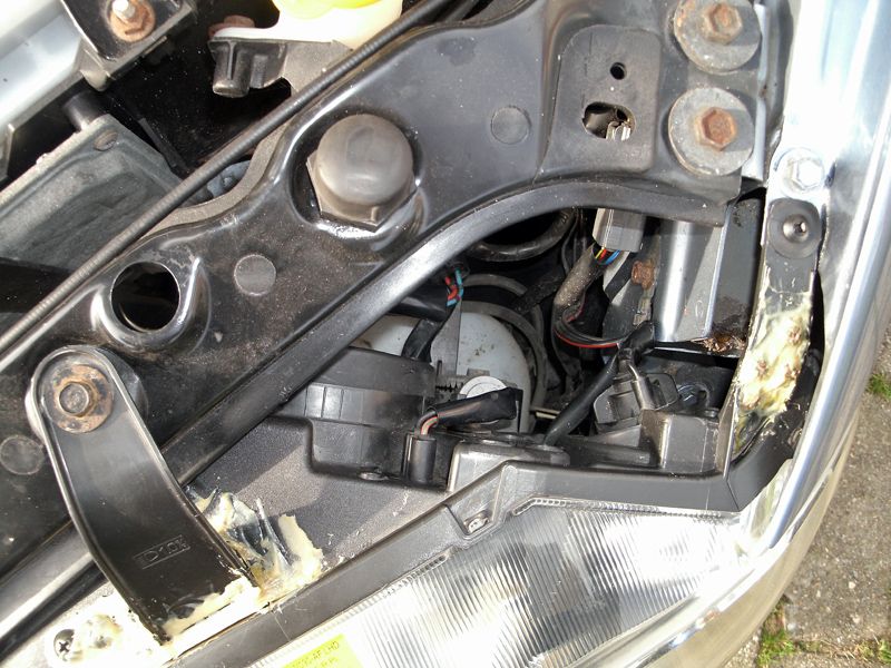

En de bovenste bevestigingen van de koplamp:
Ik ben niet zuinig geweest met lijm maar het zit in elk geval goed vast!:) Het oogt echter nogal lomp en ook dit wil ik bijwerken of camoufleren met iets van een zwart plastic plaatje, misschien wel van de oude bumper. en dan ook aan de andere kant voor de symmetrie

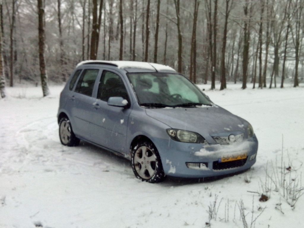

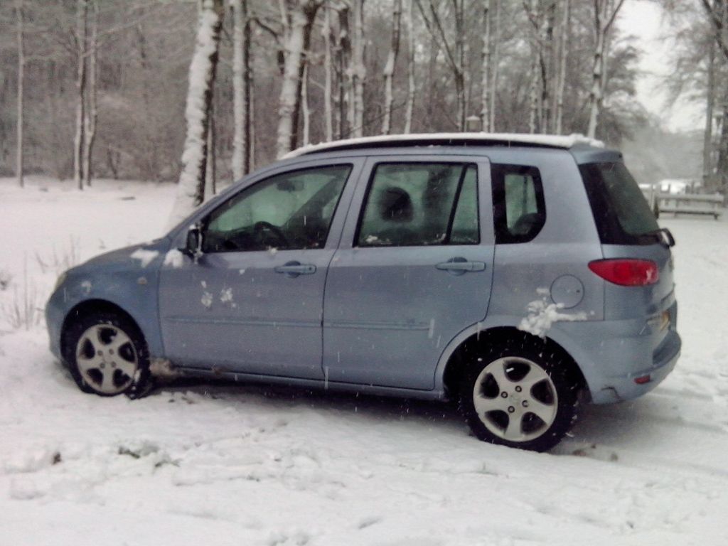

Een paar plaatjes van afgelopen weekend in de sneeuw, gemaakt met m'n telefoon:
Het kleurverschil is bij helder weer een stuk minder maar ik heb er vrede mee. Nu eerst maar eens de airco laten maken na deze meevaller!:)

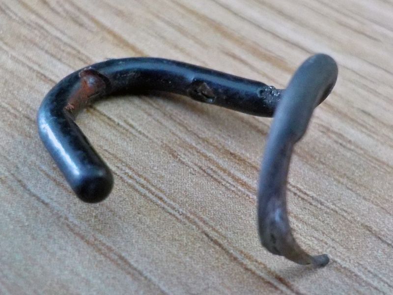

Tijdens het wachten bij een stoplicht hoorde ik opeens iets knappen bij de pedalen en voelde ook iets vallen. Ik kon gewoon normaal wegrijden en merkte eigenlijk geen bijzonderheden behalve een iets lichter aanvoelend kopplingspedaal. Thuis aangekomen vond ik dit op de vloer:
Een gebroken veer van het kopplingspedaal dus. Het andere eind is onvindbaar maar ik zie aan de achterzijde van het pedaal wel een inkeping waar de veer mogelijk achter heeft gezeten. Het andere bevestigingpunt zit mogelijk onder of achter het tapijt of plastic afdekpaneel. Ik heb geprobeerd er een foto van te maken maar dat lukt niet echt.
Ik heb niet het idee dat de koppeling slipt of anders aangrijpt. Wel heeft het pedaal naar boven toe een kleine speling van 1 of 2 cm, maar misschien is dat normaal? Even googlen leert mij dat dit probleem wel vaker voorkomt (jawel bij Ford!) maar opzich niet ernstig en je schijnt er gerust mee te kunnen doorrijden als de koppeling verder niet slipt.
Is dit normaal na slechts 230.000 km en kan ik de rest van de week met een gerust hart met de Mazda naar m'n werk?
