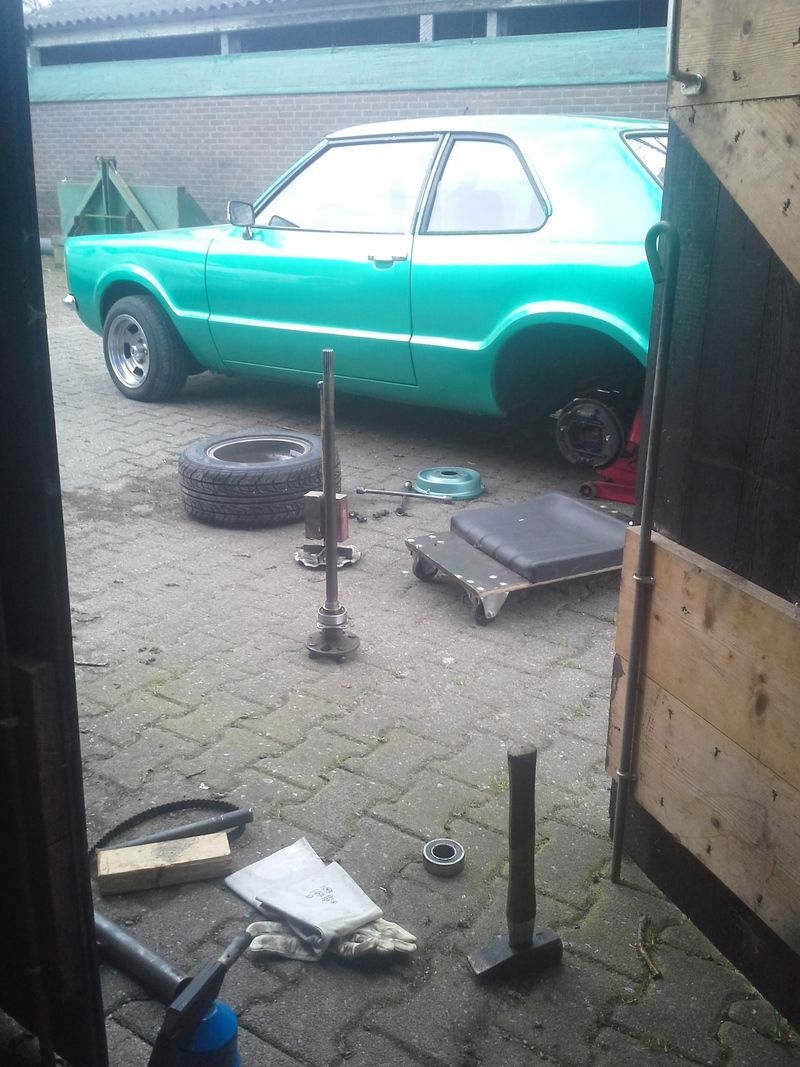

Afgelopen weekend nog ff tijd gehad om het wiellager rechtsachter van de Taunus te vervangen.
Heb nog nooit zoiets gedaan, of bij de hand gehad, maar met wat info en goed gereedschap is het zo klaar.
Had bij een kennis van me een slagtrekker geleend, die trekt regelmatig oude Ford achterassen uit elkaar, dus ideaal:cool:
De steekas zit met een plaatje met 4 bouten vast aan de as, het lager zit tegen de borst aan, en wordt opgesloten dmv een krimpring.
De krimpring kun je dmv een beitel weer lostikken, en vervolgens het lager eraf halen.
Het lager ging er na wat warmstoken wel af. Vervolgens het nieuwe spul gemonteerd, eerst het lager, met de keerring naar binnen, zodat de olie in de as niet het lagervet uitspoelt.

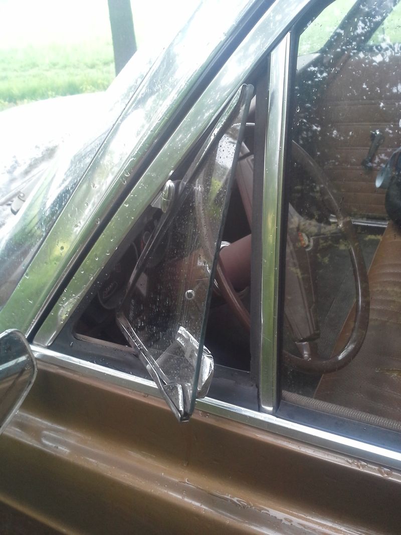

Zelfs de klapraampjes in de voorportieren zijn nog gangbaar!
