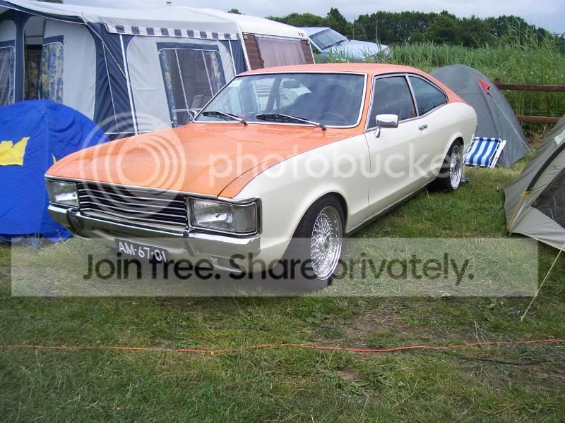

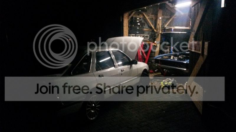

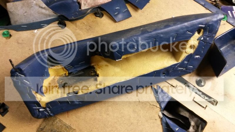

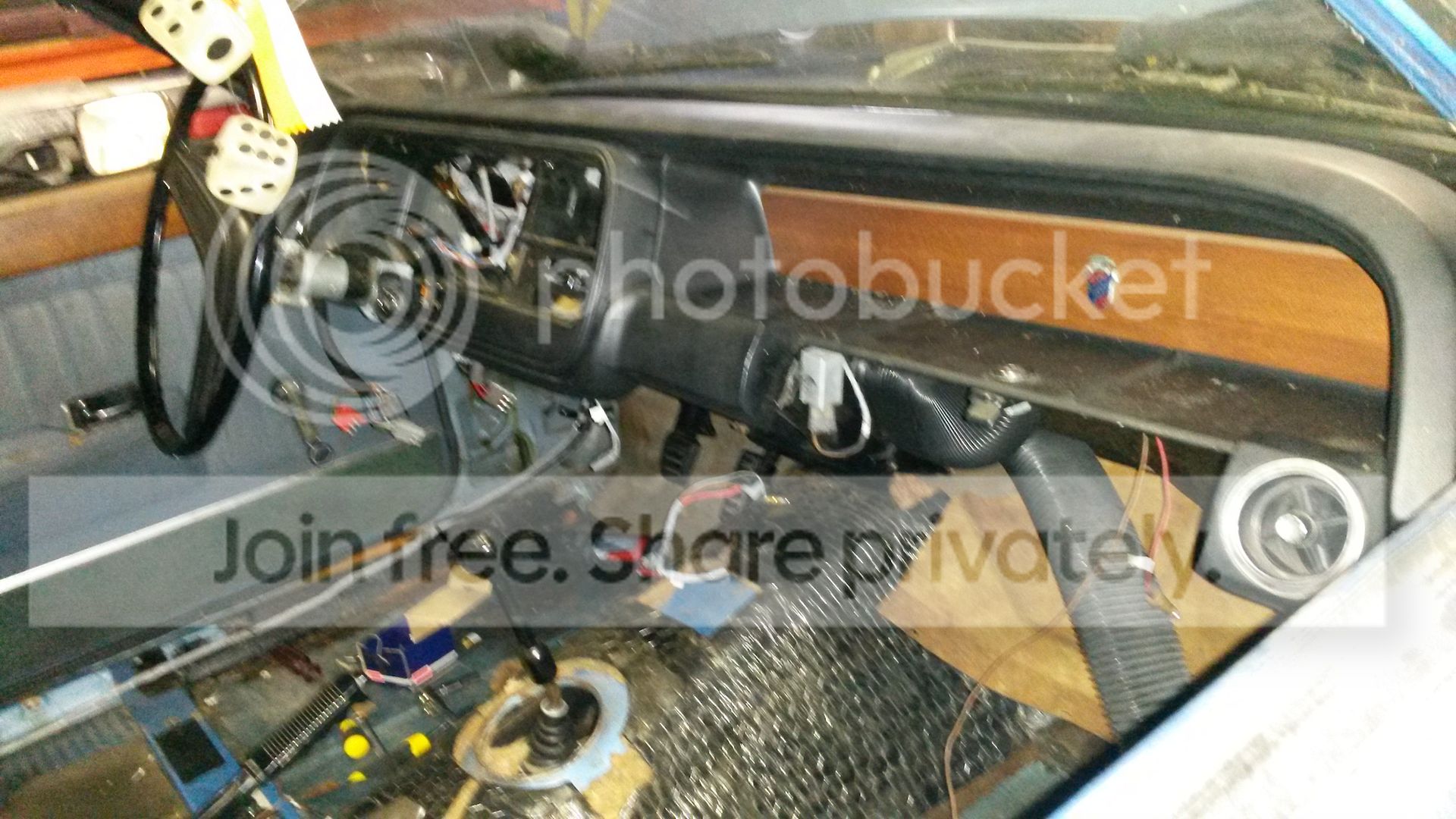

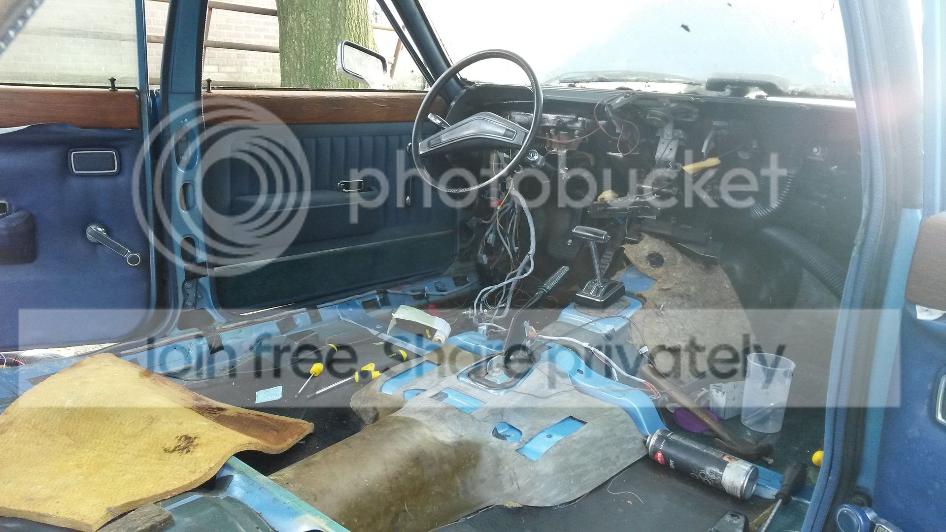

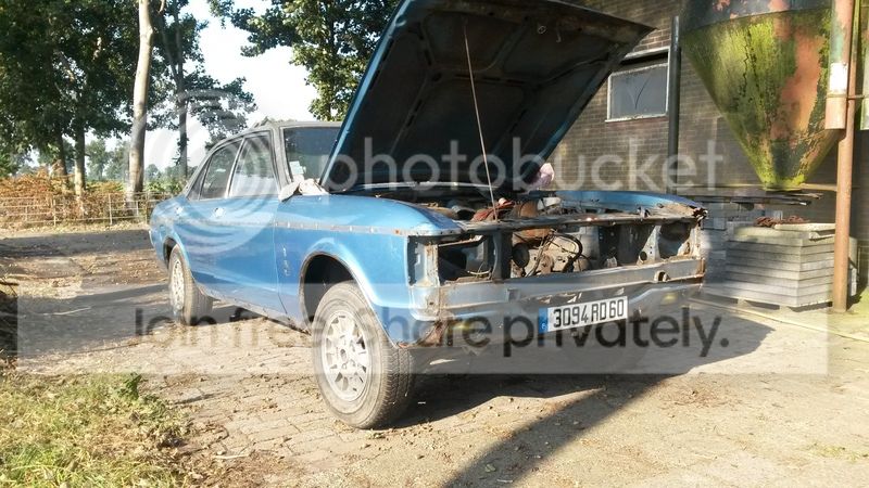

Verder eindelijk weer eens met de Granada gangs gegaan, dashboard eruit, en nóg meer kroonsteentjes/kabelverbinders/kabelaftakkers etc etc tegengekomen:cry:
Tis echt niet te geloven.....
Gelukkig zet ik de kabelboom vd donor over, dus dat gaat wel weer goedkomen, en eindelijk weer zoals het hoort:cool:

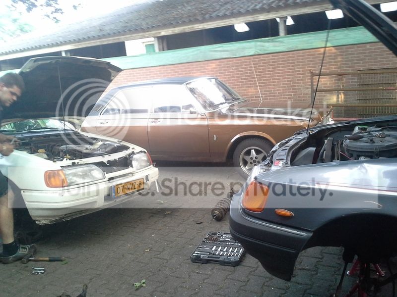

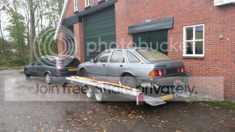

Verder vorige week nog een kennis voortgeholpen met zijn Sierra, de voorveren waren afgeslepen of doorgezakt, en hij wilde hem van voren wat hoger op de poten hebben.
Bleek dat ie nog een complete 20M aan onderdelen op zolder heeft liggen, hij had em tegen een boom geparkeerd, dus heeft ie hem gesloopt. Dus binnenkort daar de keet maar leegroven:D

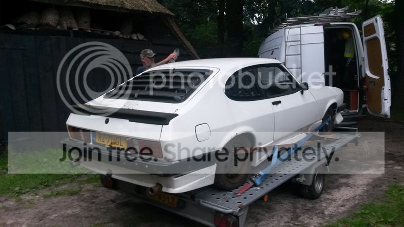

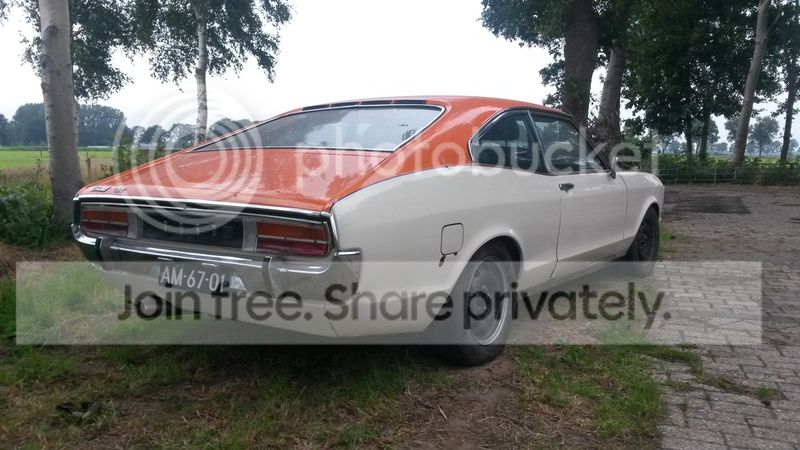

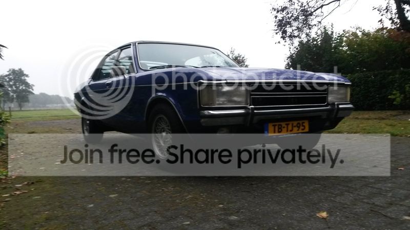

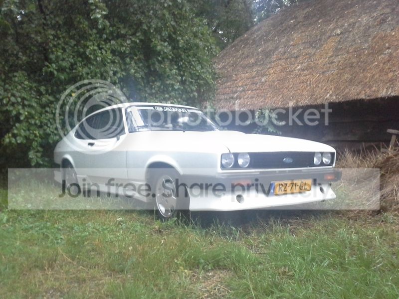

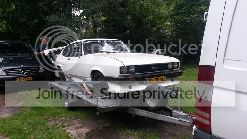

Is die Capri gewassen voor de foto? Na een aantal jaren staan verwacht je meer groen mos in plaats van stralend wit. Misschien iets teveel plastic troelie erop gezet maar zo op het oog wel een leuk project.
Altijd leuk te volgen beste taunusdriver(y)
Man man man een granada coupe, een droom van iedere classicford liefhebber!
Ik kan niet wachten op een paar foto's:LOL:
Hoe is de staat eigenlijk?
De Capri is niet gewassen voor de fotoo_O De spoilerset vind ik persoonlijk juist retegaaf, m'n maat maakt het niet zoveel uit. De Capri is toen eerst gespoten, voordat de set eropkwam, dus kan evt netjes verwijderd worden.
Heb alleen nog een archieffoto:
Hij is toen niet zo goed voorbewerkt, dus heeft wat plekken, verder geen ideeo_O

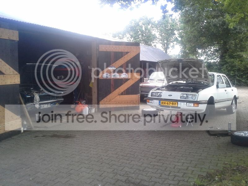

Afgelopen week de Le Mans voor de apk gedaan, viel mee: 2 stuurhoezen en er moest een kap om de distributieriem... Laatstgenoemde zit er al 2 jaar niet op, en is nu blijkbaar een dingetje..
De hoezen waren inderdaad afkeur:eek:
Verder zat er 1 borgmoer vd stuurkogel muurvast, maar ook die strijd heb ik gewonnen!

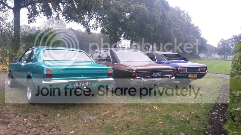

Gisteren was het dan zover, de autowissel.
Ik de Consul, m'n maat de Capri.

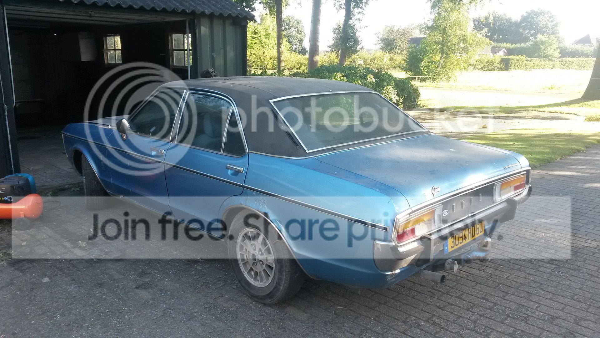

De Consul valt me op het oog nog wel mee, zit wel werk aan, maar de basis is volgens mij nog wel aardig goed.

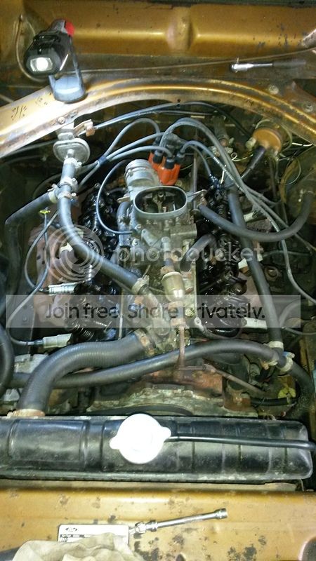

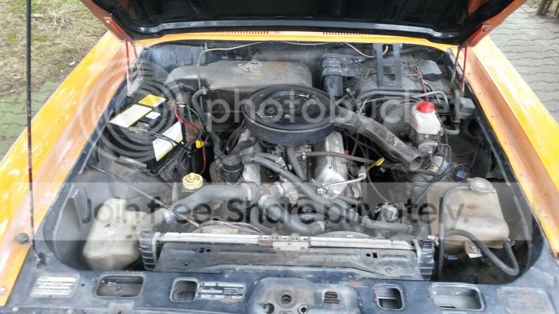

Nadat ik er een goeie accu opgezet had, was het weer starten en lopen op lpg. De 2900 motor loopt mooi rustig.
Er zitten stoelen en achterbank van een Scorpio in, dat is écht waardeloos, de stoelen zijn wat hoog, en ik zit met m'n hasses in het hemeltje...
Hij heeft rondom wat plekjes, met name in de kont, waar nog wel wat werk inzit... Verder zit er stuurbekrachtiging op, maar is niet meer aangesloten, aangezien er geen passende slangen zijn van pomp naar stuurhuis. Een 2.9 heeft de pomp links zitten, en standaard bij de 2.0/2.3/2.6/2.8 motoren zit die rechts.
Eerst maar eens zien wat t precies is, maar ik denk dat ie wel weer doorgaat naar een volgende liefhebber. Mezelf kennende wel beter, aangezien ik echt de blauwe Granada klaar wil hebben....
M'n maat is iig weer blij met z'n nieuwe project:cool:
Dus is iedereen weer blij:LOL:

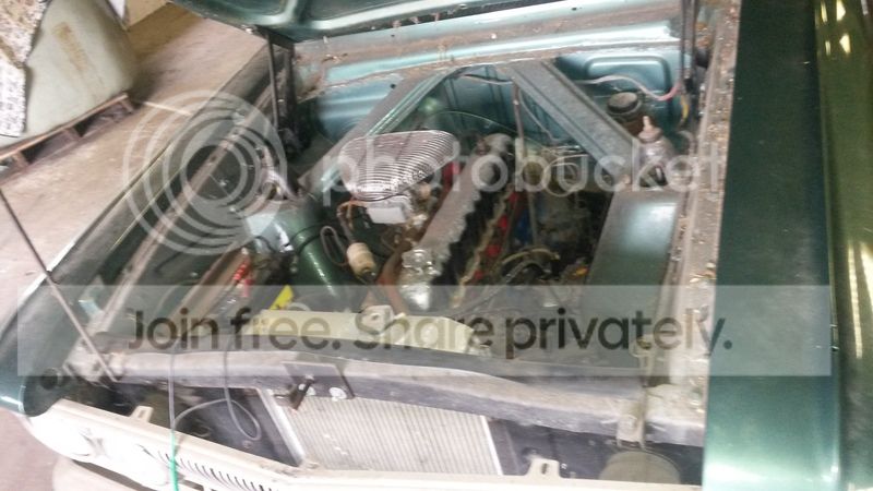

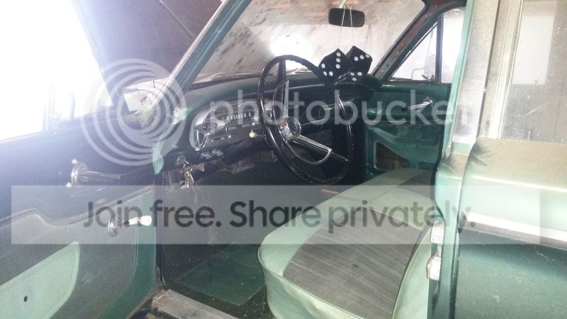

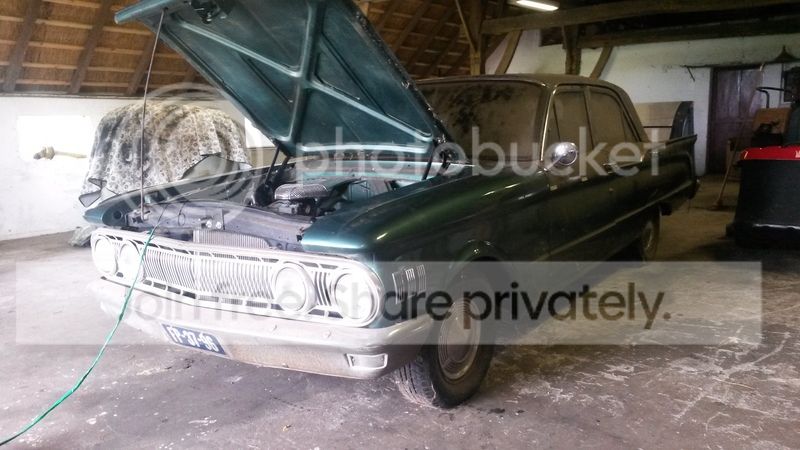

Dus wezen kijken wat het is, en viel me niet helemaal tegen.
Er moeten nog wat sierstripjes op, hemeltje, deurrubbers en nog wat kleinigheden terecht gemaakt worden.
De accu was leeg, dus niks kunnen controleren/testen, maar gezien de schuur waar hij staat zal er weinig aan mankeren.

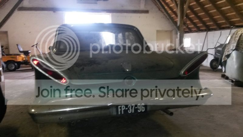

Het is een '61er Mercury Comet, met 2.8 "Straight Six" motor en 3traps automaat.
Eerst de Granada klaarmaken, en dan deze maar weer op de weg maken.
Het is inderdaad een Hollands kenteken wat in '61 afgegeven is.
Maandag overschrijven, en dan maar eens zien wanneer ik hem ophaal, heb over een paar weken vakantie, en hoop dan een slag met de Granada te kunnen maken. Dan kan de donor Granada weg, en heb ik weer iets ruimteo_O

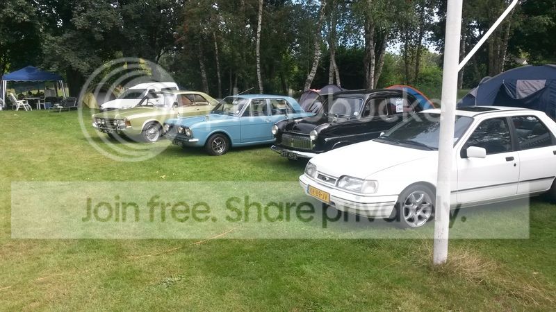

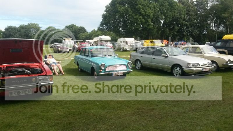

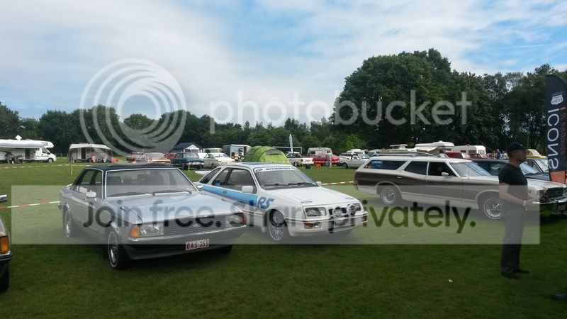

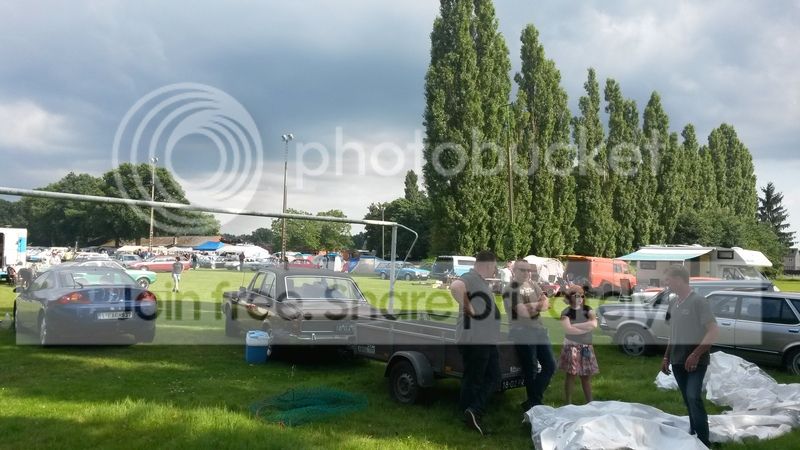

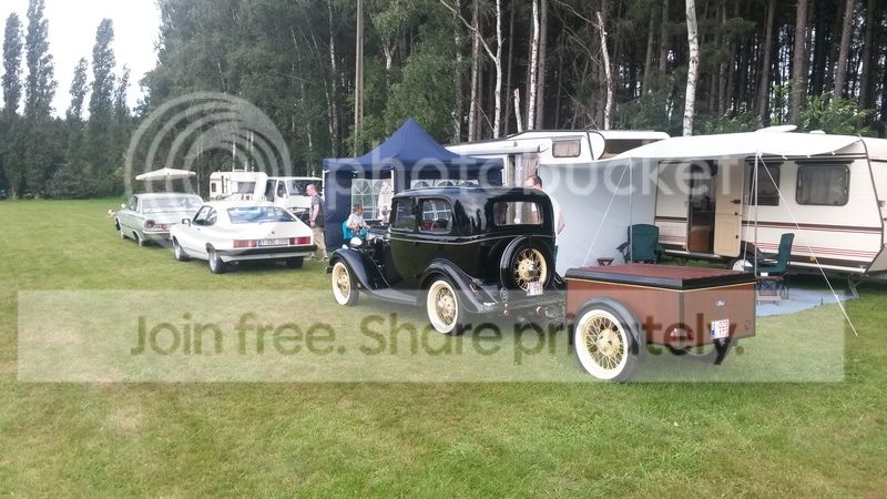

Afgelopen weekend was er weer een Campingtreffen in Zonhoven (België), georganiseerd door de Belgische Taunus M Club.
En dit jaar (helaas) maar met een klein clubje die kant opan gegaan.
3 auto's en onderweg moesten we nog iemand van de camping plukken:D
Ik had de 17M mee, en ik zou ook de partytent meenemen, dus de aanhanger mee. Verder nog een Granada station, en een Granada mk2 2deurs, orginele 2.8I.

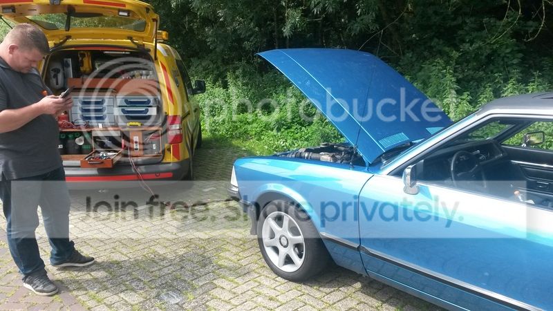

Zaterdagochtend die kant opan getoerd, en onderweg kwam er nog 1 te staan met een kapotte dynamo:eek:
Hij is lid vd wegenwacht, dus die gebeld, en er was vrij snel iemand ter plaatse. De Wegenwachter begon al te glimlachen toen hij de auto's zag, en kon eindelijk weer fatsoenlijk sleutelen. De dynamo bleek overleden, en de wegenwachter heeft een paar koolborsteltjes opgehaald, en gemonteerd. Hierna deed de auto het weer prima, dus konden wij met wat vertraging onze reis vervolgen.
Toen de 4e persoon bij de camping opgehaald, wat uiteraard ook al wat bekijks trekto_O en uiteindelijk in de loop vd middag in Zonhoven aangekomen.
Er waren er al weer veel naar huis, maar er stonden er ook nog genoeg.
Ook dit jaar was er weer vanalles te zien, Fordjes van Duitse, Engelse en Amerikaanse makelij, nieuw en oud.
Zo globaal wat fotootjes.....

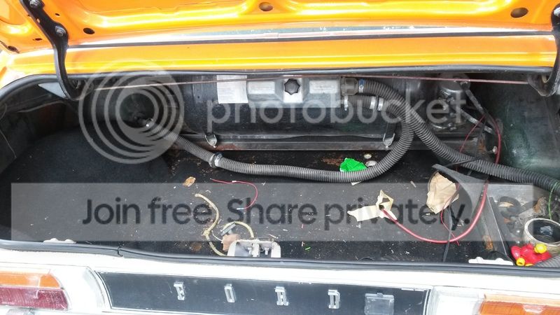

De 17M heeft een gasbom in de kofferbak, en ondanks die gasbom heb je nog een flinke kofferbak, en ik had echt geen idee wat de inhoud vd tank is. Kan ik in de papieren ook niet weervinden, dus het was gewoon rijden, en ik zie wel wanneer hij ermee zou stoppen.
Hij kon zonder problemen heen en terug, en had nog zat over. Afgelopen week nog wat mee gereden, en vandaag was de tank (eindelijk) leeg.

Verder aardig wat uurtjes in de Granada's gestoken.

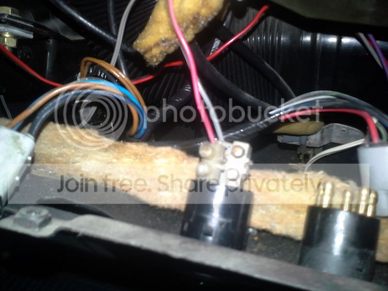

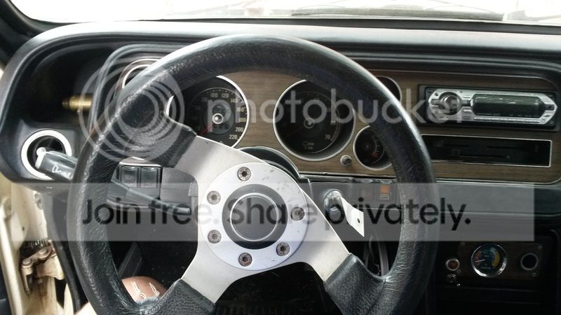

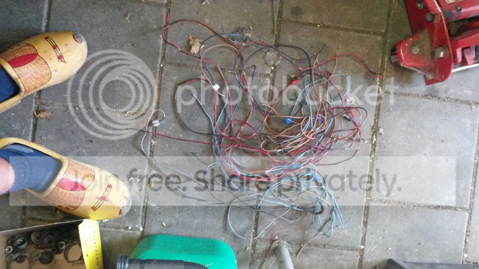

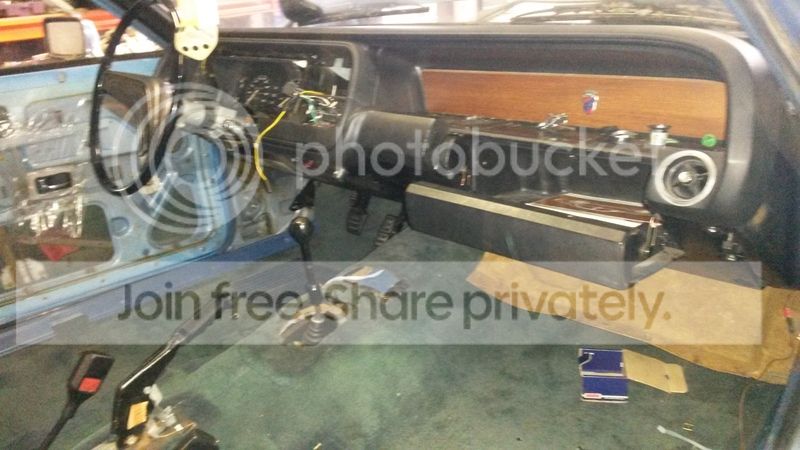

Heb de Nederlandse Granada van binnen leeggehaald, en de kabelboom eruit gepeuterd. Wat een extra zooi aan draden zaten overalo_O
De donor heb ik weer tevoorschijn gehaald, en ben die aan het kaaltrekken.
Kabelboom lospeuteren.
Is een tijdrovend klusje, alles loshalen, labelen en uiteindelijk overzetten in de "Nederlandse" Granada.
Maar het is gelukt! En al een deel van het dashboard teruggeplaatst.:LOL:

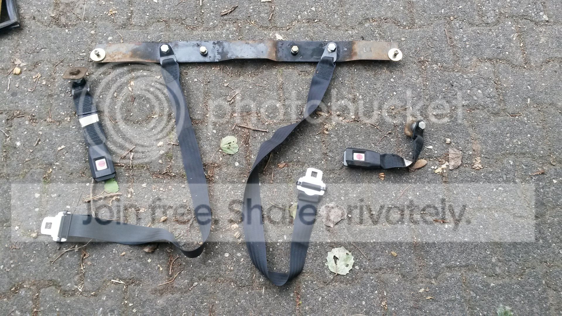

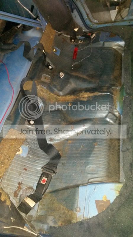

Verder zaten er bij de donor nog gordels voor de achterbank, dat gaat ook over naar mijn eigen:D

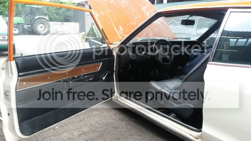

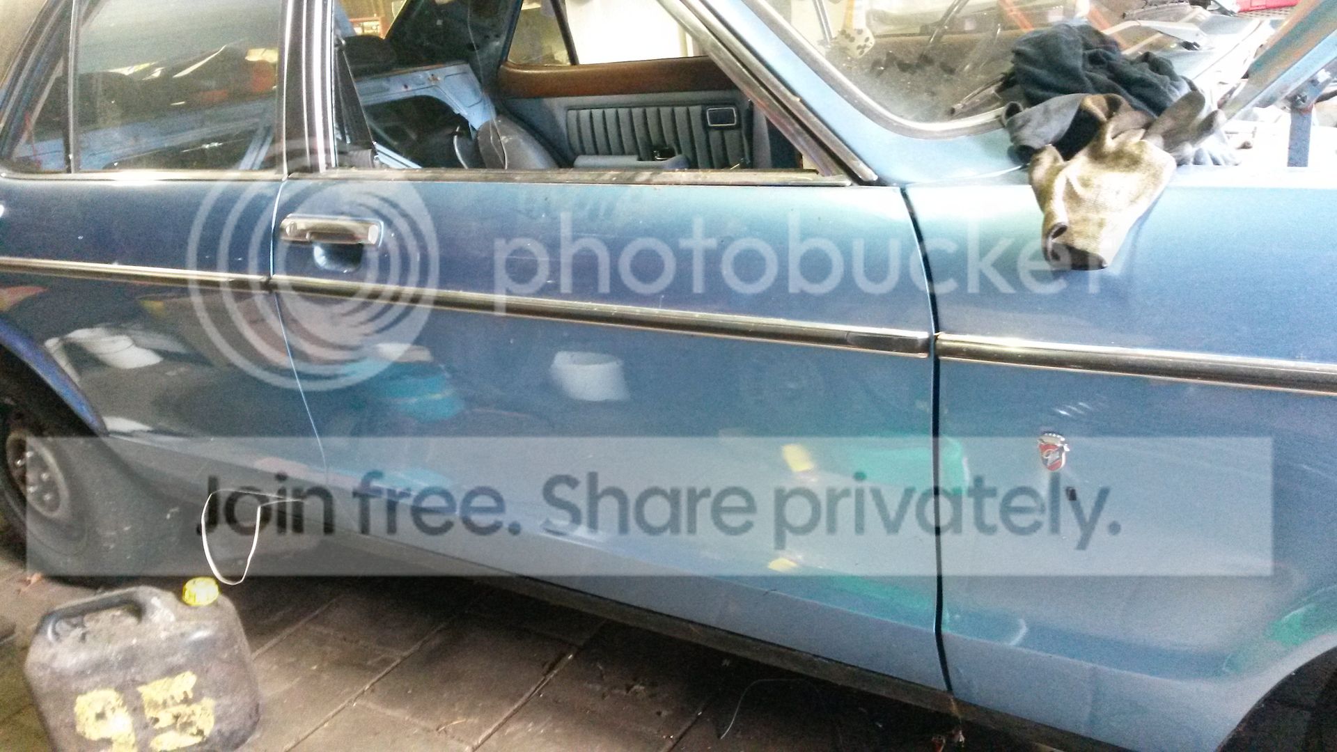

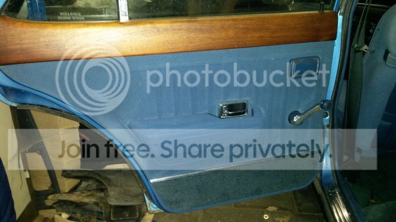

Verder besloten om de deuren over te zetten. De deuren in de donor zijn nog hard, en in de Nederlandse zijn de hoekjes onderaan ooit al dichtgesmeerd.....
Er zal ongetwijfeld iets kleurverschil zichtbaar blijven, maar bij de bijrijdersdeur lijkt het al mee te vallen:cool:

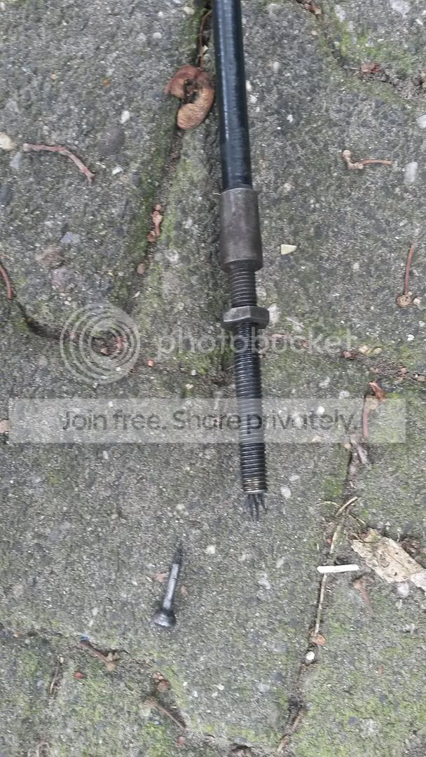

Vorige week was me de koppelingskabel van de Taunus geknapt, toen ik bijna bij de Beuntoko was...
Gelukkig had ik nog een kabel op voorraad liggen, dus het was zo klaar:cool:

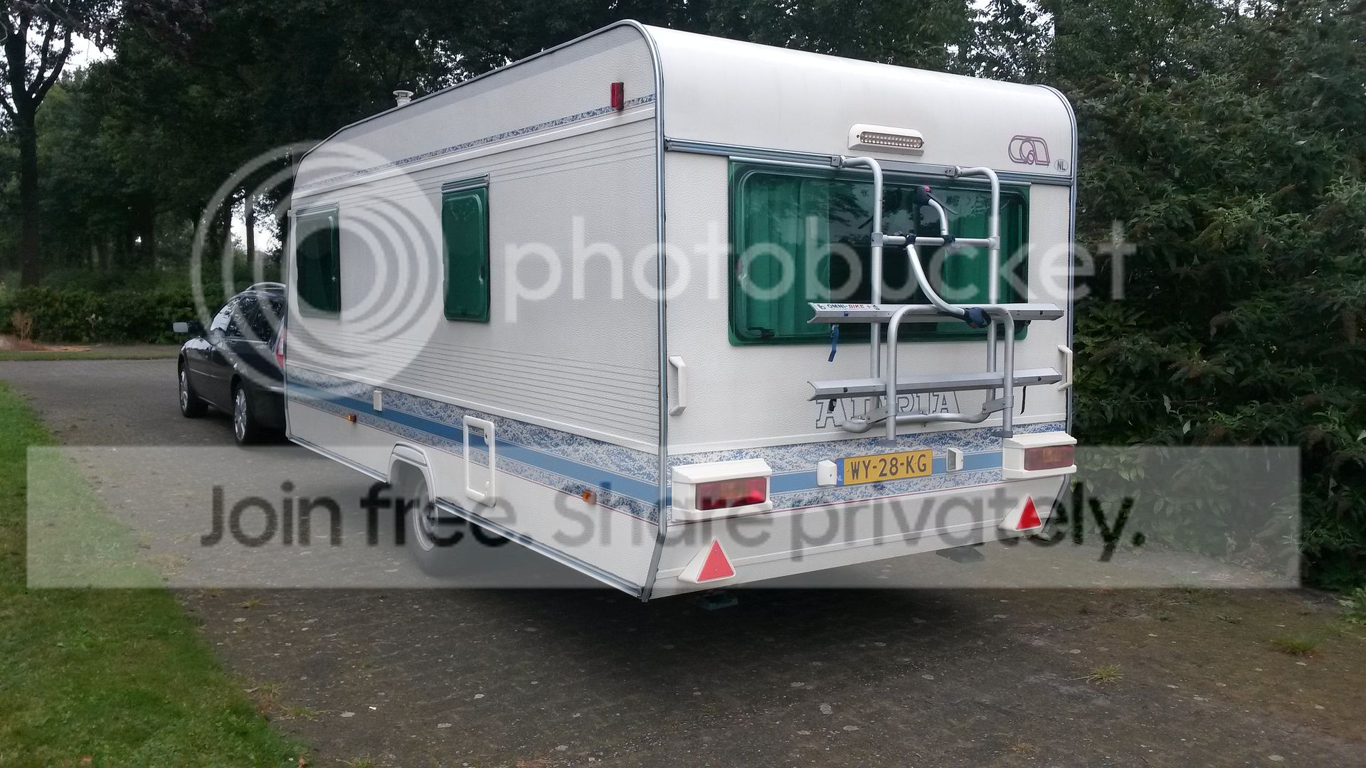

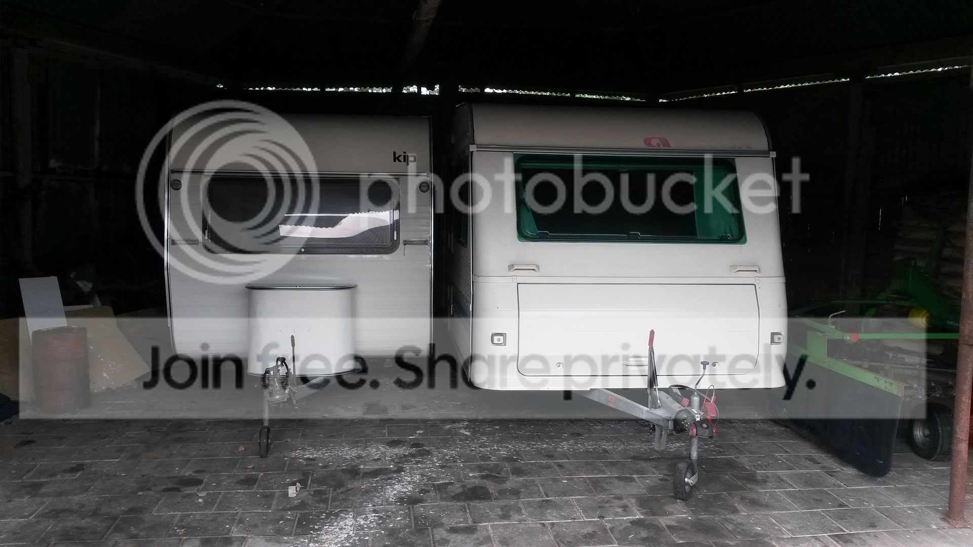

Verder waren we wat aan het rondkijken voor een andere, grotere caravan. De '78er Kip doet het nog prima, maar ivm de kleine is het wel handiger iets meer voortentruimte te hebben, en hopelijk komt er in de toekomst nog een 2e kleine Taunusdrivert bij:D
Dus met ons eisenpakket rond gaan kijken op diverse sites, en bij enkele wezen kijken.
Gisteren naar Brabant gereisd om bij een caravan te kijken, nette caravan, maar miste helaas wat opbergruimte en stopcontacten.
Dus verder gezocht, en we konden in Bergambacht nog bij een caravan kijken.
Aangekomen troffen we een supernette caravan aan, en na een inspectie hebben we een mooie prijs af kunnen spreken:cool:
Het is een Adria 461 uit 2000 geworden!
Binnenkort de boel overpakken, en dan gaat de Kip (helaas) in de verkoop. Is een fijne oldskool caravan, maar ik kan niet alles houden, en voor een paar kampeerweekendjes per jaar.....

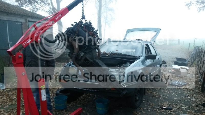

De donorgranada heb ik nu helemaal kaalgetrokken, motor en bak zijn eruit, en alle andere zaken die ik evt nog kan gebruiken, zijn eraf.
De ruiten zijn er ondertussen ook al uit, en de kas wordt morgenavond opgehaald. Is die iig weer weg(y)
Kan ik beginnen met het opbouwen van de Granada, en krijg ik hopelijk weer ruimte en zin om hem verder klaar te maken...
Als ik de deuren en interieur er ingebouwd heb, zet ik hem ff weg, om ook de rest van het wagenpark weer bij te werken.

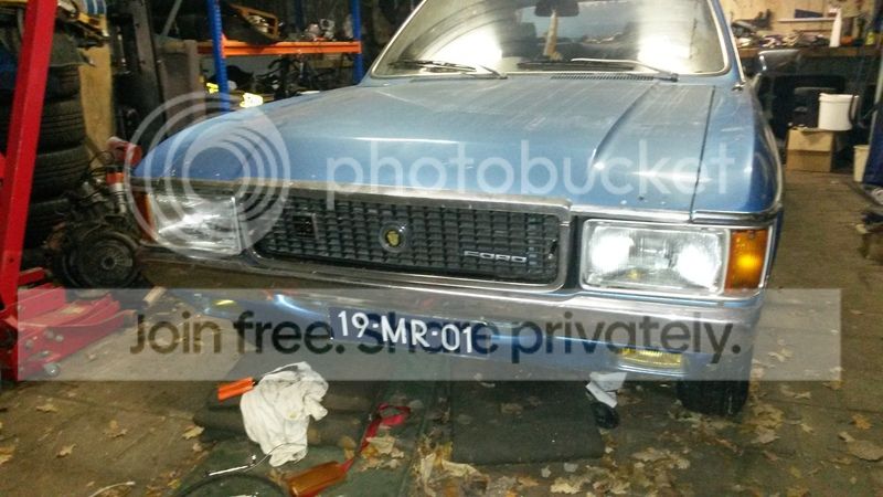

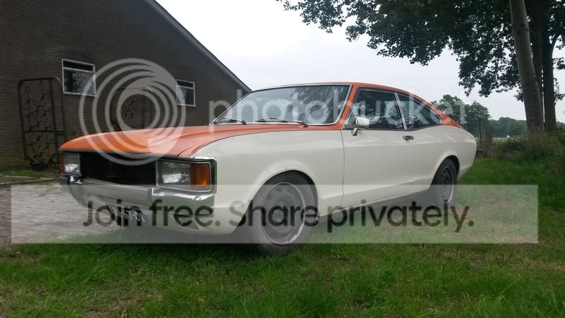

Verder kreeg ik afgelopen week nog een berichtje van een kennis van me, en wil zijn Granada mk1 verkopen, en vroeg of ik er belang bij heb:LOL:
De apk is eraf wegens privé omstandigheden, maar zal weinig aan mankeren. De auto gaat weg omdat hij een andere "buitenkans" gekocht heeft.
Het is 1 van de laatste mk1 Granada's van maart '77, en een 2.8 met handbak:LOL: En in 2008 dacht ik, opgeknapt. Maar heeft wel weer wat plekjes.
Komende week maar even kijken wat t precies is, en als het meevalt neem ik em wss wel over:cool: Dan kan ik em eerst ff wegzetten, en als er volgend jaar, als hij 40 is, weer apk heeft, is het mij prima:p

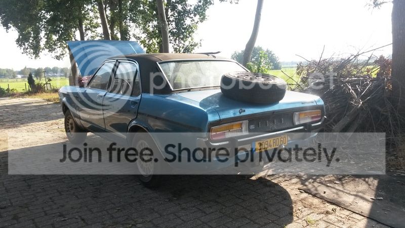

Afgelopen vrijdag heb ik de Granada opgehaald:cool:
Dat de auto 18 jaar lang van een liefhebber is geweest, is wel te zien aan allerlei details.
Zo zit het orginele "S" stuur er in, zit er een ondertussen zeldzaam zwart Ghia interieur in, de orginele radio mét extra kastje voor de voorkeurzenders:cool: de Ford vloermatten etc etc
mk1 Granada's met een 2.8i motor zijn er een stuk of 1000 van gemaakt.
Het onderblok is van de gewone 2.8 motor, de cilinderkoppen van de amerikaanse 2.8 V6, die hebben iets andere spruitstukken, en dan de injectie erop. De opvolgers met 2.8i motor hebben wel europese koppen.
De body is opzich nog hard, alleen achter onderaan bij de dorpels links en rechts zit wat laswerk, en in de wielranden zit wat werk wat ik voelde.
Verder apk klaarmaken, en em wat persoonlijker maken. Er komt een harde motorkap op, en twijfel of die matzwart, of in dezelfde kleur gespoten gaat worden. Matzwart doet poedelig aan, maar maakt t wel een ruige auto, anderzijds in dezelfde kleur toont wat netter, ook omdat het aanbod van mk1 Granada's ook steeds minder wordt....
De deuren hangen wat, en de naald vd toerenteller blijft hangen, dus ff unit wisselen en nog wat gebruikersdingen die even terecht gemaakt moeten worden.
Verder vant voorjaar mee rijden, en dan zie ik het wel:cool:

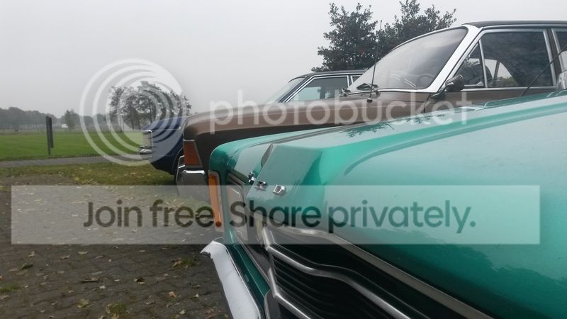

Enkele weken terug een kleine fotoshoot van enkele auto's gedaan:cool:

Verder schiet langzaamaan de Granada ook op.
Dashboard zit er grotendeels weer in, en de heupgordels voor de achterbank zitten erin.
De C-stijlbekleding is door de zon verkleurd, deze wil ik weer blauw spuiten en monteren. Dan kan de achterbank erin en dan de voorstoelen erin.
Dan nog een accu erop en zien of alles werkt:eek:

Ik heb het interieur er ondertussen inzitten, de hoezen vd achterbank afgehaald, en de bekleding is nog nieuw:cool: Nu zie je wel duidelijker dat de voorstoelen wat verkleurd zijno_O
Verder vorige week een andere motor voor de Granada opgehaald. Zat alleen nog in de auto:p
Was een '84er Sierra 2.3 GL met orgineel nl kenteken, en een opknapper, was al eea aan gelast, maar zat nog zat werk in wat maar niet afkwam, en toch maar wegmoest.
Kreeg er nog een vracht aan onderdelen bij, zoals nieuwe uitlaatdelen, nieuwe remmerij, gereviseerd bekrachtigd stuurhuis, extra Ghia interieur en nog een extra motor en nog een paar versnellingsbakken. Hoop door de verkoop vd onderdelen de motor straks voor normaal geld over te houden, en in m'n Granada te bouwen. Dan gaat de 2.6 injectiemotor eruit, zodat ik alles op orginele manier op kan bouwen.
Gisteren de boel eruit gehaald:cool:
Verder staan nu de auto's ook in de "winterstalling" dus de winter door met de Sierra. Gaat ook wel goedkomen, en hopelijk volgend jaar ff groot onderhoud eraan doen, remmerij, koppeling en carb. revisie staan in de planning. Dan kan ie weer ff mee hoop ik

Verder afgelopen weekend eindelijk maar eens verder met de blauwe Granada, heb linksachter het portier afgewerkt, alles weer gangbaar gemaakt, doorgesmeerd, en afgemonteerd.
Omdat de deurpanelen vd achterportieren ook extra bekleed waren, moest dat er eerst af, man man, wat een nietjes...
Afgemonteerd
Verder het front er ook maar weer ingezet, zodat ik kon testen of eea wel werkt, voordat ik alles helemaal afmonteer.
Verlichting doet het, alleen vd tellerunit nog niet, en ik moet nog even uitzoeken hoe dat met de koplampruitenwissers zit, maar heeft nog geen haast.

Dus heb ik besloten dat de blauwe '76er Granada naar een nieuwe eigenaar mag, die er wel de tijd voor heeft om hem verder af te bouwen.
Misschien krijg ik er wel spijt van, maar het is momenteel wijsheid. De andere Granada heb ik redelijk vlot weer rijklaar, en dan de rest van m'n auto's waar ook wel wat aan gedaan moet worden.

Heb nu de 2.8I in de Beuntoko gezet, kan ik die apk klaarmaken, en heb een motorkap bij de spuiter liggen, dus kan binnenkort alsnog Granada rijden:LOL:

Er zat wat laswerk links- en rechtsachter onderaan bij de dorpel/wielrand.
Linksachter:
Rechtsachter
Zit nog wel wat werk in, maar gaat goedkomen.
Verder bleef de toerenteller hangen, en zou volgens de vorige eigenaar aan de tellerunit zelf liggen. Dus de ouwe eruit, en een andere erin gezet. Dit bleek inderdaad de oorzaak, dus is ook weer verholpen.

En vandaag nog achter het net gevist met een '65er Thunderbird:cry::cry: Het heeft geen haast, maar het jeukt me wel:)
