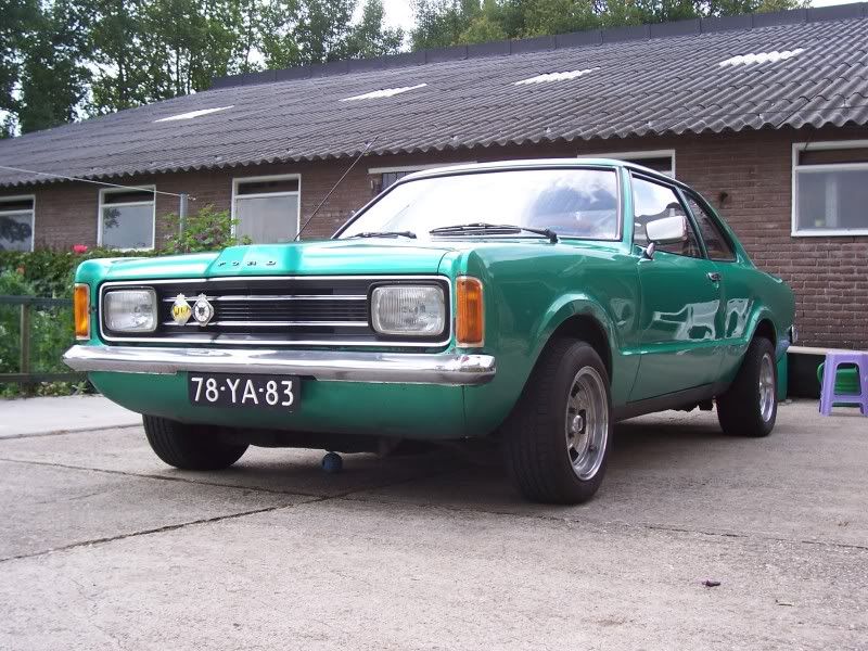

Je auto ziet er op de foto's erg goed uit met de origninele verlichting, al eens overwogen om het zo te laten?
Wielen, 2.8i- (onee, 2.3 :p) -bumperlip en kofferbakspoiler maken hem helemaal af!
Die zwarte lichten doen mijns inziens (maar ben dan ook een liefhebber van OEM) afbreuk aan de auto...
Sterkte en succes met de reparatie!
Thanks Granada 2.8i ghia(y):LOL:
De lichten moet ik nog even bekijken.. ik vind beide wel mooi staan:cool: het smoked maakt zo'n auto wat ruiger:cool:

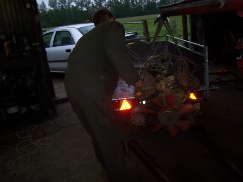

Vanavond ff naar het andere blok wezen kijken/luisteren:cool:

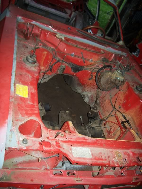

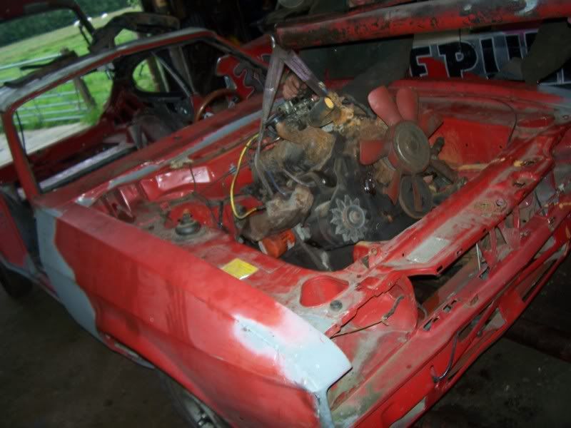

Het blok lag nog in een Capri, en kon hem dus lopend horen:cool: het blok ziet er op dit moment niet uit, maar hij loopt nog als een tierelier:cool: en lekkages heb ik niet ontdekt:cool:

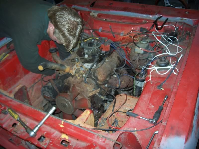

Toen besloten om het blok mee te nemen, dus de Capri de schuur in, en na een uurtje sleutelen lag het blok bij mij in de aanhanger:cool:
Hier wat foto's:cool:

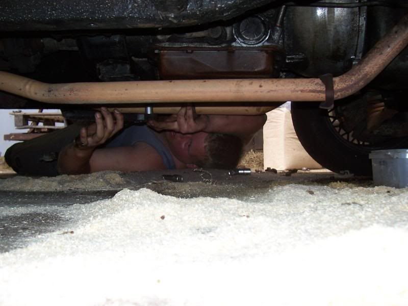

De kont ging omhoog ivm de versnellingsbak.. blijft de olie erin, en kun je makkelijk de boel loshalen
Wat een ruimte na 45 minuten sleutelen:)
En de kar op:LOL::LOL:

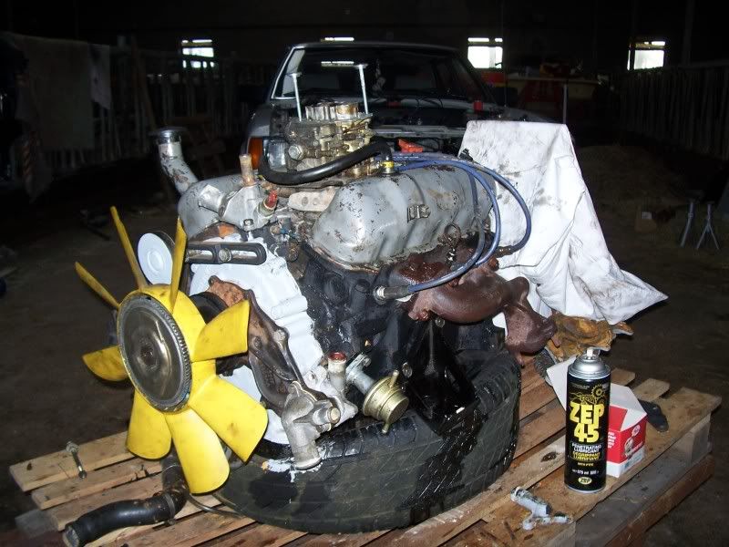

Het blok wordt schoongemaakt, en krijgt een kleurtje.. en tevens voorzien van nieuwe pakkingen:LOL:
Lijkt zo simpel op die foto's. Even een motortje uitbouwen, maar volgens mij hoefde je niet bang te zijn de Capri tijdens de werkzaamheden te beschadigen of wel? Met de Amazon gingen we wat dat betreft wat voorzichtiger te werk, die auto moet tenslotte nóg eens 40 jaar mee :p.

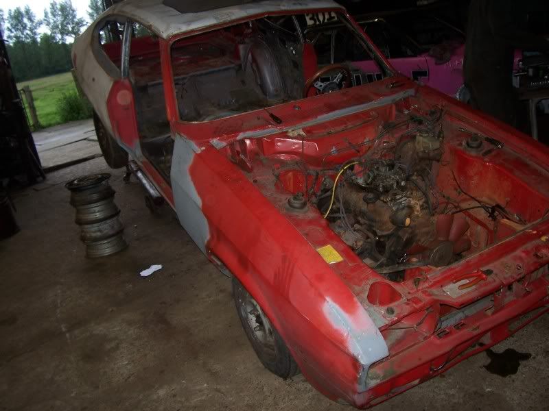

Die Capri is dat zo'n halfweg gestopt restauratieproject van iemand?

Tis idd een gestrand projecto_Oo_O De vorige eigenaar is enthousiast begonnen.... maar dat is hem snel minder geworden:eek: bodem is verrot, wielkasten achter zijn gelast, maar hoe(n)
Ding gaat wss de rodeo/banger in... is niet zoveel meer van te maken....

En helaas zit het andere blok er nog niet in... Gister had ik verjaardag in Dordrecht, en vandaag met m'n vriendin naar de rodeo in Luttenberg wezen kijken.. Voor de Bangers in Lopik was het al te laat voordat we wakker waren;)

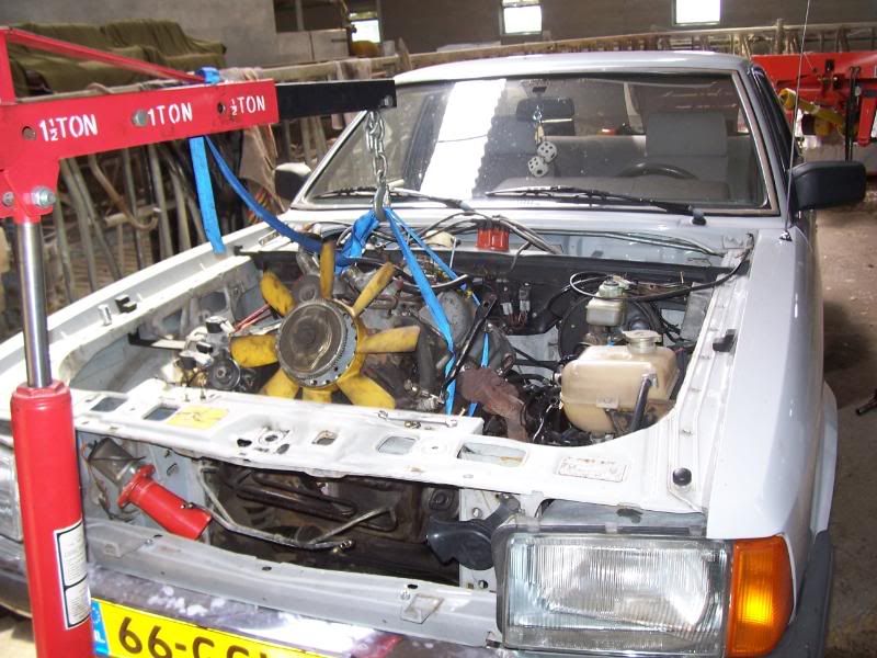

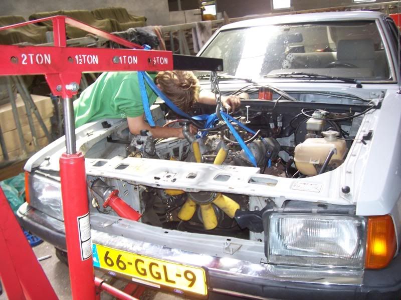

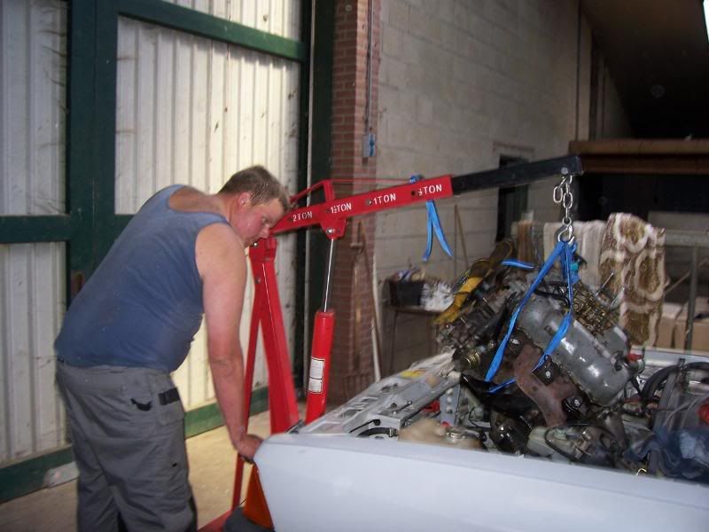

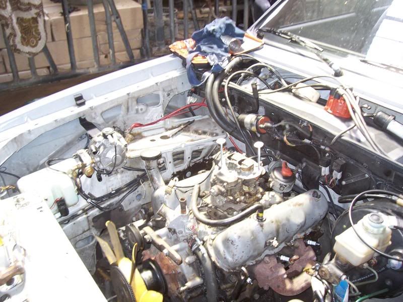

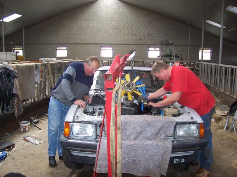

Afgelopen zaterdag begonnen met het blok eruit te halen...
Eerst de motorkap eraf, radiateur ervoor weg (incl. de olieleidingen vd automaatbak)
Toen begonnen om de rest eraf te halen (luchtfilter, stuurbekrachtigingspomp etc.) en de verdere leidingen los te halen:
Het viel 100% mee dat bijna alles gewoon makkelijk losging:cool:
Toen de boel bij de automaatbak losgehaald, zodat de hele rataplan eruit kon:cool:
(ik in actieo_O)

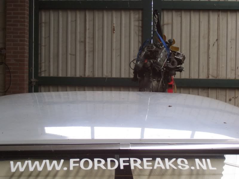

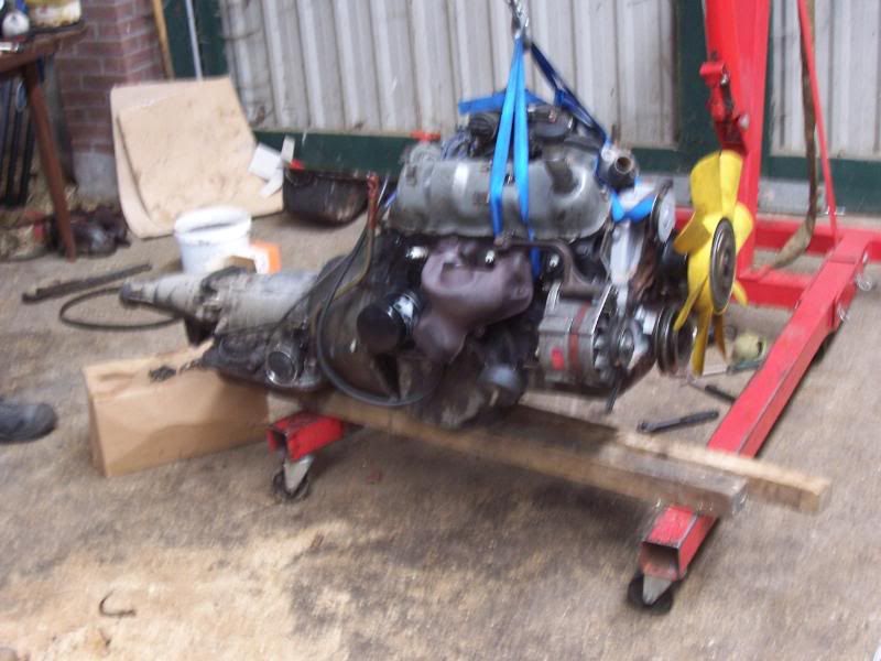

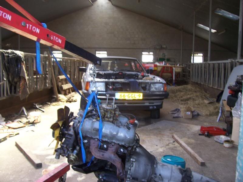

Toen alles los gesleuteld was, tijd om de motor+ bak eruit te halen, eerst een stukje, toen nogmaals gecontroleerd of alles daadwerkelijk loswas, en toen verder gegaan..
Maat van me die de laatste controle uitvoert
En verder hijsen:
En de pruttel voor de auto...
Het valt opzich wel mee om de boel eruit te halen, maar al met al een aardig gesleutel:)

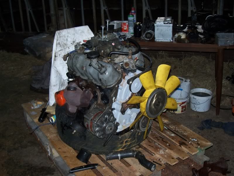

Het grootste deel is al overgezet op het andere blokkie, maar ik krijg de koppelomvormer nog niet los vant vliegwiel vant oude blok:confused::cry: en het vernaggelen van de bouten is geen optie... maar dat zal vast wel goedkomen:)
Tot zover de update:)

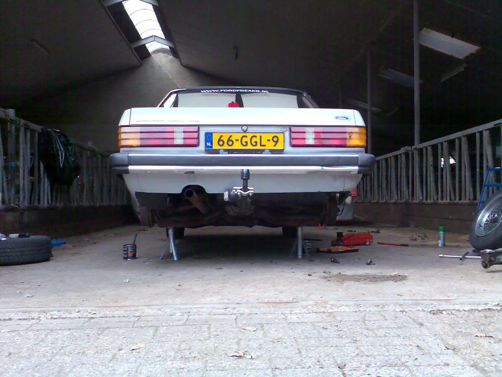

Strakke operatie! Wel een gekruip om zonder hefbrug onder de auto de boel los te maken, zeg. Ik krijg het daar altijd wat benauwd van, zeker als er één of andere bijgoochem in de auto gaat zitten terwijl ik er onder lig. Veert ie net effe lekker in....
Bij mijn Amazon hadden we eerst versnellingsbak en koppeling uitgebouwd, voordat het blok eruit ging. Was dat bij de Granny ook niet handiger geweest? Moet je wel ergens een hefbrug weten, anders is dat ook geen doen.

Onder de auto die op oprijbokjes of op assteunen staat valt het wel mee hoor;)
Zo hebben we ook bij de Taunus en de Sierra bak gewisseld:)
Tis alleen zo vervelend als je net onder de auto kruipt, en blijkt dat je dop 17 nodig hebt, en je dop 19 meegenomen hebto_O:p

Het blok wat erin zal komen is zo goed als klaar voor inbouw:cool::LOL:
De pakkingen zijn vervangen, en het meeste overgezet zoals carburateur, krukaspoelie, motorsteunen, uitlaatspruitstukken, waterpomp, brandstofpomp, thermostaathuis, kleppendekkel ontsteking etc etc
Links en rechtsom een likje verf en het lijkt weer ergens op:)
Alleen de koppelomvormer en vliegwiel moeten nog overgezet worden en dan kan de pruttel er weer in:)
De waterpomp heb ik geen nieuw likje verf gegeven, want ik kan niet overal even goed bij met de kwast en dan smeer je de poelie er ook onder....
Misschien laat ik de andere kleppendekkels mooi opspuiten, grijs met zwarte Ford logo's oid... Moet ik nog even bekijken hoe of wat.. hoeft van mij niet teveel poespas onder de kap...
Ast ff kan zaterdagavond en zondag ermee gangs:cool: Tis wel afzien, een weekend waarin ik m'n vriendin weinig zal zien:cry: maar je moet er wat voor overhebben;)
En het blok ligt er weer in:LOL::LOL::LOL:

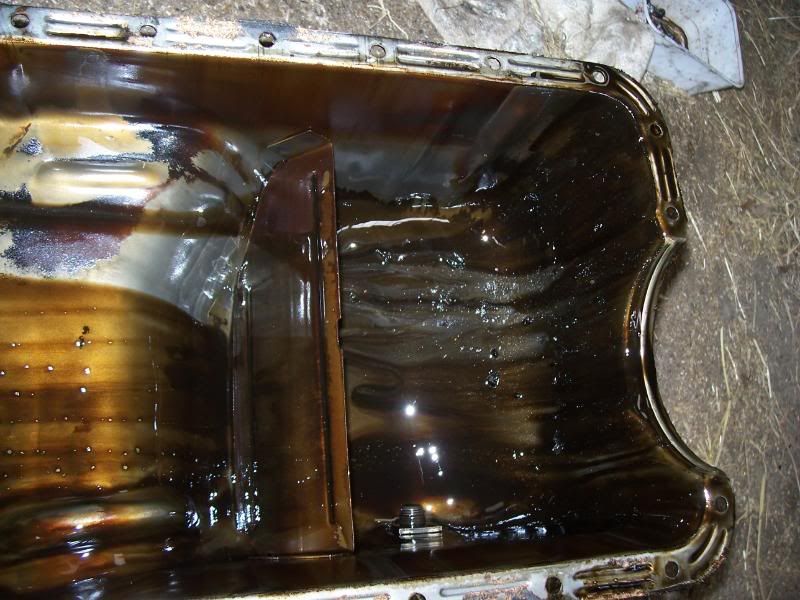

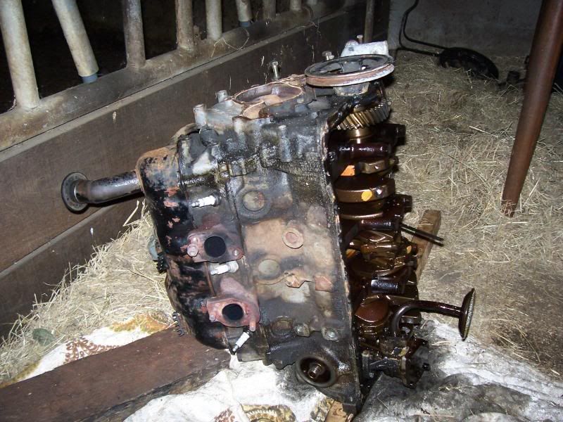

Afgelopen zondag ermee gangs geweest.. de carterpanpakking moest nog vervangen worden, en daar ging nog mirakels veel tijd inzitten...
De carterpan was niet zo mooi meer, dus die gelijk van het 'kapotte' blok overgezet... De kans is aanwezig dat er een krukaslager uitgebrand is...:cry:(n) maar dat ga ik later maar een keer inspecteren.. hopelijk valt het mee, en kan het blok uiteindelijk in m'n Taunus:cool:
Kapotte blok zonder carterpan...
En de slurk die onderin de carterpan lag:eek:(n)
De carterpanpakking vervangen, en aan beide kanten vd pakking vloeibare pakking tussen gedaan, aangezien ze wel eens gaan lekken...
Toen dat gebeurt was, de bak er weer aangesleuteld en kon het beginnen!
Boel omhoog gehesen:
En de boel weer in het motorruim laten zakken, m'n paps kwam ook nog ff helpen:cool:
Het was ideaal dat we even met z'n drieen waren, 1 onder de auto de bak aansturen en het cardan in de bak te doen, 1 bediende de motortakel en de derde persoon keek of het blok niet achter kabels bleef hangen..
Toen dit allemaal gelukt was, de boel maar weer vastgedraaid:)

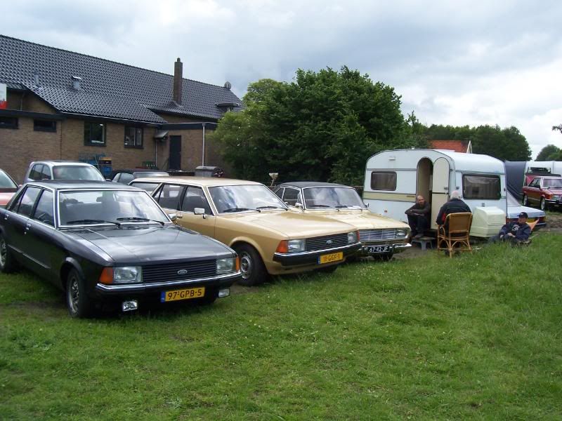

De deadline is volgend weekend, want dan is er weer de jaarlijkse FordFreaks jaartreffen hier opt dorp:cool::LOL:
Maar dat gaat helemaal goedkomen!:cool::D

20 en 21 Juni 2009 Ford Freaks Nieuwleusen Treffen
Ford Oldtimer & Youngtimer Treffen van de Ford Freaks Nieuwleusen. Wegens groot succes, opnieuw het
Ford Treffen van het jaar voor alle Ford auto's tot bouwjaar 1985. : Dit treffen vindt plaats op
het terrein van cafe-restaurant “ de Roustap” welke nogal eenvoudig te vinden is vanaf de A28
(Zwolle-Meppel). U neemt hier afslag nr: 22 en gaat vervolgens de N377 op richting Nieuwleusen, dan
is het nog slechts 1 KM en slaat U rechtsaf om tenslotte op de eindbestemming aan te komen. Kortom
een makkie, zelfs voor de minder getalenteerde kaartlezer(es). Wij hopen op uw komst als Ford
(oldtimer) rijder/liefhebber. Tevens is het mogelijk om te overnachten in eigen caravan of tent.
Voor een maaltijd kunt U terecht in het restaurant. Voor meer informatie of reactie kunt U ons
bereiken op info@fordfreaks.nl of bel (0031)06-53378212 Entree 5 euro per auto.

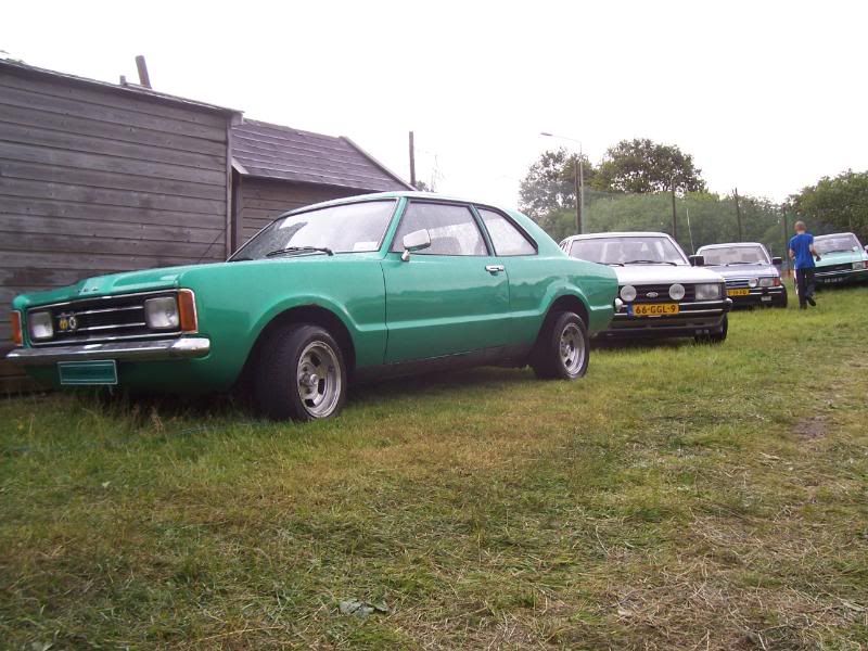

Nu dan maar wat foto's van de konvooi die vanavond richting de FordFreaks gaat:):cool:
De Escort is van het zusje van m'n maat, en heeft hem geleend voor de FordFreaks:):cool:
En nog een keer 4 op een rij:):)

Doordat de motorwissel ertussendoor kwam, had ik nog geen tijd gehad om de Granada verder apk klaar te maken..
Dit heb ik maandag en dinsdagmorgen ff gedaan, en 's middags weer weggebracht voor herkeuring...
Gister heeft hij de Granada herkeurd, met succes!:cool:
Aangezien er een ander blok in is gekomen, heeft hij de CO opnieuw gemeten, de aandachtspunten bekeken, en ook even gekeken of het blok e.d. er goed inlagen:cool:
Morgenaamd de Granny maar weer hieropan halen:)
De klepjes moeten nog gesteld worden, en nog een paar kleinigheden maar dat gaat ook wel goedkomen:cool:
