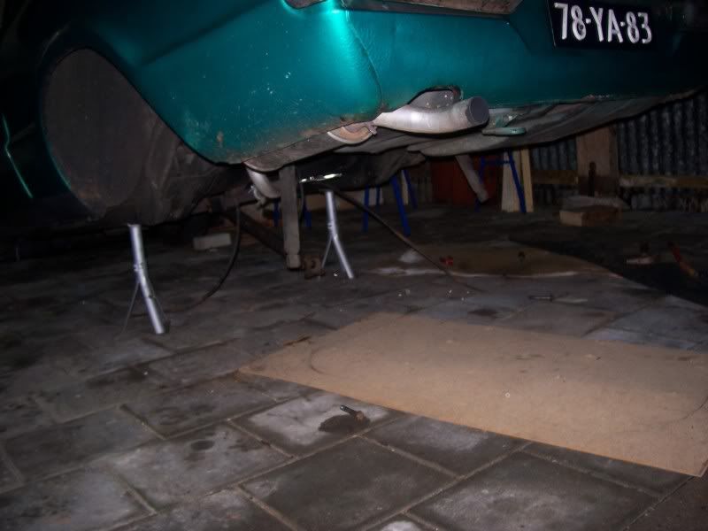

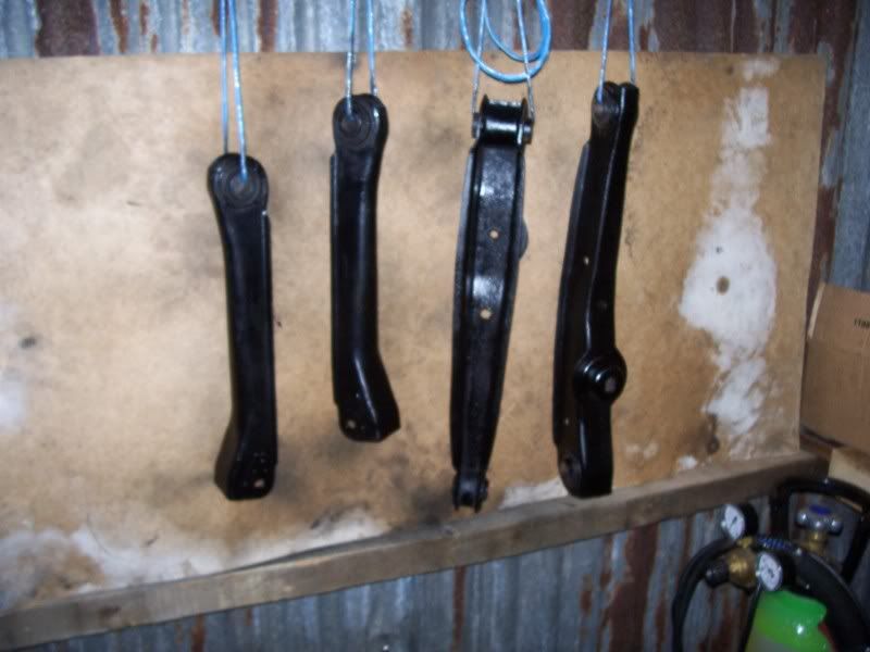

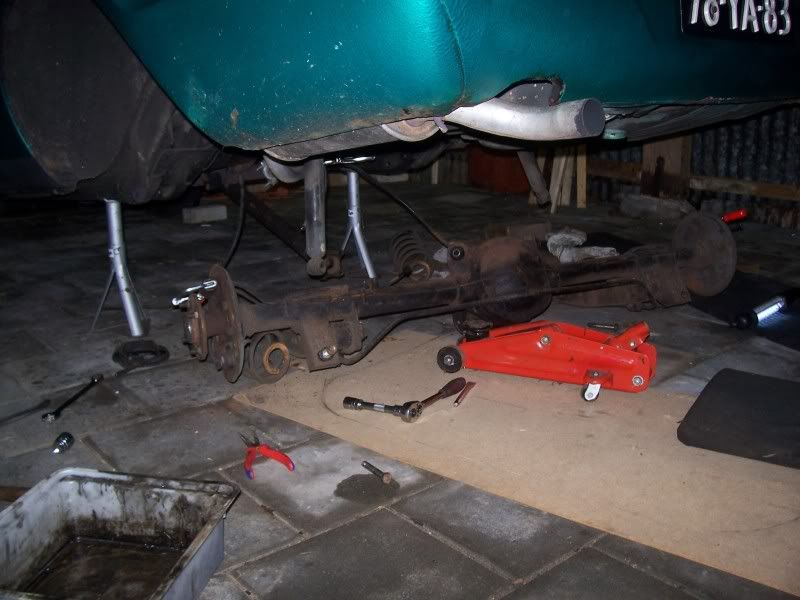

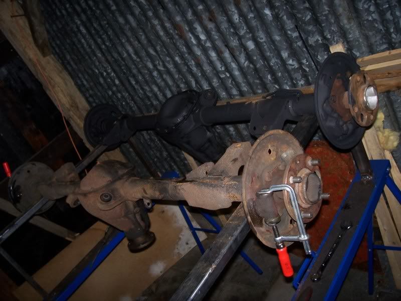

Vorige week de andere achteras al wat klaargemaakt, ontroest en in de industriemenie gezet.

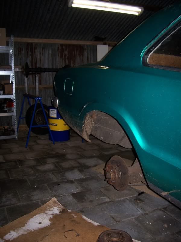

En vanavond heb ik samen met Bennie de achteras eronder vandaan gehaald(y)
Alles wilde prima los, en de rubbers vd draagarmen zijn nog als nieuw, dus ik hoef alleen de rubbers van het differentieelhuis te vervangen:cool:
Het begin:
De oude en 'nieuwe' as op de bokjes om de boel over te zetten:
Nu zijn we erachter gekomen dat de ankerplaten verschillen, en zal ik wss de remmerij erop aan moeten passen... Gelukkig niet de grootste kosten:p
De achteras die eronder komt, is afkomstig van een 1300, en heeft een overbrenging van 4,11:1 en de huidige heeft 3,89:1
En nu staat de Taunus er wat troosteloos bij:(
Hopelijk kan ik komende week alle onderdelen bij mekaar scharrelen, en zaterdag verder:cool:

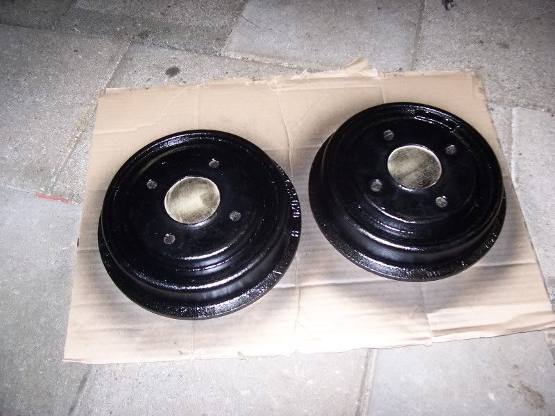

Afijn, ondertussen lekker opgeschoten:
- nieuwe ophangrubbers in differentieelhuis
- nieuwe remschoenen terecht gemaakt (op de oude zaten nog asbest voeringen:eek::D )
- alles ff zwart gespoten
Ik moet nog de remleidingen monteren en de remschoenen monteren, maar wacht nog op de juiste centreerpennen....

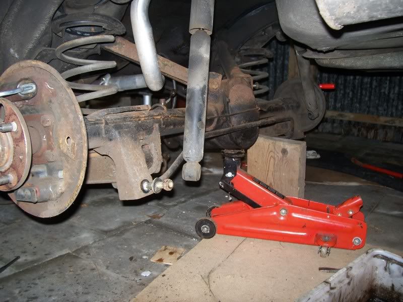

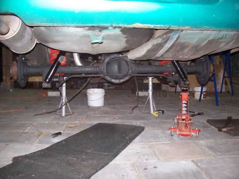

Gisteravond samen met 2 maten van me de achteras er weer onder gemonteerd:cool:
Allereerst heb ik de nieuwe schokdempers en bovenste draagarmen aan de auto gemonteerd
Aan de as de onderste draagarmen en stabilisatorstang.
Toen de as onder de auto gelegd, en de onderste draagarmen vastgezet.
Dan de as omhoog krikken en de veren ertussen en vervolgens de bovenste draagarmen.
Als laatste de schokdempers vastgezet.
Konden we gelijk de nieuwe momentsleutel uittesten:)
Nu de remmerij nog terecht maken... valt iets tegen, zit nogal verschil in de bouwjaren etc... maar komt wel goed:cool: en dan kunnen er weer een paar wielen aan:p:LOL:

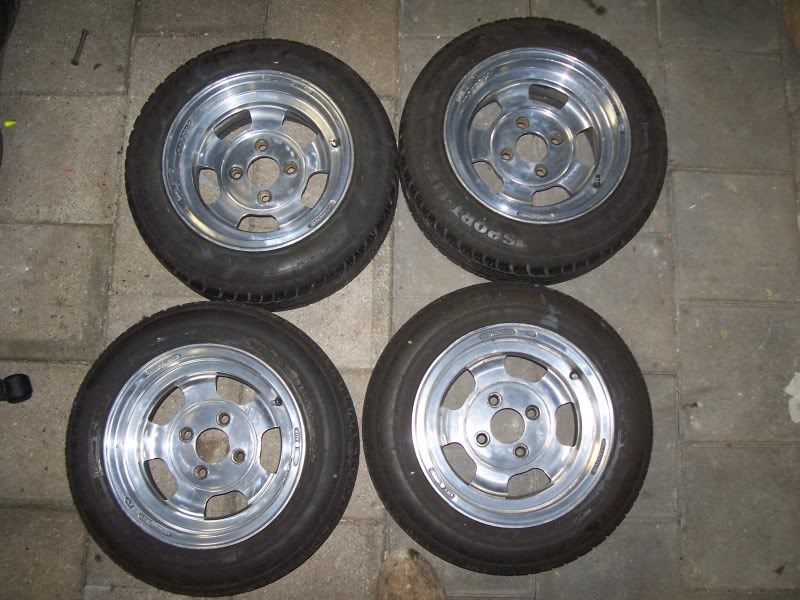

Vandaag maar weer de Wolfrace velgen tevoorschijn gehaald, en gepolijst... Het resultaat mag er zijn, ze glimmen weer als een verse keutel in de maneschijn:cool:
Het viel me op dat er een aantal oneffenheden niet uitwilden, dus volgende ronde maar weer schuren;)

Ben zelf ook wel wijs met de velgen.
Toen ik de Taunus kocht, kreeg ik ze erbij, inclusief naafkappen en wielmoeren.
Ze waren helemaal geoxideerd, maar na 2 avonden schuren en polijsten glommen ze weer enorm:cool:
En ze staan mirakels mooi onder m'n Taunus:cool:

Die hond wilde graag meehelpen... Toen we met de achteras bezig waren, kwam ie er ook bijliggen:):)
Moeten hem alleen nog leren het juiste gereedschap aan te geven:):):)

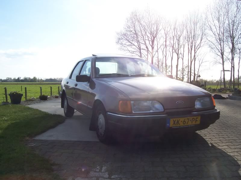

Gister de Sierra opgehaald:
Het interieur is oubollig, maar nog zeer netjes:cool:
Verder heeft hij centrale vergrendeling en een schuif- kanteldak:cool:
Hij heeft wat gebruikersschade, zoals krasjes en butsjes maar ziet er nog netjes uit, bumpers heel en geen rotterij in de wielkasten(y)
En hij gaat als de brandweer:eek: is ook niet zo gek als je Sierra's met 75 pk gewend bent:)
Ik ga hem wel weer klaarmaken, en dan zie ik wel wat ik ermee doe:cool:
