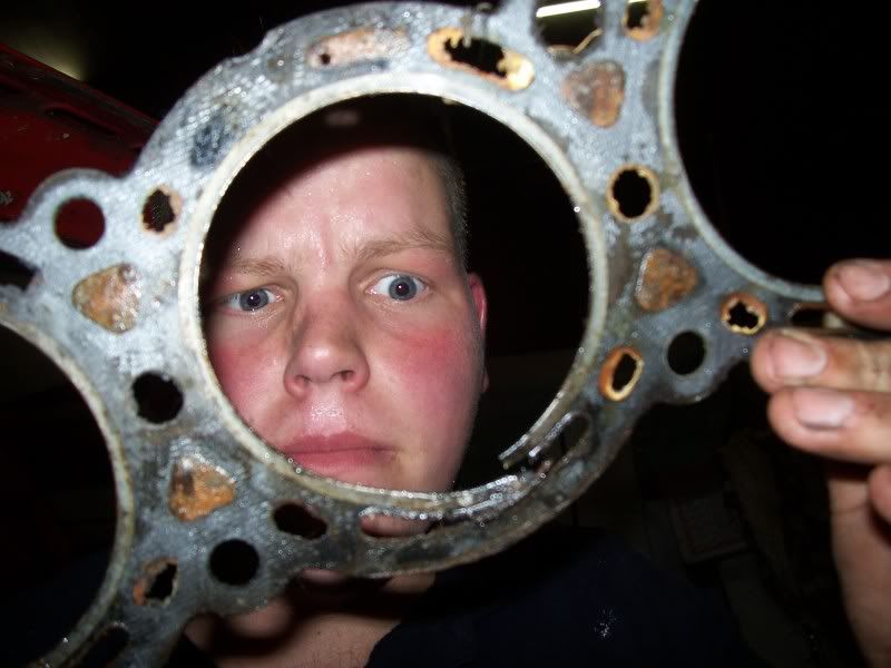

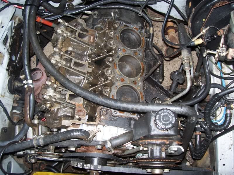

Afgelopen week ben ik begonnen met het demonteren van het V6 blokkie, aangezien hij alweer ff staat met lekke koppakking:confused::(:rolleyes:
Al vrij snel tot de conclusie gekomen dat er van het inlaatbed enkele koelkanalen potdicht zaten:eek:(n) dus oorzaak gevonden...
Nu kan ik nog aan een paar gaskoppen van een 2.6 komen... Nu denk ik dat ik dat doe, aangezien die hetzelfde als een 2.3 zijn:cool:
Verder het kapotgelopen blok ook maar uit elkaar gehaald, en daar wordt je ook niet blij van:eek:
Bijna alle kleppen zijn verbrand:eek: en 1 zuiger mist een randjeo_Oo_O verder zijn de zuigerwanden wat ingesleten, niet extreem, maar toch...
Ik weet nog niet wat ik met het kapotte blok doe, waarschijnlijk ist oud ijzer... Een complete revisie is een optie, maar daar heb ik geen tijd en geld voor.... en anders ding klaarmaken voor de rodeo/banger......

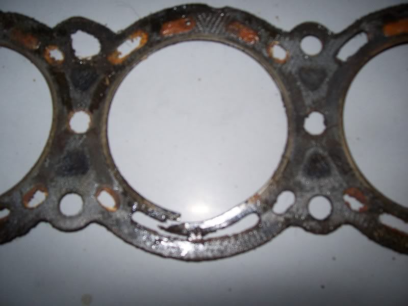

Afgelopen weekend heb ik ff in eindhoven een paar gasklare koppen gekocht:cool: gecontroleerd dus 100% goed:cool:
Eerst de ene cilinderkop eraf gehaald, boel schoongemaakt, nieuwe koppakking erop en de gaskop erop:)
Toen de andere eraf gehaald... en van deze kant is de koppakking duidelijk leko_O:eek:
Afijn, vanavond de andere kop er weer opschroeven en dan de boel weer opbouwen:cool:
Tis wel een raar gezicht zo:rolleyes:
Hopelijk doet ie het eind vd week weer:cool:

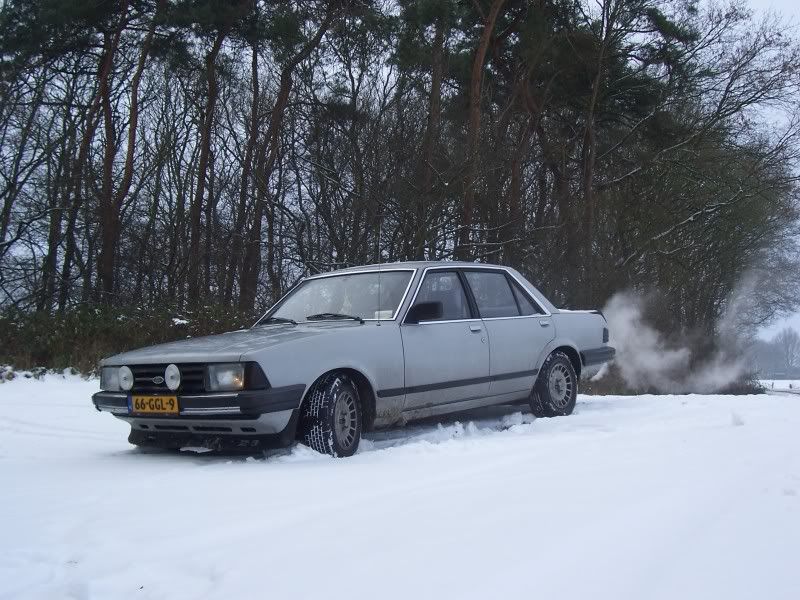

Ondertussen alweer een paar duizend kilometer met de Granada gereden, en geen problemen.
Na wat afstelwerkzaamheden loopt hij weer perfect op gas:):LOL:
Het blok verbruikt geen koelwater en/of olie:cool: dat is wel fijn om te weten:)
Verder zijn de winterbanden gemonteerd.
De Sierra staat alweer even stil, de laatste tijd dat ik ermee reed merkte ik dat de startmotor zwaar rondging... En met de vrieskou wilde hij niet aanpakken.. Zal wel massaprobleempje bij de startmotor zijn. Komende week maar even naar kijken...
En de sneeuw van de afgelopen tijd leverde ook mooie foto's op:
En de Granny in de sneeuw:cool:
