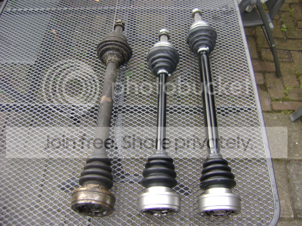

Vorige week de aandrijfassen onder handen genomen. De ashoezen zijn bij vw-classicparts te bestellen. Ter vergelijk er even een as naast gelegd zoals ze meestal onder de auto vandaan komen.

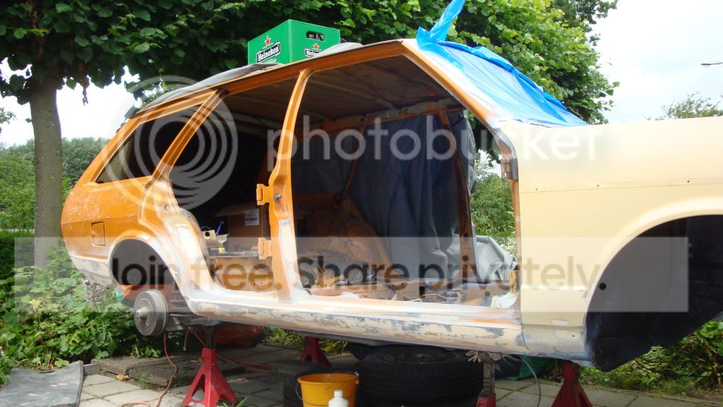

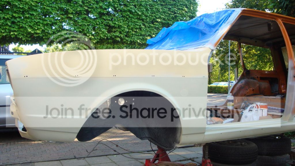

Ik hoop dat het vandaag een beetje knap weer wordt dan ga ik met schuren en plamuren beginnen.

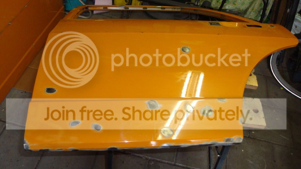

De ochtend was het goed weer dus de auto in de plamuur gezet en wezen schuren. Ik weet niet of een professional het in ene redt maar ik zet het meerdere keren op en schuur het dus ook meerdere malen. Ik begin met korrel 80,dan 120, 180, 240, 320 en eindig met 400.
Om13.30 uur begon het te regenen dus moest het doek er weer over.
Om van de nood een deugd te maken ben ik toen maar in het schuurtje met de deuren verder gegaan. Ik heb nu 2 deuren van roest ontdaan en de kale plekken in de grondverf dus kan het plamuren beginnen.

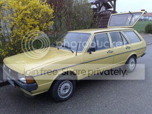

Ik vind die bovenstaande Passat Variant ( op de foto althans) wel erg op mexicobeige lijken...
Jerome Caine zei:
Dat vindt ik ook. Hij is uiteindelijk voor 917.00 euro verkocht. Een koopje lijkt mij.

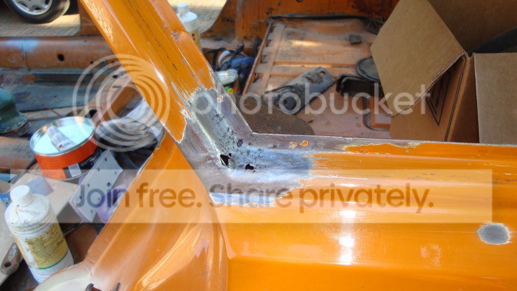

Gelukkig weer eens een lekkere dag om te klussen zonder dat er een bui van hier tot Tokyo aankomt.

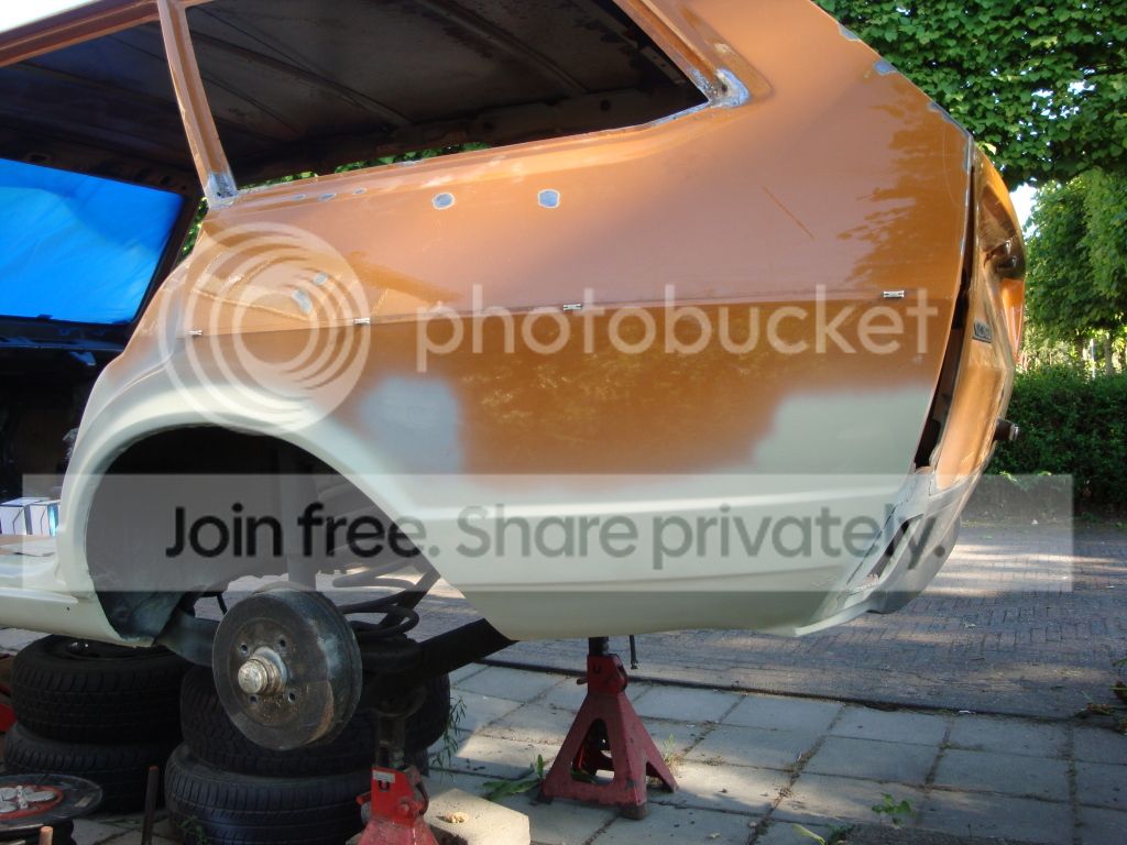

Verder doorgegaan met het strakmaken der carosserie.

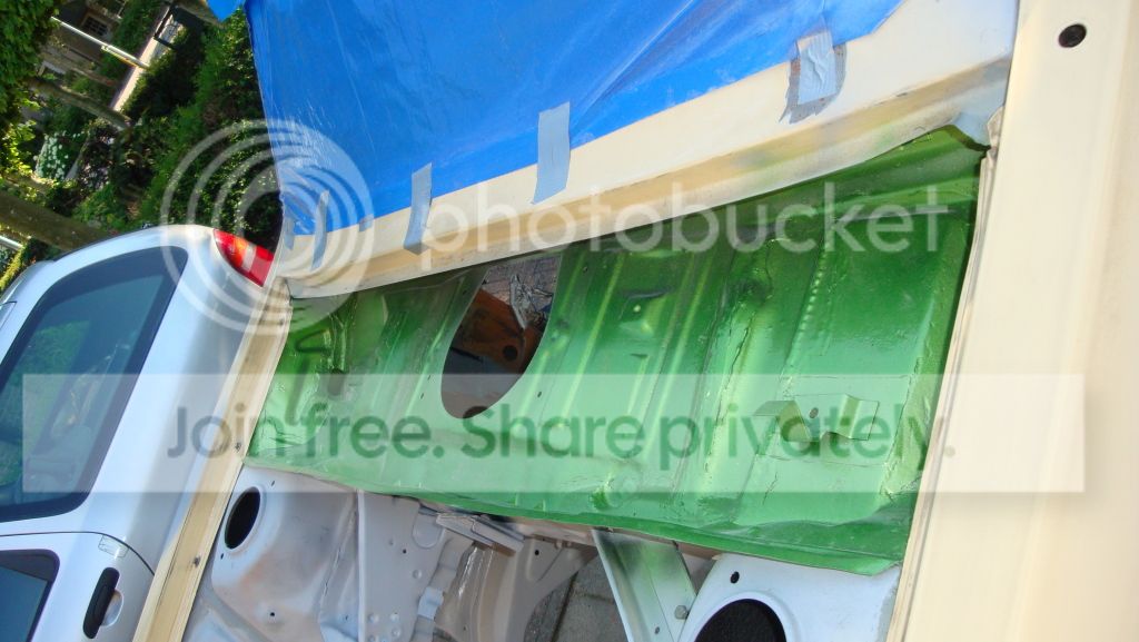

Tevens nog wat roestplekken blootgelegd ter hoogte van het linkerachterraam.
Een tijdje geleden had ik al de bak onder de paravan groen gespoten zodat ik al een beetje aan de kleur kan wennen.
Het linkerspatbord is al lekker strak.
