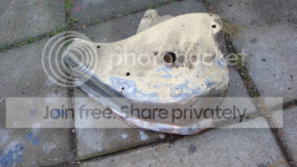

Afgelopen weekend bezig geweest met het binnenscherm aan de bestuurderszijde,
Ik heb er geen foto van gemaakt maar het zag er ongeveer net zo uit als aan de passagierszijde

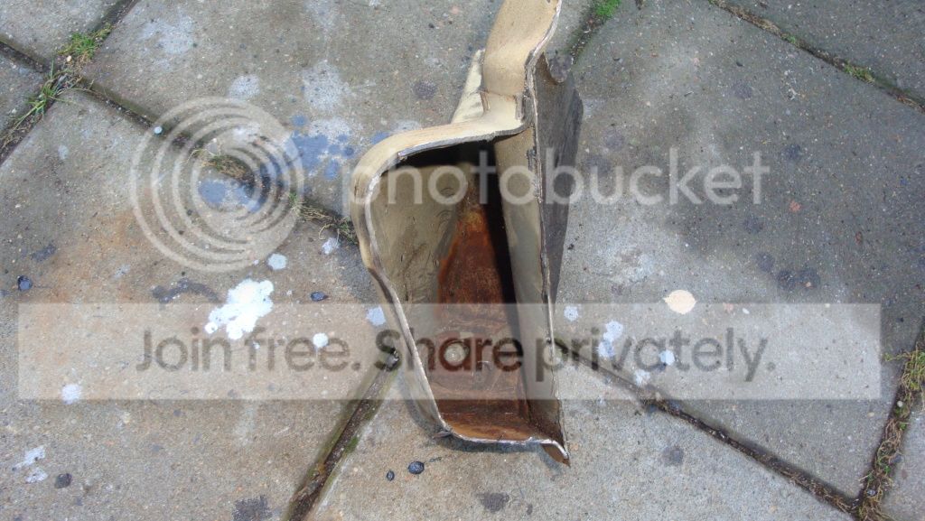

Na een dag noeste arbeid zit er weer wat vers staal in.

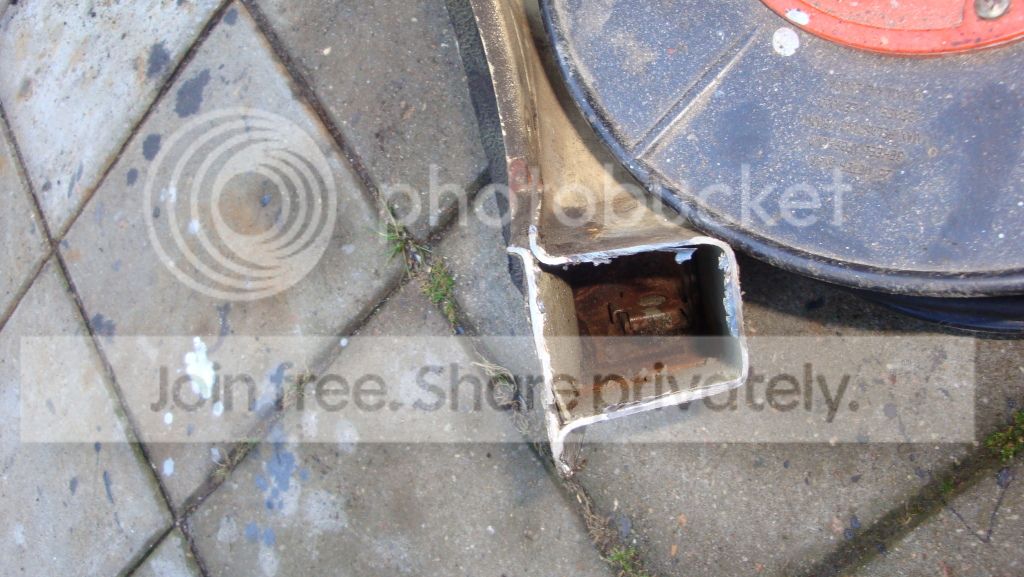

Alleen heb ik nog een probleem bij de bevestiging van het subframe, ter hoogte van het voorste bevestigingspunt is de langsbalk verroest en moet eigenlijk een stuk balk vervangen worden. Misschien is er hier iemand met een goed idee hoe dit te doen zonder het subframe te verwijderen?
Goed bezig, Niels!(y) Ik kan je vraag helaas niet beantwoorden, maar er zijn hier ervaringsdeskundigen actief die dat vast wél kunnen.

Hoi Niels,
Je zal de auto moeten opkrikken om de druk weg te halen bij het bevestigingspunt. Dan kan je de bout uit het bevestigingspunt draaien om te zien dat er daar geen druk meer op staat. Waar het subframe aan de chassisbalk is vast geschroefd zit een rubber lager die zal dan ook niet te heet worden. De motor zakt dan mee met het subframe dus laat het maar een paar cm zakken en ondersteun het subframe dan. Aan de foto's te zien heb je de auto al opgekrikt dus is het alleen nog maar zaak dat je het geheel een ietsje laat zakken. Is het bevestigingspunt trouwens nog wel goed?.
Heb je nog een stuk balk want ik heb nog wel wat liggen?

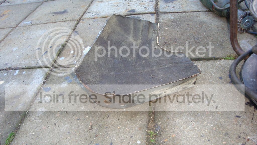

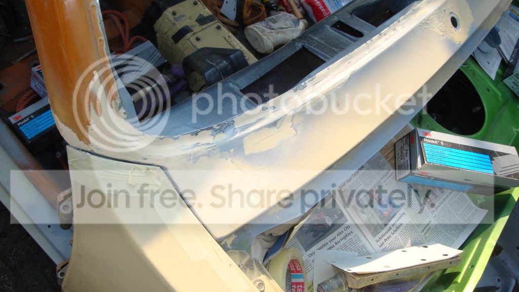

Op de laatste foto zie ik dat je een deel hebt gelast tegen de A-stijl aan, bijna tegen het middelste schroefgat aan. Volgens mij ga je dan teveel naar het midden van de A-stijl toe waardoor je spatbord niet meer lekker past. Heb je al gekeken of het nog goed te plaatsen is. Je kan dan natuurlijk ook wel weer een gat in je spatbord slijpen maar ik weet niet of dit wel weer de bedoeling is.

Hoi Niels,
Bedankt voor het meedenken, duidelijke uitleg daar kan ik wat mee !!!
Ga dit van het weekend maar eens proberen.
Hieronder nog een foto van hoe het bevestigingspunt er nu uitziet…
Heb zelf geen balk liggen, maar heb je wat je hebt liggen zelf niet meer nodig dan voor eventuele volgende projecten? Anders wil ik het wel van je overnemen.
De foto`s geven een beetje een vertekend beeld heb het spatbord meerdere keren gepast tijdens het proces, ik heb zoveel mogelijk geprobeerd om het plaatwerk hetzelfde op te bouwen zoals het origineel was, dat is op sommige plekken beter gelukt dan op andere….
Oké Niels dat ziet er goed uit. Het spatbord past perfect. De chassisbalk ziet er een beetje krokant uit maar ik denk dat hij nog wel te redden is zo op de foto te zien. Ik heb voor deze linkerkant nog een deel liggen en voor rechts heb ik laatst zelf moeten gebruiken omdat daar de boel behoorlijk doorgerot was. Maandag ben ik weer bij de stalling waar mijn onderdelen liggen en ga ik kijken of die balk een beter alternatief is voor wat je nu hebt. Kan je zolang wachten?
Het spatbord is een imitatiedeel maar ondanks dat past het wel redelijk goed, hier en daar nog wat puntjes die beter kunnen maar dat komt nog wel.
Het zou mooi zijn als je dat stuk balk nog hebt liggen, daar kan ik wel even op wachten hoor, in de tussentijd zijn er nog genoeg andere dingen te doen aan de Audi. Dan wacht ik liever even op een goed passend deel dan dat het zelf gemaakt moet worden.

Hoi Niels dit is het deel wat ik nog heb liggen
Sorry voor de late reactie maar dat heb je weleens in de vakantieperiode, ik heb een beetje hulp gekregen bij het opknappen van de langsbalk, van een jongen die bij een autoschade herstel bedrijf werkt en de wilde wel een stuk balk voor me maken en daar is hij als het goed is deze week mee klaar. Anders had ik dat deel balk wel willen hebben maar ik wil eerst even afwachten wat ik van hem krijg.

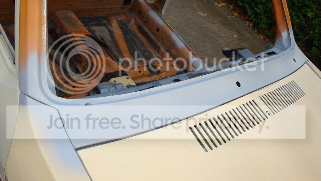

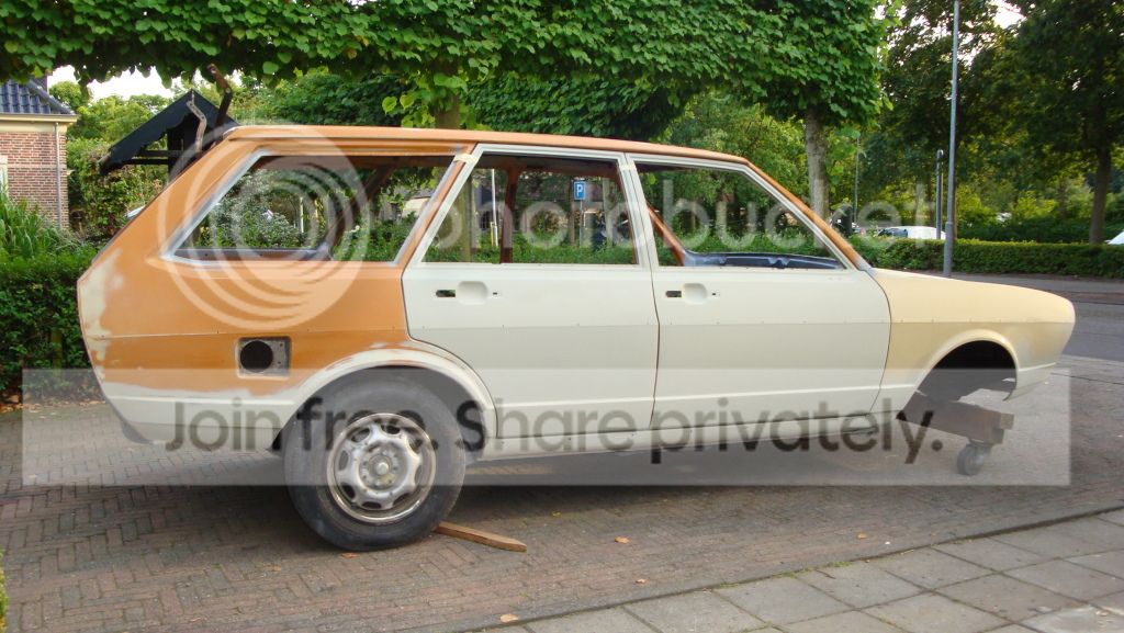

Vandaag weer verder gegaan met schuren en plamuren. De paravan is natuurlijk vervangen dus de overgang ter plaatse van het laswerk strakgemaakt en bij de gaten voor de ruitenwissers moest ook het één en ander geplamuurd worden.
Verder heb ik de twee deuren aan de bijrijderskant zo goed als klaar. Die heb ik er maar weer ingehangen want ik krijg een beetje ruimtegebrek en dan kan je ze weer beschadigen als ze verzet moeten worden.

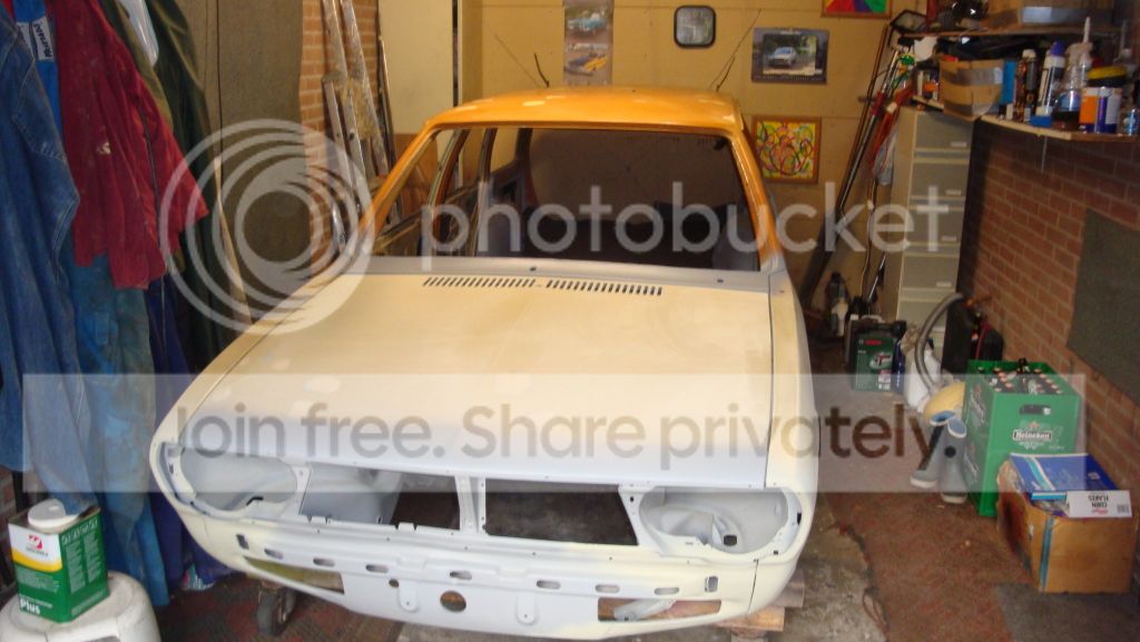

En zo staat ie in de garage.
Ik ben weer terug van weggeweest (heb het mooie weer meegebracht) en zie dat er in de tussentijd weer behoorlijk is gewerkt aan ons kleine B1 wagenparkje dat ons land nog rijk is. Niels en Rush: ga zo door. En ook voor alle anderen die hun best doen om de Passats en de 80's op de weg te houden: keep up the good work (y)
