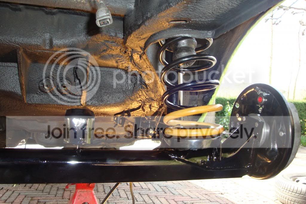

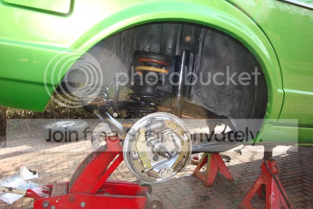

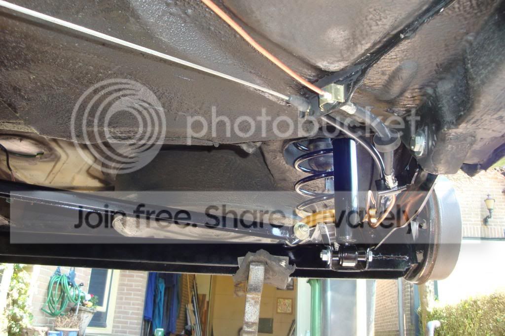

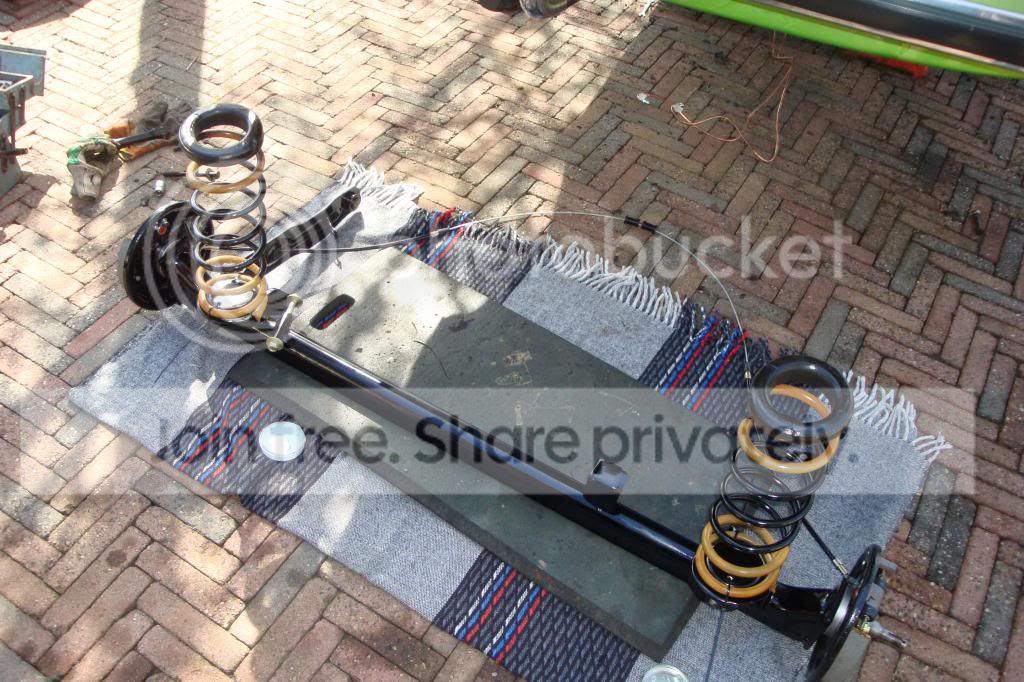

Vandaag moest de achteras er aan geloven. De as die er nog onder zat had verlaagde veren dus die moesten wijken voor originele.
De as had ik al een tijdje geleden gereviseerd en gespoten.
Met behulp van mijn broer Theo (bij sommigen wel bekend) de as erin getild en eerst de reactiearmen aan de body bevestigd. Met de krik hebben we de as op hoogte gebracht zodat de veren mooi op hun plaats kwamen.
Daarna de panhard stang bevestigd en de handremkabel gemonteerd

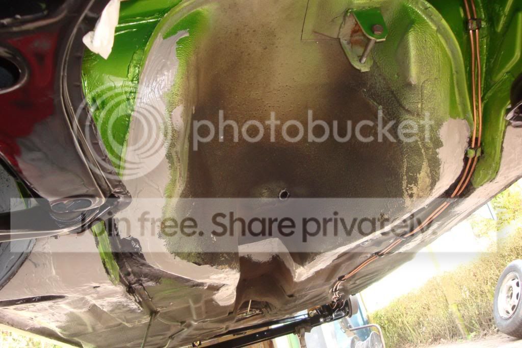

Omdat ik een nieuwe tunnel in de bodem had gelast ten behoeve van de automaatbak moest ik nog het één en ander afstrijken met carosseriekit. Eerst had ik het in de hamerite gezet zodat ik het vandaag kon afstrijken. Als laatste wordt nog een zwarte tectyllaag aangebracht.

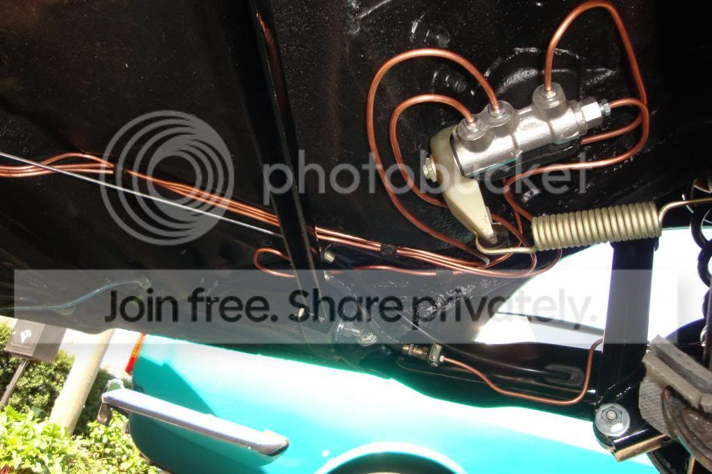

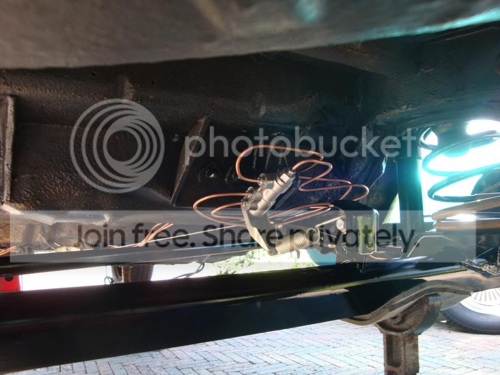

Vorige week had ik de achteras gemonteerd dus kon vandaag die Bremsanlage aangebracht worden. Deze bestaat uit remleidingen, remslangen om de bewegende delen ruimte te geven en de Variant heeft net als de GLS-uitvoerringen een remkrachtverdeler.
Gelukkig heb ik een paar voorbeelden anders is het best wel een puzzel om de leidingen op de juiste wijze aan te brengen.
