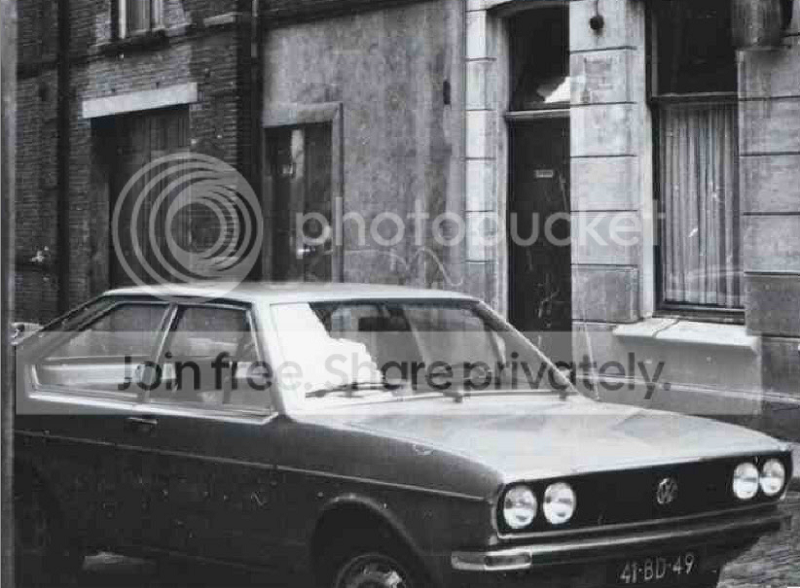

Hier nog een leuk plaatje die ik gisteren heb gekregen, ik vermoed dat de 19-YB-85 rechts staat.
En hier uiterst rechts de blauwe Variant van Rush (?)
Leuke foto, Guus!(y) Die gaat in het archief voor het register. Lees jij ook 41-BD-49 voor het kenteken?
Bedankt! Gezien de combinatie vroege bumpers-dubbele ronde koplampen moet het inderdaad een TS zijn.
@GeertJK mooie foto met die SM erbij. Komt er een Fiat 850 sport voorbij?
@Audi80coupe dat is idd mijn blauwe Variant.
@Guus dat moet een vroege TS zijn.

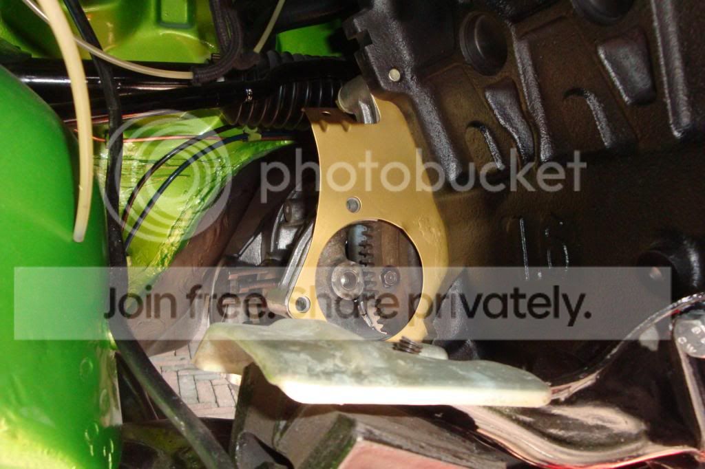

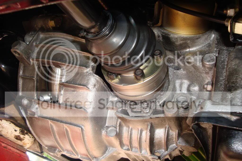

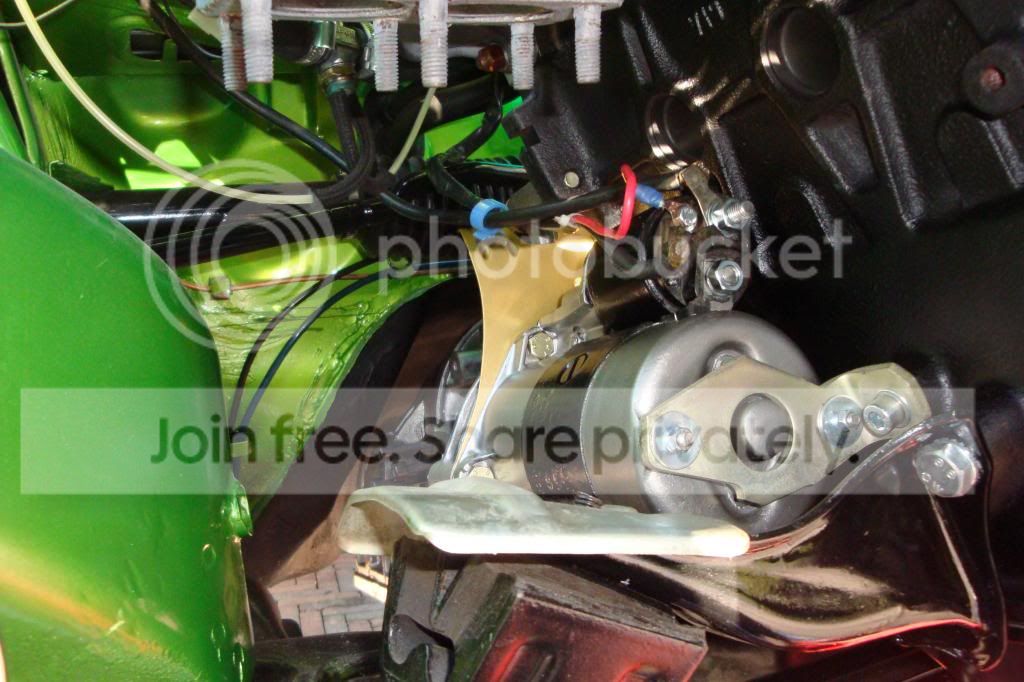

In plaats van morgen heb ik vandaag weer het één en ander gemonteerd. Morgen wordt mevrouw Rush 50 dus dan wordt het geen klusdag.

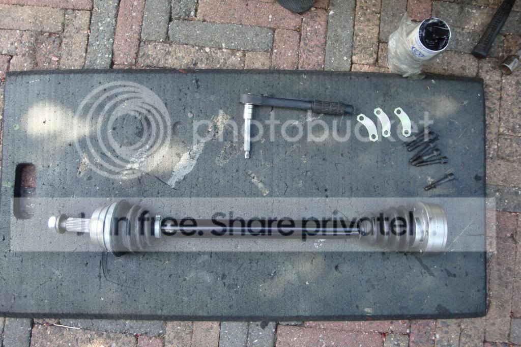

De aandrijfassen moesten nog gemonteerd worden.

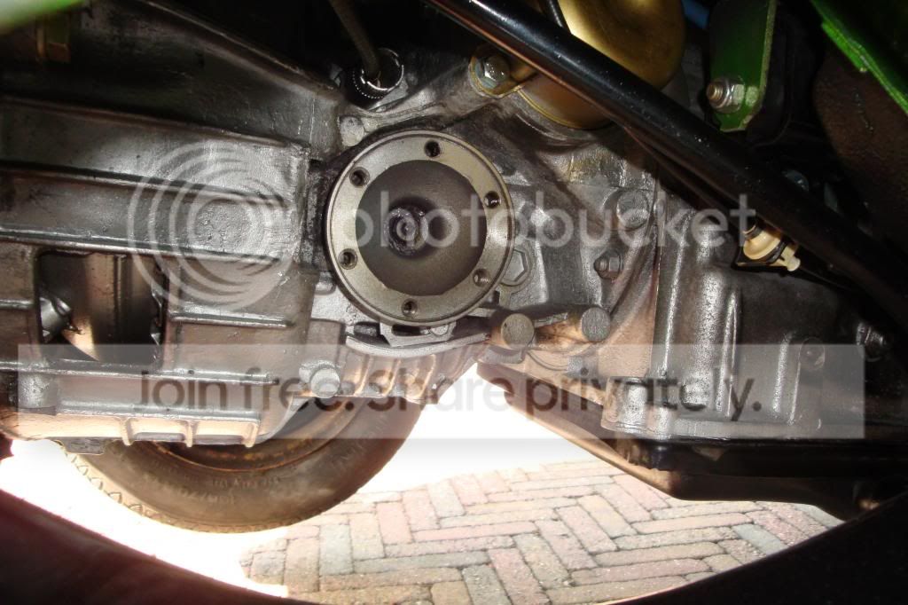

Daarna moest de startmotor op zijn plaats.
De motor is gevuld met olie maar de koeling is een probleem. Het schuifje voor de verwarming van de kachelradiator lekte dus moest ik een ander pakken. Nu blijkt dat die ook lekt dus moet ik gaan kijken of ze nog nieuw te bestellen zijn of misschien kan ik er 1 repareren.
Verder lukt het me maar niet om de dimlichten aan de praat te krijgen, de achterlichten doen het niet en het linker stadslichtje wil het niet doen.

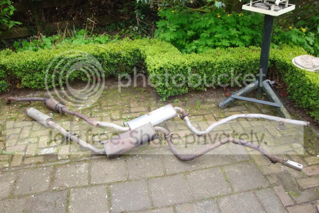

Welnu we gaan weer aan het werk. Ik had vandaag 2 dingen op het program. De uitlaat van de beste delen samenstellen en spuiten om hem daarna te monteren. Vervolgens wilde ik ook het remsysteem van vloeistof voorzien en de trommels afstellen want de handrem was maar zozo.
Ik had 2 uitlaten liggen, degene die onder de Variant vandaan kwam (die met het chromen eindstukje) en nog 1 van een hatchback.
Ik heb de delen die ik ging gebruiken schoongemaakt met de staalborstel op de boormachine en gespoten met hittebestendige verf. Die verf moet eerst een uurtje bij kamertemperatuur drogen en daarna nog een half uurtje op 160 graden. Dat doe ik door er een verfbrander op te zetten aan het einde van een pijp, dat wordt ook wel lekker heet. In ieder geval kan je de pijp niet meteen vastpakken zo heet is die.

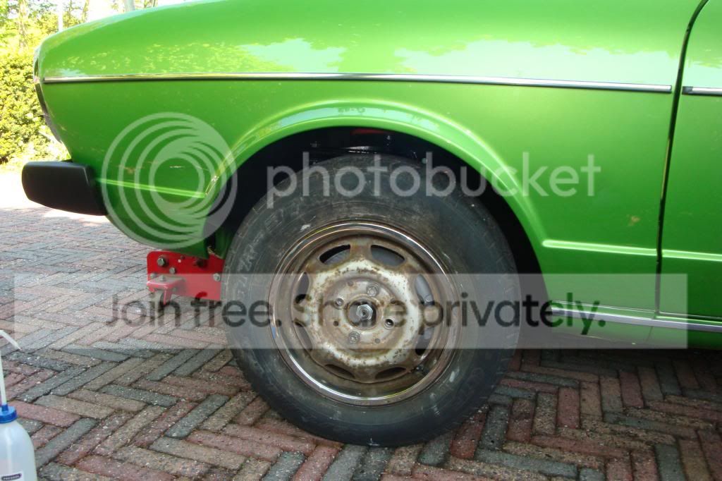

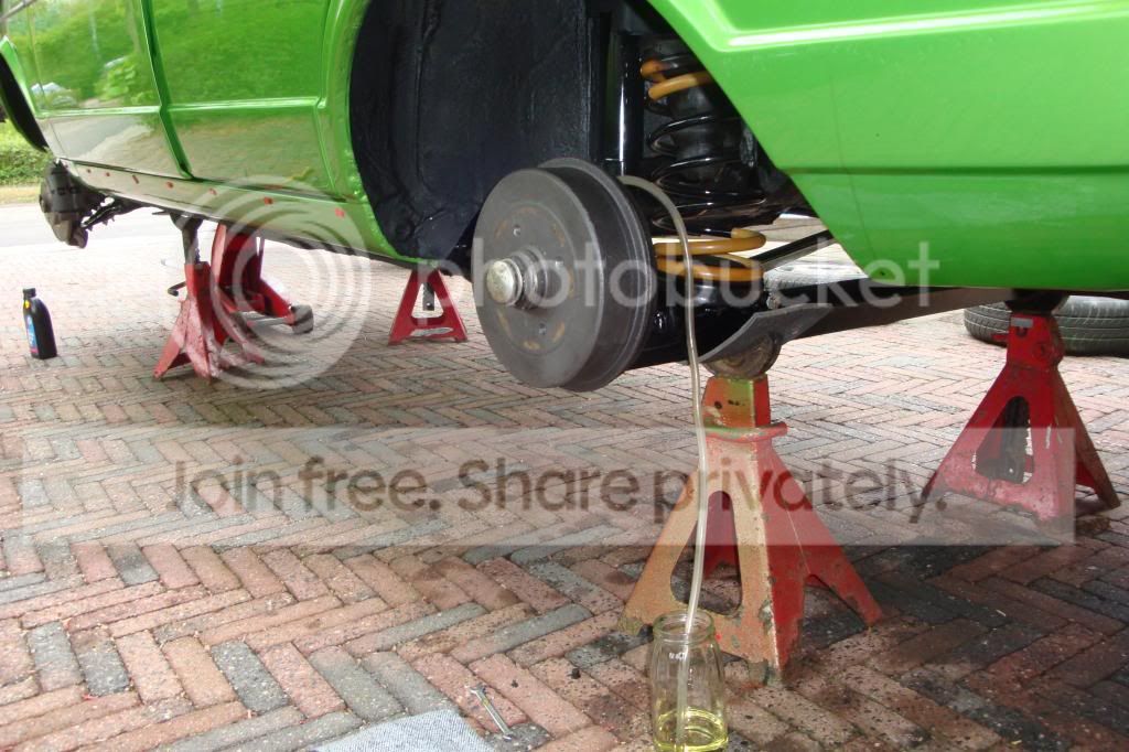

Terwijl de uitlaat aan het drogen was ben ik de remmen gaan doen. Eerst de boel op hoogte brengen en dan de wielen eraf om er lekker bij te kunnen.
Mevrouw Rush was bereid om het rempedaal te bedienen, waarvoor mijn hartelijke dank. Op zich een behoorlijke prestatie want er moet flink getrapt worden om het volledig lege remsysteem te vullen. Terwijl zij zich in het zweet werkte had ik even tijd om een fotootje te nemen.

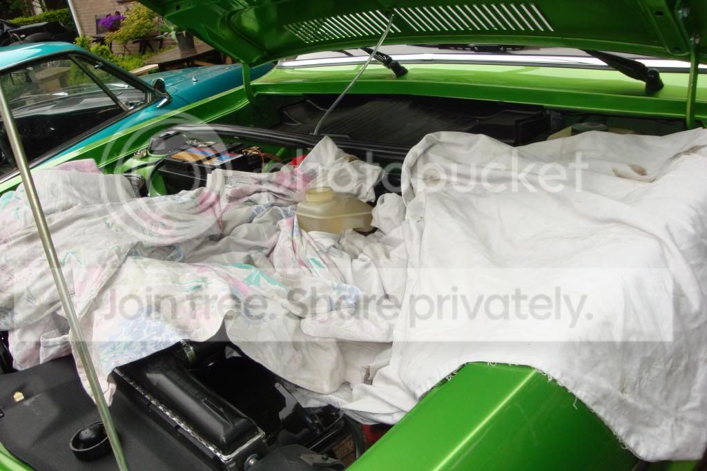

Ik ben als de dood dat ik vloeistof mors dus het spatscherm en motorruimte goed afgedekt met lakens.
Toen alle lucht eruit was kon ik me weer gaan concentreren op de uitlaat inmiddels hadden alle delen de warmtebehandeling ondergaan en was alles montage klaar.
Uitlaat gemonteerd en toen kon ik verdergaan met de remtrommels. Linksachter werkte wel redelijk maar rechts deed nog niet veel. Rechts heb ik wat meer op spanning gebracht en de kabel verder strakker gesteld op het punt waar ie gesplitst wordt naar links en rechts. Nu is het goed.

Mooie update weer. Het valt mij op dat de uitlaten geen einddemper hebben. Bij mij zit er nog een platte einddemper recht onder de bak van het reservewiel. Ik heb die ook bij andere Passats gezien. Werden ze dan soms door elkaar uitgeleverd (met en zonder)? Of wordt de einddemper alleen bij bepaalde types of bouwjaren toegepast?
@professor74 Tuurlijk vind ze dat goed
@marathonmetallic Ik denk dat het in het begin zo geweest is dat de einddemper onder het reservewiel zat, mijn blauwe TS heeft die ook. De groene, gele en rode hebben de uitlaat zoals hier afgebeeld.

Vraagje: denk je dat de auto stevig genoeg staat op bokjes, om er iemand in te laten zitten? Ik vind dat nogal spannend namelijk.
Mevrouw Rush is heel slank, dus dat zullen die bokjes niet of nauwelijks merken.

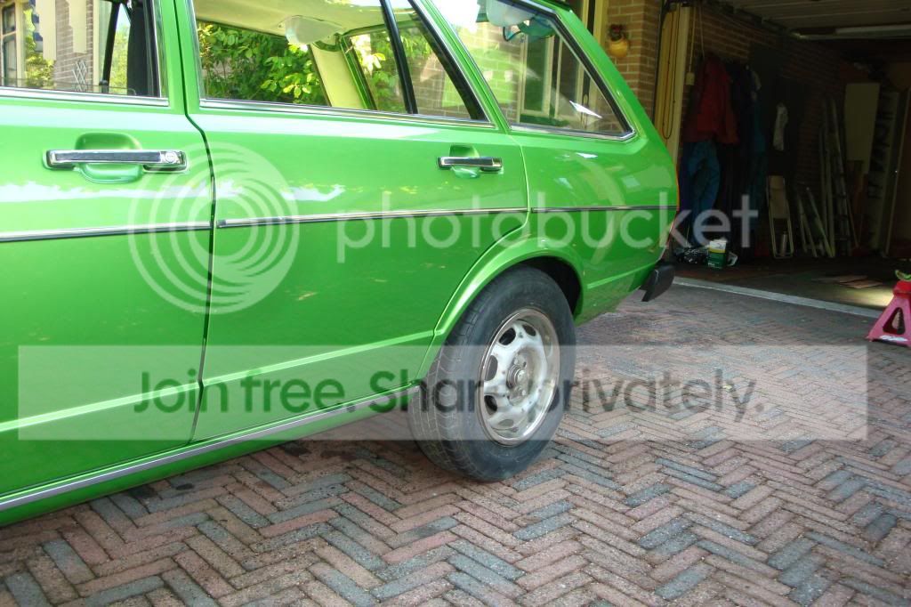

Vandaag werd het tijd om er eens een paar knappe velgen onder te zetten. De wielen die eronder zaten waren nogal verroest en de velgen horen niet onder deze auto.
Vorige week had ik ze al gespoten en vanmorgen heb ik de binnenzijden in de Hamerite gezet. Tevens had ik nog een nieuw setje chromen wielkastranden liggen. Zo ziet het er toch een stuk mooier uit. De kers op de taart. De puntjes op de i. De vlag op een modders.... oh nee:cool:
Mooi! Maar... de banden steken er nu wel een beetje bij af. Ook even restaureren?:p
