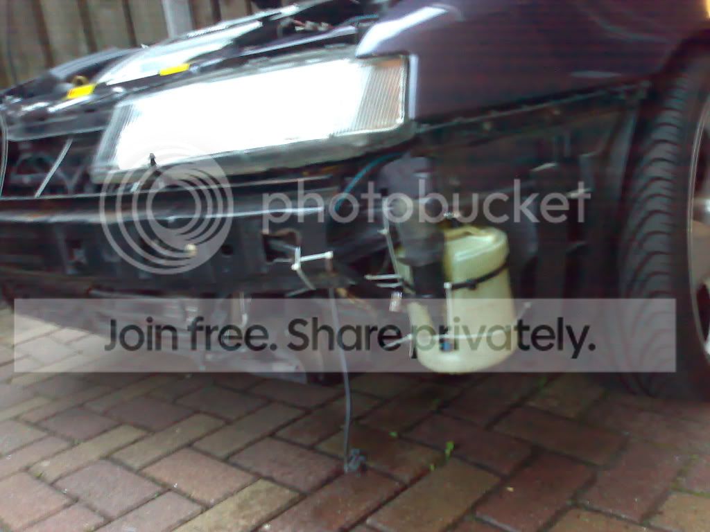

vandaag ook bezig geweest met de koplampsproeiers; ik heb dus geen plek voor een orgineel tankje.

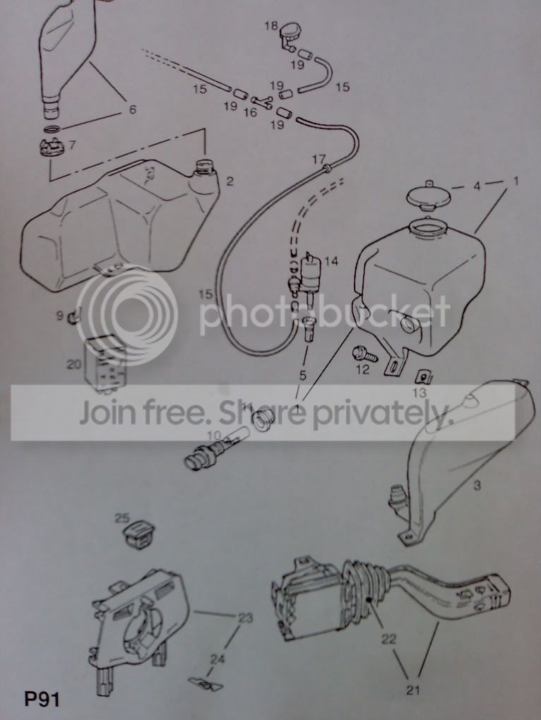

Dus vandaag een tekening opgezocht van mijn tankje, en dat is nummer 3. Een heel klein tankje verstopt tussen alles. Dus een motortje daar bij in plaatsen is helaas ook geen optie :rolleyes:

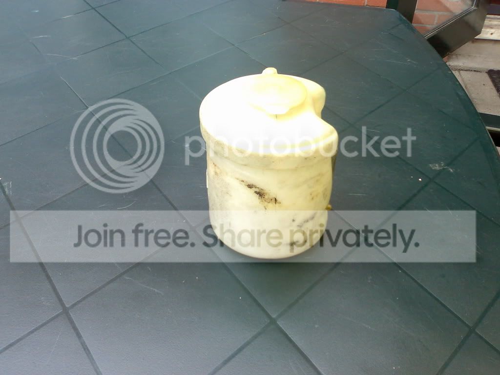

Mijn collega vond nog ergens een plekje achter de bumper en had thuis een tankje van een Opel Record liggen. Die is rond en klein en moet volgens mij wel achter de bumper passen. Dus dat gaat hem worden! :D
Nu moet ik hem daar nog ergens zien te plaatsen, en een vultuitje naar boven zien te maken van iets.
En dan wel zo dat het zo orgineel mogelijk lijkt, iemand een idee waarvan ik dat het beste kan maken? wat ook nog het liefst flexibel is of zo...

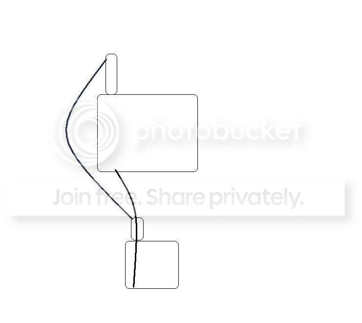

Hey Joost,
Wat je het beste kan doen m.b.t. het bijvullen van het reservoir: maak onderin je ruitensproeiertankje een gaatje en sluit daar een slangetje op aan die naar de bovenkant van het koplampsproeierreservoir naar binnen gaat.
Bij het bijvullen van de ruitensproeiers vul je dus automatisch altijd de koplampsproeiers bij.
Je moet dan wel een oplossing zien te vinden m.b.t. ontluchting..
edit: bedenk me net: 2e slangetje, die van de bovenkant koplampsproeierreservoir naar de bovenkant ruitensproeierreservoir loopt..
snap je 'm nog?o_O
hey, dat ik daar zelf niet eens over heb nagedacht :D ik kan hem idd gewoon op de koplampreservoir aansluiten. Dan is dat ook opgelost mbt het vullen.
Dat slangetje moet dan alleen wel ergens aan de onderkant van het tankje komen, dan moet ik dat wel goed vloeistofdicht zien te krijgen. Niet dat het gaat lekken.
Dat ontluchten komt wel goed, gewoon een soort van retourslangetje er langs laten lopen en ergens hoog laten uitkomen.
Moet alleen wel hopen dat het potje dicht blijft omdat het andere potje tot de rand toe vol komt te zitten. Omdat dat potje veel lager komt. Want op dat potje zit wel de oorspronkelijke vulopening met dekseltje. ik weet niet in hoeverre dat waterdicht is :p
snap je :p
komt helemaal goed samen :p alleen de tijd vinden is wat lastiger.
Als het aankomende zondag droog is en niet al te mooi weer, dan ga ik het afmaken :)

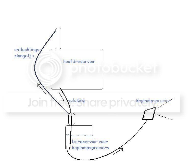

voor degene die alleen in plaatjes kunnen denken:
zo:
eenmaal een beetje bijgevuld:

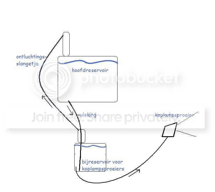

en als alles tot de nok toe gevuld is, krijg je dit:
juist (y)
alleen ga ik het slangetje vanuit de ruitensproeier reservoir ergens bovenaan bij het tuitje al naar beneden laten lopen. Om het mijzelf iets makkelijker te maken.
Dan moet ik alleen wel de ruitensproeiertankje redelijk vol vullen alvorens het tankje van de koplampsproeiers wordt bijgevuld.
dat lijkt mij juist een stuk moeilijker, vooral als je gaat bijvullen.

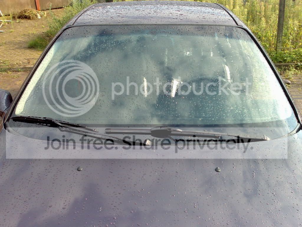

De ruitenwissers zitten er op, (y) eindelijk direct heldere ruiten na het vegen (y)
hier halvewege, en kun je mooi het verschil zien
volgens mij hebben diverse ruitenwisserleveranciers van die platte ruitenwissers in het programma. Denk als je bij valeo zoekt dat je ze wel kunt vinden. Je moet alleen even jou huidige lengte(s) hebben van de ruitenwisser.
maar die klik je er inderdaad gewoon net als gewone ruitenwissers er op (y)

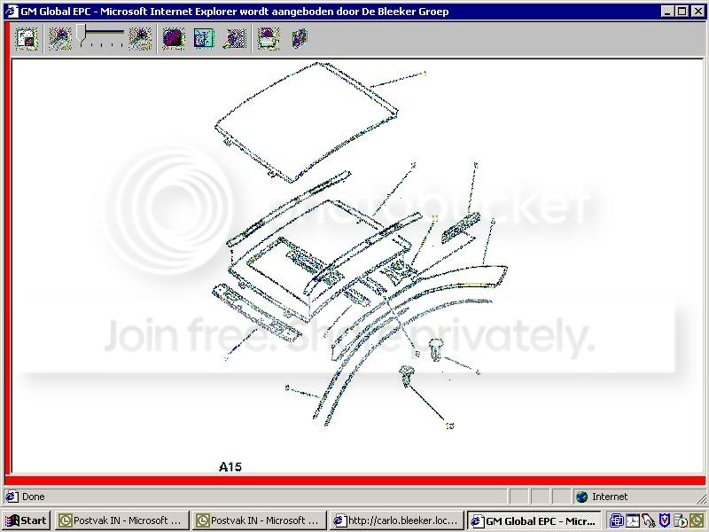

maar ik ben nu wel sterk aan het denken om een schuif/kanteldak in te bouwen. Ik ben nu ook heel wat info aan het inwinnen over de constructie, alleen wil dat niet echt lukken.
Bedrading en schuifdak is geen probleem. Ik zit meer met het gat wat in het dak gemaakt moet worden. Dan is het niet zó erg.
Maar ik denk dat ik een dak uit een andere calibra moet slijpen en hierin moet lassen en dan spuiten. Dan gaat het wel te gek. Alleen ik kan lastig aan de info komen hoe en wat.

een schuifdak is toch altijd demontabel?
het dak zelf wel ja. Ik kan dus ook voor heel weinig aan zo'n dak met motortje en knopje en kabelboom komen. Ook nog in mijn kleur!
Alleen dat gat is volgens mij helemaal voorgevormt, en is niet naderhand te maken. Of je moet een compleet dak overlassen. Maar zeker weten doe ik het nog steeds niet.
nu is het wel zeker, het kan alleen als je een compleet dak overlast :rolleyes:
dus dat wordt me denk ik te gek
mijn collega zei dat zo'n dak panneeltje nog wel een keer te kopen was...
maar bleek gewoon 860 euro te zijn o_O 1 m2 plaatwerk met een gat er in
dus dan moet ik het dak uit een andere calibra uithalen, dat wordt me te gek
zo, de koplampsproeierreservoir zit er ook in!
Het lijkt heel beunhaasachtig met al die trekbandjes, maar dat is het ook...
het kon echt niet anders, en het zit wel super vast zo. Gelukkig is het compleet uit het zicht
Hij is inmiddels ook gevult met water, niks lekt en alles werkt.
Nu alleen nog zo'n relais scoren!
Wel een beetje beunhaasachtig Joost ;)
