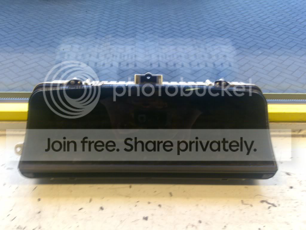

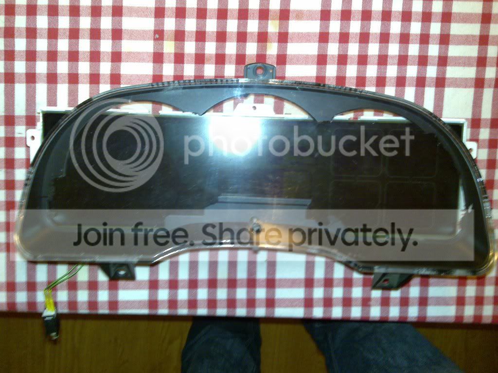

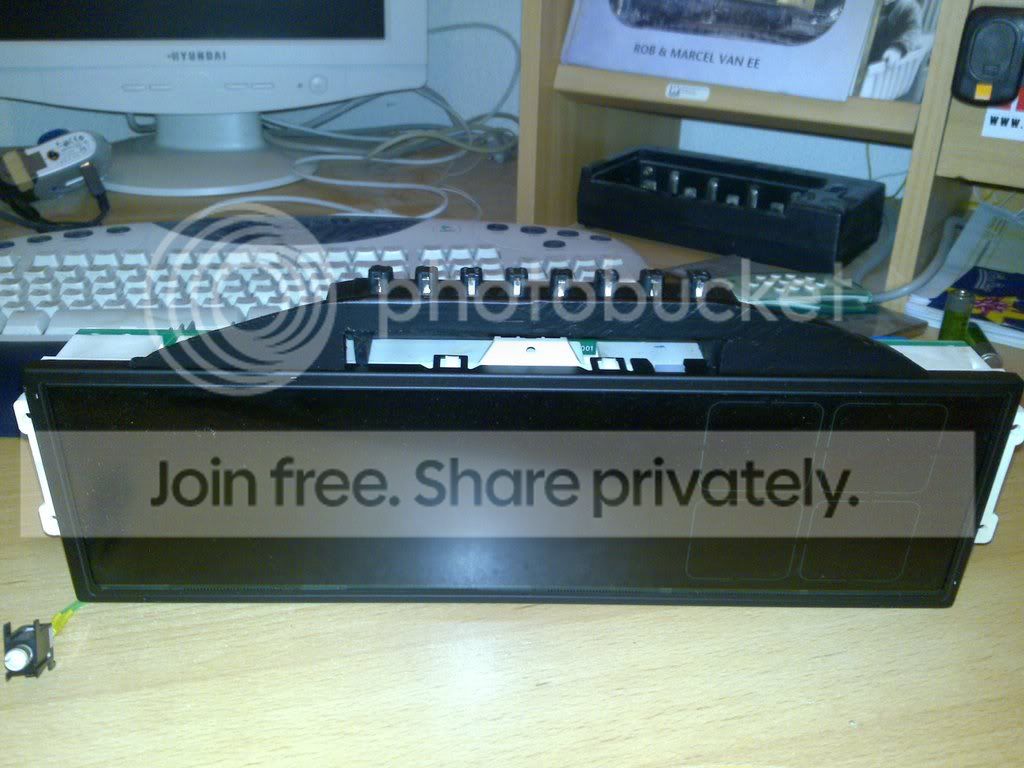

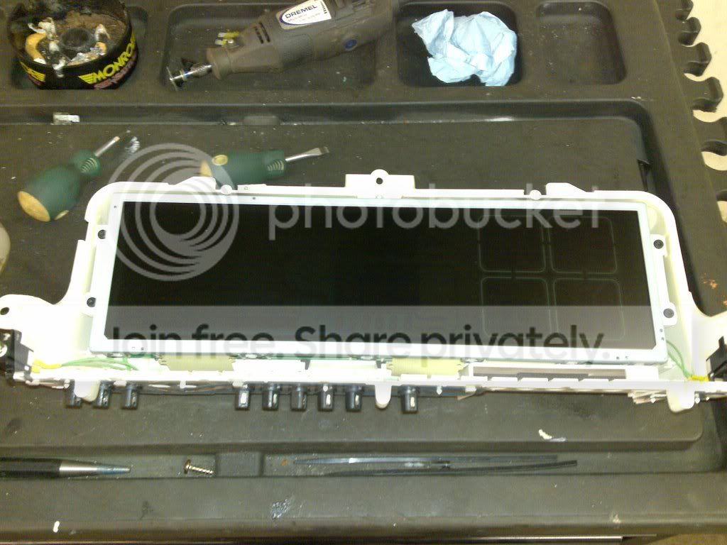

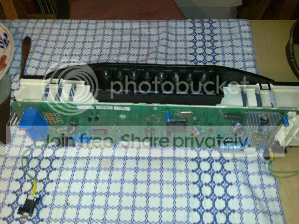

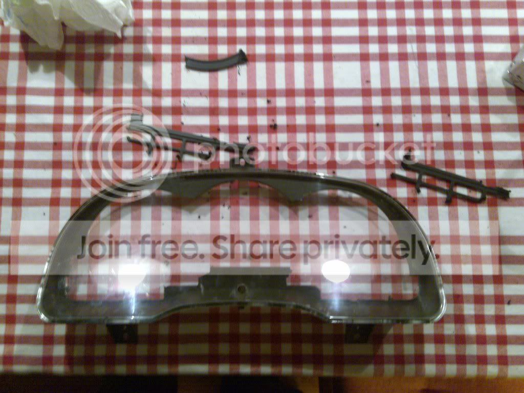

Alweer ietsjes verder met de LCD ombouw!
na flink wat gepruts met de speciale schroeven heb ik met de dremel een sleuf gemaakt en ze met de platte draaier open gemaakt zodat ik eindelijk alles los kon halen. Ik gebruik alleen het LCD wat er in zit, en niet de hele behuizing, want dat gaat niet passen in de calibra wat ruimte betreft

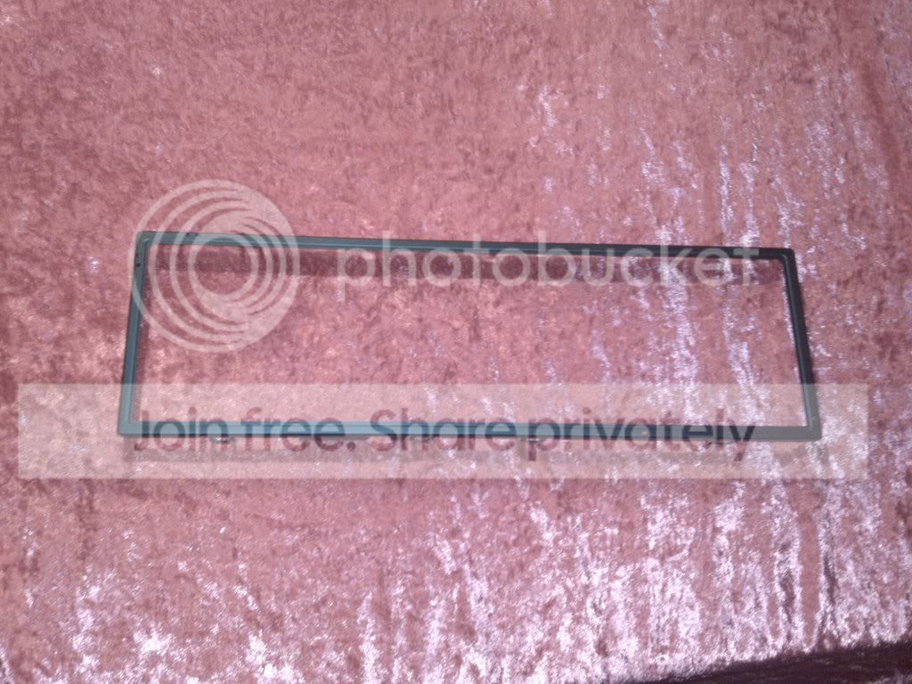

alleen deze dus:
de witte omlijsting:
die is inmiddels matzwart
de donor behuizing is al globaal leeg gehaald, dat wordt uiteraard nog helemaal mooi leeg gehaald zodat het er netjes uit komt te zien. Nog geen idee hoe precies, met de dremel gaat het niet makkelijk omdat het weg smelt en raar weg krult, ga van de week eens gewoon met een vijl proberen, alleen kan ik geen slag maken omdat het glas er in zit, iemand nog ideeën?
om dit idee te krijgen:

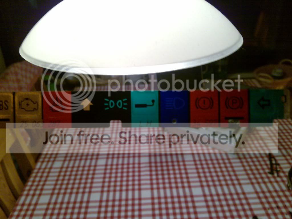

de ruimte helemaal bovenin kan ik gebruiken voor de knipperlichten, grootlicht, TC, ABS, Motorstoring, Oliedruk, Accu en Handrem, alle overige plaatjes moeten worden verwijderd, daar is geen plek voor. Om dat er in te maken ben ik bezig met een behuizing, die ik ga maken van de behuizing van de orginele LCD.

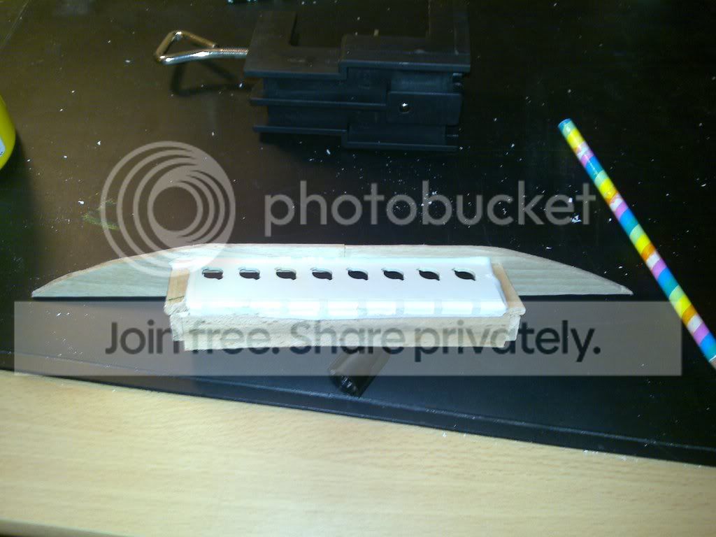

2 roerstokjes voor de verf
beetje zaken en knutselen, en dan ziet het er zo uit
Dan nog even plekmaken voor de lampjes bovenin het LCD, hier heb ik ook onderdelen gebruik van de oude LCD behuizing
en dan mooi zwart spuiten, en lampjes er in of dat past
nu moet ik nog schotjes zien te maken tussen alle lampjes, en de juiste emblemen er voor maken. Ik ben alleen de oude emblemenkaart kwijt, :rolleyes: dus ik heb geen embleem voor Traction Control. En de knipperlichten heb ik ook nog niks voor. die kan ik niet gebruiken van de Senator...
Als ik alle emblemen heb maak ik die er voor, draadjes solderen
Nu ga ik verder met de behuizing die ik uitgeholt heb, die mooi strak maken

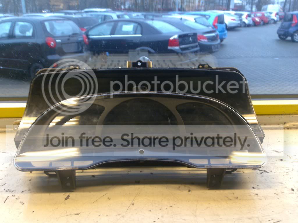

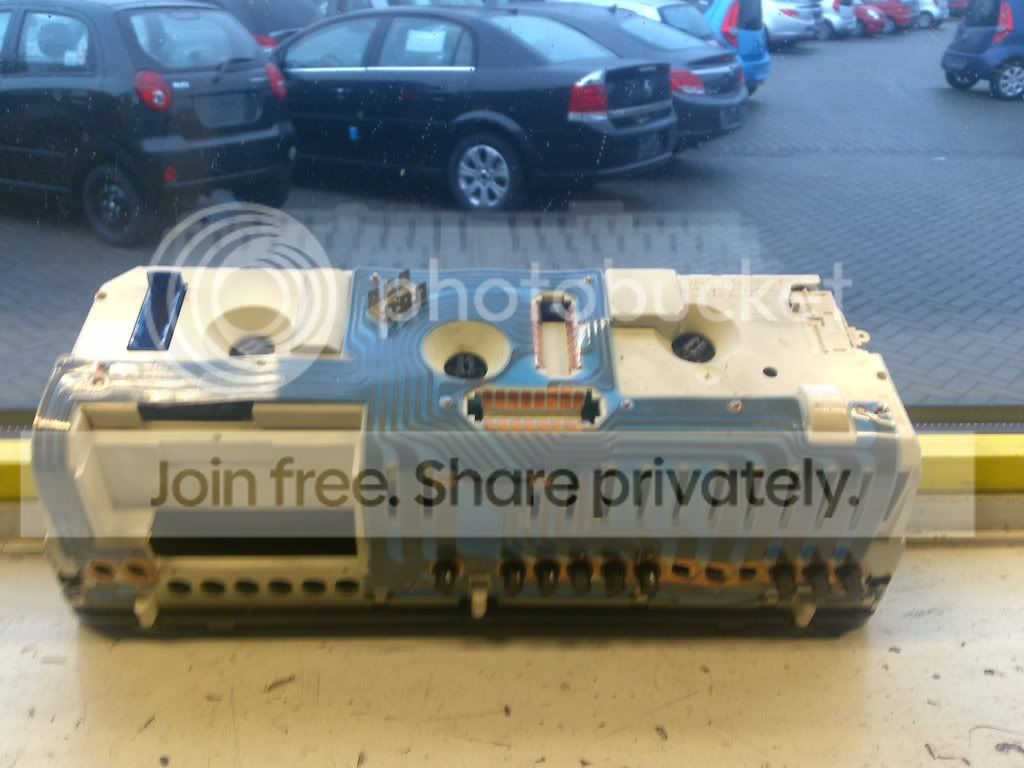

overigens, alles gaat niet vlekkeloos, met het uithollen van de donortellerklok was ik iets aan het schuren, nou bleef er net een beetje schuurpapier hangen tegen het glas/plastic. Nu heb ik op het plasic een paar grote krassen op :rolleyes:
ik ben dus bang dat er een nieuwe donorklok moet gaan komen, ben nog wel aan het kijken of ik het glas er uit kan halen, maar het zit helemaal verlijmt er op dus dat wordt niet wat denk ik...
dus als iemand nog een donor tellerklok heeft liggen voor weinig van een astra F/vectra A/calibra, maakt niet uit welk type of bouwjaar
Moet nu eerst opzoek naar een nieuwe donorklok uit een astra F/ Vectra A of Calibra. Ik heb het officieel verkloot :p
Op het 'glas' ziten krassen door het schuren bij het uithollen, had het beter moeten afplakken, iets voor de volgende keer dus,

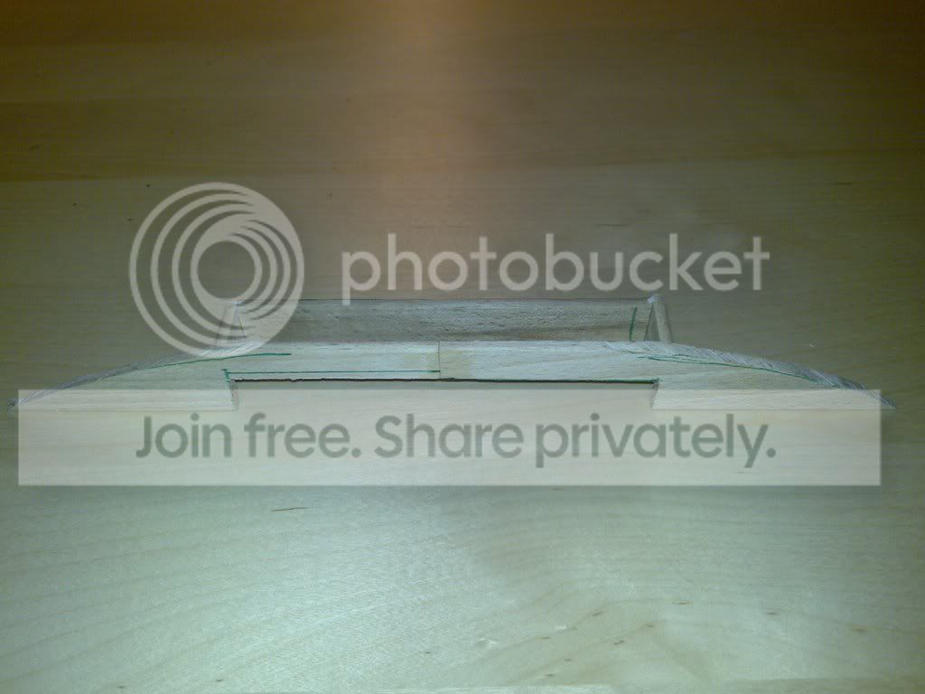

Kan je het "glas" er dan niet uit halen?
dat was inderdaad het aller mooiste geweest maar het glas zit met extreem goede lijm vast. Nu het glas toch al beschadigd is heb ik wel probrobeerd om het glas overal een beetje los te wrikken, maar overal onstaan kleine scheurtjes in het glas, dus dat wordt ook niet wat.
Ik ga nu een malletje maken van heel sterk karton die er precies mooi in valt, zodat bij mijn andere donorklok ik het kan beschermen...
