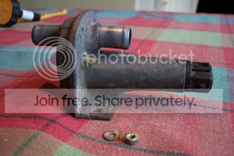

Heb inmiddels de LFR regelaar gedemonteerd, die er voor zorgt dat bij gas los (gasklep dicht) de motor toch aan het lopen blijft.
waar kan ik het beste mee schoonmaken? Ik kan het op m'n werk in een ultrasoon bad schoonmaken, maar heb geen idee of dat kan, in hoeverre er elektronica in zit.
En waarvoor is dat moertje wat ik er af heb gedraait ?
ik kan het ding nergens verder open maken volgens mij
en ook de accu is even aan de druppellader geweest, om hem weer wat energie te geven (y)
remmenreiniger of een beetje benzine :) Werkt prima voor de stappenmotor.

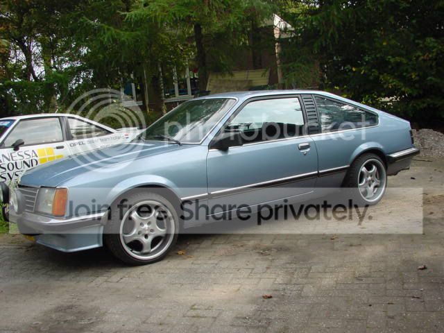

ik ben zelf helemaal niet van de spoilers en weet ik wat, maar zoals je op de foto's kunt zien is het plaatwerk onder de bumper zwart van de tectyl i.p.v. alles mooi in kleur. Ik denk dat door de steenslag het daar is gaan roesten.
Dit zwarte vind ik geen gezicht, maar je krijgt het tectyl er niet meer fatsoenlijk af.
