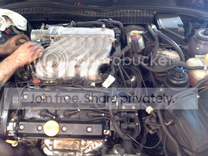

Vanmiddag was het eindelijk zover, de calibra was eindelijk klaar voor het rijden.
Alles goed aangepakt, nu wel eindelijk een goede riem, dus ik kan weer 60.000 km verder, en omdat toch veel los was gehaald gelijk de bougie's gedaan, waar anders haast niet bij te komen is.
Maar bij de 'operatie' kwam er een hele lichte koelvloeistof lekkage aan het licht ergens binnenin. Dus ook gelijk alle pakkingen en ringetjes vervangen bij de warmtewisselaar en thermostaat. En kleppendekselpakkingen. Dus dat is allemaal dik in orde nu!
Dus toen ook gelijk maar versie koelvloeistof, en ook maar gelijk nieuwe Olie + filter. Dan ben ik echt gelijk klaar met alles.
Na een weekje stilstaan was hij echt smerig, en omdat ik weinig tijd heb om de auto vandaag te wassen en morgen met xenon bezig ga waarschijnlijk, heb ik hem maar even door de wasstraat gehaald.
pakkingen van de warmtewisselaar en thermostaathuis werken vervangen en alles goed schoongemaakt
Ook de kleppendekselpakkingen alsmede de bougie's werken vervangen, nu toch alles los ligt
Toen alles weer aangesloten, olie ververst en koelvloeistof ook
Toen starten, motor goed warm laten worden, en kijken of alle lucht uit het koelsysteem is, en of alles werkt naar behoren

zo'n reparatie zou via de officiele wegen zo'n 2000 euro hebben gekost :eek: wat vooral te wijten is aan het werk wat er in zit. En het distributie setje die niet goedkoop is. Als ik niet bij een dealer had gewerkt, was een calibra V6 ook nooit in mij opgekomen hoor. En had ik gewoon een 2.0 8V gehad of zo.

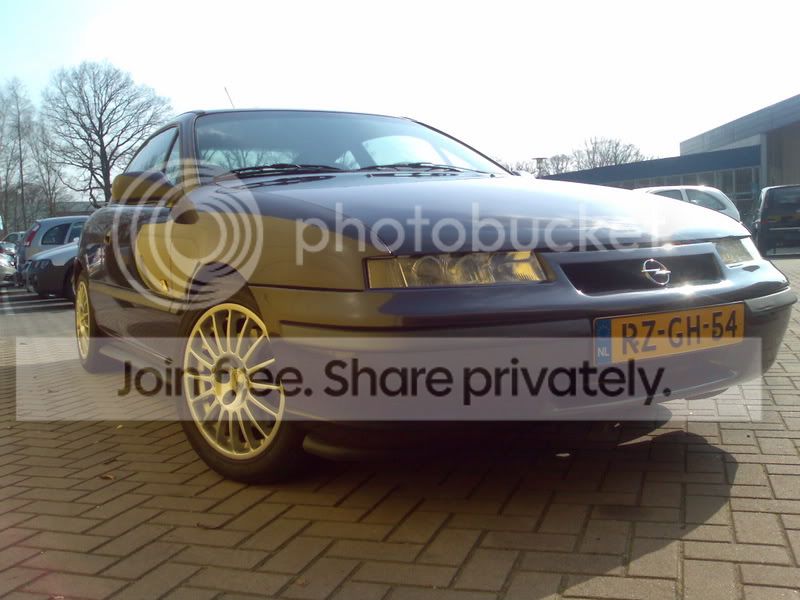

Net even foto gemaakt (nu nog zonder xenon)
stadslicht + dimlicht
stadslicht + dimlicht + mistlicht
stadslicht + dimlicht + mistlicht + grootlicht

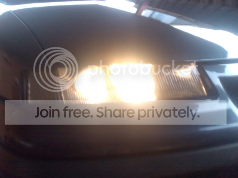

Vandaag met xenon bezig gegaan.
En omdat ik het allemaal tip top in orde wilde hebben, de bumper en koplampen gedemonteerd om alles netjes te installeren en mooi weg te werken. Het resultaat is super! :cool:
Ik heb alleen weinig foto's:
Hier was ik alles aan het demonteren, wat zo gebeurd is (y)
na demontage van de koplampen de xenonlampen er in geplaatst en een gat gemaakt in het kapje en de draden netjes weg gewerkt en weer in de auto geplaatst. De starters heb ik door de demontage heel netjes weg kunnen werken onder de koplampen (zie foto)
Het licht is echt top! Ben beniewd hoe het in het donker zal staan. Morgen even lampen voor de zekerheid afstellen, en klaar

Vanavond nog in het donker gereden :eek: wat een super mooi licht, en super veel ook.
Morgen even langs werk om ze voor de zekerheid goed af te stellen voordat ik mede weggebruikers er mee lastig val.

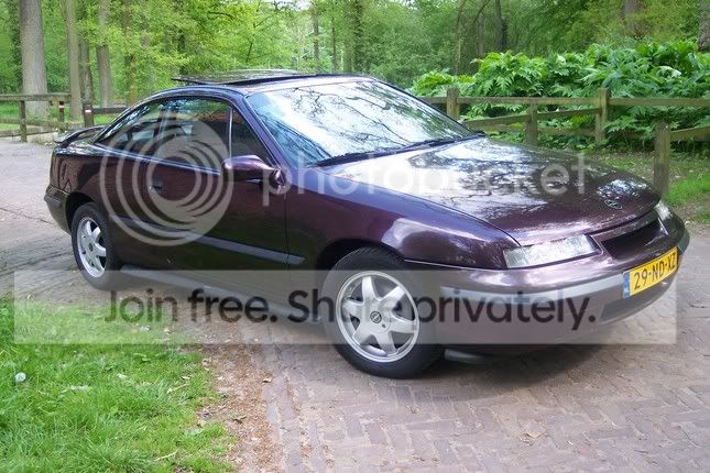

Mijn vorige calibra was ook 1 van de eerste serie's...
Een Colour Edition, ook met vrijwel alle optie's, alleen geen leer met stoelverwarming, en geen check control, geen mistlicht en wat andere kleine dingen.
deze was zelfs voorzien van airco én orgineel schuif-kanteldak. Dat laatste moet ik bij mijn huidige calibra missen helaas.
Maar deze calibra was in topstaat, geen spatje roest, en super goed onderhouden. Op en neer Italië, 4000 km met tempraturen tegen de 40 graden, het ging allemaal super. Daarom kijk ik echt uit om dit jaar weer met een calibra op vakantie te gaan, die nog beter gemotoriseerd is ook.
Maar je hebt wel gelijk, van de eerste bouwjaren zit er veel rommel tussen, en roesten doen ze vaak wel ja :T Gelukkig hebben calibra's vanaf 1995 daar minder last van.
