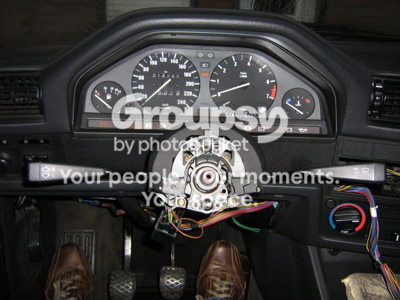

Het paneeltje met knopjes en display komt ipv het analoge klokje:
Het stengeltje vervangt domweg het stengeltje wat er nu zit:
Gr Jeroen

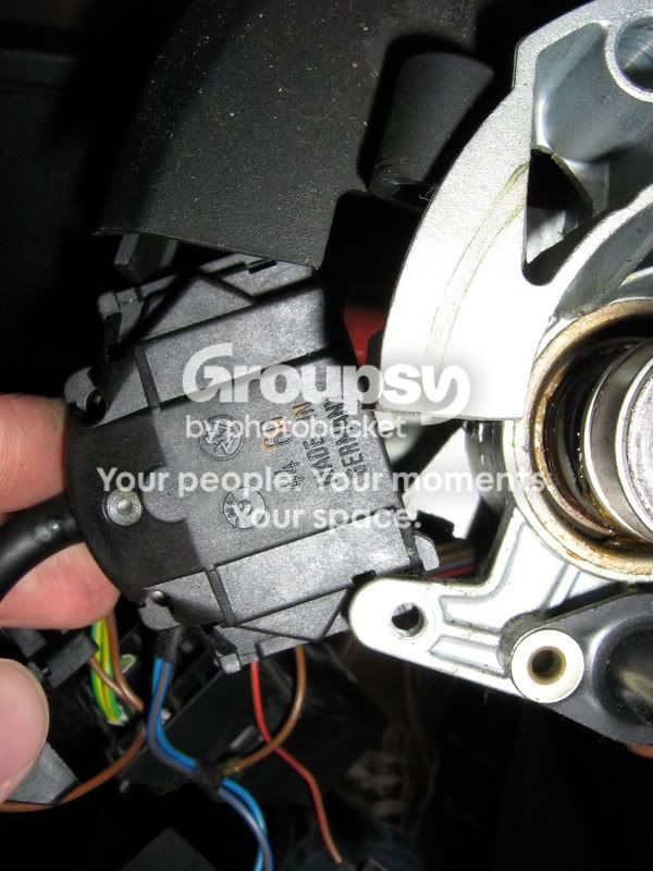

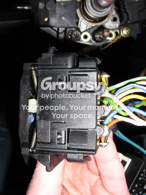

Leuke optie ... alleen de ab icm richtingaanwijzer op jouw foto is van een E36 ... :}
Hmm, apart:} Zal die jongen eens vragen waar hij die eigenlijk uit heeft gehaald.
Maar dat past wel allemaal, of zit ik hier nu met een stengel waar ik niks mee kan als E30 rijder?
Gr Jeroen

Je kan er niets mee, E30 is anders gevormd, en volgens mij zijn de stekkers anders.

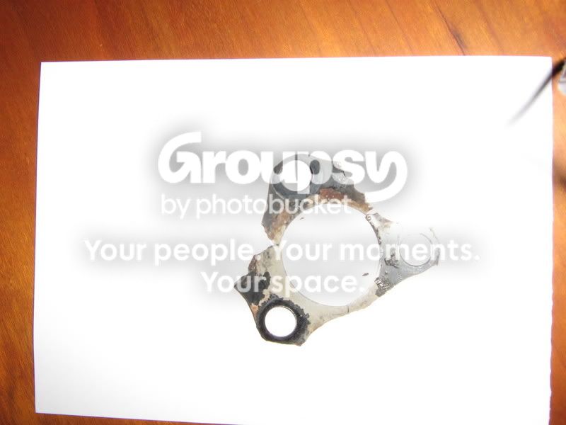

Riem kapot....dacht ik...
Maar eens bij daglicht onder de kap gekeken:O
Riem is er nog!!! Maar poelie niet:O :O:O :O
Domweg gescheurd!!! Das wel ff schrikken!
Gr Jeroen
Ik heb niet veel verstand van techniek, maar dat zoiets afbreekt lijkt mij niet te horen kunnen... Succes met de reparatie!

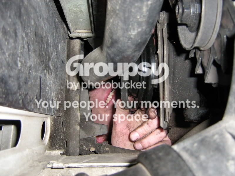

Zo, het is weer gefixed. Waarom het zo lang duurde? Tja, beetje lui ingestelt, een dealer die een eind verderop ligt...

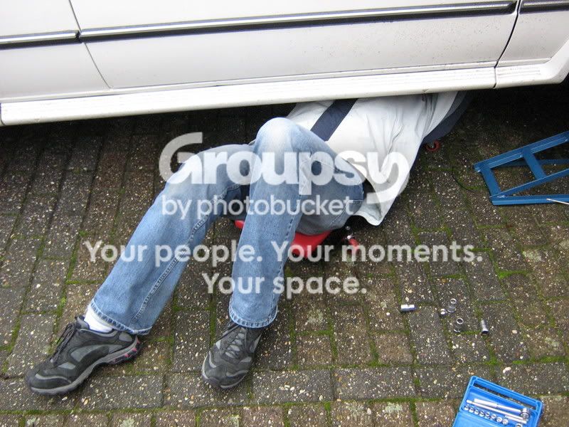

Nuja, vandaag hebben mijn ouders de bestelde poulie opgehaald, welke ik meteen heb gemonteerd. Volgens mijn broertje heb ik een eigenaardige manier van sleutelen, dus heeft hij wat foto's gemaakt.
Één pils koud zetten voor dadelijk svp!
:-D
Omleggen van de snaar van bovenaf gezien. Nog één tip: heb je een wagen met naar voren open klappende motorkap, en heeft het net geregend, laat dan niet de motorkap open maken als je er nog onder ligt...brr, das koud op je buik:}

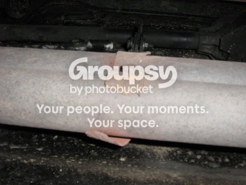

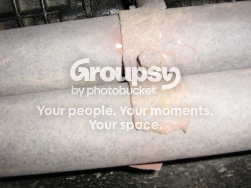

Zo, vandaag eens op onderzoek gegaan. Bij zo'n 1250 tot 1500 toeren hoorde ik namelijk een metalig "gerinkel". Waarschijnlijk zat het ergens aan de uitlaat; bij open rijden was duidelijk te horen dat het niet van de motor kwam. Dus de patient maar eens op de bruggetjes gereden
Beetje schudden met uitlaat en de schuldige was gevonde:
Helemaal weggeroest, en middelste bout zat los.
Binnenkort maar eens bij de stealer langs voor nieuw spul. Ben trouwens erg blij met die bokjes. Superhandig!
Gr Jeroen

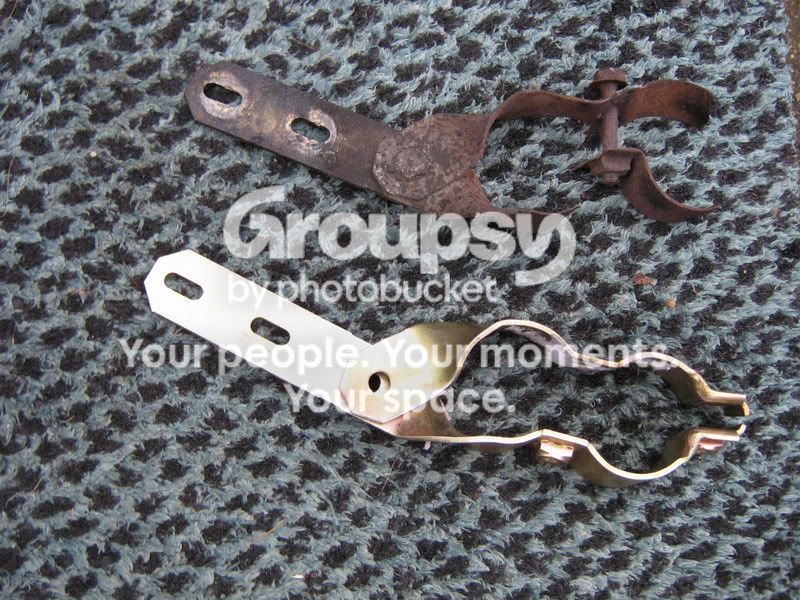

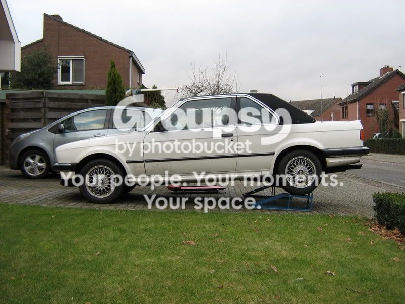

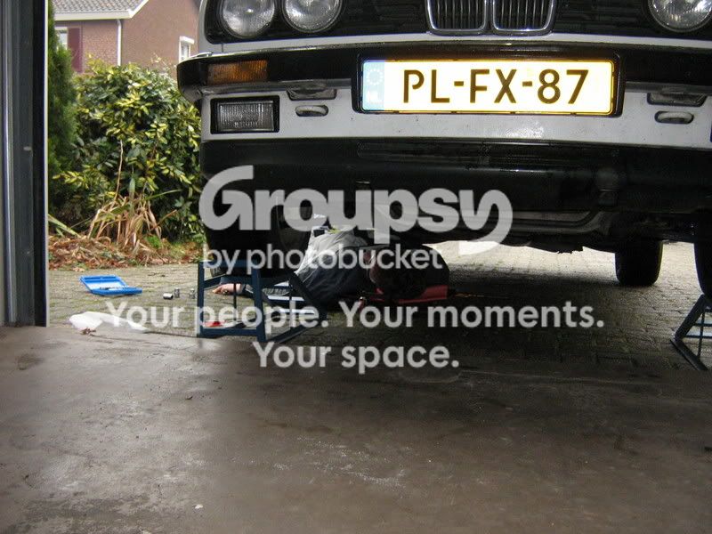

Zo, vanmiddag maar eens vervangen. Er zijn nu geen gekke foto's van mij gemaakt, maar ik heb ze wel van mijn broertje gemaakt:
En de nieuwe beugels samen met de oude:
Gr Jeroen

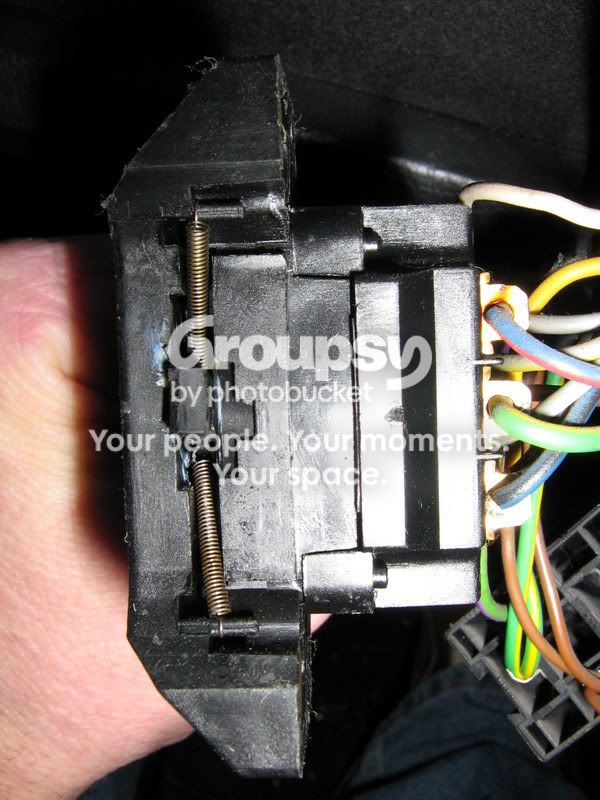

Hier nog wat foto's van vanmiddag. Tjaard had al gezegd dat het niet paste, maar ben eigenwijs...
Stuur eraf, kunststof eraf...eens kijken of die E36-pielemans past;)
Nee dus...
E30
E36
Nuja, iig meteen maar stuur recht gezet (zat een beetje naar rechts gedraaid erop).
