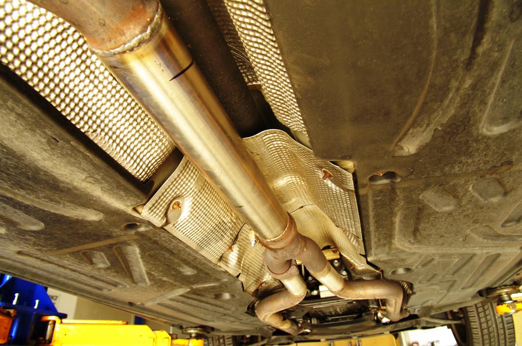

PM Performance geeft aan dat de middendemper(s) weghalen voor het geluid niet veel zou doen en ze adviseren dan ook om de einddempers te vervangen. Zelf wil ik dan wel graag de originele AMG-sierstukken behouden, even afwachten wat de mogelijkheden zijn, maar denk wel dat ik dit laat doen, de V8 mag wel wat meer brullen van mij. :p
Plaatje van de originele uitlaat:

Daarnaast gaat de auto 14 september naar PM Performance om de middendemper en twee kleinere dempers/katalysators te laten vervangen door RVS-buis. Moet er dan ongeveer zoals onderstaand uit komen te zien, wel handig zo'n grote Mercedes-Benz community (MBWorld) in Amerika! :)

Nou, afgelopen vrijdag de uitlaat aan laten passen bij PM Performance. Zowel de middendemper als twee van de vier katalysators zijn verwijderd en het eindresultaat is voortreffelijk! Stationair en op normale kruissnelheden is de AMG nog mooi gedempt, maar even één of twee versnellingen terugschakelen, doortrekken en het karakter verandert compleet naar iets dat nog het meest aan een (gedempte) Nascar-V8 doet denken!
Natuurlijk is het uitlaatgeluid heel smaakgevoelig, maar vanaf vrijdag heb ik al zoveel goedkeurende blikken en duimpjes gehad, dat ik niet de enige lijk die het geslaagd vindt. :T

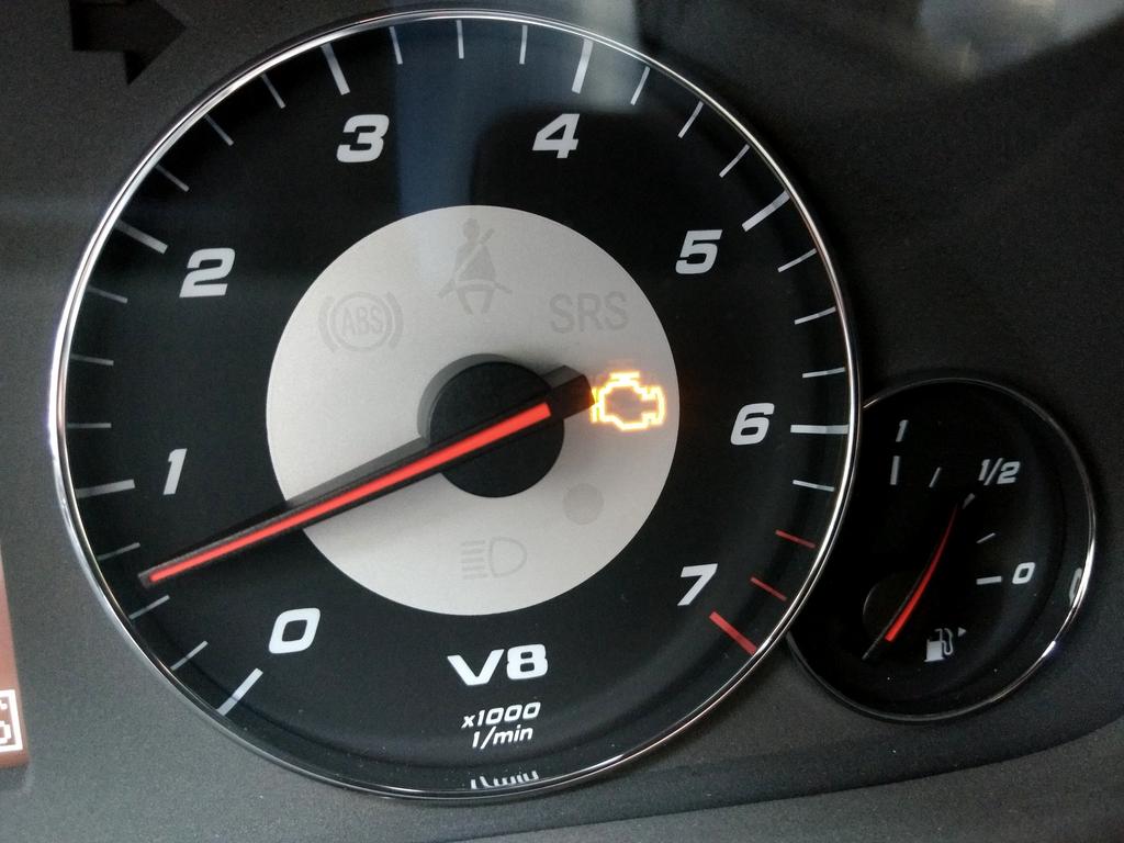

Gistermiddag was ik een rondje aan het rijden, niets aan de hand en plotsklaps, met een gangetje van 50 km/u, *BOEM*, motor uit en alle lampjes branden op het dashboard. Ternauwernood kon ik de Mercedes op de stoep parkeren, want ook stuurbekrachtiging was uitgevallen. Hierna meteen de auto weer proberen te starten, de startmotor 'ratelt' wel, maar aanslaan doet de motor niet. Nogmaals geprobeerd, zonder resultaat, alle andere functies deden het nog wel gewoon..
Goed, uit de auto en contact met de bevriende garagist gelegd. Gelukkig was die in de buurt en kon die wel even langskomen. Kwartier later was die er, motorkap los en kijken of er wel benzine doorkwam. Er zit een benzinenippel (weer wat geleerd) en wanneer je daar een sleutel op zet, dan kun je zien of er benzine in zit en of die benzine geeft, dat deed die gelukkig! Verder geen gekke dingen te zien, startmotor doet het gewoon, lastig lastig..
Na 10 minuten nog maar eens proberen te starten en warempel, de auto start weer! Natuurlijk blij dat die weer rijdt, maar niet gerustgesteld natuurlijk, een auto die zomaar kan afslaan is geen prettige gedachte. Dit werd nog eens ondersteund door onderstaande lampje op het dashboard:
Vanochtend moest ik ook nog even met de auto weg om wat op te halen, auto start zoals gebruikelijk, niets aan de hand. Vervolgens heb ik zo'n 15 kilometer gereden en was ik bijna thuis, auto slaat weer af..! Ook dit keer de auto, al uitrollend, ternauwernood op een parkeerplek kunnen zetten en weer hetzelfde tafereel; alles doet het, maar starten ho maar.
Maar even naar huis gelopen en een uur later weer terug naar de auto en ja hoor, de auto start weer en ik kan de auto gelukkig parkeren bij mij thuis. Ik heb nu voor volgende week vrijdag een afspraak gemaakt bij Wensink Zwolle om dit op te lossen. Het lijkt een elektrisch probleem te zijn, wellicht kan het nog te maken hebben met de aircocompressor die recent is vervangen. Daarnaast gaf de bevriende garagist nog aan dat hij de motorolie niet 'vers' vond ruiken, dus ook dat laat ik meteen doen. Even niet zo fijn dus, gelukkig staat de auto nu even niet in de weg en hoef ik hem niet per sé te gebruiken. Wordt vervolgd..
Lijkt me meer op een nokkenassensor.
Nu wel olie verversen?? sowieso elk jaar doen, juist bij weinig km's zo belangrijk!
Maar vervelend is het wel man, hopelijk valt het mee en is het probleem zo opgelost.
Dit is 90% zeker de nokkenassensor, lijkt wel op elke benz met een groot blok er ooit last van krijgt. Heb ooit de ANWB laten komen terwijl ik ergens bovenin een parkeergarage stond, was hij er eindelijk na anderhalf uur wachten, startte de benz gewoon weer. Kosten weet ik niet meer, maar viel mee dacht ik.

BofkontSLK350 zei:
Aangezien de bevriende garagist en een vriend beide aangaven dat de motorolie zurig en naar benzine rook, vind ik dat toch wel voldoende aanleiding om toch maar (preventief) de olie te laten verversen.
Malt007 zei:
Enige andere issue van dit blok is volgens mij de pakking van de kleppendeksel.
500 E zei:
Ga daar maar van uit, een nokkenassensor.
Drie die zeggen dat het de nokkenassensor is, dat kan dan bijna niet missen. ;) Vrijdagochtend sta ik bij Wensink in Zwolle, dan zal het eindoordeel worden geveld. Hopelijk kom ik 'gewoon' rijdend aan bij de dealer, 7,5 kilometer zou toch moeten gaan lukken nog..
Zelf zat ik nog te denken aan een/de sensor bij de uitlaat, omdat ik daar natuurlijk wel recent wat aan heb laten veranderen. Al zou dat ook weer niet heel logisch zijn, aangezien er alleen uitlaat ná de sensor(en) vervangen is, maar wellicht is er tijdens het lassen ergens iets verkeerd gegaan..?
Verstandig om de olie te verversen, nogmaals gewoon elk jaar doen olie/filter, mijne gaat komend voorjaar ook weer, al is er maar 7500km mee gereden.
HarmenA zei:
BofkontSLK350 zei:
Malt007 zei:
500 E zei:
Lambdasensoren valt een motor doorgaans niet van uit, hij kan er wel heel dorstig van worden. Nokkenassensor is een ander verhaal, daar valt en motor wel degelijk van uit. Zelfs relaxed cruisend op de cc kan een motor met een defecte nokkenaspositiesensor ineens zonder aanwijsbare reden zomaar ineens uitvallen. Een defecte nokkenaspositiesensor kan ook tot meerdere storingscodes leiden die niet direct op deze sensor herleidbaar zijn. Ik had er ineens 11 (!) in het systeem staan die wegbleven na vervangen van deze sensor.

Afgelopen vrijdag in de vroege ochtend de auto naar Mercedes Wensink in Zwolle gebracht. Voor mij was het maar een korte rit erheen, maar je zit toch wel een beetje met samengeknepen billen, omdat je weet dat de auto ineens weer kan afslaan en dat is toch wel het laatste wat je wilt. Gelukkig ging de rit zonder problemen. Ik kreeg een Ford Ka+ mee, eigenlijk een opvallend fijn rijdend autootje, veel beter qua stuur- en remgedrag en wegligging dan de Smart die ik eerder meekreeg.
Ik ben die vrijdag ook meteen voor een weekend naar Zeeland geweest en onderweg (in de trein) werd ik al gebeld dat de 'dader' was gevonden.
Het bleek de krukassensor te zijn, dus die is vervangen. Daarnaast heeft de auto (nu dan alsnog) een Servicebeurt gehad, is de airco met nieuwe koudemiddel afgevuld, is de batterij van de sleutel vervangen en zijn de remleidingen opgeschuurd en behandeld met tectyle. Vanmiddag heb ik de Mercedes weer opgehaald. Al met al een aardige kostenpost, maar ik ben blij dat het gemaakt is en het geeft toch ook weer een stuk (psychologische) zekerheid voor de komende tijd.
