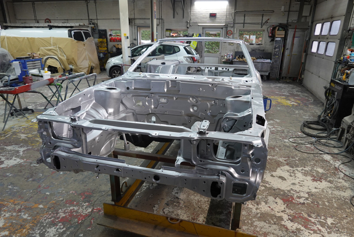

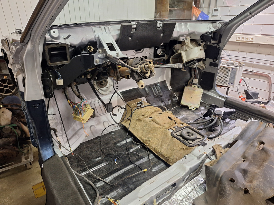

Ik had deze reacties ook al wel verwacht, maar wat moet je melden als er niks te melden is? Aan 1 kant vond ik het niet erg omdat ik nog meer hobby’s heb waar ik heel druk mee kan zijn dus vervelen doe ik me niet. Als de auto weer bij me is kan ik alweer zoveel gaan doen. Om te beginnen de isolatie matten aanbrengen tegen de bodem en de wielkasten, kabelboom, dashboard enz enz.

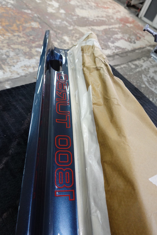

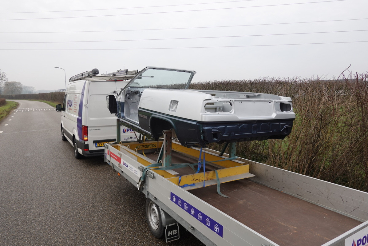

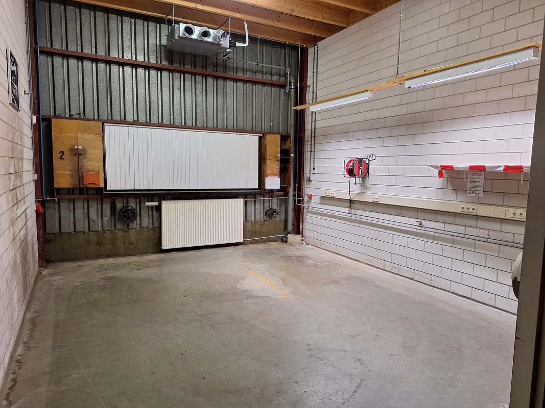

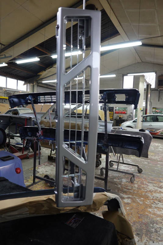

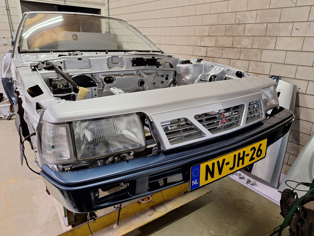

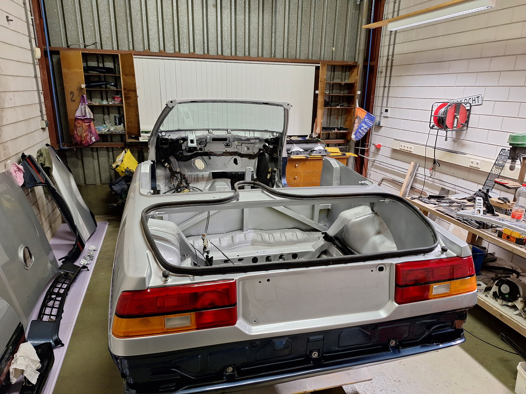

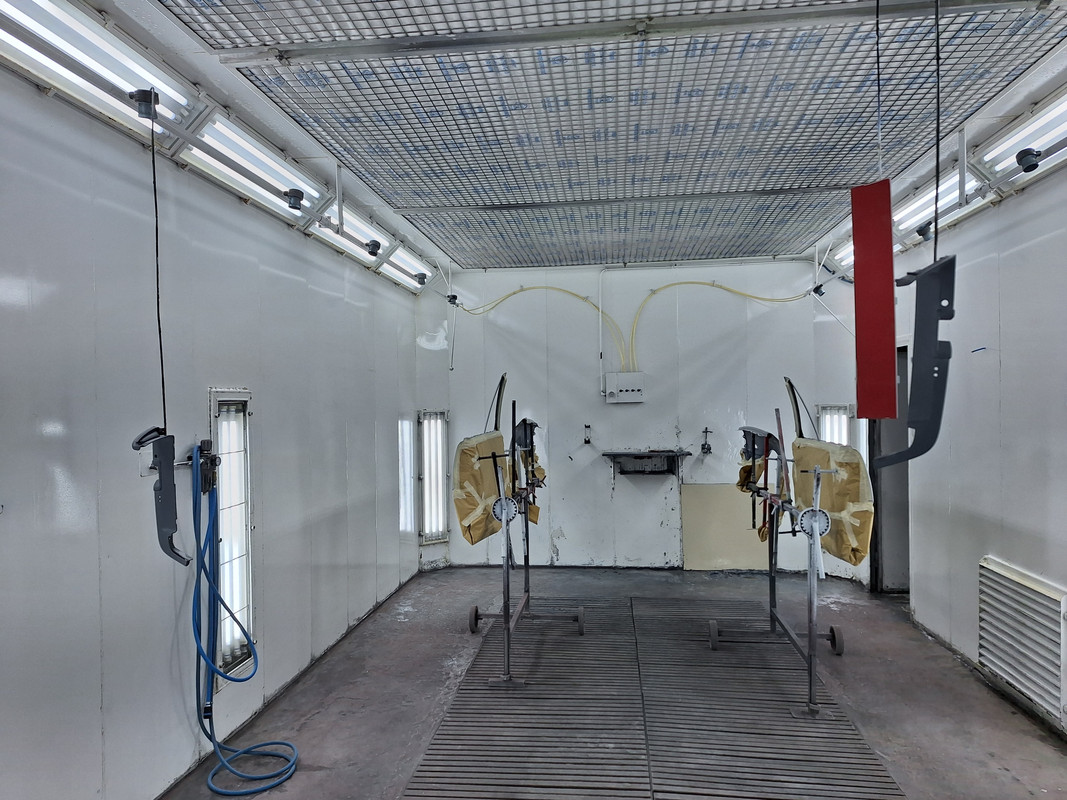

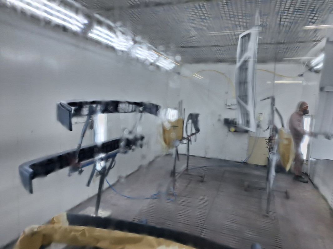

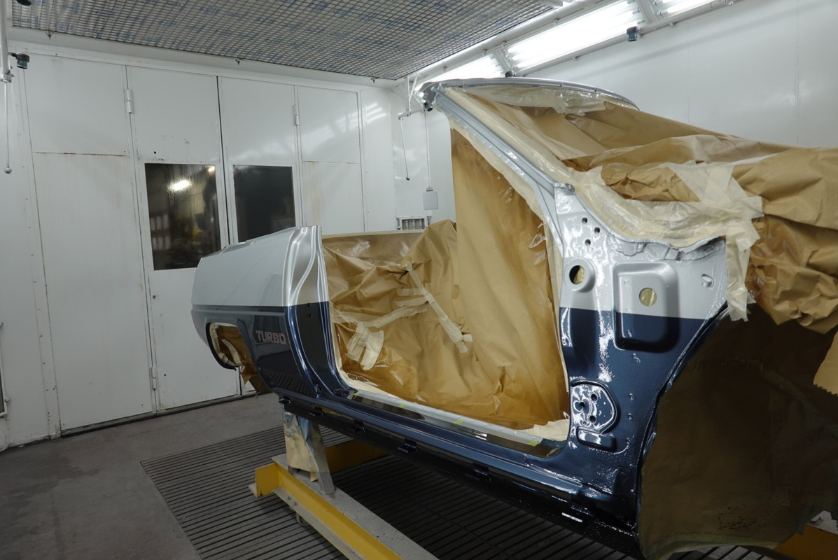

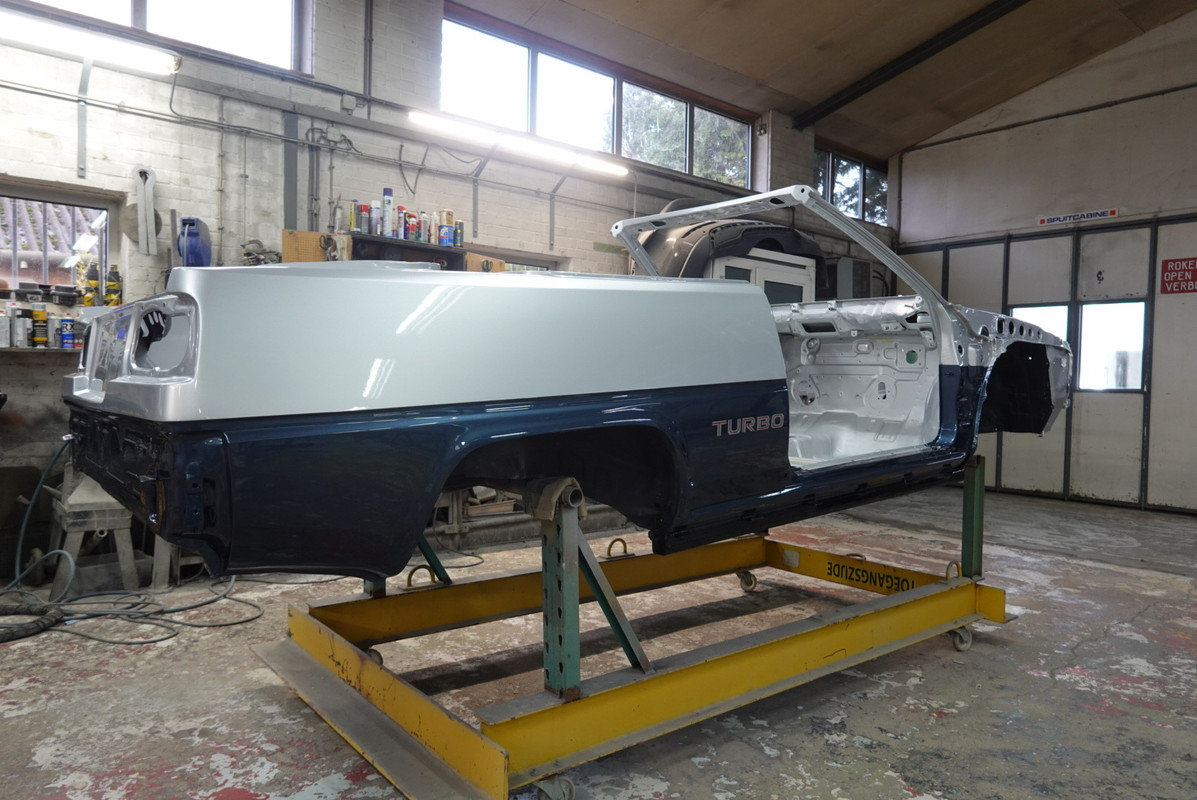

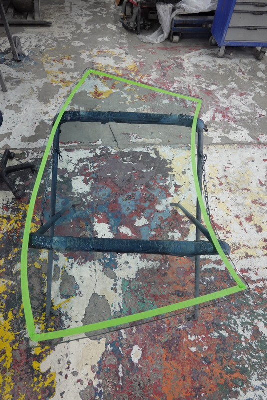

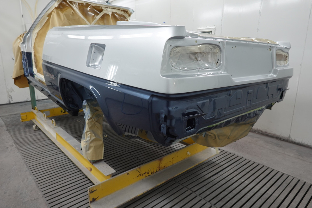

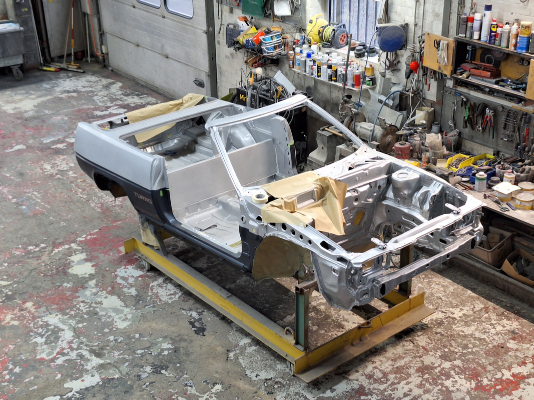

Vandaag uiteraard weer bij de auto geweest. Al het plakband verwijdert, ze hebben de delen op oneffenheden nagekeken en daar waar het moest gepolijst. De onderdelen die klaar waren mee genomen naar m’n werk locatie. De voorruit schoon gemaakt en de rand in de primer gezet omdat de ruit er morgen ingaat. Tevens omdat ik in de buurt was het kentekenplaat vervangen door een luxe. Als alles mee zit haal ik hem Zaterdag op en kan ik hem gaan opbouwen.
Wat een luxe, zo'n mooie ruimte aangeboden krijgen! En nu komt het leukste deel, het langzaam weer auto zien worden van die lading als-nieuwe onderdelen. Leuk om te volgen ook. Veel succes!
Wat een goede ruimte!! En mooie klusjes nu Gezien de investeringen in de auto: is de brandverzekering van die ruimte ook goed geregeld?

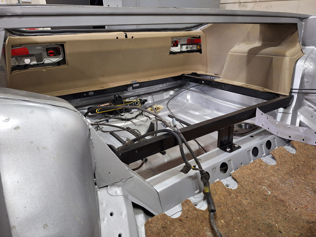

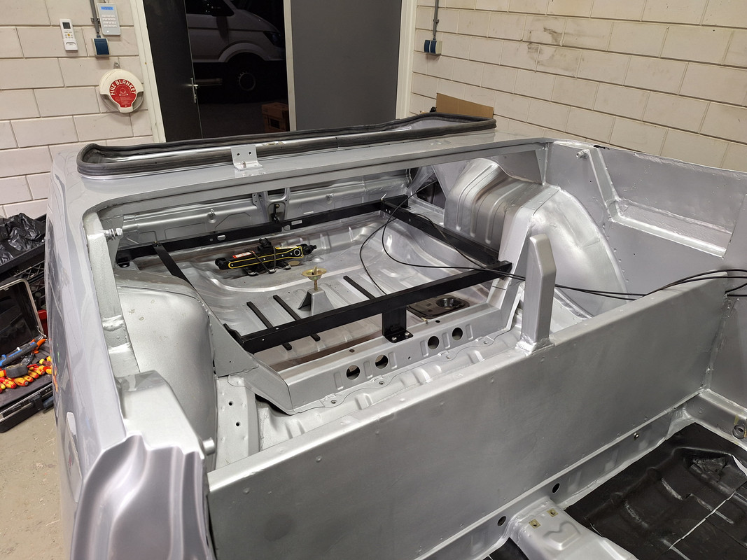

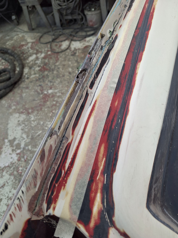

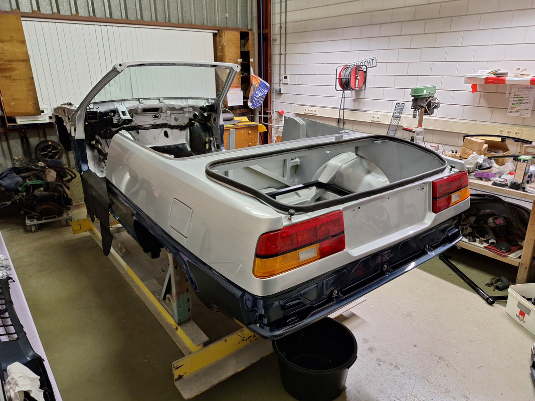

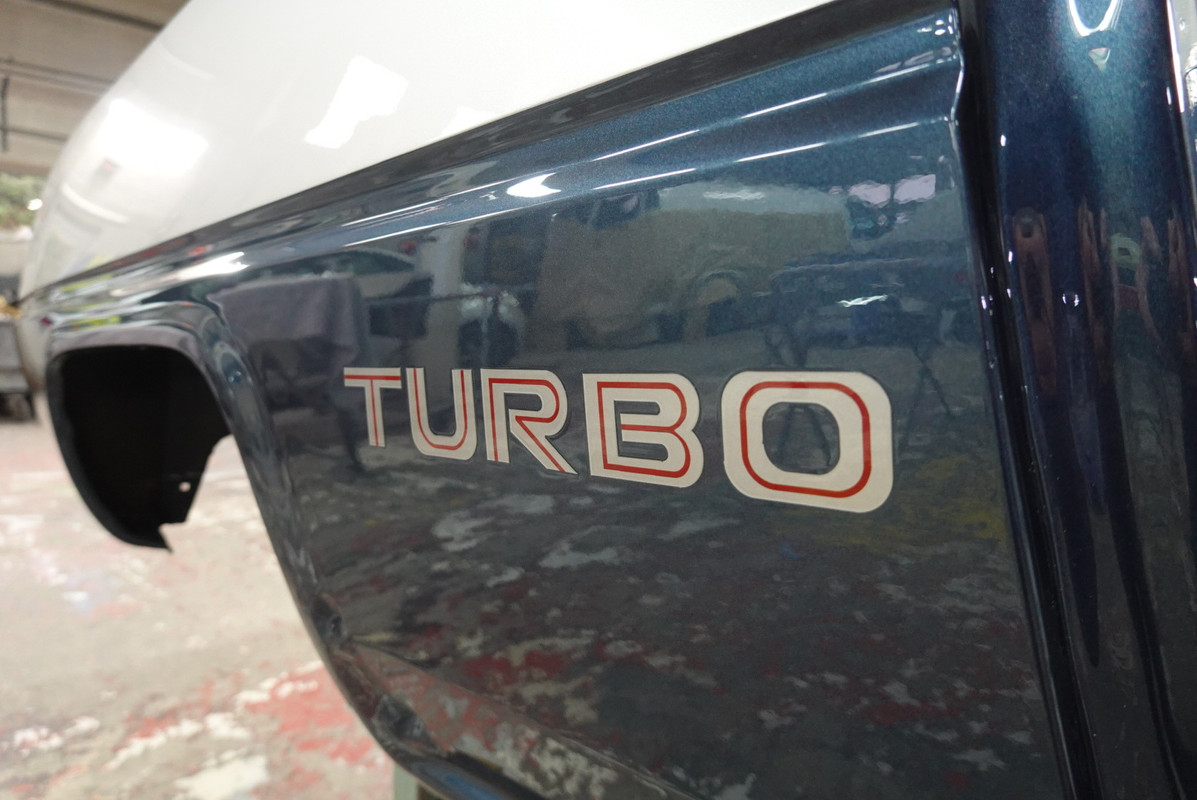

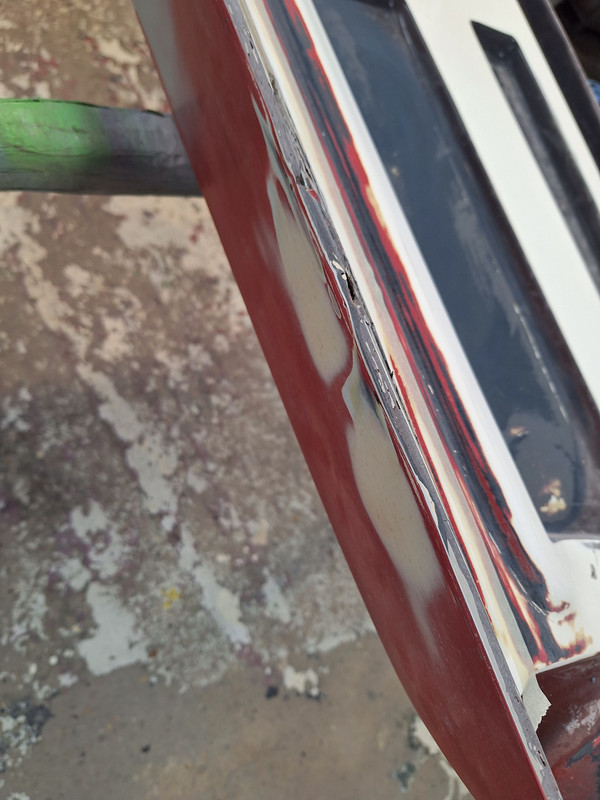

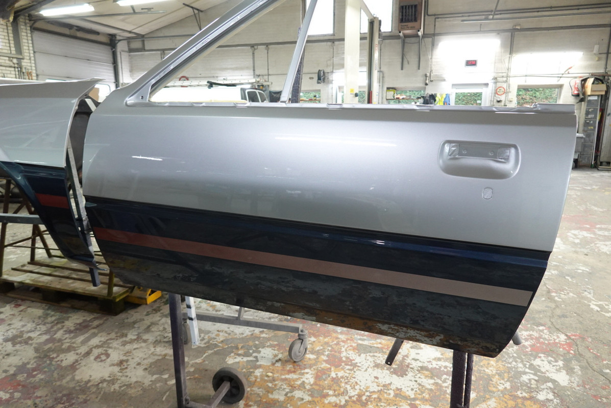

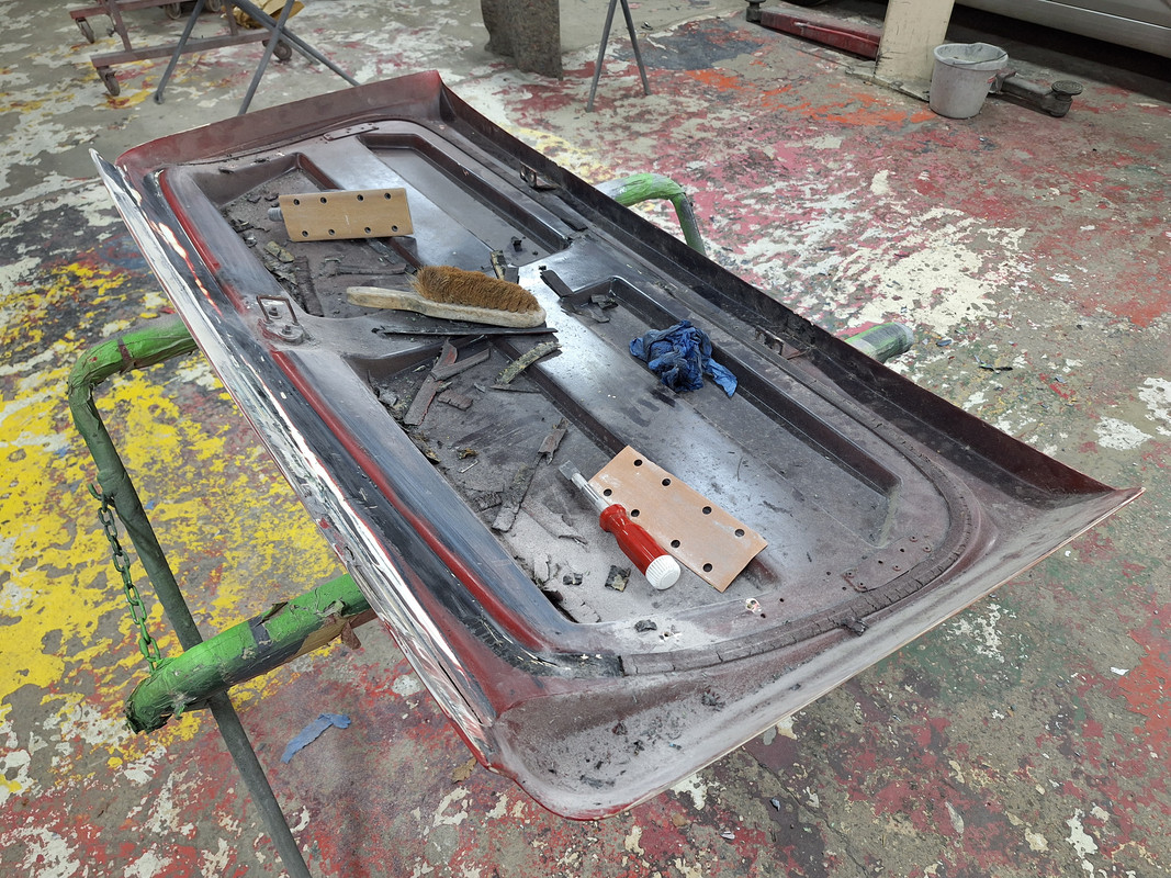

Vanmorgen weer bij de autospuiter geweest i.v.m werk aan de kofferbak deksel. Dit geheel is van Polyester en m’n vermoeden dat de Cabrio ooit van achter is aangereden bleek ook bij de kofferbak deksel zichtbaar te zijn. Echter word ook deze keurig netjes hersteld. Vanmiddag weer verder met opbouwen van het geheel, en wat een puzzel is dat!
Is op die foto ook zichtbaar wat er aan schade is, in de kofferklep? Ik zie niet wat er hersteld moet worden namelijk.

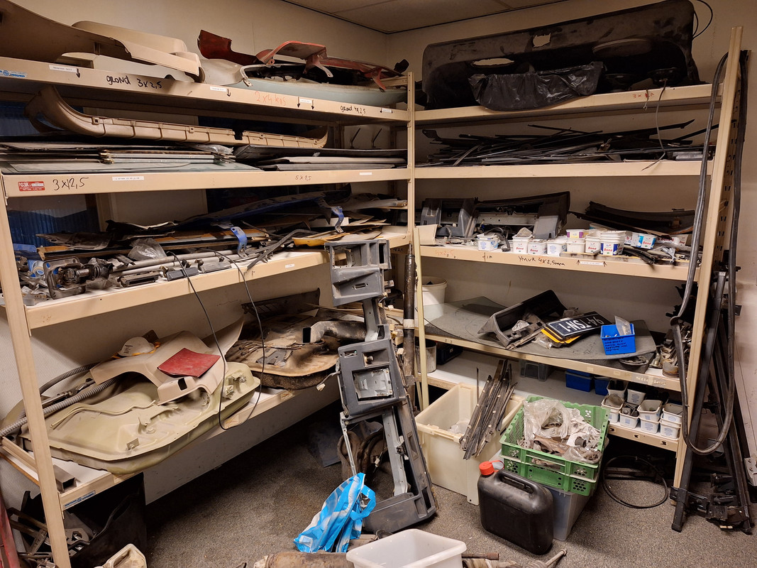

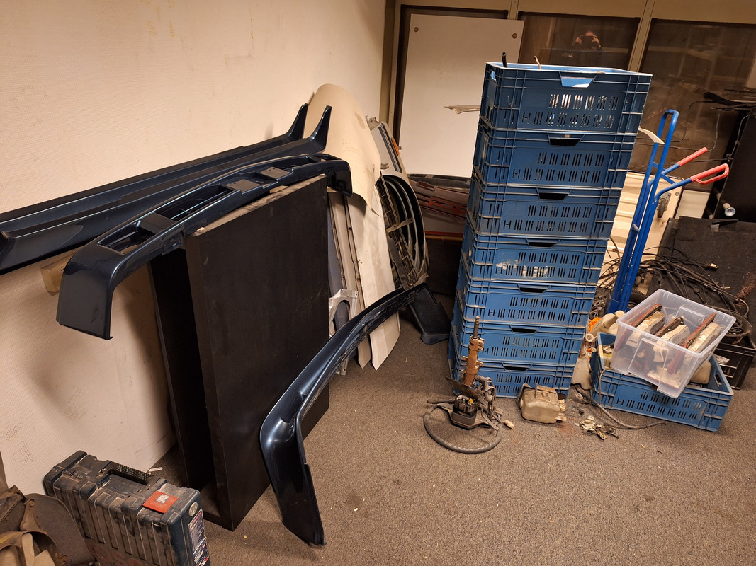

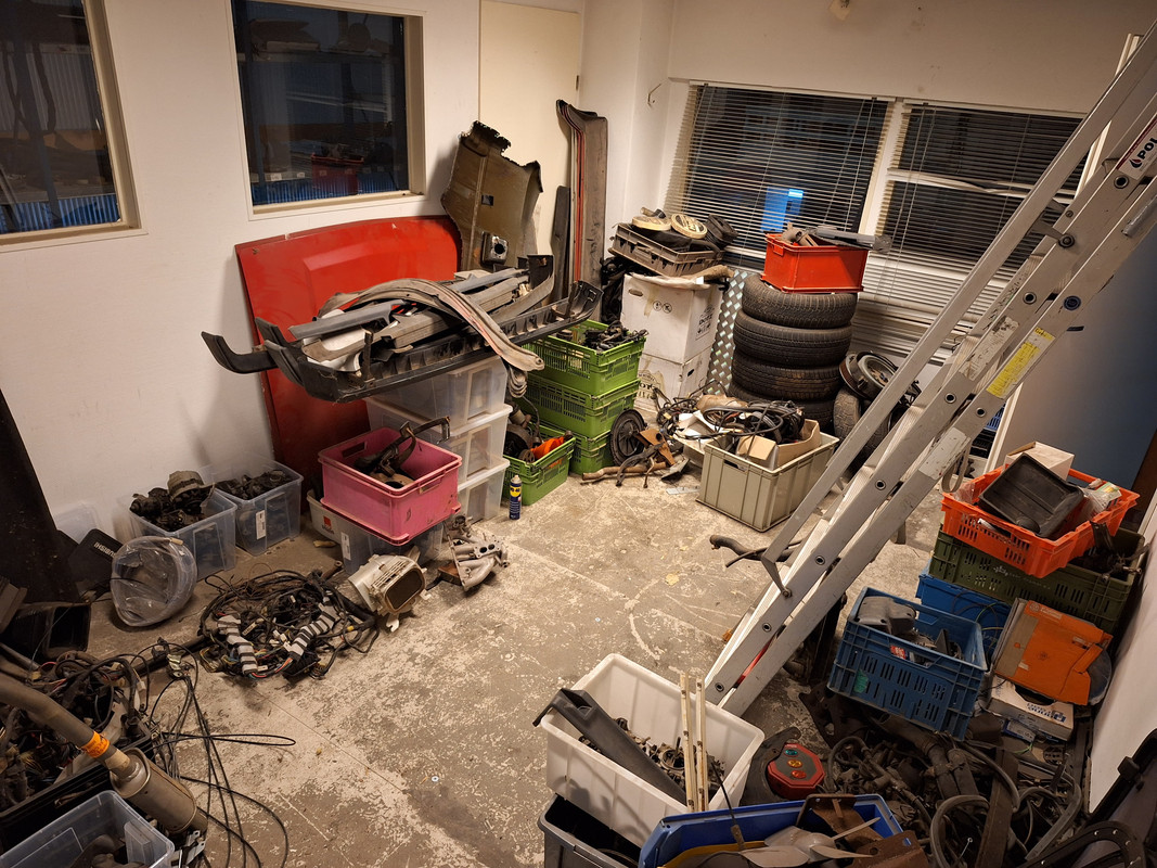

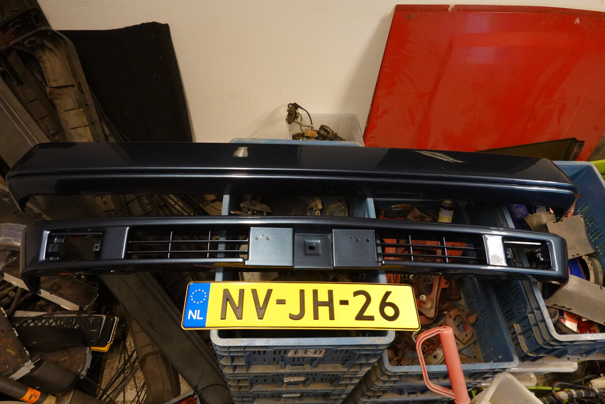

Ook op de Zondag gewoon weer aan het knutselen. Ik heb besloten om de 3 opslag plaatsen op te ruimen met in m’n achterhoofd de onderdelen die ik nodig heb. Ik heb in de bijna 30 jaar dat ik de Cordia rij gruwelijk veel gespaard, ik heb een aantal malen al heel veel weg gegooid en ook vandaag. Wat moet je met 12 koplampen? En ga zo maar door.

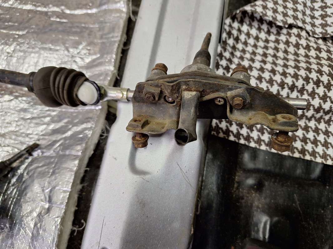

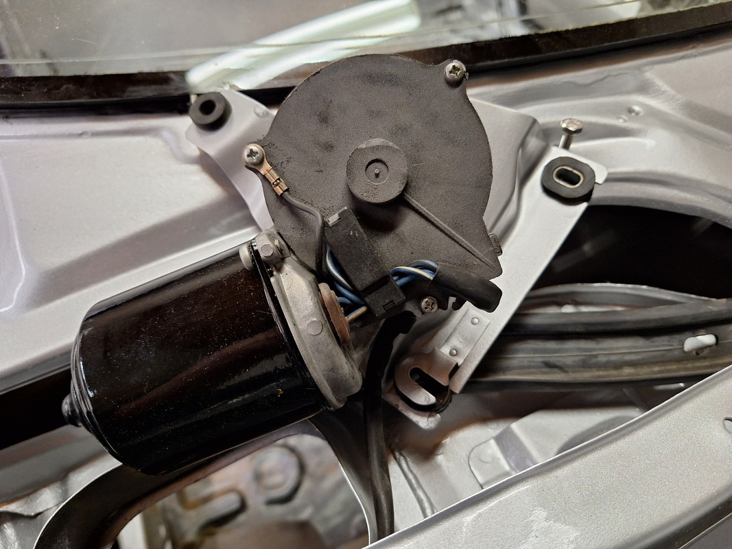

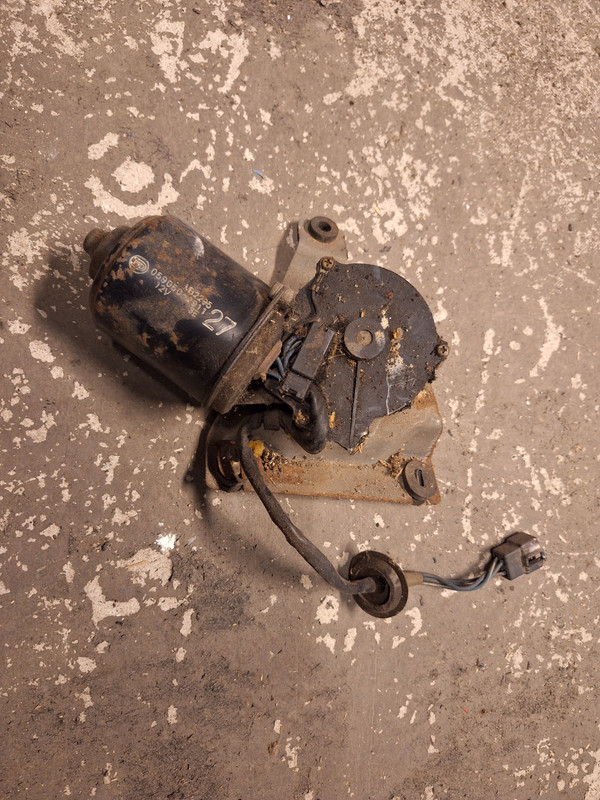

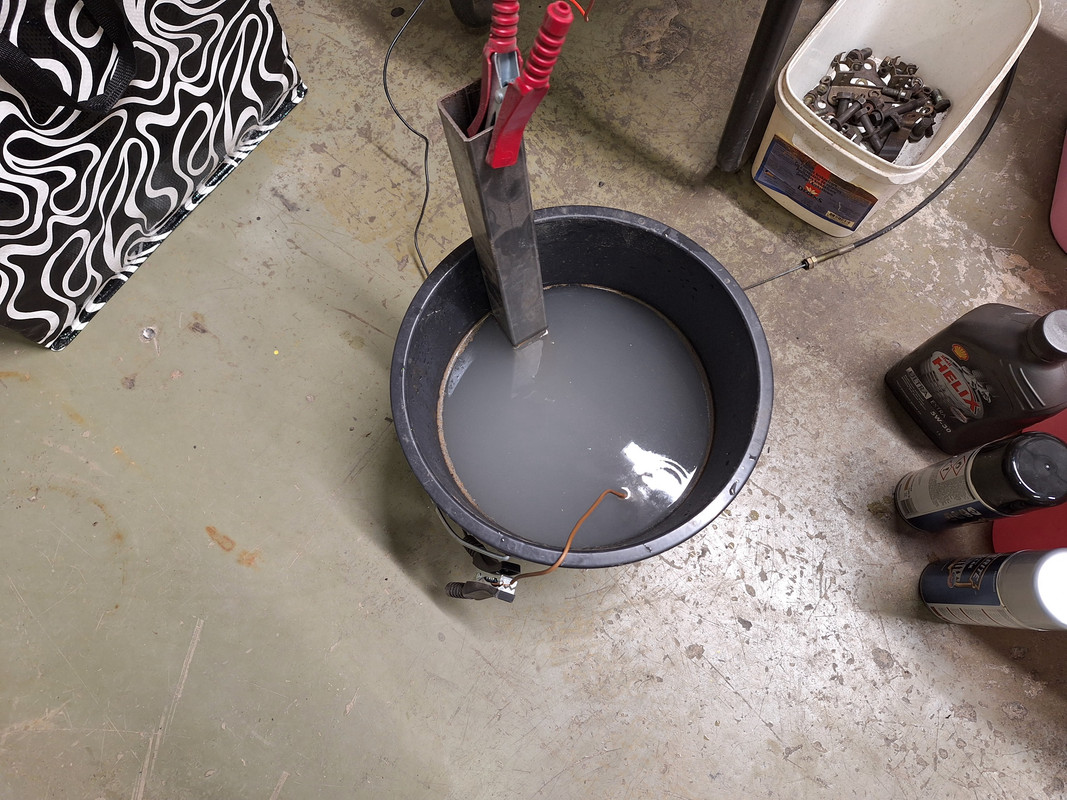

Ik heb de demontage foto’s van 10 jaar geleden bekeken en zodoende dat je onderdelen mist en op zoek moet. Dus indirect wel met de auto bezig, alleen met een omweg. Teven leuke items zoals de ruitenwissermotor dat uit heel veel roest bestaat weer als nieuw maken. Ik had op Youtube een filmpje gezien om roest te verwijderen met warm water, soda, een stuk ijzer en een acculader. Ik heb dit proefje ook geprobeerd maar heb hier nog geen uitsluitsel over.
Flinke collectie had je, en heb je eigenlijk nog steeds. Waarschijnlijk is er niemand die op deze onderdelen zit te wachten?

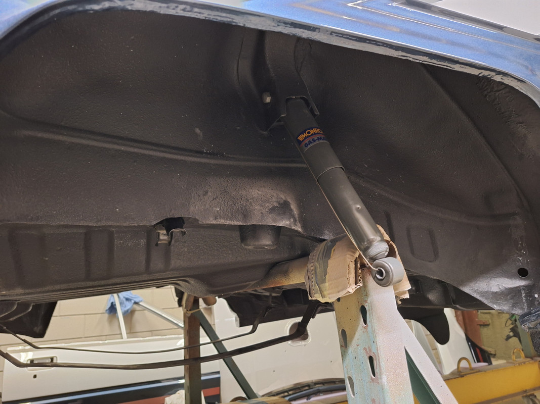

Vraag! Ik wil de telescoopveren vervangen omdat ze hun kracht kwijt zijn. Ik heb een bedrijf benadert en die vraagt hoeveel Newton ze moeten tillen. Dat bedrijf kan het niet bepalen en hoe bereken je zoiets?
Iemand een idee?
Daarbij kan je niet zomaar het gewicht van de klep nemen, want de geometrie van de klep maakt ook uit.
Als de klep gemonteerd is: De klep zover openen tot het punt dat de gasveer het gewicht van de klep volledig moet gaan dragen, dan met een veerunster of zoiets, in de richting van de lijn die de gasveer moet duwen (de lijn tussen de bevestigingspunten) meten hoeveel kracht je nodig hebt. Deze kracht dan delen door 2 (ik neem aan dat er 2 gasveren nodig zijn)

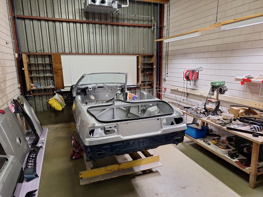

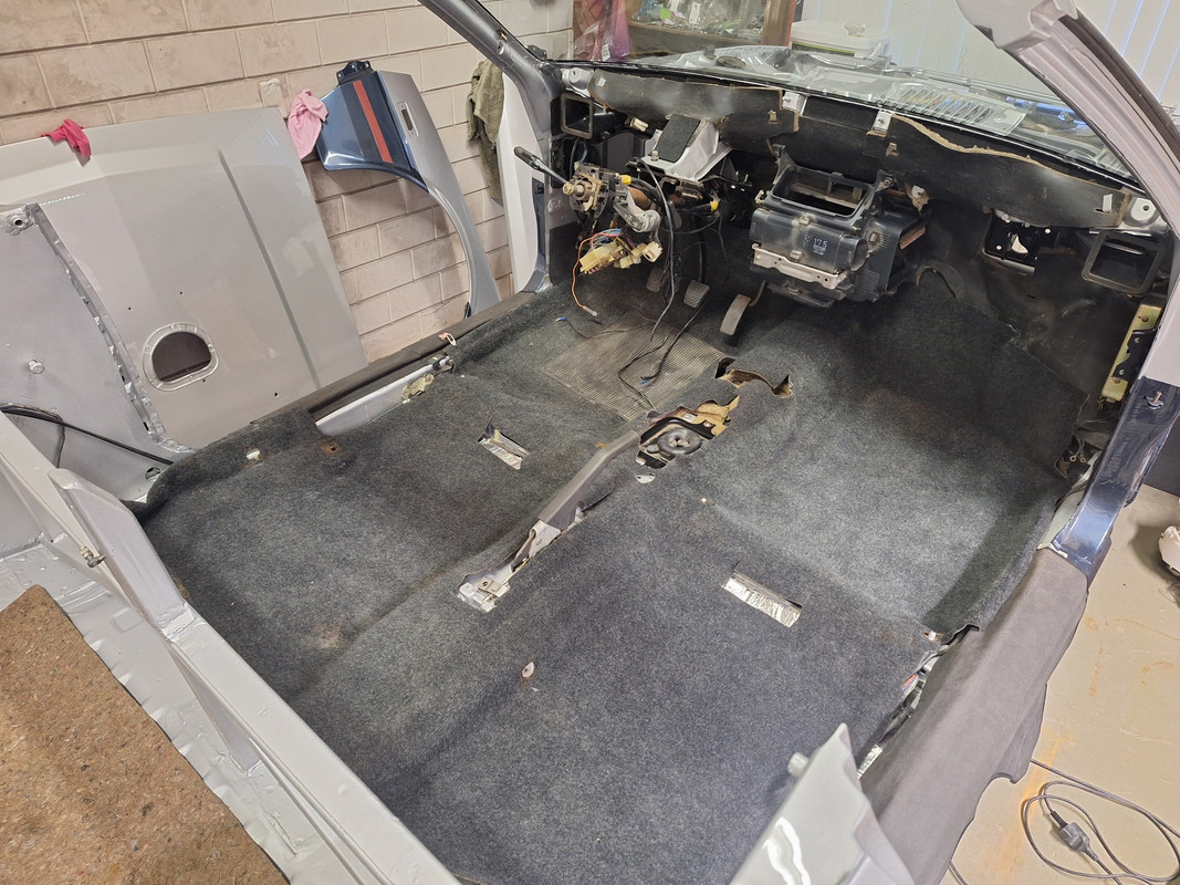

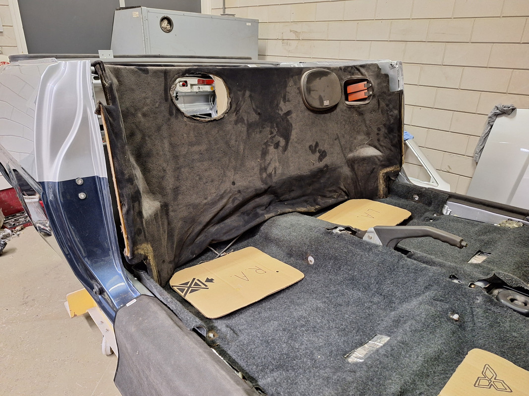

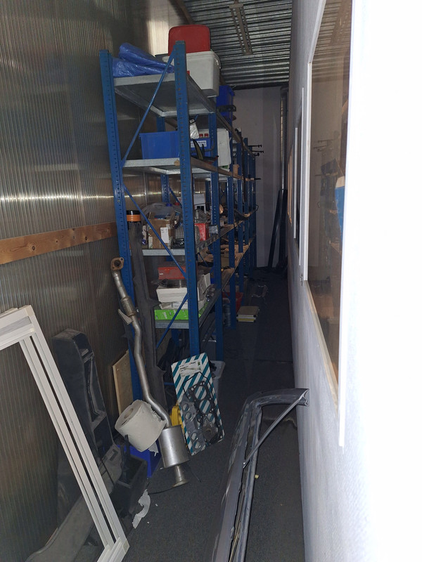

Zeer tijdrovend kan je project inmiddels wel noemen. Hier en daar mis ik onderdelen maar ik huur nog een garagebox waar ook een Cordia instaat en daar liggen nog een hoop onderdelen echter hoop ik dat het daar ligt anders hebben we weer een uitdaging. Ik heb zelf nog geen sleutel van die garage dus maakt het lastig om er even naartoe te gaan. Maar door de opslag op te ruimen kom je van alles tegen waardoor je steeds een stukje af kan maken en zo ook de vloerbedekking. Hij is goed schoon gezogen maar nog niet perfect schoon.
Dit herken ik ten zeerste. Mijn 505 is ook gespoten maar moet ook weer worden opgebouwd. En er 'sneuvelen' ook weleens onderdelen als een auto oud is. Veel sterkte met zoeken hoop dat je ze terugvindt!

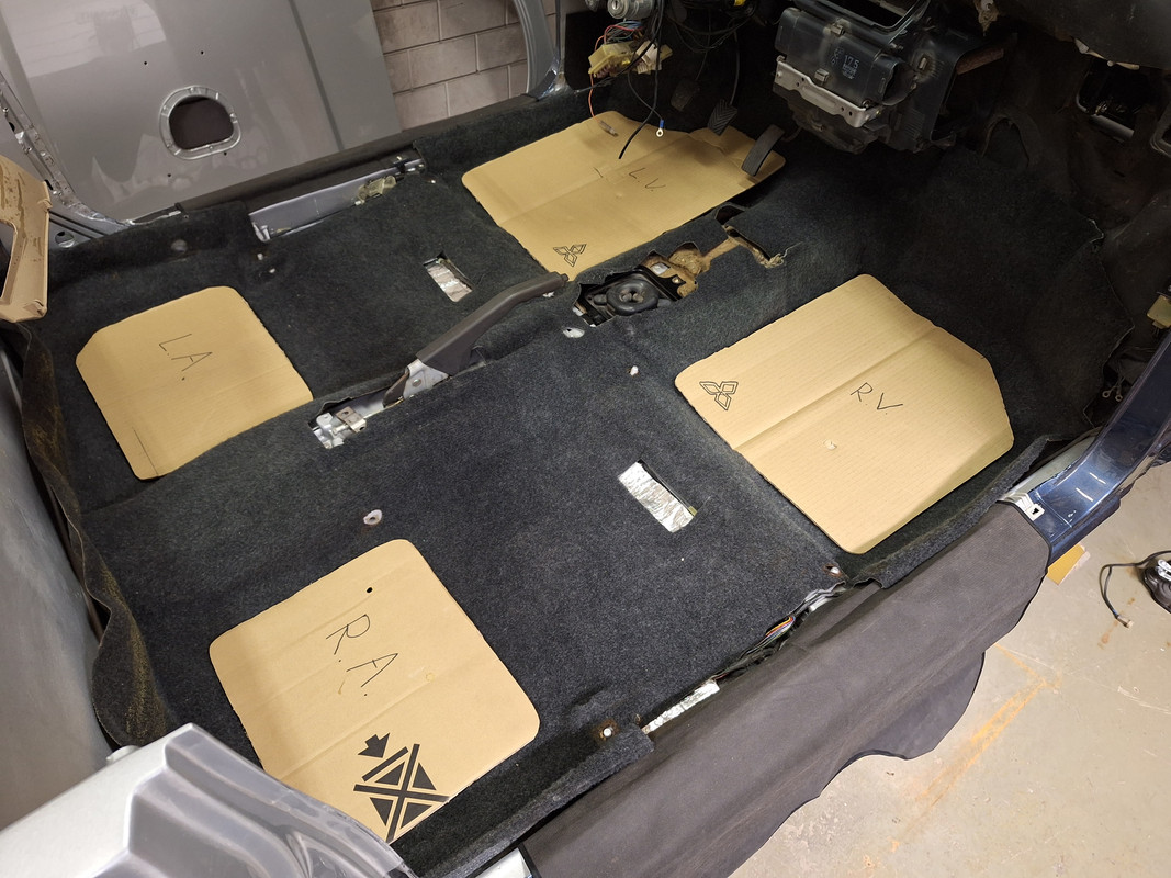

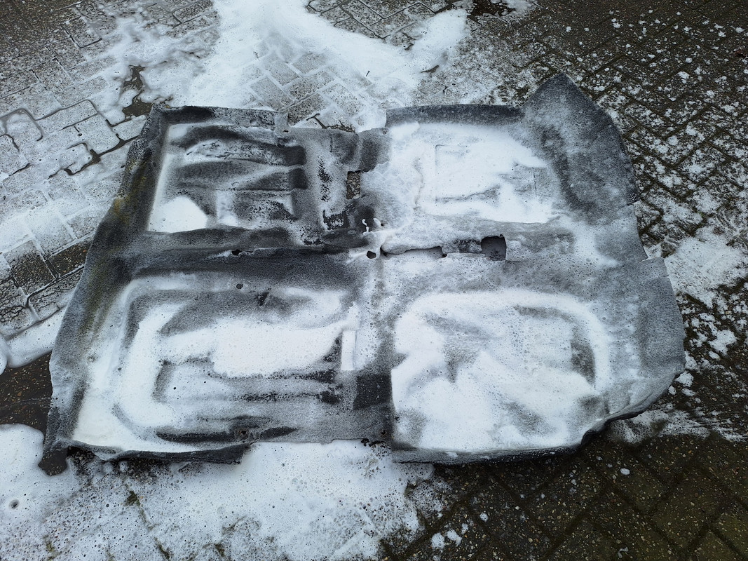

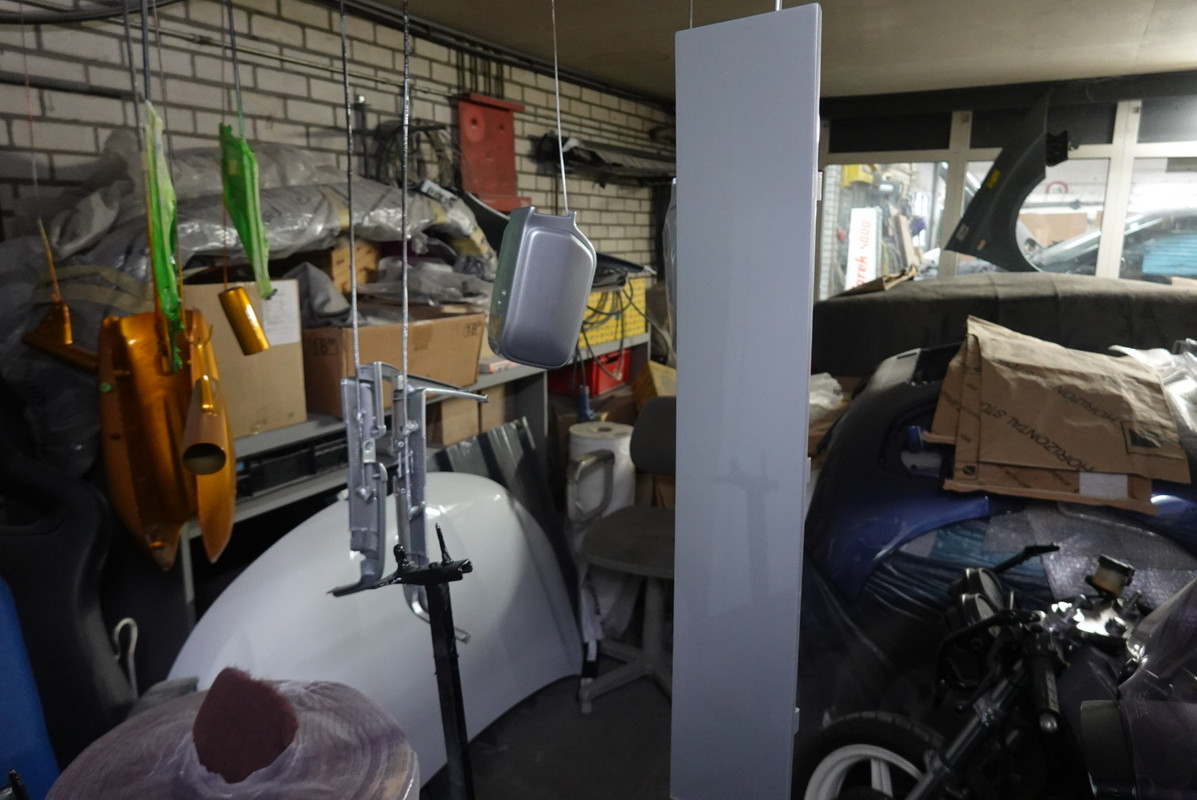

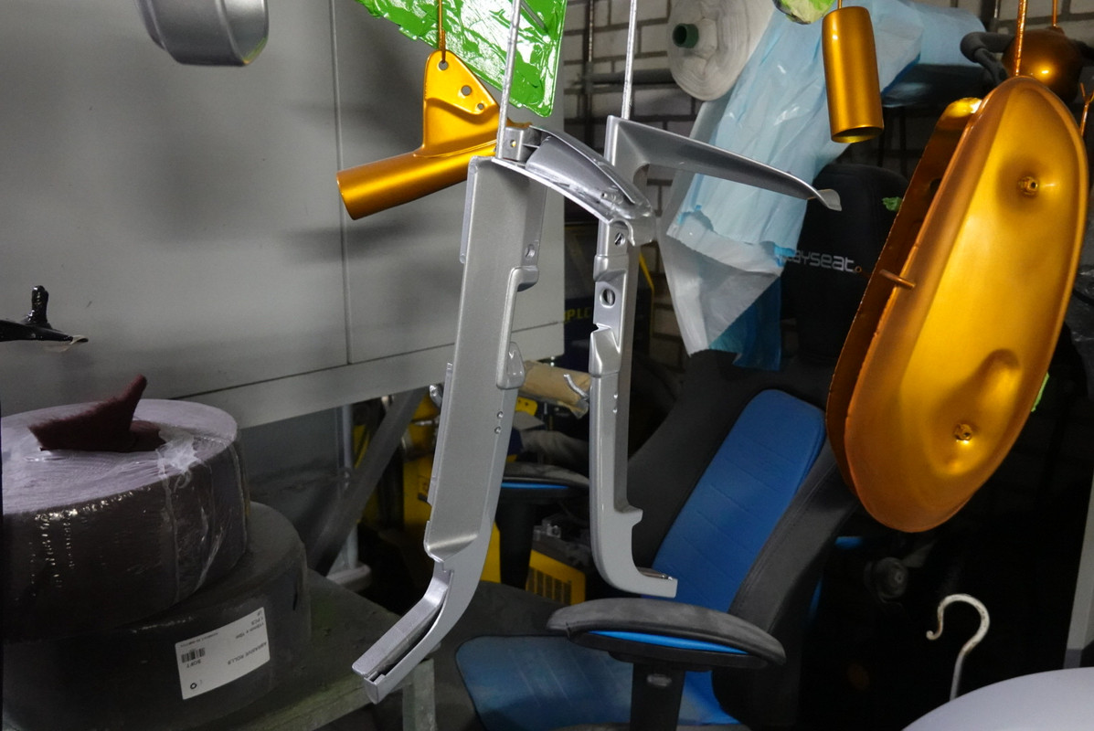

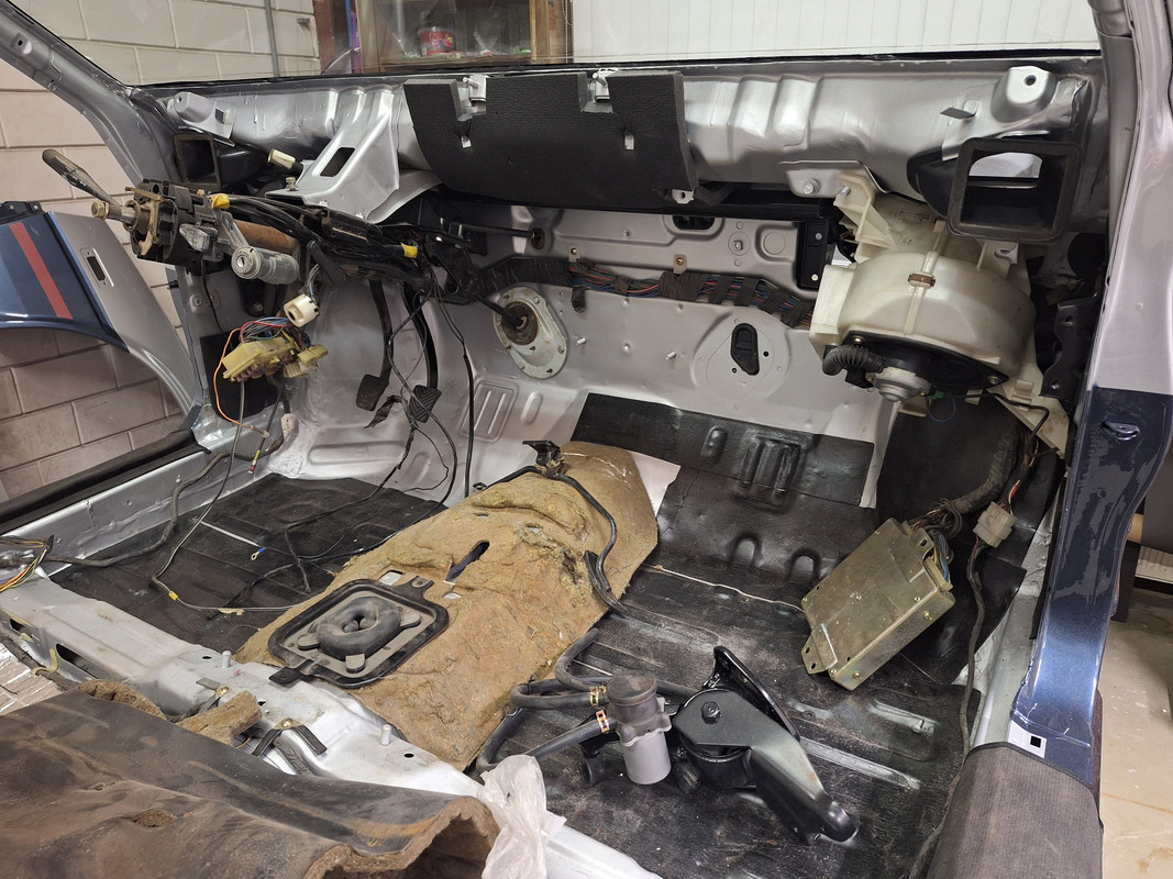

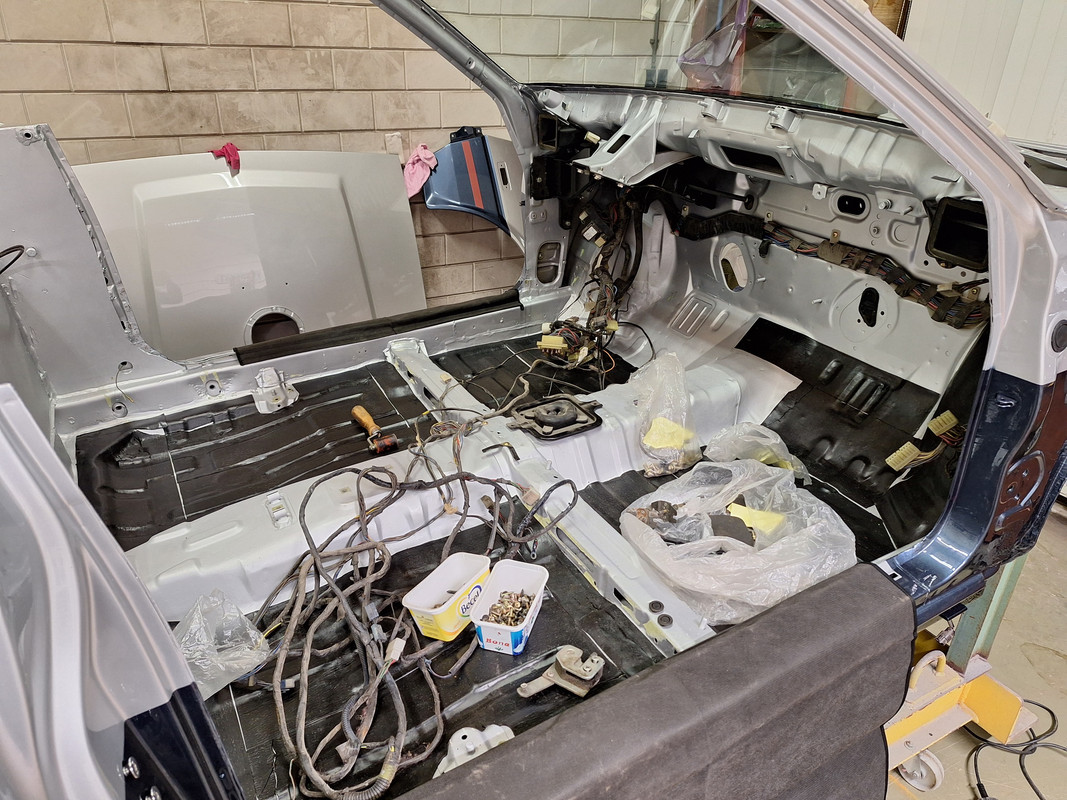

Vandaag het tapijt met de hogedruk reiniger goed gereinigd en wat kwam daar een zwarte smurrie uit. Ik heb de straalcabine weer actief dus kon een hoop klein spul stralen en in de lak zetten. Tevens eindelijk in de garagebox geweest daar waar nog een hoop ligt maar ik kon er niet bijkomen dus ook daar binnenkort even orde op zaken stellen. Ook heb ik de kundstof binnenbeplating die ooit uit een donor auto kwam een beetje pas gemaakt. Er moesten stukken afgeslepen worden en t.z.t. ga ik met polyester matjes het er een net geheel van maken.

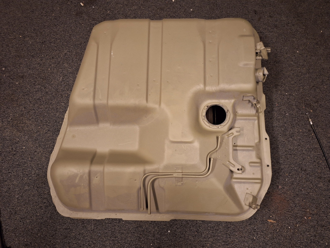

Ook zoek ik nog een adres om de benzinetank van binnen te reinigen en te coaten. Reacties zijn welkom!

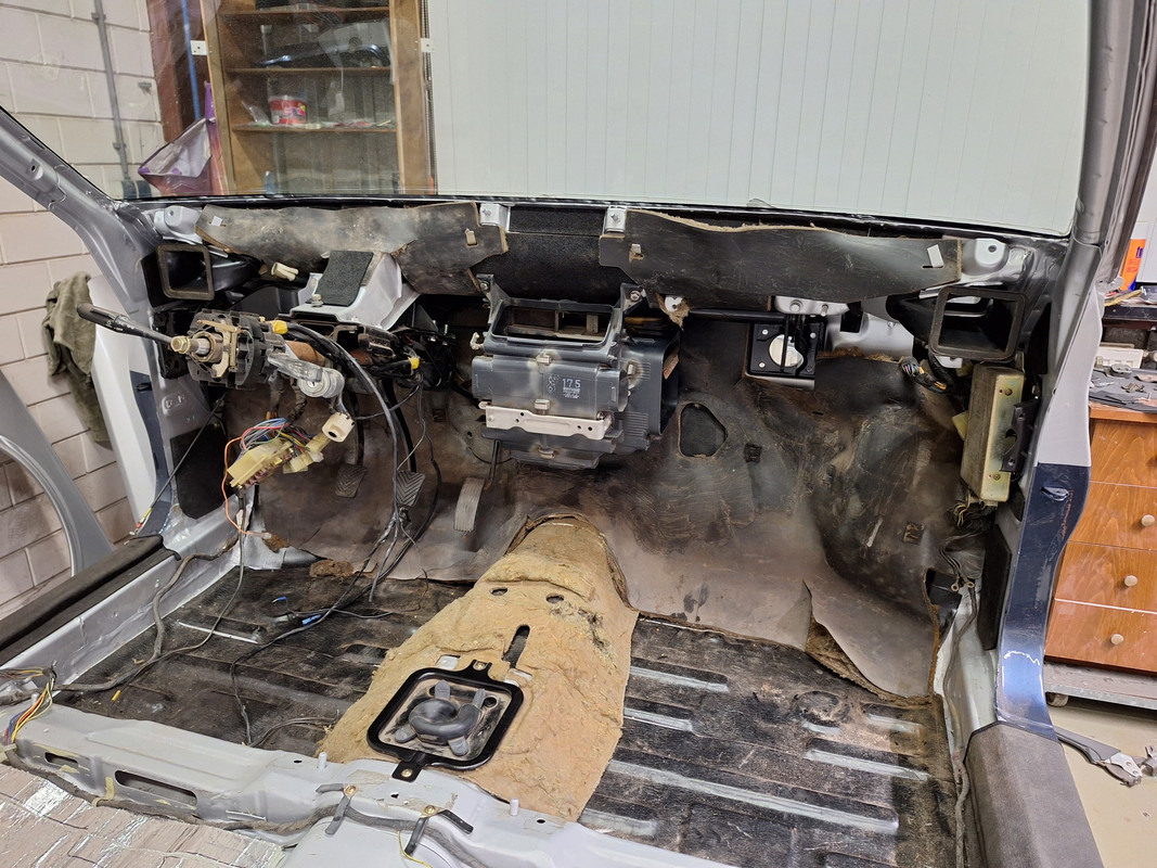

De vloer tapijt is niet het mooiste wat je wilt zien, daarom het ik voorbeelden gemaakt die ik vervolgens opstuur zodat ze de vloermatten kunnen maken zoals ik ze wil. Ook het tussenschot uit de stof gehaald echter weet ik nog niet wat ik hier mee ga doen kwa stofering, en er komen zowieso anders speakers in.

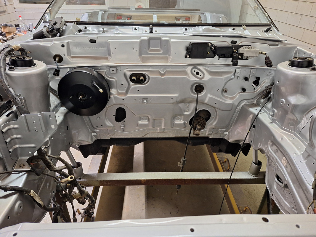

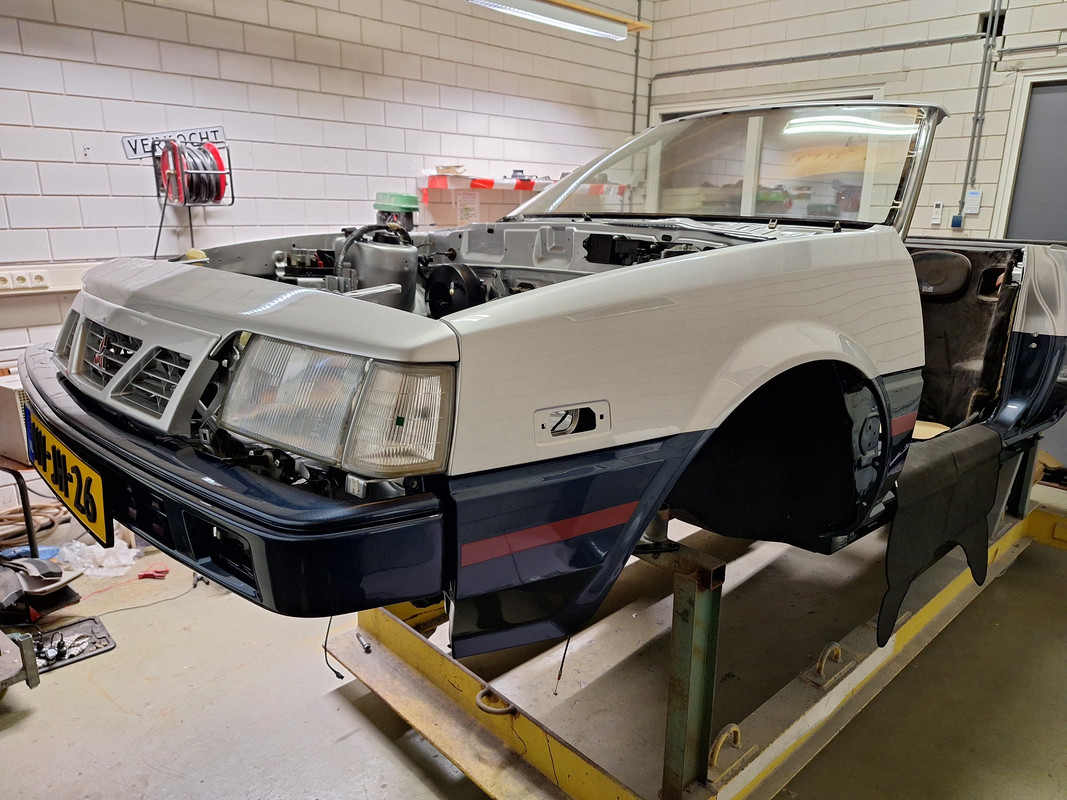

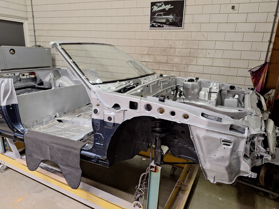

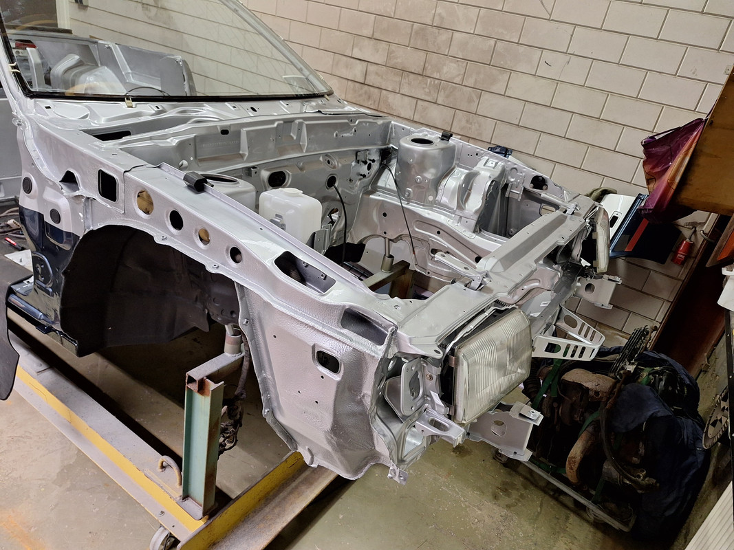

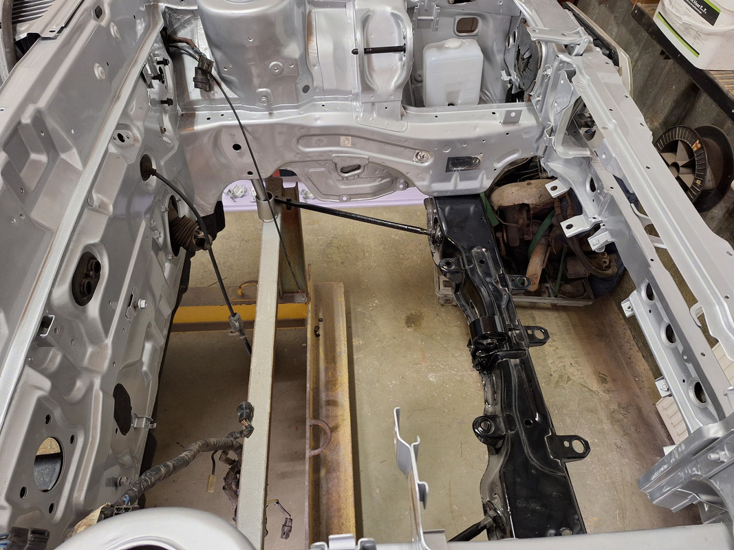

Meten is weten, daar aan het front diverse onderdelen gemonteerd om te kijken of het past en allemaal recht zit. Tot op heden nog niks ergs ontdekt.
