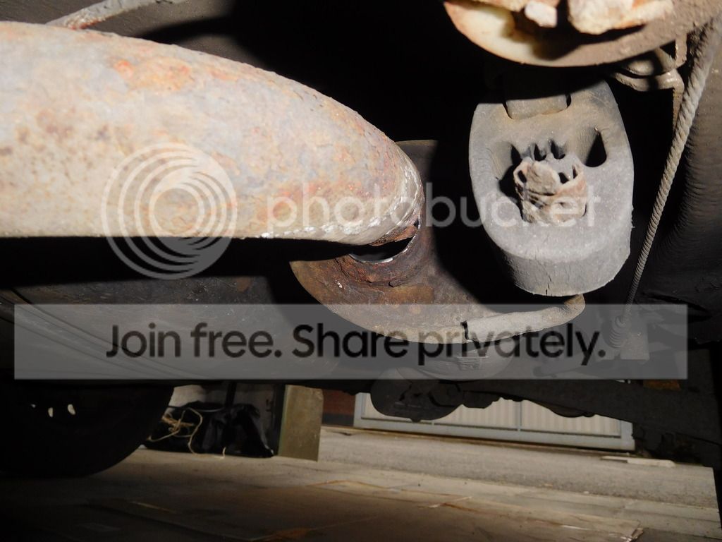

De uitlaat zelf ziet er ook niet fantastisch uit, ik zal vanmiddag wat foto's toevoegen. Wellicht moet de hele boel inderdaad maar vervangen worden. Ik ga daar na het Paasweekend eens naar informeren. Nu moet ik de auto even gebruiken, iets waar ik beduidend minder plezier in heb dan anders...

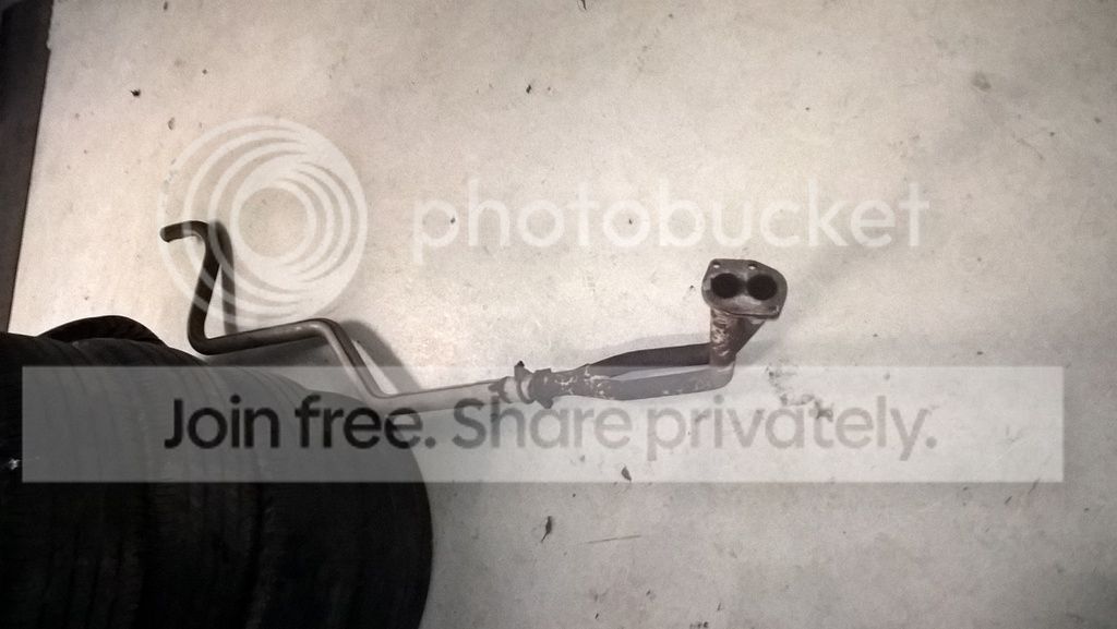

Het werd zondag. Hierbij dus enkele foto's van de uitlaat:
Je ziet dus dat zowel de demper als de uitlaat van de motor naar de demper er beide niet heel fantastisch meer uitzien...
Demper en pijp zijn oorspronkelijk toch ook één geheel?
Volgens mij kan je daar weinig aan lassen / klemmen.. Wordt een nieuwe stuk pijp en demper.. Weet niet hoe de hele uitlaatgang eruit ziet.. maar volgens mij zal het dan een kwestie zijn van klemmen los (hopelijk niet al te vast zodat de brander / slijptol erbij moet) nieuwe stukken / klemmen eronder en de boel vastdraaien en ophangen.
der Magistrat zei:
Je ziet nog een (ietwat vergaan) stuk rubber op de onderste foto, dat zit vast aan de demper.
Ja, dat is de ophang rubber van uitlaat aan carrosserie. Dat moet wel met rubber.. want dat dempt zo lekker ;)
Wat ik bedoel met klemmen.. zijn de uitlaatklemmen die delen van de uitlaat met elkaar verbindt.
Dit hangt van oorspronkelijk ontwerp van de uitlaat af op welke punten die zitten.. tenzij e.e.a één geheel is.. maar dat lijkt mij niet.
Volgens mij is het dus je einddemper die vervangen moet worden.
Zie plaatje / link:
https://www.mister-auto.nl/fl/einddemper-knalpot/fiat-regata-138-70-1-3-65pk_v2606_g3437.html
Einddemper zit op uitlaatpijp vanaf het spruitstuk.

De uitlaat is besteld, verder ga ik preventief de olie + filter verversen. Ik heb inmiddels een kleine 7500 kilometer in de Regata afgelegd, Fiat adviseert elke 10.000 kilometer het filter te vervangen, dat nemen we dus maar mooi mee. Zoals de monteur ook zei: "ik laat het wel leeglopen terwijl ik met de uitlaat bezig ben". Waarschijnlijk gaat dit binnenkort al gebeuren, dus dan is de auto weer helemaal in orde. (y)
Nogmaals allen bedankt voor de hulp, met name madmat1986 voor de garagetip!

Zie zo. De Regata klinkt weer als een klok. In een uurtje was de oude uitlaat verwijderd en de nieuwe erop gezet.
Hie zie je de oude deugniet nog liggen:
Net na de aansluiting zie je dat er al aangelast was.
Zo ziet de 1300cc van de Regata eruit zonder uitlaat:
Van de nieuwe uitlaat ben ik vergeten een foto te maken, maar neem alvast maar van me aan dat het niks bijzonders is (behalve dan dat het veel beter is dan wat ik had).
