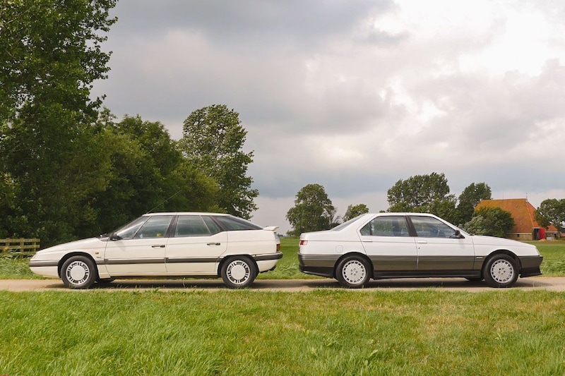

https://www.autoweek.nl/autotests/artikel/alfa-romeo-164-3-0-v6-vs-citroen-xm-v6-classics-dubbeltest/
Dit vergelijk (ik had het ook in het AW Classics magazine gelezen) is erg goed gedaan. Doet zeker recht aan allebei de auto's en ik sluit me helemaal aan bij het 164 deel. Erg veel zin om weer op pad te gaan ermee. Dit witte exemplaar is overigens van een goede bekende; iemand die al wel eens geholpen heeft met onderdelen. Het begint een heel klein ons-kent-ons wereldje te worden nu de 164 echt de status van klassieker krijgt.
