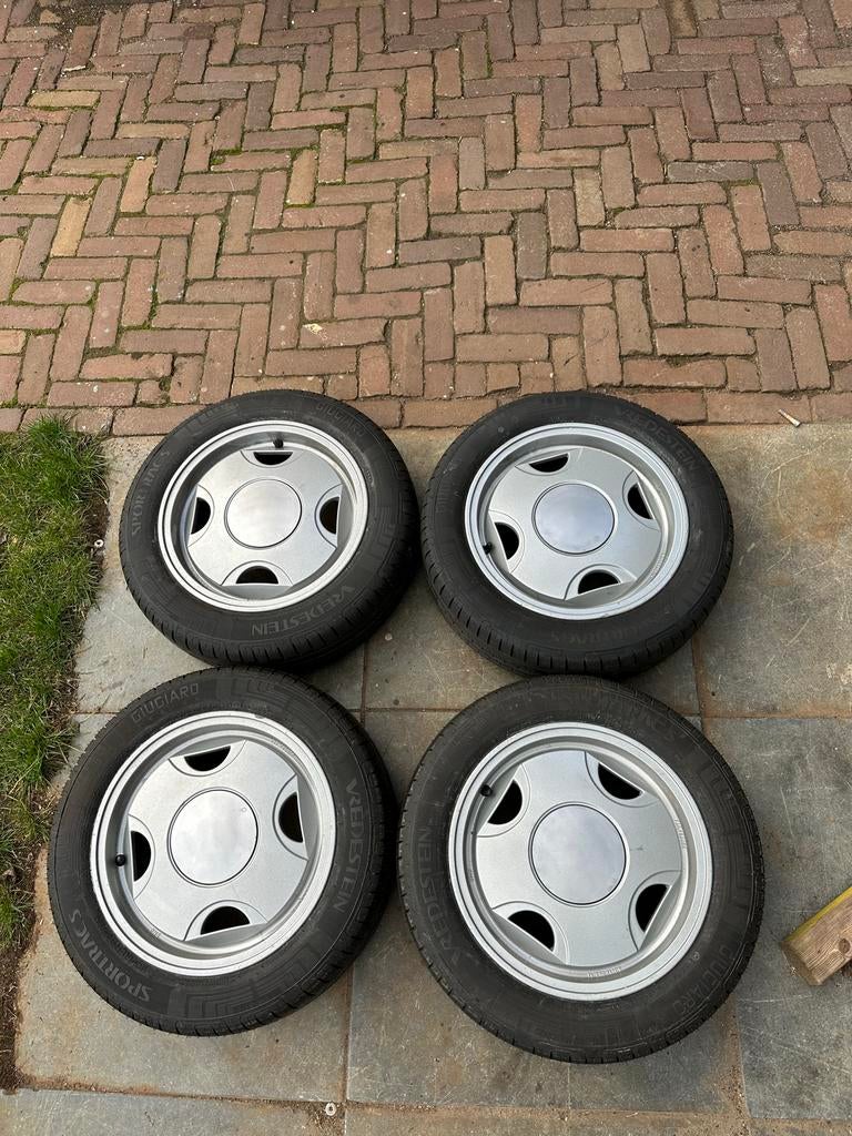

Voorlopig doe ik het maar even zo, want ik heb net 4 nieuwe banden + binnenbanden besteld. De voorbanden zijn 30 jaar oud (!) en achter liggen tubelessbanden die niet geschikt zijn voor binnenbanden, met binnenband. Net dus een vermogen geïnvesteerd. Maar goed, banden zijn essentieel. Kan ik wel eerst mooi de huidige velgen spuiten, en dan vervolgens de hele zwik laten monteren. Een voordeel: dan zijn alle banden ook meteen hetzelfde. Dan kan ik er eindelijk ook fatsoenlijk mee rijden, want met dit allegaartje de snelweg op? Moah, nee doe maar niet.
145 X 14 is niet meer leverbaar, dus gekozen voor 155 X 14. In Frankrijk hebben ze daar goede ervaringen mee.
de velgen zijn niet geschikt voor tubeless banden. Er zit geen ‘hump’ in waarachter de band blijft hangen. Lekker antiek dus.

Hmm. Kleine kink in de kabel: bestelling van de banden is ineens geannuleerd omdat ze niet beschikbaar zijn… Grrrrmbl… goed, dan een alternatief bedenken.
Ben een leek. Maar zijn er geen passende velgen te vinden waar een band zonder binnenband op past? Misschien een gunstiger financieel plaatje totaal.
Vind die Michelin ook wel buitensporig prijzig...... (Ik zou een Nankang leverancier eens bellen of'ie een fotootje van de binnenkant wil opsturen). aardige site:
Michelins zijn inderdaad extreem duur… ik had de hoop op tubeless velgen, maar die zijn er niet voor de phase 1 305. Er was nog een ander merk, Camac, met de BN313. Helaas zijn die uit productie.
